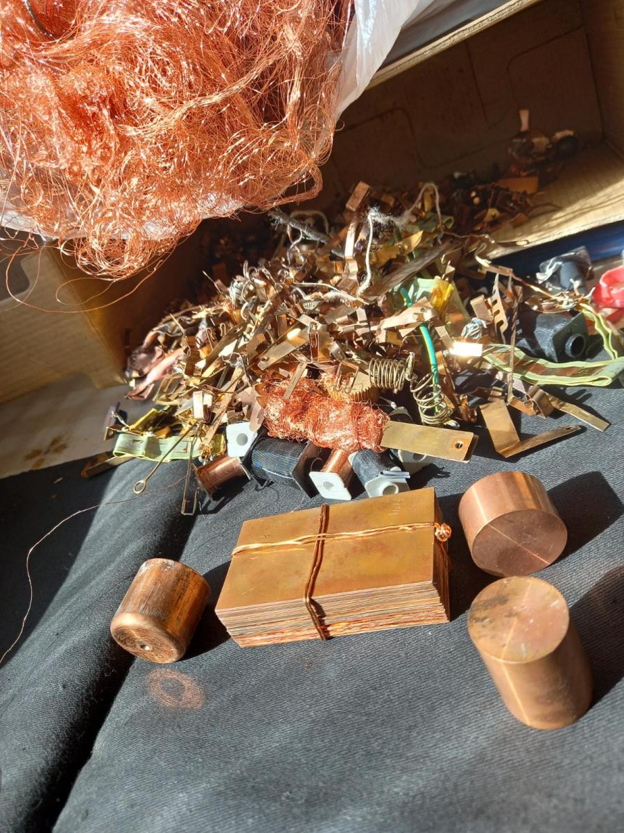

Раскурочил))) результат превзошел ожидания))) не сильно совру если скажу что вышло около двух кг меди а если учесть что я чуть раньше с этого блока питания кокнул)) два дроселя диаметр конечно был у них поменьше, то имеем результат на 2тр только меди из этого монструазного блока выхлоп и корпус БП из люминия или его сплава несколько мощных радиаторов под 210 транзисторы ну и так там по мелочи ещё и плюс чермет только тороид на фото на 200р потянет.
Я это пишу для того что если где встретица такоц  БП мимо не проходите)) он полезный и как рабочий и  как нерабочий))

Лежала коробка в ней сверху хлам какойто, вес несоответствовал хламу, вытряхнул а на дне залежи красивого)) вооон тот слиток))) квадратные пластины с двух процыговых)) радиаторов серверных кило весят по нынешним ценам чото около 700р ну и у остального тоже вес приличный))
