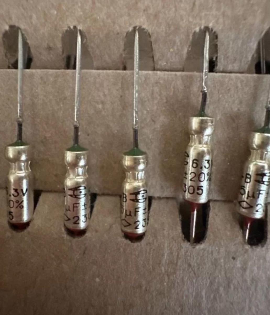

Подскажите в кт52-1в 2022-2023 годов выпуска , что нибудь содержится?

22 минуты назад, lex сказал:
Разбери один и сплавь, посмотри какой боллид получился

1 час назад, lex сказал:
Я думаю, все должно быть, как в советских.

4 часа назад, lex сказал:
Новые и с такими свежими годами, как мне кажется, вполне могут уйти как изделия куда дороже.
