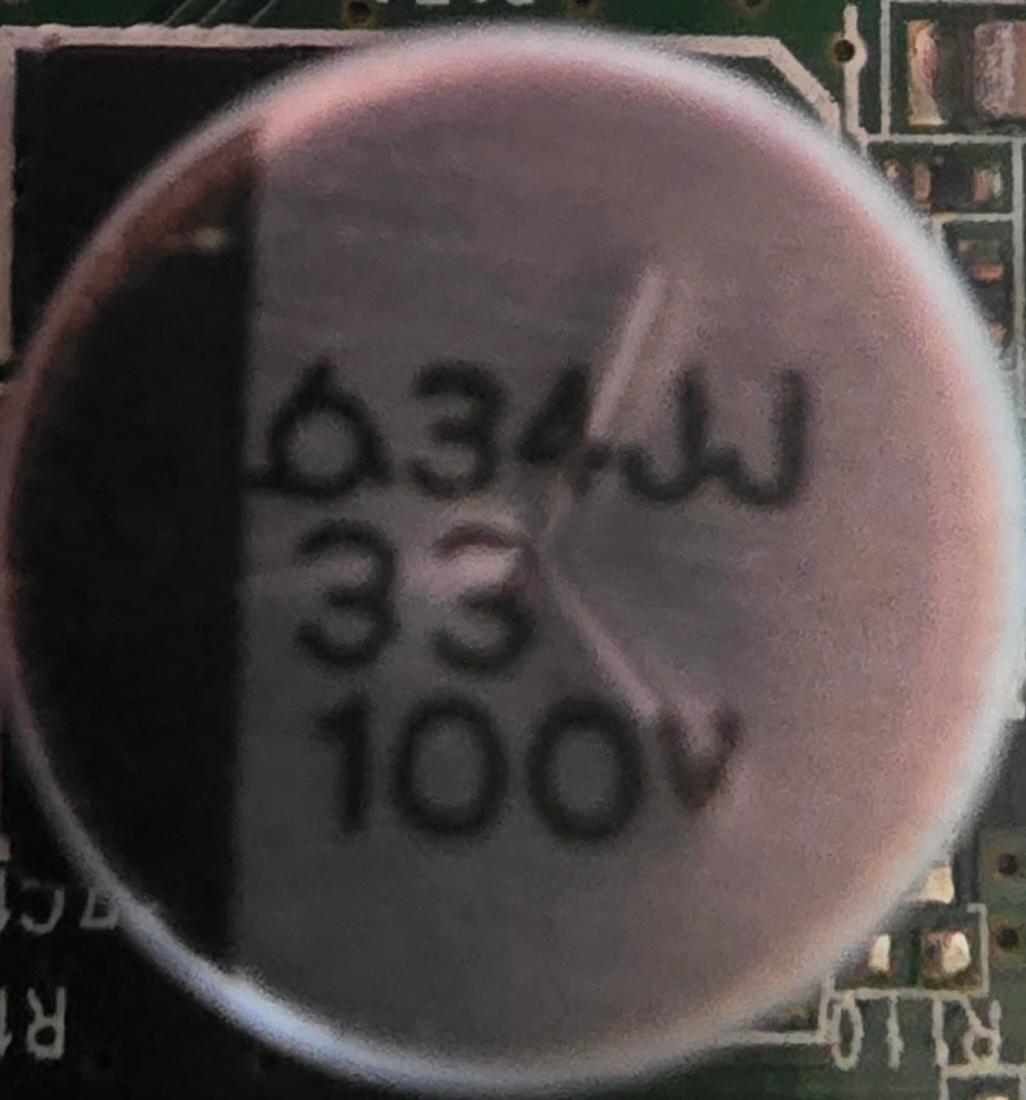

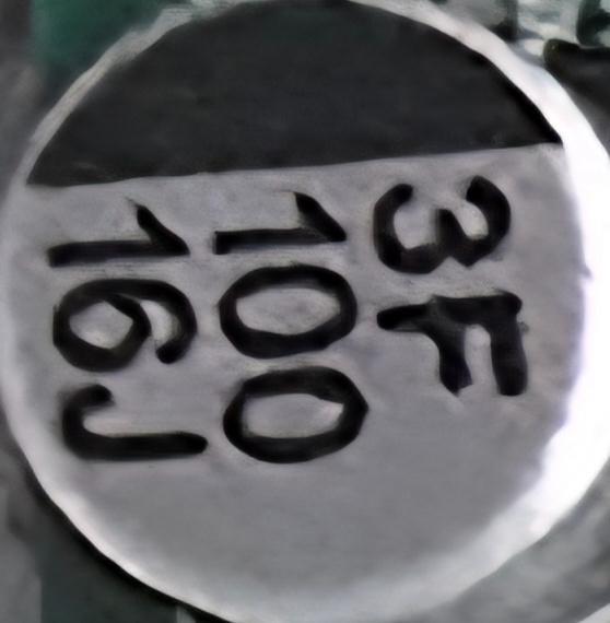

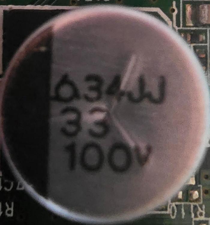

Здравствуйте всем, не включается монитор, нет даже индикации питания, пробовал другой б.п, без изменений. После вскрытия предполагаю проблема в конденсаторах. Подскажите где найти такие (для покупки) или чем заменить, по маркировке не находит.

Электролитические полярные конденсаторы никакого дефицита на них нет, меняй на любые подходящие. Емкость 3 микрофарада а другой 33 Напряжение 100вольт.
Зы/ с полтычка)) гугл выдал на алиэкспресс 5р/шт
Конденсатор электролитический ECAP KVE 3.3мкФ 100В

Спасибо, 3.3mkf нахожу 100v sdm, на 3 нет. Хуже не будет?

Кондёры 33 мкф×100вольт и 100мкф×16вольт, откуда там взялось 3,3мкф. Кондёры выпаять и проверить хотя бы стрелочным тестером.
