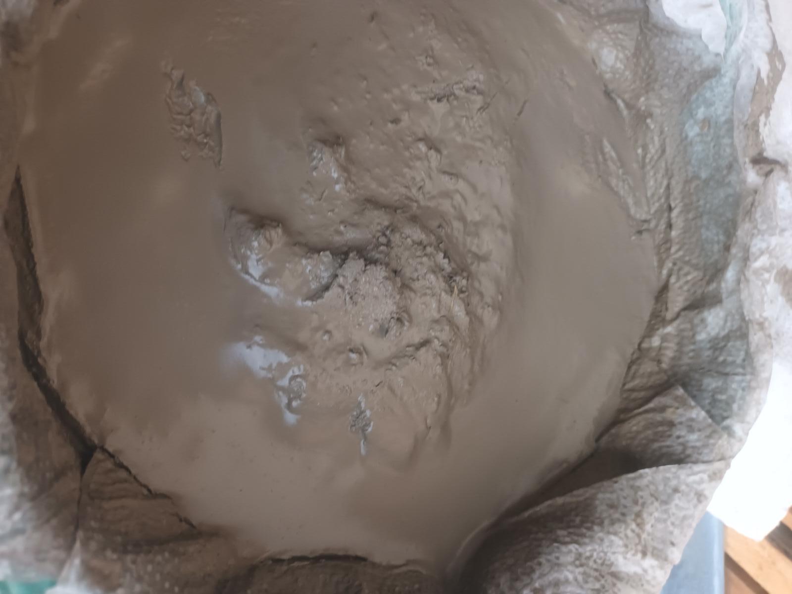

7 часов назад, Begynok сказал:
20250923_134128.thumb.jpg.09f6c08f8cd27151e6cf0d60a413a8aa.jpg20250923_134132.thumb.jpg.ff5a911d96b9f13cc8517a1a6c99a2fa.jpg
Это восстановленный хлорид серебра  а чего такой чёрный ?

Нет я не восстанавливал хлорида серебра гидразином прямо из раствора, так восстанавливал только медной шиной из раствора.
У Вас не получилось или Вам не понравилось восстанавливать хлорид серебра аммиак+гидразингидрат, были не соблюдены пропорции аммиака и гидраза.
Если сделать как надо и имея доступный  а главное качественный гидразин увидя правильный процесс больше некогда в жизни не захотите нечем восстанавливать хлорид как только гидразом. Завораживает.
Я просто решил попробовать.Аммиак был правда 10%.Тщательно промыл хлорид.Но он полностью в аммиаке не растворился,может в 20% растворился бы полнлстью.Потом в аммиачный р-р хлорида серебра добавил р-р гидразина,серик выпал в виде крутых какашек.Промыл его и сплавил.Тигель после плавки идеально чист,серебро на вид просто сказка..

Я не пробовал я восстанавливать хлорид серебра  10%-нтным аптека-аммиаком и гидразингидратом , покупал по моему 25%-нтный аммиак , вообщем в хим-магзе покупал . И не нужно что б растворялся хлорид серебра  в аммиаке , залили аммиак  , постояло 7-10 минут , вливаем гидразингидрат , мега реакция , 2-3 минуты и готовченко .  Отполоскали кипятком .  Аммиак вонючий даже аптечный , не говоря за промышленный аммиак  пробивает своей вонью даже профессиональные фильтры противогаза , слёзы/сопли кашель и у кого проблемы с сердцем вообще противопоказан  . Каустик отлично его заменяет и не какой вони .
Одного литра  гидразингидрата хватит на 5 кг серебра уже сплавленного в гранулу . Каустика нужно 280-320гр  что б восстановить 1кг уже сплавленного в гранулу . Это моя формула ,  меня учили на глаз  сыпать каустик и лить гидраз . Гидразингидрат волшебно-универсальная  жидкость для  дээм-химика , прекрасен для восстановлении голда из раствора , бесподобен для восстановления хлорида серебра , пригождается для восстановления  платин и палладиев .

20 часов назад, Admin-Radiodetali-Sfera. сказал:
Я тоже изначально так-же восстанавливал хлорид, сначала каустик а потом сироп. И так продолжалось года три-четыре.
Пока не увидел видик "наоборот" сначала горячий сахарный сироп а после каустик,  попробовал и понял что вариант наоборот самый лучший. До сахара +каустик семь лет восстанавливал гидразином. Ну гидразин это божественно .
Вашим, и бывшим моим способом, сначала каустик а потом сироп, чаще всего происходит частичное не до-восстановление хлорида а это потери при плавке от 15%-до.....
А так-же поэтому  у Вас восстановленный порошок мелковат и размазня. А когда размазня 100%знак не-довостановленного  порошка. У меня такого нет. Было ! Когда восстанавливал как Вы сейчас сначало каустик а после сироп. Я восстановил просто ведро наклонил слил жидкость и порошок не тянется за ней, какие там шприцы или перекидки на фильтр бумагу.
А на гидразине вообще порошок превратиться чуть не в единый ком как сильный отжатый от воды домашний творог и полоскать после гидраза одно удовольствие.
Немного подумав мул зависит от методы , если сахар первый то восстановленный хлорид будет крупный , что в ролике у него муляка от первой щелочи что у меня , сахар каоогулирует хлорид, поэтому и крупный , щёлочь разбивает хлорид поэтому и мул, я больше переживаю что в крупном хлориде и будет недовостановление если толщина ковра хлорида в видре 12литров см15-20
Не будет в крупных комочках восстановленного порошка  когда мы восстановим "наоборот" не будет не восстановленного хлорида в восстановленном порошке . Если так много хлорида для восстановления 15-20 сантиметров по высоте в 12-ти литровом ведре лучше разделит этот объём на два ведра .
