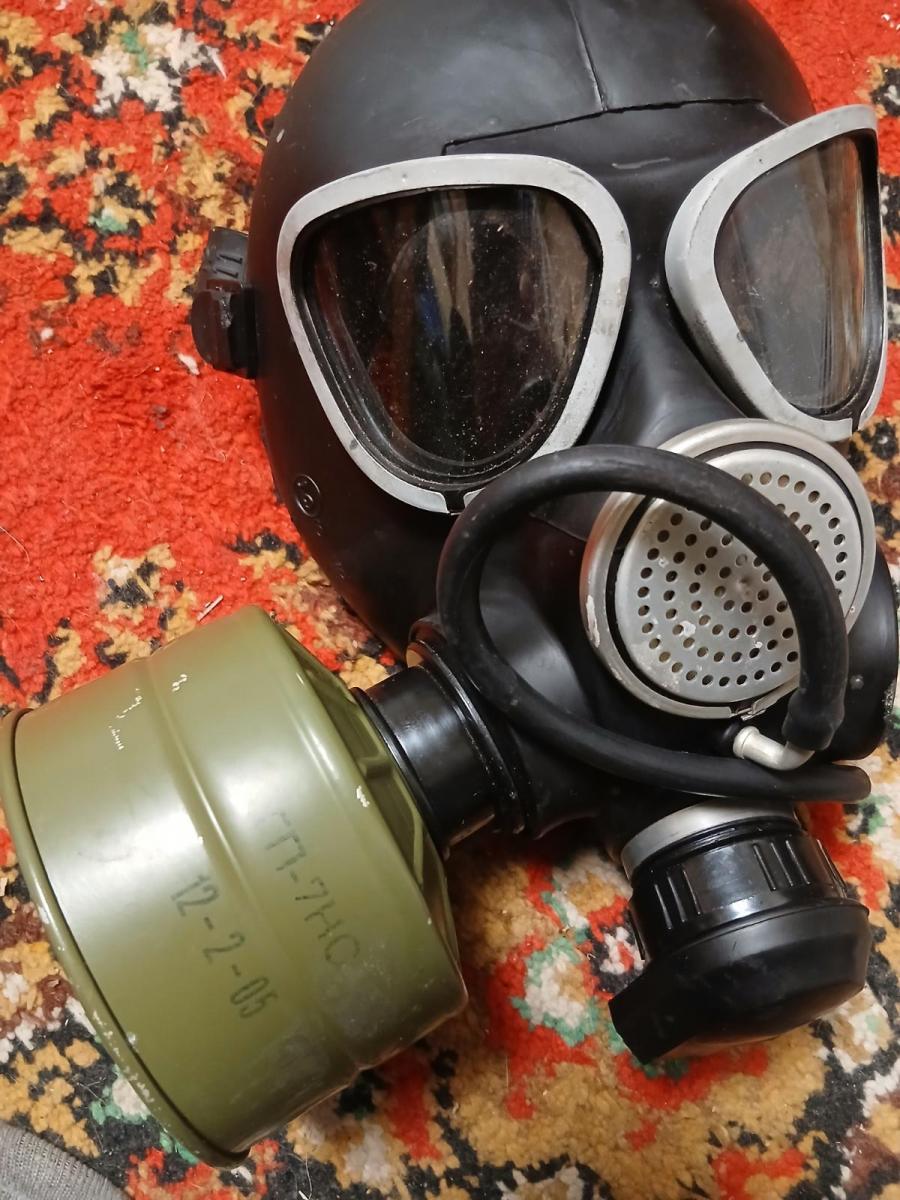

Безусловно меланж.Серка +азотка.Работаю в противогазе,купил его на Озоне,за 700 р(армейский).Серку покупаю в Саратове,1600 руб.за 10 литров.Паспорт и нет проблем.В среднем 1 литром меланжа снимаю 150 грамм серого.

Фильтр для противогаза лучше подобрать под конкретные задачи- армейский совсем не то что нужно.

Фото можно или ссылку на противогаз армейский который у Вас ?  При покупке прекурсора предъявляете паспорт , но это-же  "очково"  в первую очередь контролирующие структуры могут взять на карандаш по мыслям что физ-лицо покупает прекурсор для противоправных действий , варианты изготовление наркотиков или взрывчатых веществ .

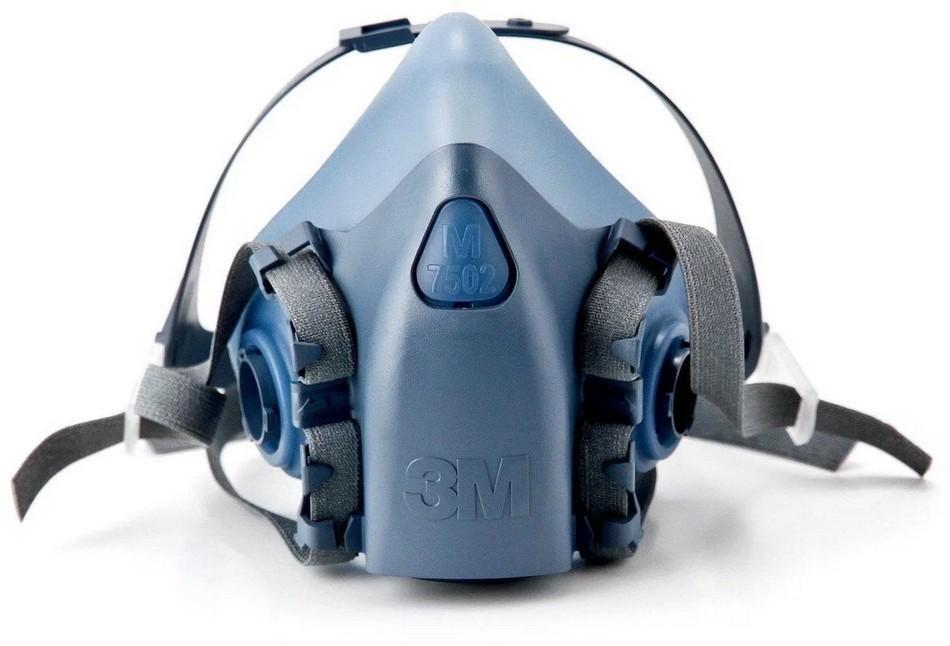

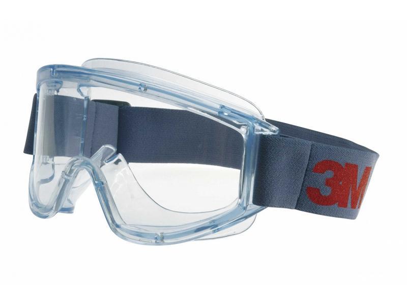

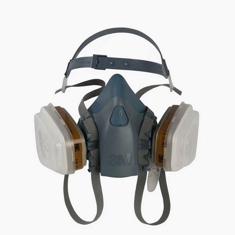

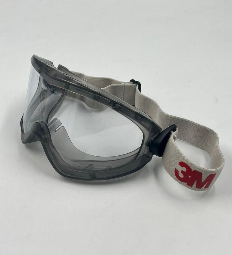

Мне бы в таком как у Вас не удобно было бы работать , я в течении рабочего дня по 150-200 раз скидываю очки и  полу-маску.  Я применяю проверенное временем и качеством продукцию фирмы ( 3М ) Есть европейское  изготовление 3М а есть откровенная китайчатина 3М по бросовым ценам бесполезная и вредная .
Быстро одеть/снять пол-маску 3М очень удобно , просто скидываешь с макушки верхнюю лямку и полу-маска повисла на шее . Очки можно было бы и подешевле покупать , но именно эти очки плотно прилегают со стороны носа   к полу-маске .

Всё не так. Для этих полу-масок есть линейка разных фильтров от чего угодно, в том числе от азотов, царок, аммиакоф, бензинов с растворителями и красок.
Фильтры угольные. Даже если работаешь на природе по ветру всё равно нужно одевать противогаз или полу-маску когда подходишь близко к "вареву".
