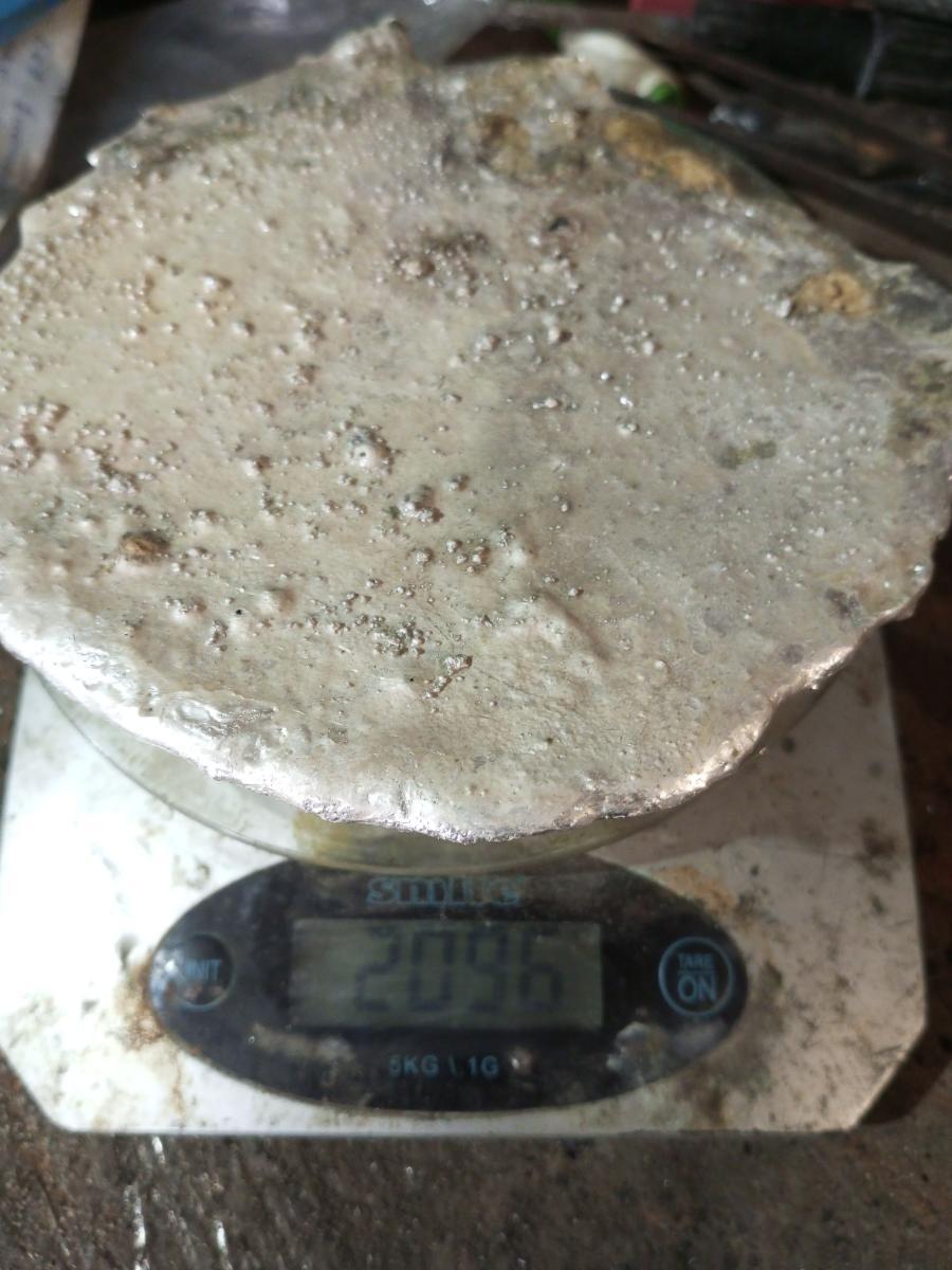

Простым осаждением хлорида 4 девятки не нарисуешь. Теоретически , даже практически можно, но это на неделю гемморой.
Смотря какое сырье, вчера стрелял гранулу с выше указанного фото , были контакты микс показало 999.9

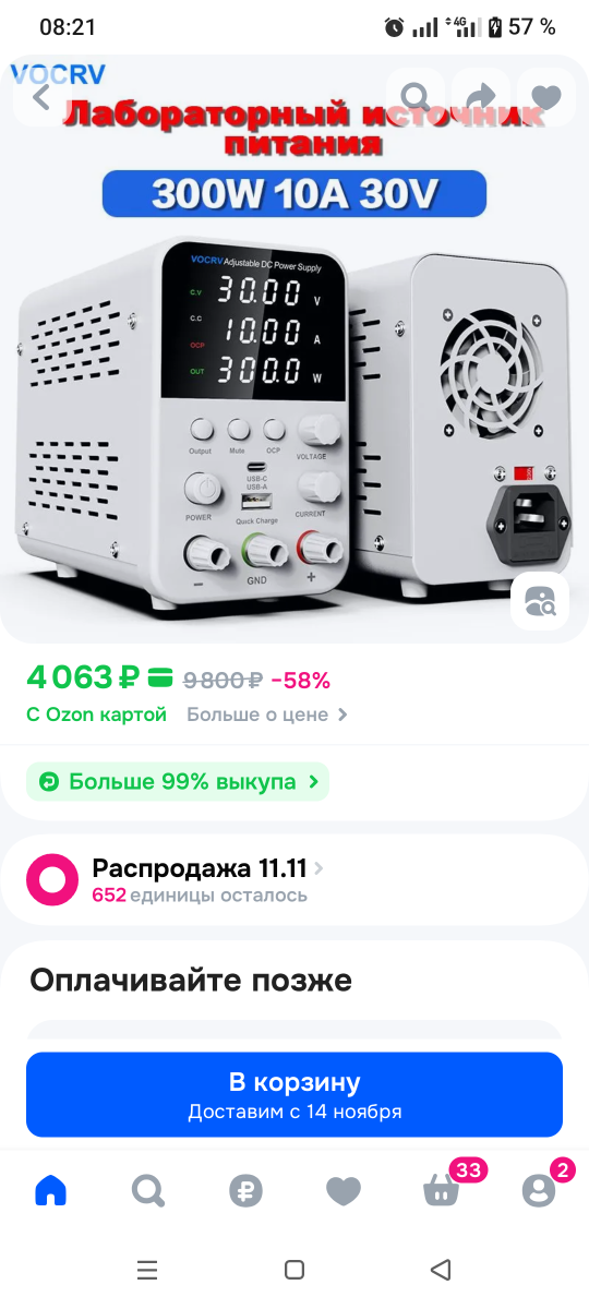

Развожу  200 грамм сульфита натрия на 3 литра воды, напряжение  на источнике  питания  наводим  от 1.4 до 1.7 вольт.  В холоде смывает ужасно, нужно в тепле смывать.  Самое больше неудобство  для меня связывать между собой смываемые объекты   медной проволокой ( я связываю экраном от МС провода ) это долго и муторно. Основной материал у меня для этого метода волновод и различные элементы ВЧ и СВЧ трактов.  Загрузка материала  на 30кг, смыв  занимает примерно 12 часов.  Бывают конечно не-до-смывы объектов , их повторно отправляю в работу.
После осадок серебро-порошка  промываю водой , растворяю его в азотке , сажу цинком марки  ПЦР-1.
А, еще по источнику питания  был вопрос.  Имею возможность взять в аренду качественный лабораторный источник питания, ток может на старте достигать 7-8А. Электрод использую пластины пермаллоя 0.5 мм или титан такой же толщины.
В данном методе главное чтобы площадь анода была больше катода. У меня бак литров 80-100 из титана с верху уши под изоляторы и медная шина с перфорацией на 4 или 6 мм отверстиями через 1 см. Если тяжелое снимать на медную проволоку и туда... если мелочь от ножек млт то в сито пластиковое на шину экран и в путь 8 часов и все.
Заметил в данном способе 1. Не использовать магнитную нержу.2 температура всегда +15 . 3 не торопитесь ...электролит должен насытиться и процесс пойдёт просто добавляйте сулф. 4 площадь анода ( в идеале с подвешенной корзиной) и титановая емкость .
По скорости съёма разъёмы всякие 4 кг за 8 часов ( 0,5 квт света сулифита 50 градусов.)
Крупный лом в два в три  раза быстрей ....
