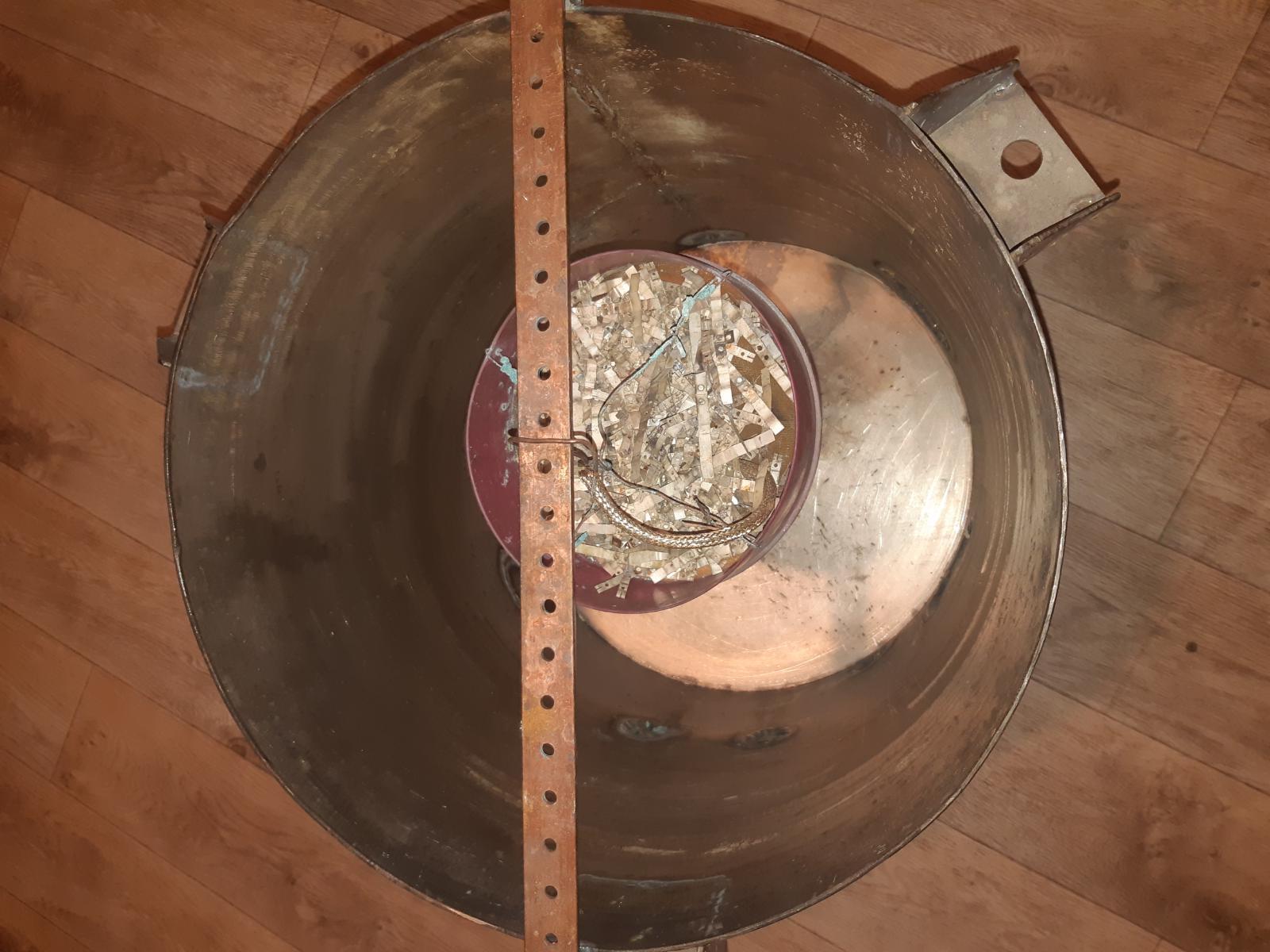

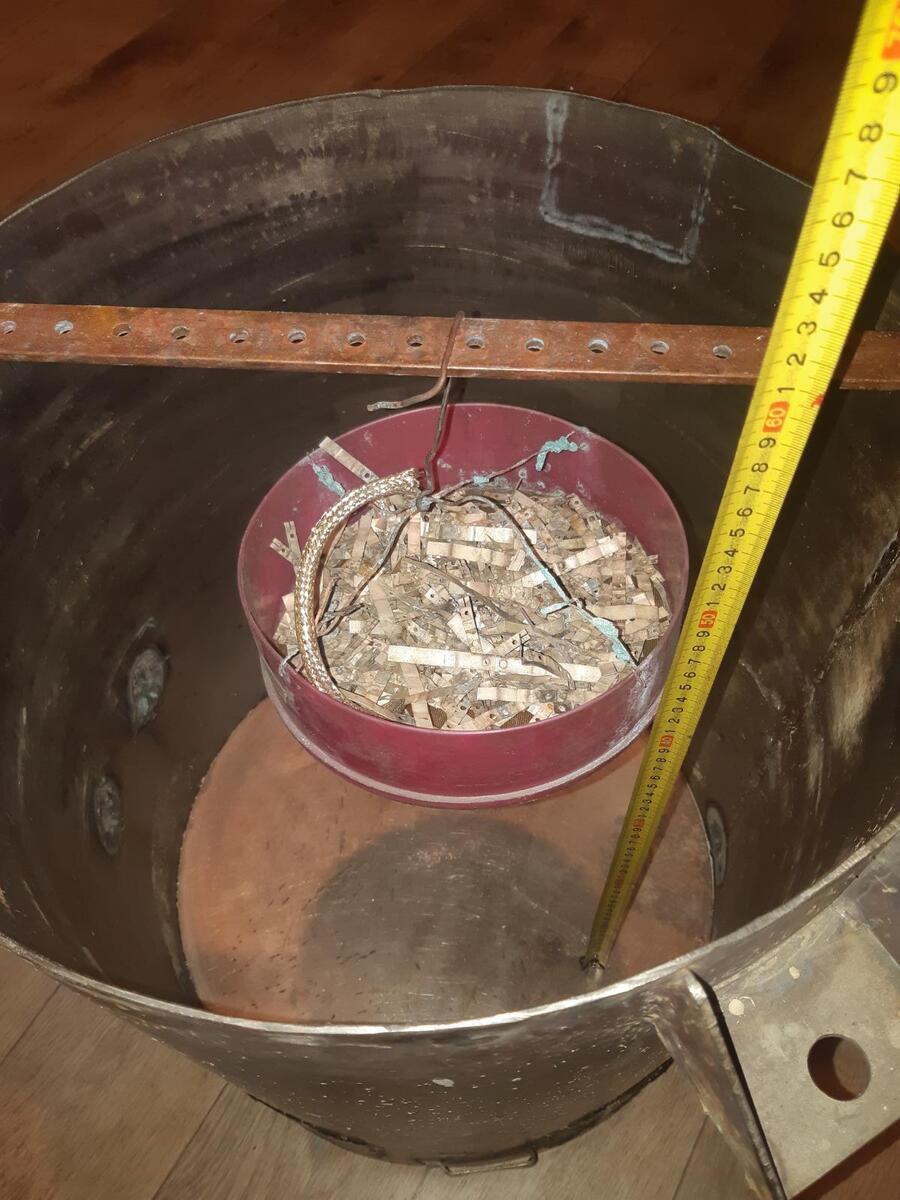

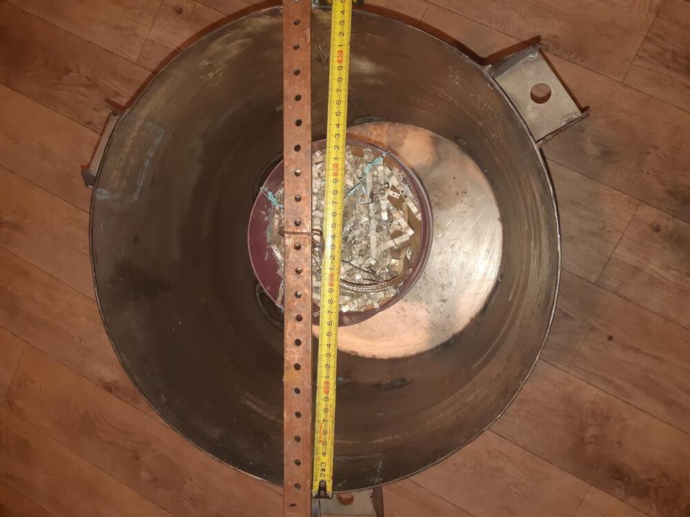

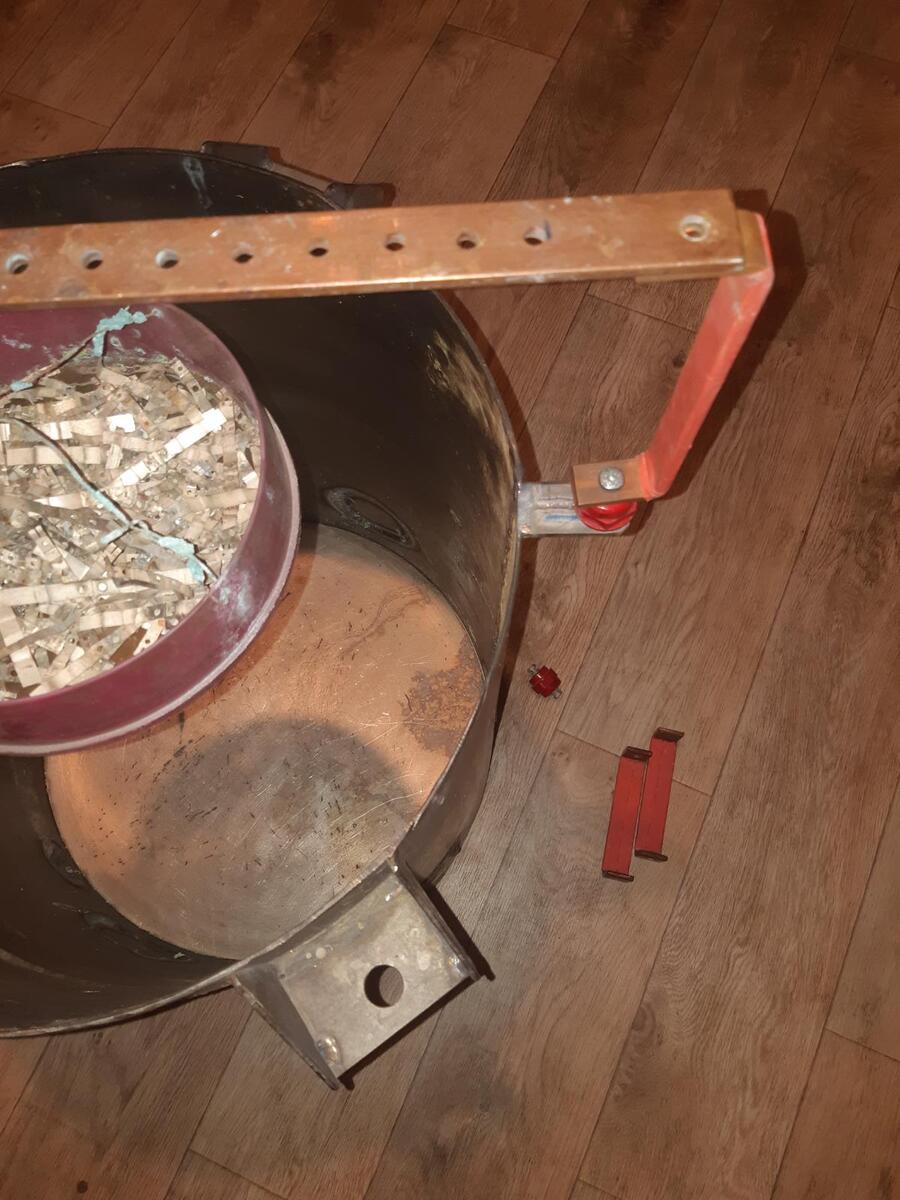

Проволока, канистра и "гашеная известь":kolobok_wink:
IMG-20200420-WA0168_edit_68533698196616.thumb.jpg.d38b700f39c7010124ef9b570c5ef486.jpg   IMG_20251126_065557.thumb.jpg.9e753e02d0200b07a7a2eb869fa8d19f.jpg

5 часов назад, mbh сказал:
Неужели электролизом так классно отмылось
Да электролизом, в его случае быстро и очень качественно отмылся экран-оплётка, потому что:
Одна из клем непосредственно закреплена на материале. Это не смывать разнобойную лигатуру в корзине.
Экран-оплётка распу-щены для лучшего доступа раствора к каждому проводку.

2 часа назад, kt608 сказал:
  • Количество контента:  4 730
  • Репутация:   6 092
  • Дней с нами:  4 396 Days
Что смывают, серик?

  • Репутация:   14 504
  • Дней с нами:  4 567 Days
36 минут назад, Радиолюбитель сказал:
Что смывают, серик?
Да смывают серик , и я  думаю смывали сульфитом натрия , на серку не похоже .
  • Репутация:   14 504
19 часов назад, Радио-край сказал:
А из чего лучше эти электроды сделать?
Предположу что это нержавейка , две пластины по бокам белой канистры это  Катод он-же Минус ,  Анод от-же Плюс клема анода установлена через крокодил-зажим   на конец оплётки смываемого материала .   Белая канистра скорее всего на 10 литров со обрезанным  верхом  , в неё вставлена пластик бутылка на 5 литров с обрезанным верхом , скорее всего бутылка перфорирована отверстиями или возможно и дно у неё срезано .  Две пластины между собой соединены-закольцованы медным проводом да той-же оплёткой которую смыли ранее .    Если дно у бутылки не срезано то возможно что это не две отдельные пластины а одна согнутая в дугу .
