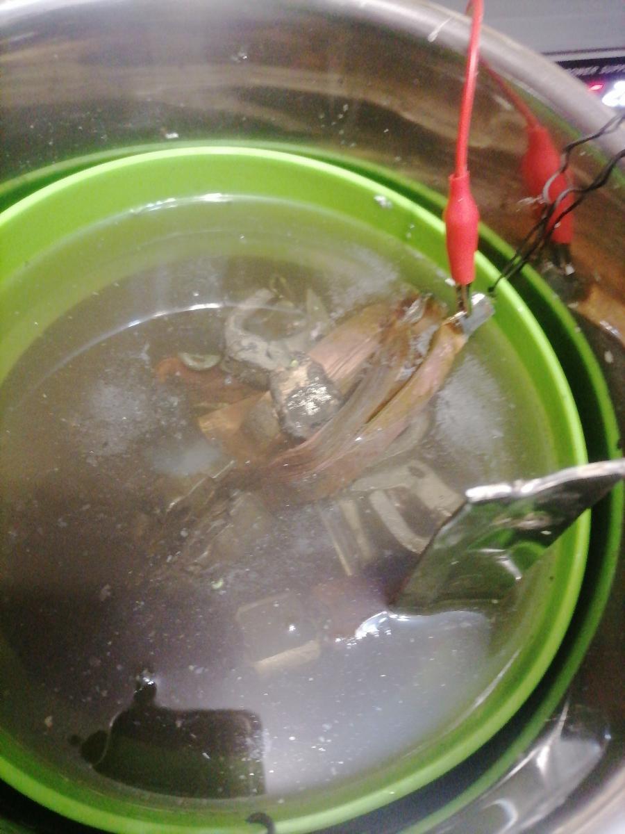

Полоскаю потихоньку. Всем спасибо кто отвечал на вопросы. Блок питания кстати огонь с 8 января работает, почти не выключаясь. Не греется не шумит.

8 часов назад, нарим сказал:
Это у вас пластиковое ведро с листом нержи сбоку?

14 минут назад, Ach сказал:
Ведро пищевое. И и два листа титана. Толщина 0.1мм. Куплены на озон за копейки

13 минут назад, нарим сказал:
Напишите поподробней пожалуйста эту всю "кухню"

18 часов назад, Admin-Radiodetali-Sfera. сказал:
Так и подробностей особо нет. По видосу на Ютубе всё делал. Только всю лигатуру перед электролизом промывал едким натрием. Грязи было пипец, да и лак где был его тоже смыло, но лаченые на ночь оставлял. Лист до дна не опускал. По токам мне так кажется важен не вольтаж а ампераж. Лучше всего моется когда ток выше 0.5-0.6 ампер. Но не факт. Пока только учусь. Да и сырья у меня не много. Кило 15. Ну и по многу не пихать 0.5-1 кг не больше. На 8 литров раствора. Сульфит разводил 70 гр сульфита  на 1 литр воды. После каждого купания по ложке столовой с бугром подкидывал.

37 минут назад, нарим сказал:
Промывать ( едким натром ) Каустиком , это погружение лигатуру в раствор Каустика ?  И что лак смывает ?   Сколько у Вас времени уходит что б смыть 500-1000 гр лигатуры ?
Да Амперы важнее чем ток .
Пишите что сырья у Вас не много всего  15 кг , это  не мало .
В кастрюлю пару кило лигатуры и три ложки столовых с бугром каустика и заливал кипятком(вонь кошмар). Оставлял на час. А если лак есть то на ночь. Да каустик разъедает лак. Но не полностью, надо потом щеткой(я зубной делал) досчисщать.  Смывка занимает от 9 до 20. Пока не могу понять почему. Думаю опять же из за тока

23 минуты назад, нарим сказал:
А если обжигать вместо  едкого натра ?  Хотя тоже будет вонь .
Смывает объекты  от 9 до 20 минут или часов ?
Обжигать особо и нечего было. А грязь особо не обожгешь. Меньше килограмма лаченой и крашеной посеребренки было. Часов конечно)

В 17.01.2026 в 12:29, нарим сказал:
Объём ведра какой? Дома происходит весь процесс?

26 минут назад, Ach сказал:
10 литров. Но лью 8. Прям на кухне на столешнице, у жены кусок отжал)

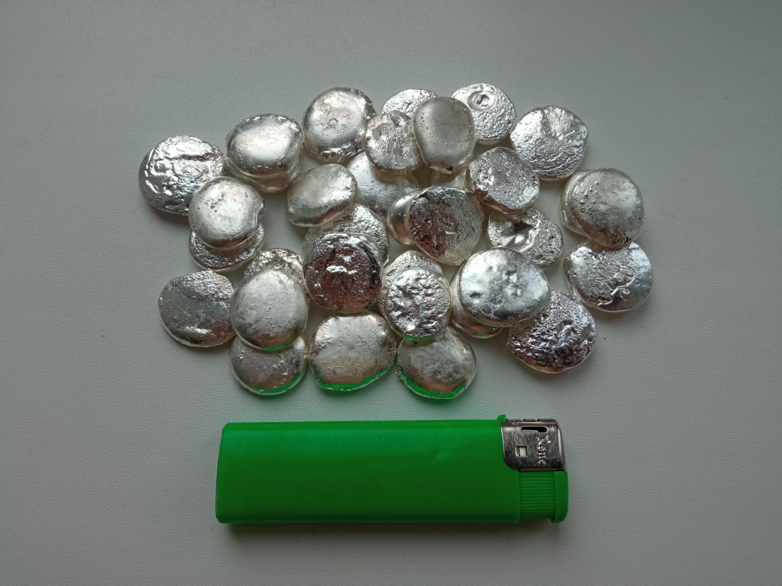

Блок питания сам собрал из аликовых модулей.Где то видно косяк,ток индикатор не показывает,пришлось регулятор на максимум выкручивать.А катод у меня
такой,небольшой,и вроде ничего,снимается.Порция,часа за четыре.Мелкое не пробовал пока,думаю труднее пока не добавлял,снято четыре порции, за сутки.
P60124-101602.thumb.jpg.71cc5dff0d12e6bc5f60c0f9ce1e56fd.jpgP60124-101609.thumb.jpg.bbe6de1218e231809f65491ea283ff6d.jpgP60124-100937.thumb.jpg.56720e7af545f3ed3276f62ce53e1565.jpg
  • Репутация:   14 507
  • Дней с нами:  4 567 Days
50 минут назад, iaval сказал:
Пойдёт , нормально получается . С крупного и нужно начинать учиться .
