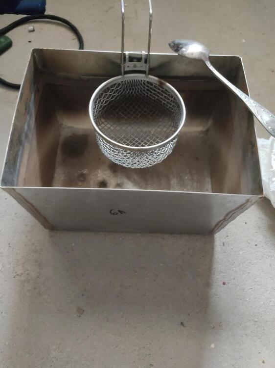

22 часа назад, mbh сказал:
Здравствуйте, а ложки уже сняли?
Там есть снятые те что потемней снятые по светлей не сняты для примера . А так вроде снял а что нужны?
  • Количество контента:  94
  • Контент в день:  0.58
  • Репутация:   80
  • Дней с нами:  163 Days
1 час назад, лыс сказал:
По фото не понять какие смыты какие нет. Белые и те и те

В 25.01.2026 в 15:27, mbh сказал:
Красным отмечено то что сняли .
