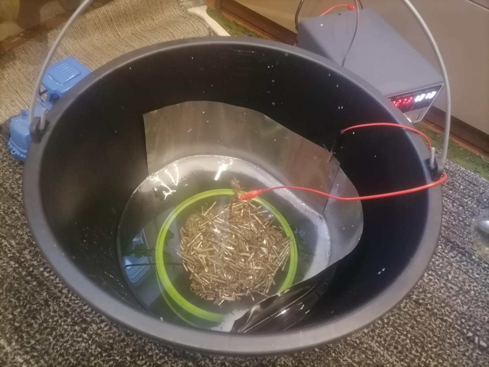

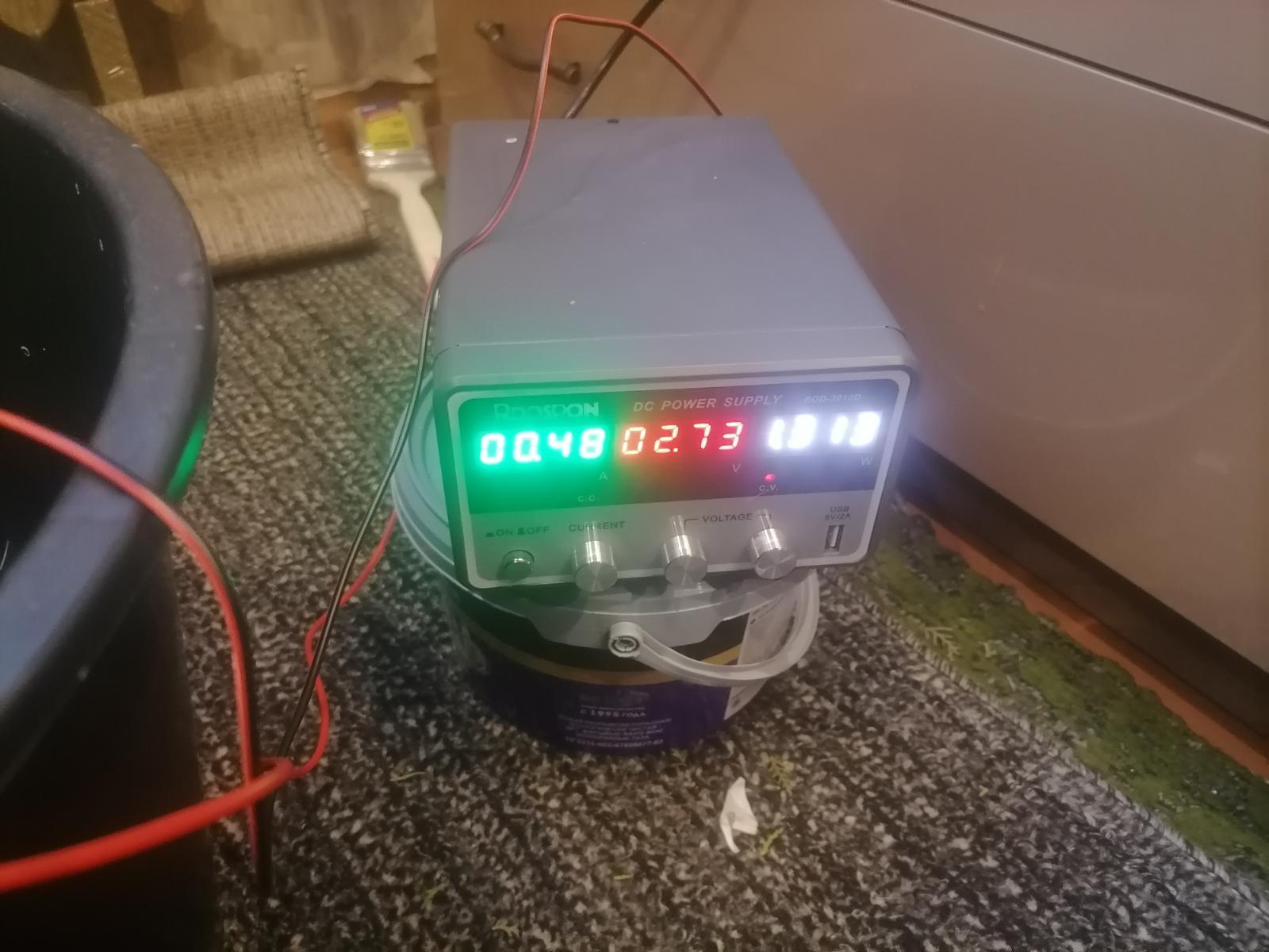

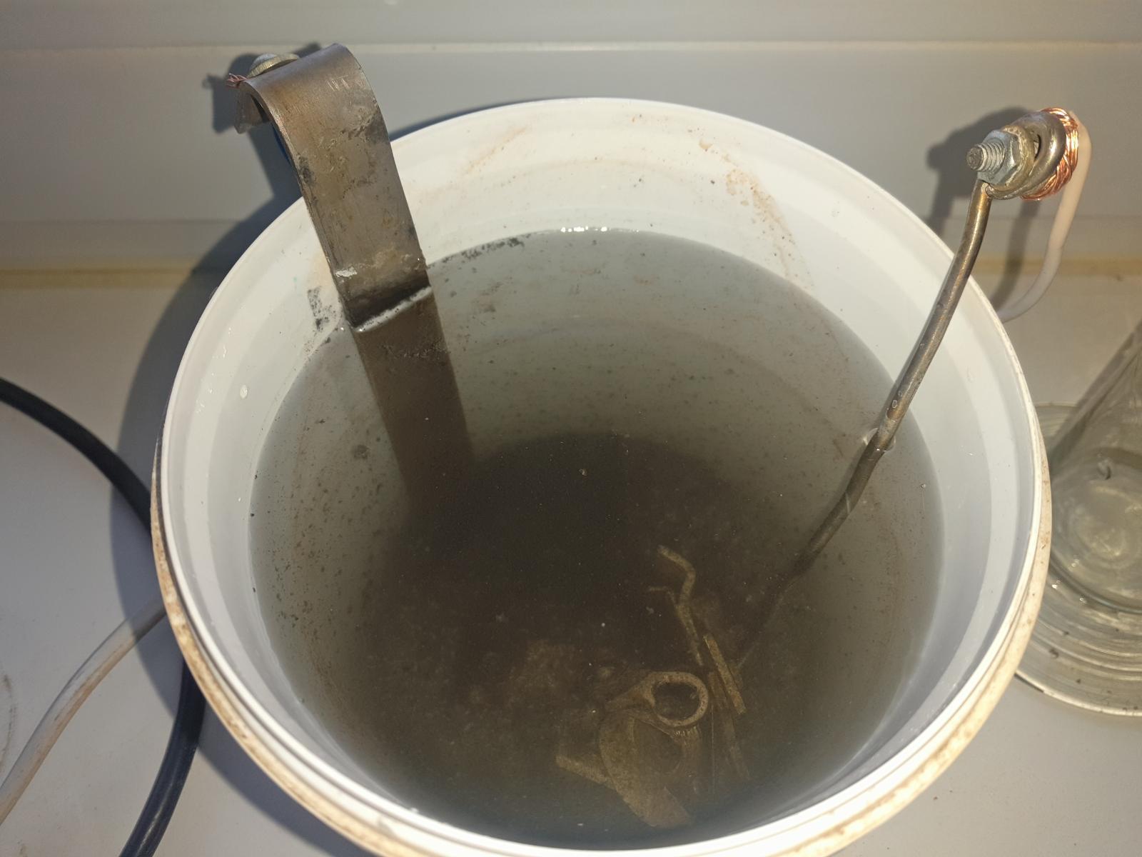

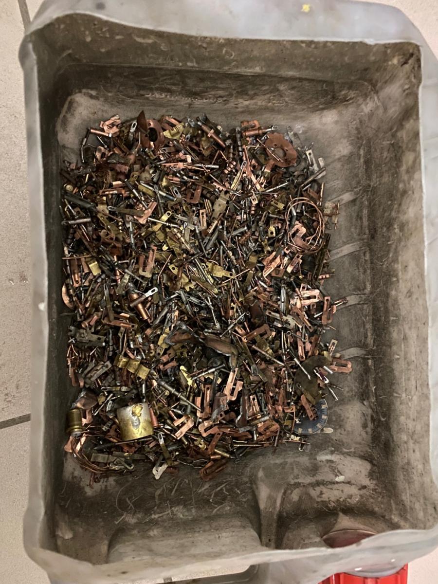

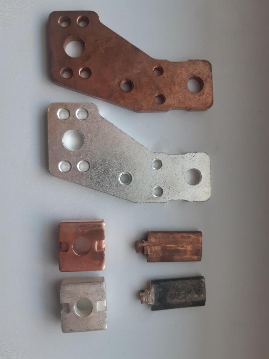

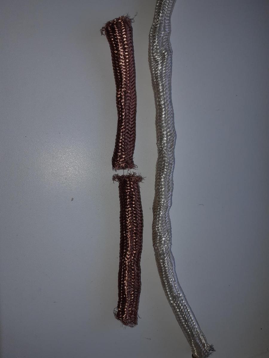

На практике мне показалось что напряжение не сильно важно. Выставил ток чтоб был 0,5 Ампер и пены нету  и всё снялась примерно за 8 часов. Две уже пробных партии сделал. Хочу попробовать несколько кило разом поставить
IMG_20260312_180351.thumb.jpg.55db878572497e68f34249804c1e5da1.jpgIMG_20260312_180342.thumb.jpg.078f257a1139565ad9313d67638b2938.jpgIMG_20260313_013044.thumb.jpg.033561a0b251bfdd867e7e365456776e.jpg
Раствор как лучше отфильтровать?
  • Репутация:   14 507
  • Дней с нами:  4 567 Days
3 часа назад, Ach сказал:
Да конечно нужно масштабировать смыв .  Но нюанс будет , вес в пол-кило смывается быстрее чем вес в несколько кило .
  • Количество контента:  326
  • Репутация:   446
  • Дней с нами:  3 124 Days
26 минут назад, Admin-Radiodetali-Sfera. сказал:
Смыв можно и за несколько часов произвести не меняя настройки БП, но это нужно постоянно сильно трясти сито. Во время и после тряски ток в несколько раз подрастает когда хлопья готовые отваливаются, а потом падает до 0,5 ампер. Я ограничения тока на БП поставил 1 Ампер чтоб не пенилось

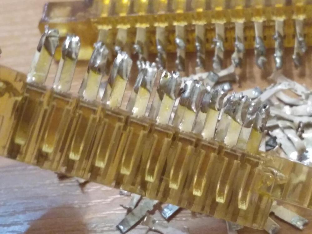

здравствуйте, подскажите пожалуйста сколько примерно выходит с килограмма контактов разъёма РП 14 мама?
У меня всё в перемешку и не взвешивал материал
То есть больший вес смывается дольше - НЕ потому что его больше а по другой причине .
Я предполагаю,  если большой объём не в мешке подвешивать, а расположить как "соты шершней" этажами и потряхивать то время мало измениться

Денис приветствую, скапливается потихоньку разная посеребрёнка, от разъёмов, галетников и.т.п., всего килограм около тридцати, я думаю куда то её пристроить по нормальной цене, сам пока не надумал этим занятся.
Верно

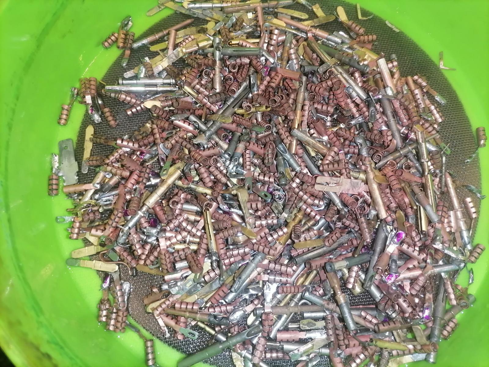

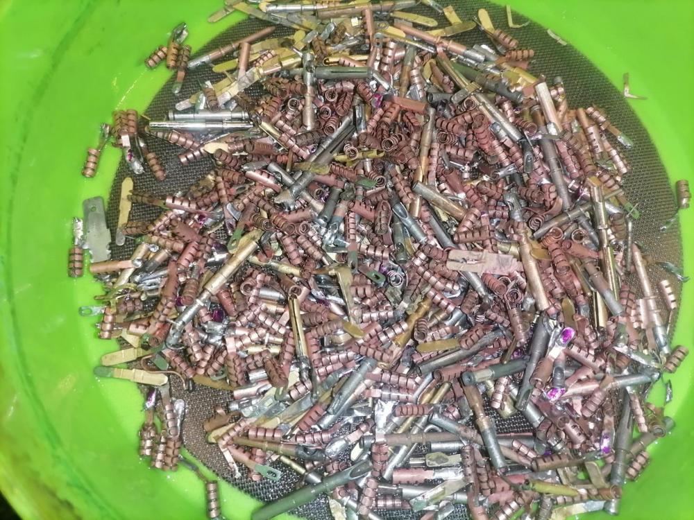

 инересно кто как поступает с лигатурой, кончики которой покрыты лаком это не мешает при электролизе или потери не стоят того что бы избавляться от лака на кончиках. Вот  к примеру кончики у пинов некотоых киевских разъёмов покрыты лаком. IMG_20260315_042915.thumb.jpg.7a2492f7b08886a5b71385ad76d00ac8.jpg
Каустиком

в какой пропорции разводить, время экспозиции в растворе, какова эффективность этого способа? Ещё перед аффинажем транзисторов с позолоченым дном и микросхем рекомендуют избавлятся от лака, кто то обжигает или купает в серке, а можно оказывается использовать каустик.

Можно подробнее , греете раствор каустика ?  как я понимаю каустик лак  растворяет лак в раствор а "шелушит" отслаивает от поверхности ? требуется ли механическая доработка щеткой поверхностей ?
Я в  двухлитровый стакан  насыпал всю подряд лигатуру примерно 1-1,5 кг , сыплю туда каустической соды  две столовые ложки с бугром и заливал кипятком, оставлял на ночь.  Лак шматками слазил и краска тоже.

Я в  двухлитровый стакан  насыпал всю подряд лигатуру примерно 1-1,5 кг , сыпал туда каустической соды   две столовые ложки с бугром и заливал кипятком, оставлял на ночь.  Лак шматками слазил и краска тоже.
Шматки-чешуйки лака  отслоились от лигатуры , и что они плавают сверху  или частично плавают или вовсе не плавают ?   эти чешуйки-лака ( я фантазирую ) эти чешуйки только отслоились но отделить слить их с лигатуры вместе с раствором  получиться или  не получиться ?
Ведь цели разные , одним нужно что б просто открылся доступ до поверхностей лигатур и можно химичить прямо вместе с этими шматками , другим напротив нужно полностью удалить шматки  из материала  что б химичить без них .
Вы чистите лигатуру как я понимаю посеребренную ?  А метод смыва поверхностей какой применяете ?

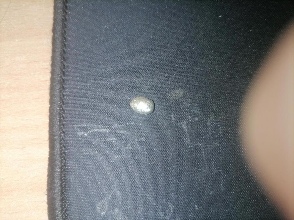

  • Репутация:   446

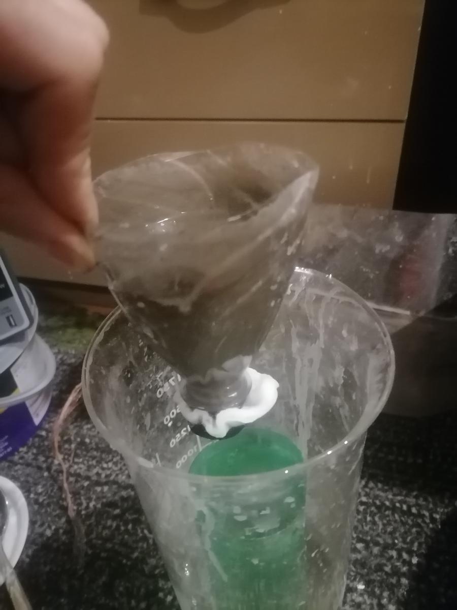

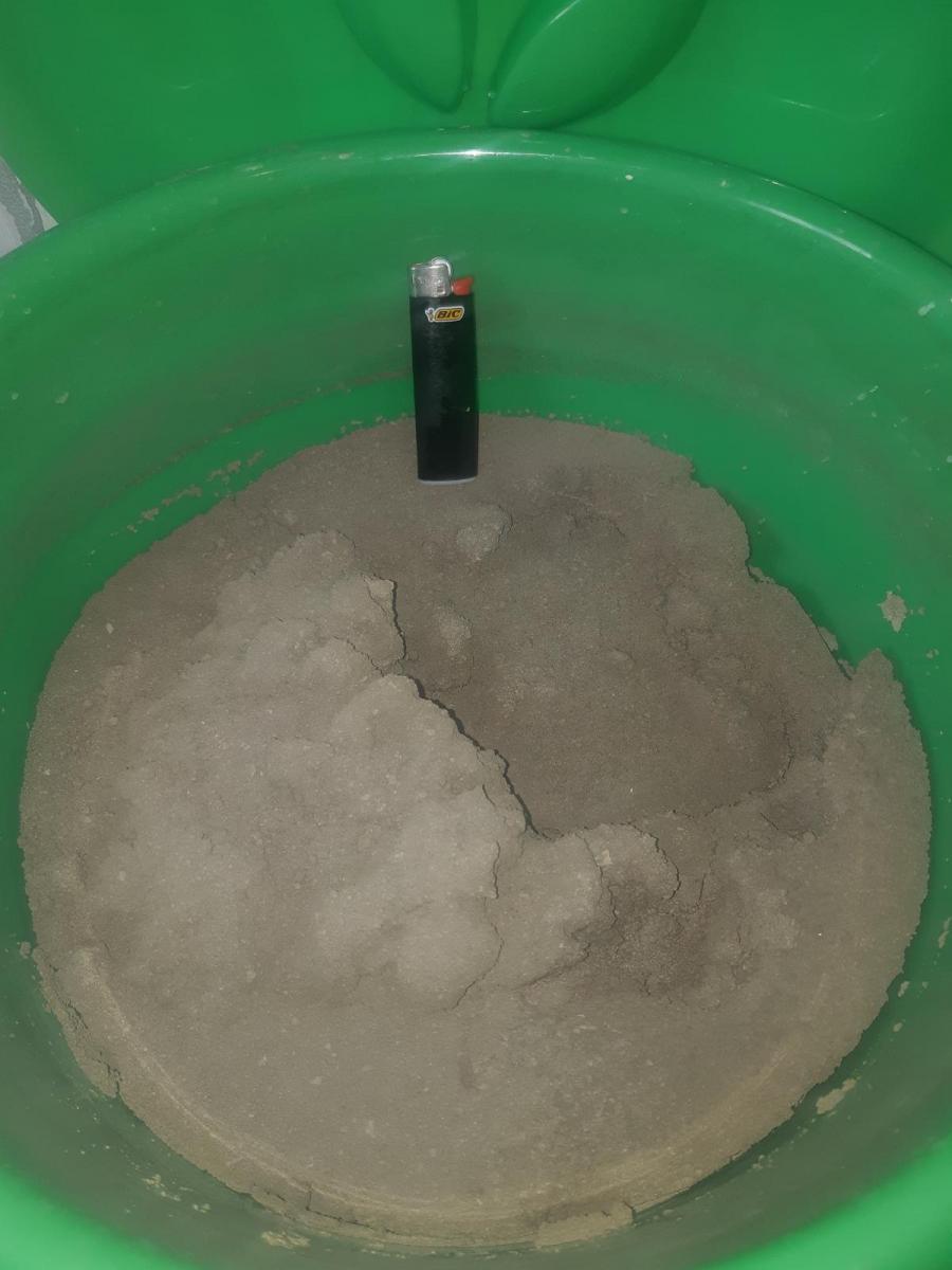

Первое сплавленное серебро с посеребрённых контактов. Первая часть осадка сушится, вторая ещё цедится) с краю отколупал и  сплавил(не удержался решил проверить:kolobok_smile:
Пробовал фильтровать бумажными салфетками и полотенцами. Лучше фильтруется через ватные диски.
Как фильтруете и сколько по времени это занимает у вас?

Я не фильтрую....а методом деконтации...промывка..сушка.
Если нужна чистота..то перерастворение, хотя оно итак достаточно чистое, если не
задирать напругу больше 2в.
  • Репутация:   446
18 минут назад, MDV сказал:
Сколько отстаиваете?
Промываете водой из под крана? Сколько раз?
Ток сколько у вас при электролизе?
  • Репутация:   14 507
1 час назад, Ach сказал:
В воронке только раствор ( где я выше Вам писал слить/выцедить  раствор до осадка-серебра  , раствор на фильтр ) или в воронке и раствор и осадок-серебра ?
  • Репутация:   446
И раствор и осадок. Для удобства при отстаивании нужно следующий раз как-то ведро ведро фиксировать под наклоном или ведро с пожарного щита своровать:bj: чтоб конусом было. Когда объём жидкости большой наклоняешь муть подымается. Надо в другой какой-то ёмкости отстаивать
