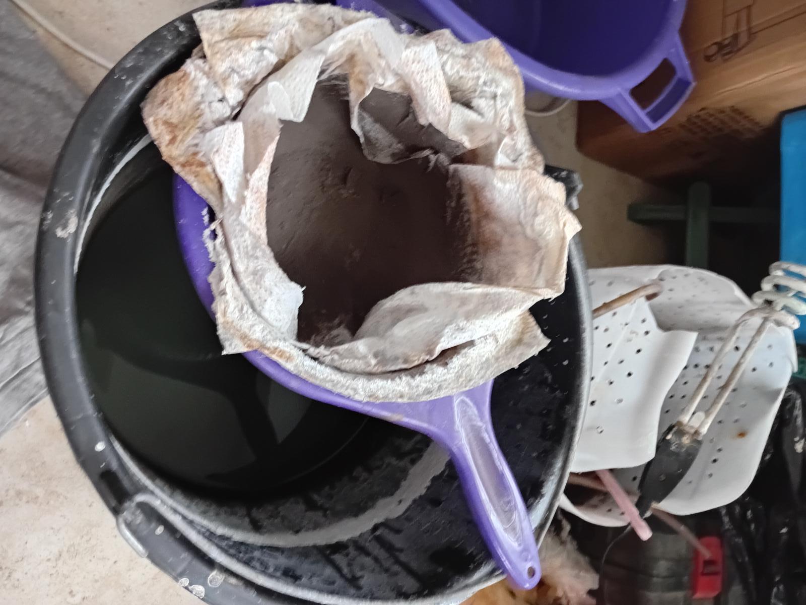

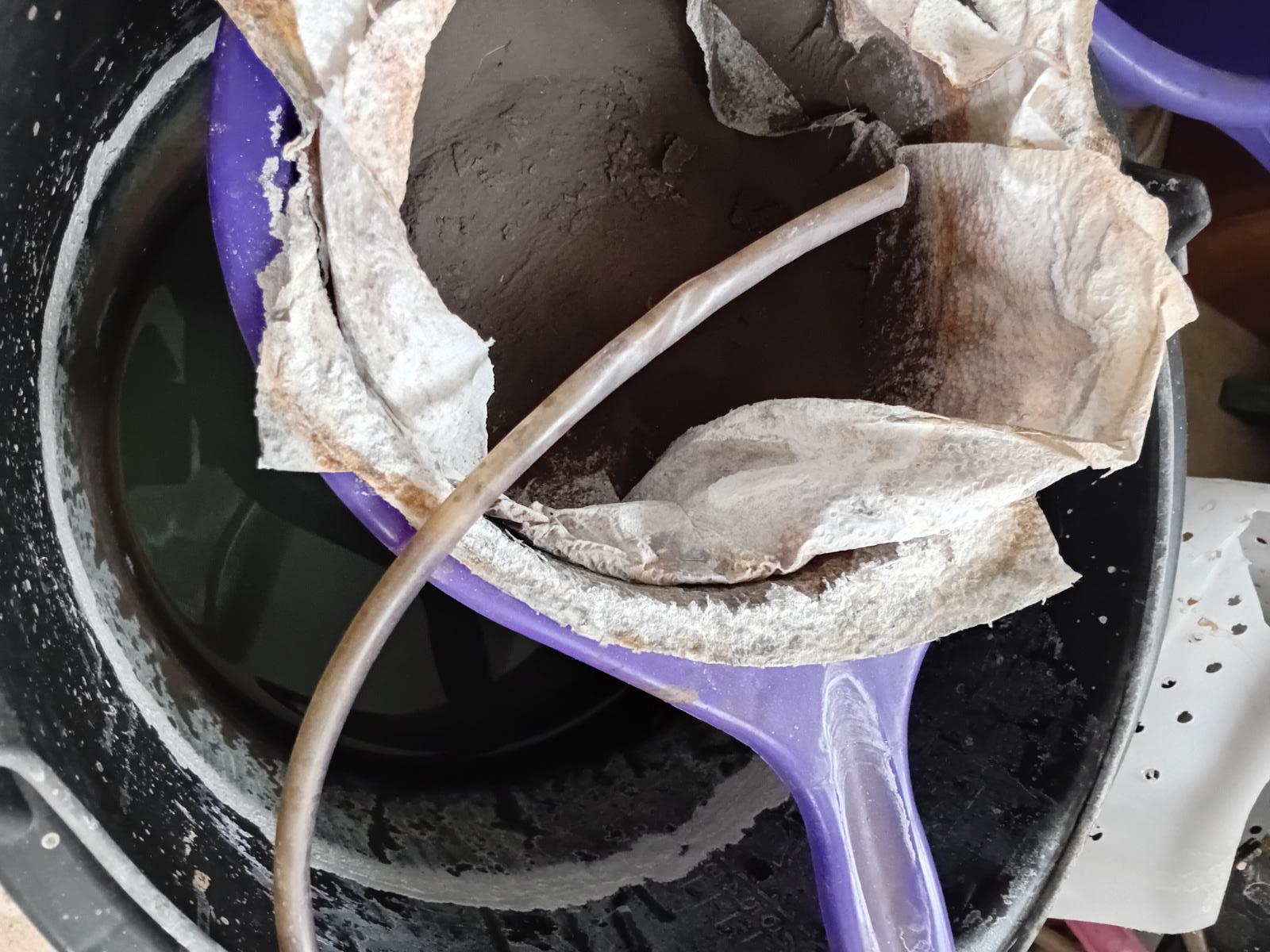

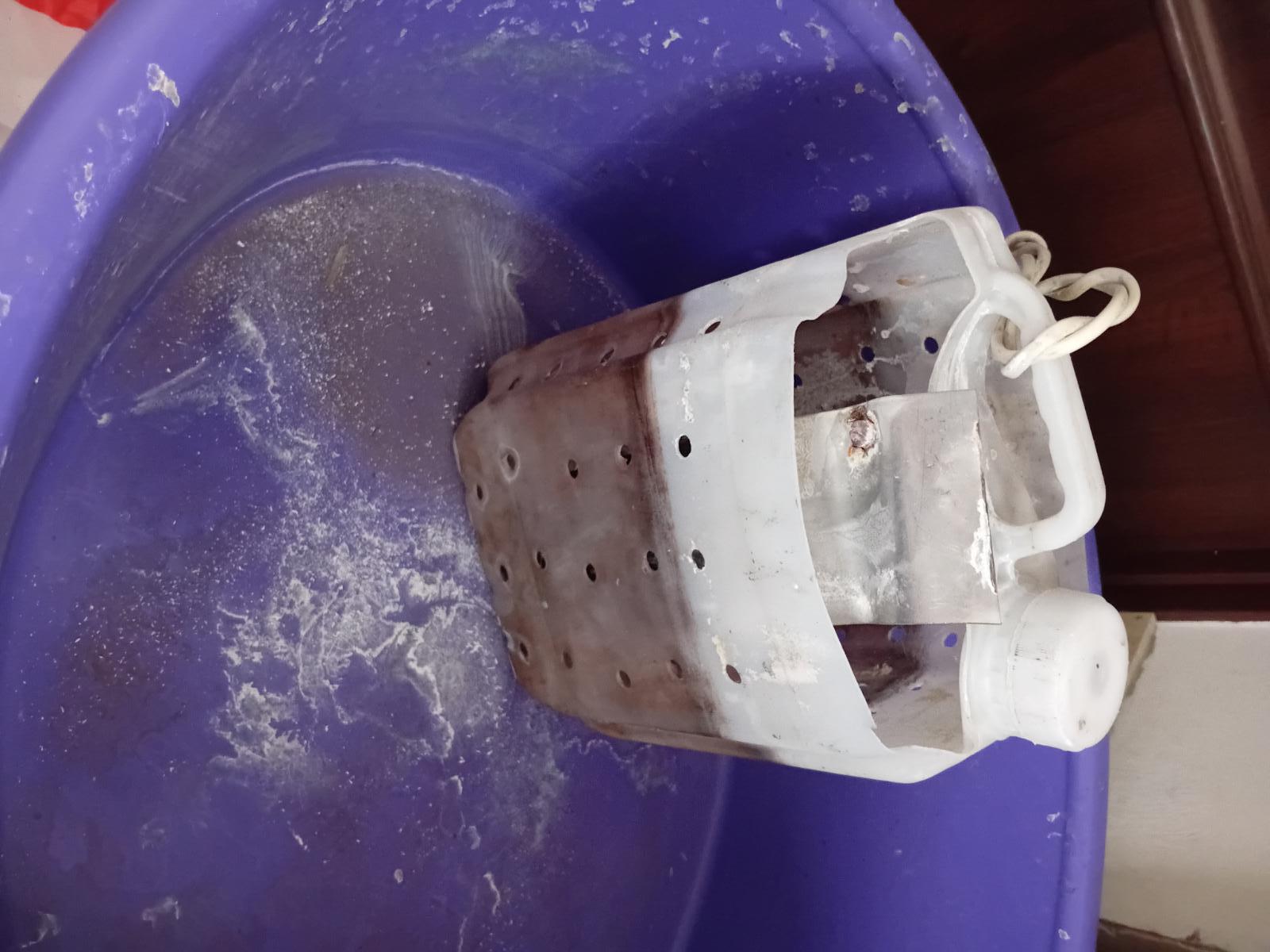

10 литров шприцом  это ещё та работа,  обычный силиконовый шланг чуть толще медицинской  капельницы, поток регулирую прищепкой крепящейся к дуршлаг-у , ёмкость желательно поставить на возвышенность, шлангом выбираю весь осадок хоть с начала хоть в конце.
20260318_161025.thumb.jpg.408a43041f65128a3a63547dfba8d590.jpg20260318_161034.thumb.jpg.28360b22e5206129d0a42f7c81bd9126.jpg20260318_161106.thumb.jpg.9b6403521f5590120c0fa2f6a6beb6c5.jpg

3 часа назад, Begynok сказал:
Кипятильник попал в кадр , он принимает участие в смыве ?  Бумажные полотенца в несколько слоев в виде фильтра ?  Силикон шлангом выкачиваете раствор на фильтр , а как запустить стёк через шланг ?
Да кипятильником иногда подогреваю раствор, полотенца вместо фильтра и фильтруют отлично и скорость максимум 5-7минут 10 литров, да ртом запускаю хорошо вытереть и смотрю на шлаг что-бы  не хлебануть  ,можно старым способом набираешь полный шланг воды одно сторону закрываеш пальцем другую опускаеш в раствор отпускаешь палец вода тянет за собой раствор все процес запустился.

16 минут назад, Begynok сказал:
Ну раз знаете этот способ ( набираешь воды в шланг  ) зачем тогда применять губы .

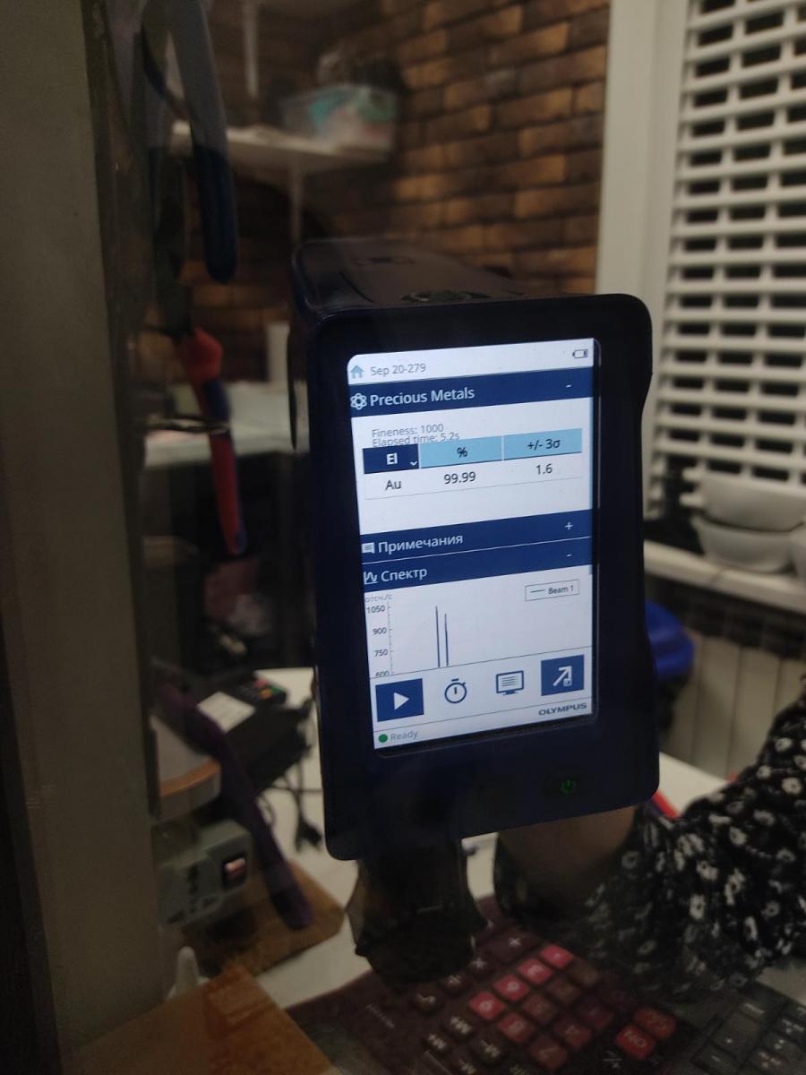

Да так и есть ,  что спектрометр показывает/показывал по пробам ?
  • ID пользователя:  2 984
  • Количество контента:  153
  • Репутация:   647
  • Дней с нами:  3 691 Days
  • Город:  .
Вот честно...даже не знаю, раньше отсылал ...в том числе и в Дра...р,
все они берут как 99%, да и Вы наверно тоже.
Крайние года...лет 5 наверно, сдаю по месту, как чистое...никто не жаловался.

image.thumb.jpeg.f64305165c1380ce05e2cbde484b432b.jpegimage.thumb.jpeg.3303133909c8c701ce237e86defd28d2.jpeg
Это с одной партии чистое вытаскивал из тигеля пинцетом пока бура не застыла, а грязное в воду сбрасывал. Почему так? Подозреваю может из-за воды(в кране вода артезианская сама под давлением из под земли идёт, в чайнике накипи нету, но мыло очень трудно смыть)
Или может сам материал грязный?
  • Количество контента:  2 764
  • Репутация:   10 822
  • Дней с нами:  3 397 Days
1 час назад, Ach сказал:
Вода хлорированная?
