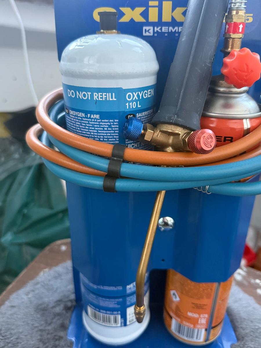

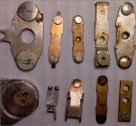

Некоторые контакты серебра с пластин-держателей  не отделить механическим путём  без их разрушения на кусочки  , я  использую такой девайс  как на  фото. В горелке немного увеличил сопло ( иначе до этого было слишком длинное пламя). Расход зависит от интенсивности пламени  , у меня уходит 3 баллона кислорода на 1 баллон пропана, но по моим подсчётам всё отбилось достаточно быстро (за пол года) при этом  без проблем занимаюсь этим на балконе своего жилища  и всё хорошо . Имею опыт газорезки на производстве.
IMG_5220.gif.51e824aef16a32cd178bad4727f7cf23.gifIMG_5221.thumb.jpeg.6743800d648edfea5e1d0a5cb370cfae.jpeg

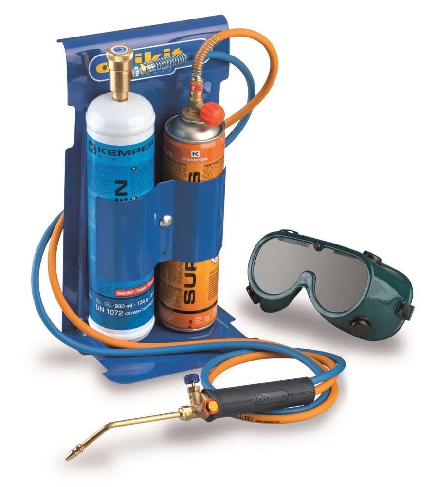

Почитал небольшую часть этой ветки , бОльшая часть контактов снимается механическим воздействием, например на подобии контактов  как на первом фото.
Контакты которые не отделить нагревом без их разрушения на кусочки,  использую такой девайс  как на втором фото. В горелке немного увеличил сопло ( иначе до этого было слишком длинное пламя). Расход зависит от интенсивности пламени  , у меня уходит 3 баллона кислорода на 1 баллон пропана, но по моим подсчётам всё отбилось достаточно быстро (за пол года) при этом  без проблем занимаюсь этим на балконе и всё хорошо. Имею опыт газорезки на производстве.
Да классный компактный/мобильный вариант "ранцевой газосварочной резки", какие размеры обоих баллонов  высота и диаметр ? таких размеров кислородный баллон где заправляют или сами приловчились перекачивать из большого кислородного в ваш малый или что кислородный что газовый это одноразовые   ?  общий вес всего "газосварочного поста" ?
Ссылку случаем не дадите где можно купить сразу готовый вариант , полностью готовый к работе, краны открыл  поджиг и  "работайте братья" ? Во сколько Вам это обошлось по деньгам ?

@Admin-Radiodetali-Sfera.  Эта штука называется Kemper Oxikit 555
Вот ссылка на покупку:
https://fastbox.su/pl-1/product/15537480331
 А вообще Google в помощь, в сети есть и описание с руководством на русском языке.

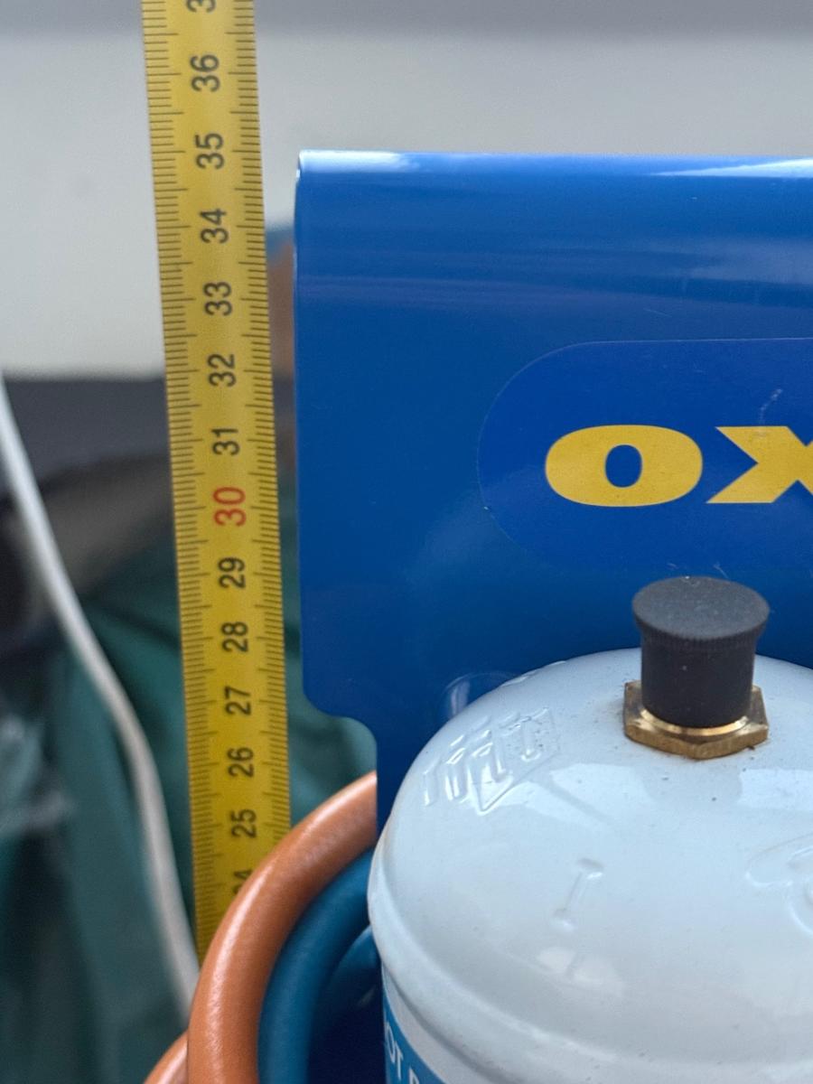

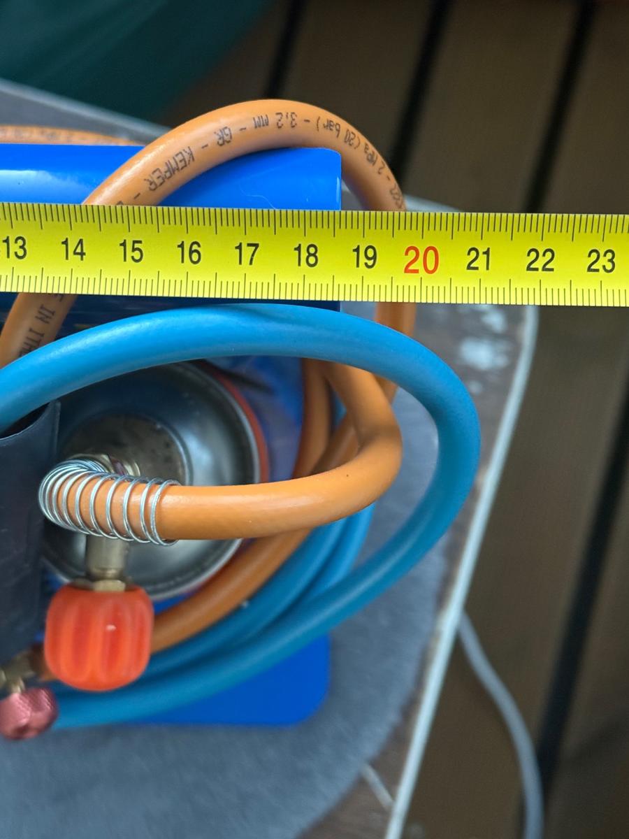

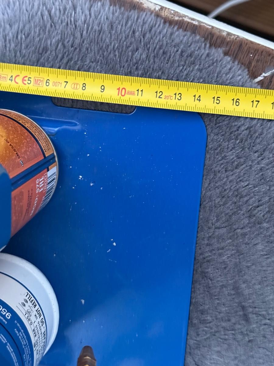

Начну с того, что я не в России живу, в Таллинне заказывал в интернет-магазине (строительный магазин официальный) так выходит дешевле и бонусы копятся. Если кого из местных заинтересует - магазин k-rauta, не в целях рекламы. Комплект готов к работе, баллоны полные, подключил вентиля, горелку и погнал плавить, очки, что идут в комплекте сразу в мусор, дешёвка китайская. Принцип работы комплектных вентилей/редукторов не очень удобный, чем больше откручиваешь, тем больше подача, отсюда проблема настроить пламя на самой горелке, но не сложно приспособиться, либо второй вариант купить отдельно редуктора с манометром ( на пропан не так важно, а вот на кислород не помешал бы). Большой минус этого набора, это невозможность повторно заполнять баллоны, пропан не критических денег стоит, а вот кислород у нас от 25-50€ в разных магазинах, хотя мне где то попадалась информация что каким-то образом заправляют, я не стал испытывать судьбу с сжиженным газом. Вот ещё подсказка, после работы всегда откручиваю редуктор с кислорода (внутри резиночка хлипкая и первый баллон у меня быстро закончился, понемногу травил). Размеры на фото, вес в районе 2-3кгIMG_5225.thumb.jpeg.32dce6fec818e37c27508c708c01cf85.jpeg. В целом очень неплохой вариант для дома или если нужно с собой куда-то взять, также есть возможность не только паять или греть, но использовать как резак, для этого нужно докупать насадки

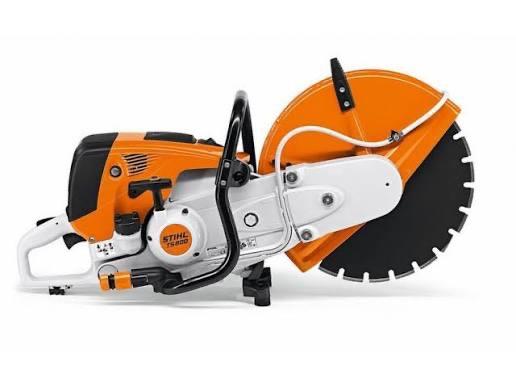

При острой необходимости и такие инструменты в ход идут, где вес от 10кг. При их ценнике всегда можно взять в аренду

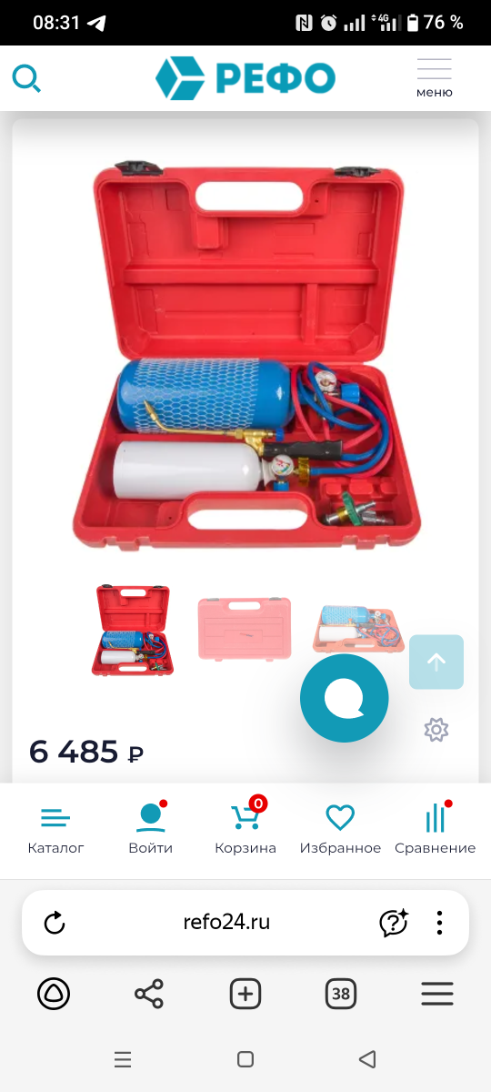

Вот в России и не дорого.  https://refo24.ru/catalog/products/gorelka-hcw-11  Баллоны перезаправляемые всё умещается в красный чемодан .  Общий вес комплекта в красном чемодане 6кг.

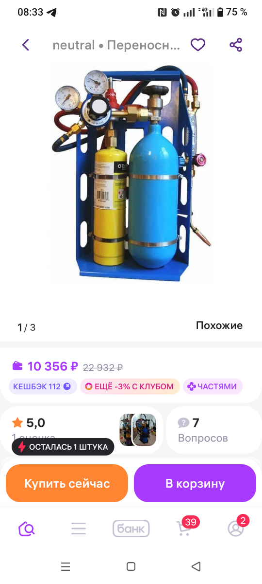

Вы не дадите ссылку на второй газосварочный пост с ценной в 10 356 руб  , ссылку где он там на Валберис или на Озоне ?  На первый газосварочный пост с ценной в 6527 руб я прикрепил ссылку в Вашем сообщении .

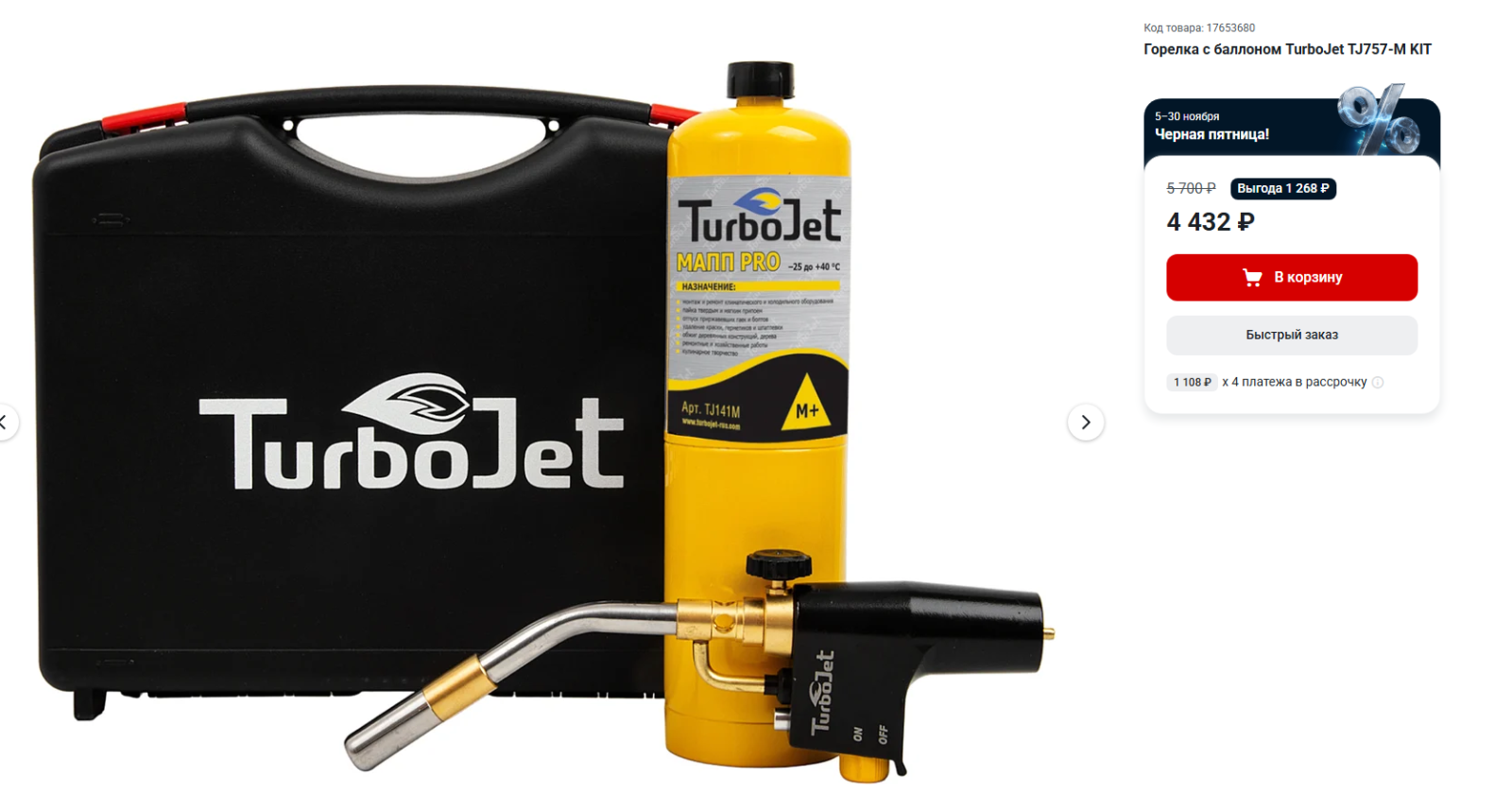

Забиваете в поиске, оборудование горелки для ремонта хололильников.
А для чего поиск , ведь  ссылки по этим мобильным резакам уже сверху .  Зачем искать по мастерам холодильников .  Вон Нарим показал компактный резачёк за 6500 руб  это очень доступная цена чем покупать дорогую горелку  без кислорода и с одноразовым газ баллоном, баллон  который стоит почти столько же  как мне купить большой красный  газовый баллон себе в дом и готовить на нём пишу три месяца .
Я про эти горелки и баллоны  https://www.vseinstrumenti.ru/product/gorelka-s-ballonom-turbojet-tj757-m-kit-1778756/  Да это не туристическая пьезо-горелка которыми мы работаем наша  турист-горелка стоит 350-500 руб и газ на неё баллончик  стоит 100 руб .  Эти турбо-горелки по ссылке которую прикрепил и фото ниже  это круть очень мощная местами сравнима с резаком пропан-кислород  но сколько стоит этот жёлтый  баллон ?  В этих высоких жёлтых  баллончиках  очень не простой газ и с обычного газ-баллона для домашней газовой плиты ну мол заправить его , может и заправишь но той температуры   обычный пропан  с красного газ-баллона для домашней плиты  уже НЕ даст .
В заключении, то что показал Нарим лучший вариант .
Переносной сварочный пост ПГСП-2/0.5 Ш (кислород 2 л / MAPP neutral
https://www.wildberries.ru/catalog/445414825/detail.aspx?size=629816922
