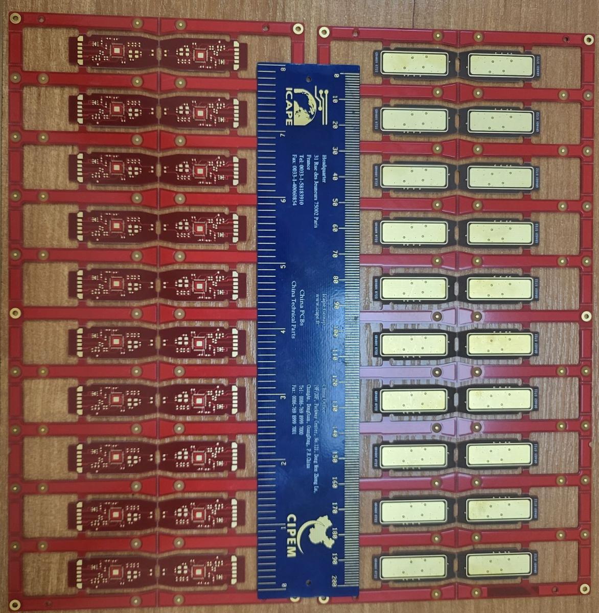

Раз будет,тогда актуальный вопрос.На металлоприёмках всё больше стало попадаться красивых импортных плат.Они блестят различными оттенками желтизны.Платы с различной оргтехники,видеонаблюдения,пожар.сингализаци и т.д.Они вместе с платами микс в мешках.Я их не купил.Может зря?

16 минут назад, valera сказал:
В первом посте вы позолоту чуете... а тут как-то промашку дали.... если цена норм, и жирная  почему бы и нет??? С микрух импорта и олова уже давно снимают.... вы что из тайги вышли только ??? (Сарказм без обид)

1 час назад, лыс сказал:
Ничё не понял..Так это и я снимал и с импорта и с припоя..Какая жирная цена,  эти платы в миксе лежат по 400 р.кг,..Нету жира и не будет.Позолота пыль туман.Например платы содержащие золото в припое на дорожках.Каков выход,стоит ли смывать припой или же растворять полностью в царе?Какова выгода,и будет ли она?Плата доска,на ней ничего нет,только медные дорожки с припоем,в нём золото.Такие платы и возьмут как доски.Дешевле мониторки.Но золота то в них поболе чем в мониторке!

4 часа назад, valera сказал:
Толщина покрытия этих красивых плат 0.025-0.1 микрон- это в десятки раз меньше чем в отечественых деталях.Перерабатывать их в кустарных условиях не рентабильно.Иммерсионное покрытие - это обман зрения)))
