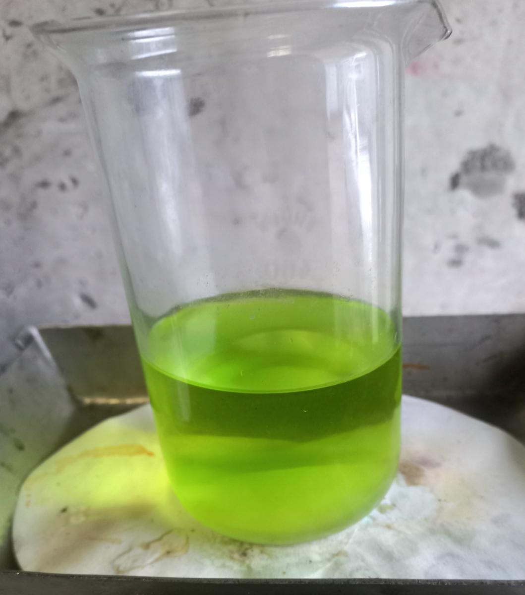

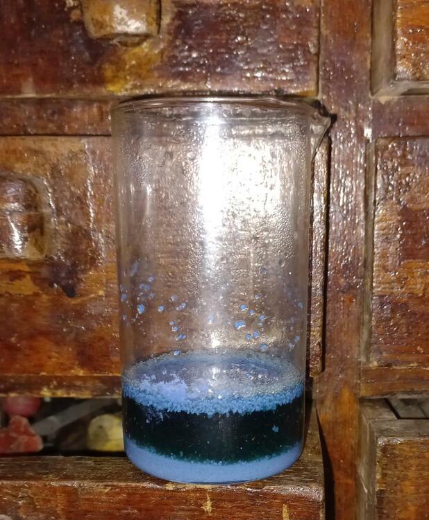

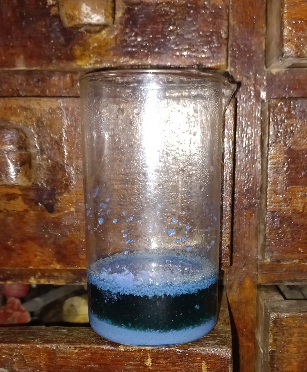

Продолжил свои опыты с "affoй" для чайников.
Итак имею примерно 80мл раствора ЦВ с растворенными в нём чешуйками. (фото) Раствор не получился чисто жёлтый, зеленушки всёж добавило что-то.
Слил в него смывки, ещё мл 40-50. Засыпал сульфаминки, где-то треть ч.ложки, поднялись пузыри, подождал с полчаса, слил через фильтр. Сульфаминка осталась на фильтре, с растворением у неё плохо. В итоге имею 120-130мл частенького ж-зел раствора. Готовлю гидрозин.
Решил всёж долить ещё дистилировки, довести до 200мл.
Удивительно, но раствор помутнел.(фото) Зашёл в гараж через 2 часа, пошло расслоение, на дне появился белый осадок, мелкий как мука. Что это х.з.?
Вообщем гидрозин пока переносится..

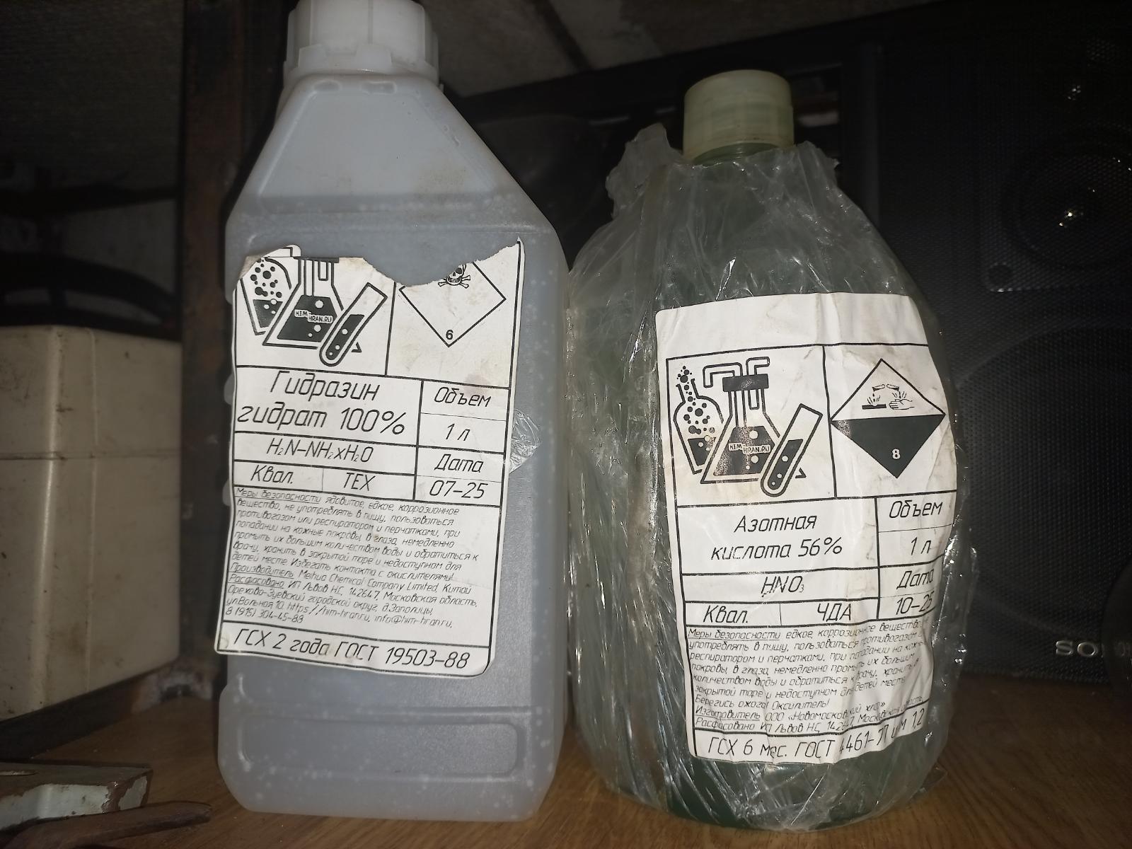

К сожалению пока имею, то что имею, а именно гидрозин, сульфаминку, азу и солянка. Всё, что нарыл у местных барыг, на Авито. Солянка 36%, аза тоже ядрёная, качество остального возможно спорно.

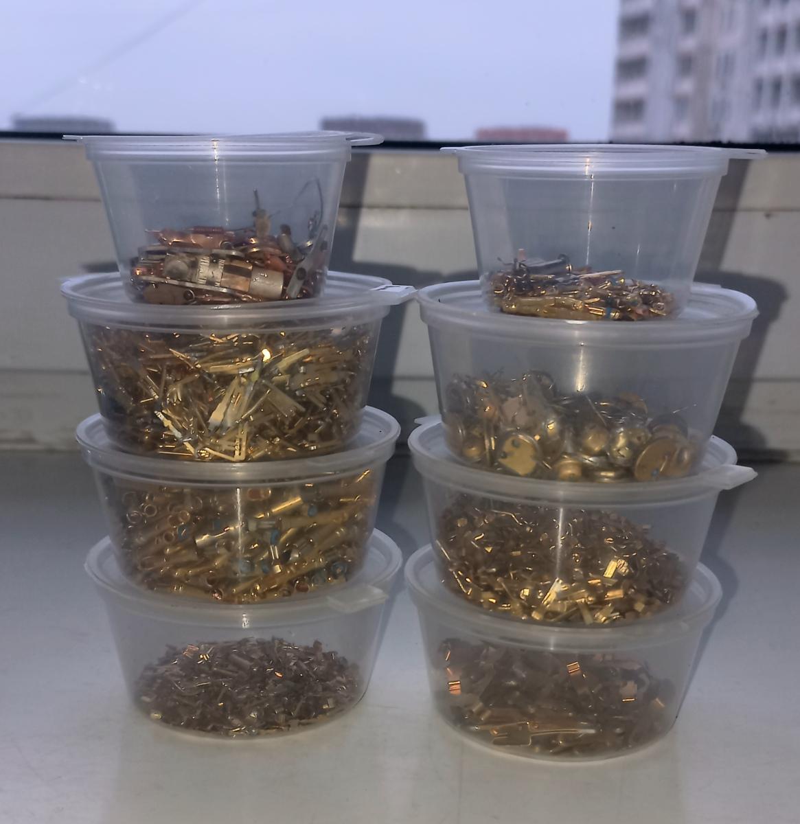

Подсобрал материальчика, на опыты.
Надеюсь к растворённой последней банке, что-то выпадет. :kolobok_smile:

9 часов назад, GLeN сказал:
Нормальные такие местные барыги, у которых есть солянка 36% и аза (похоже ХЧ)
Купорос можно на ОЗОН-е или ВБ заказать. Рублей ~ 350-400 за кг.
На ОЗОН-е есть русский химик (магазин). Подозреваю что это РусХим, который в Москве. Я у них беру.

У вас видимо имортное сырьё.Оно сложно в переработке.Для начинаний и опытов тренироваться надо на советских металлических транзисторах КТ203,312,601 и т.п.Белая муть  это оловянка.В р-ре присутствует олово,свинец,они дают такую муть.

Это перерастворённый и отфильтрованный раствор  тот "бирюзовый" с вашего первого поста/сообщения  ?
  • ID пользователя:  22 205
  • Репутация:   229
  • Дней с нами:  354 Days
  • Город:  Moscow
Не, это последний замес, тот первый слит в фильтр, до лучших времён..

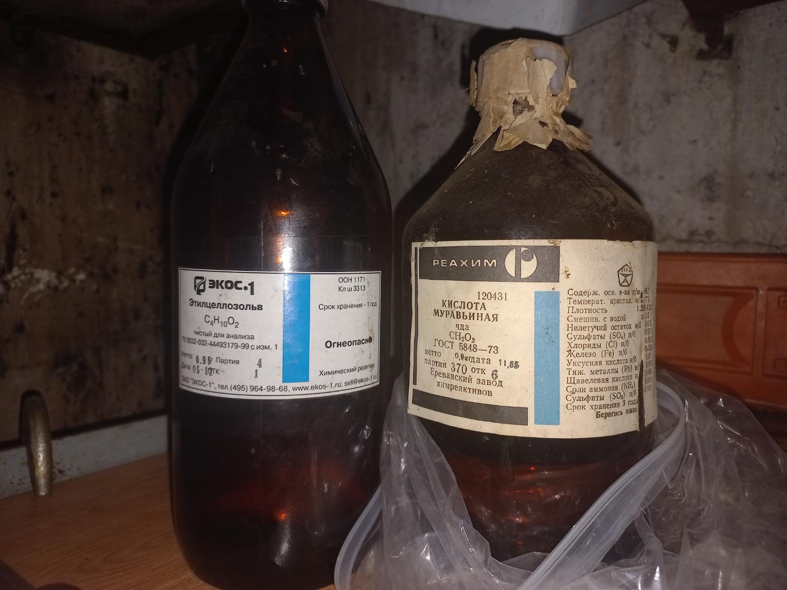

12 часов назад, фёдор сказал:
что за гидрозин, гидрат, солянокислый, сернокислый
Вот вся химия, что в наличие, ну плюс солянка 36 и сульфаминка в кристалл.
Муравьинка с матушкиных запасов, забрал с дачи, не знаю зачем. Хотя там срок хранения сто раз просрочен.

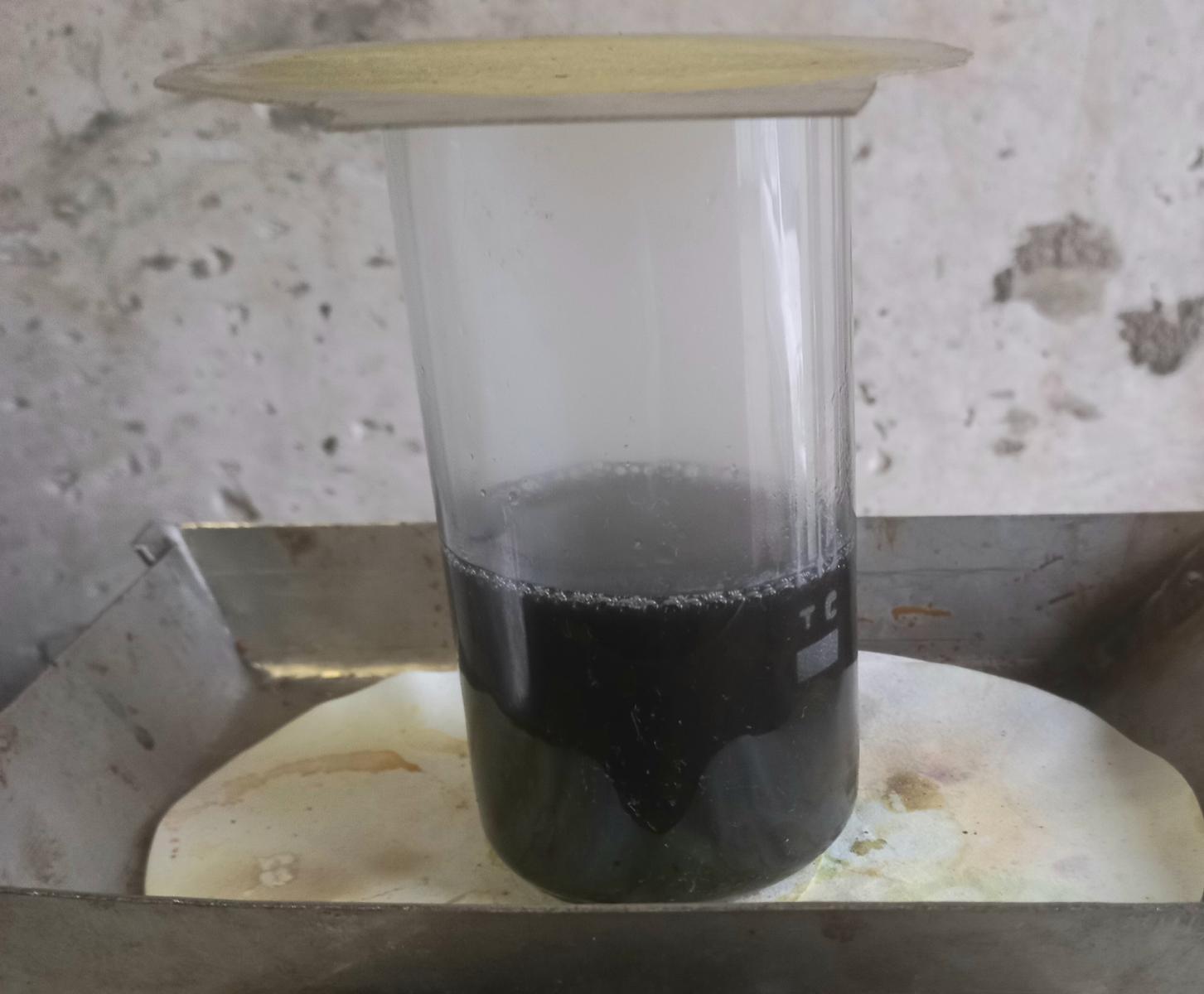

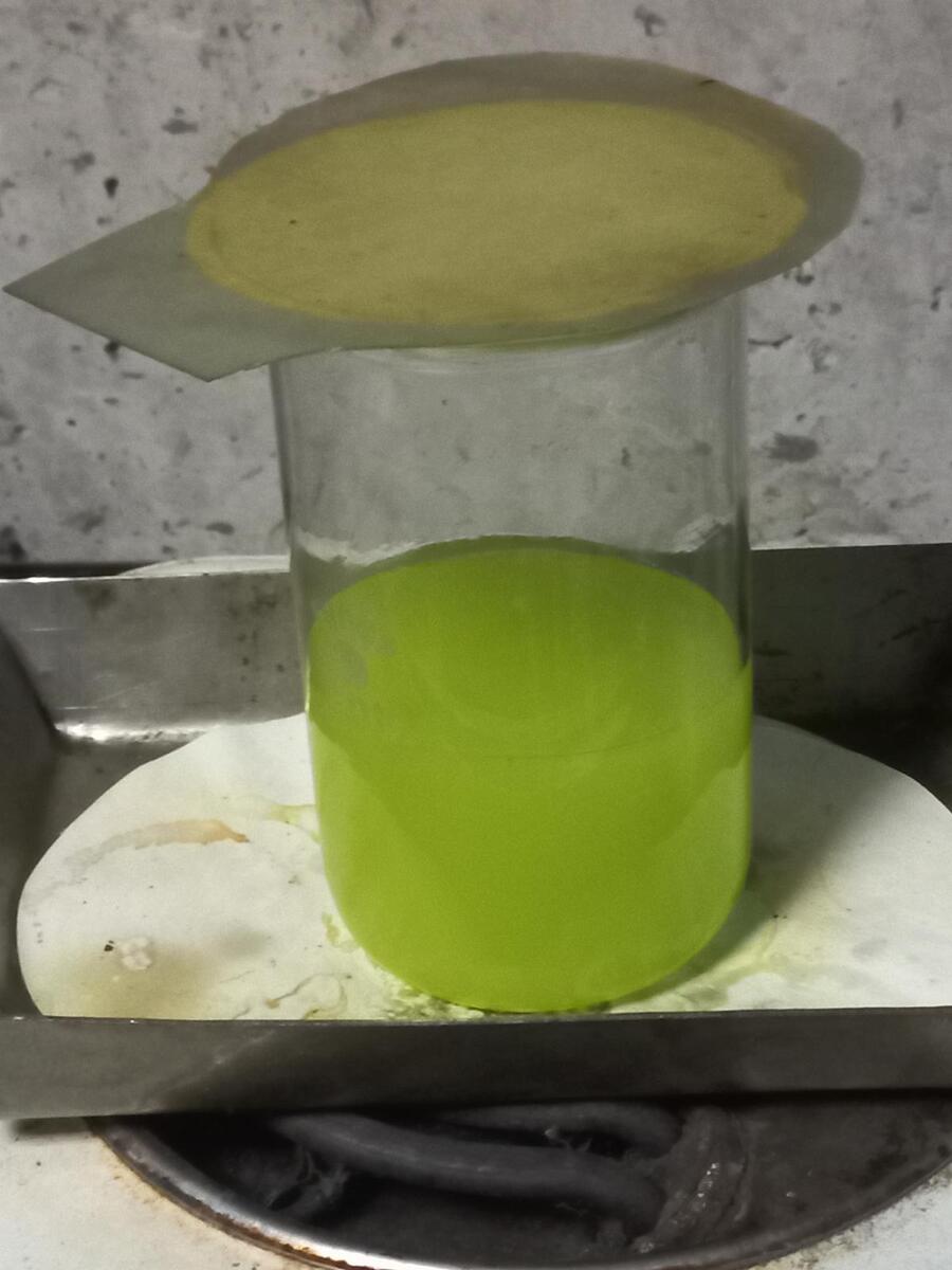

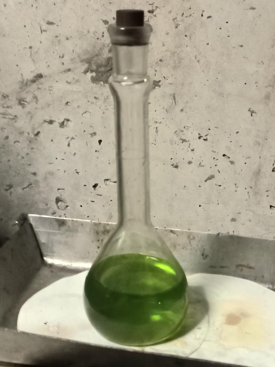

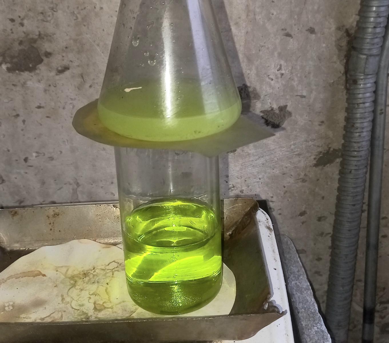

Продолжил опыты.
С утра всё отстоялось. Верх слил отдельно, остатки прогнал через фильтр,  особо не помогло, придётся отстаивать.
В чистый, мл 140, на вскидку, отправил два куба гидры, все почернело задымилось, запузырилось.
Вообщем оставил на завтра :kolobok_smile:

1 час назад, GLeN сказал:
Солянку где надыбать можно и за сколько 1 литр ?  Гидразингидрат есть это хорошо , свежачёк июль 2025г выпуска , за сколько литру покупали ?

Толку отстаивать  тот мутняк который стоит на стакане , купите себе позже ( вакуумную фильтрацию ) водоструйный насос + колбу Бунзена +  воронку Бюхнера  для таких мутняков .  Через бумагу/вату такой мутняк редко когда получиться профильтровать , цепляйте на прищепки на стакан хлопчато-бумажную ткань , подходит наволочки, простыни , старые трусы свои да и  деда ) , лейте дозами на тряпку но не всё сразу , несколько  раз смените тряпку , потом протекший раствор профильтровать через вату набитую но не плотно в пластиковую воронку и тоже 2-3 раза прогнать протёкщий раствор через вату  .  Потом можно упарить раствор на половину .

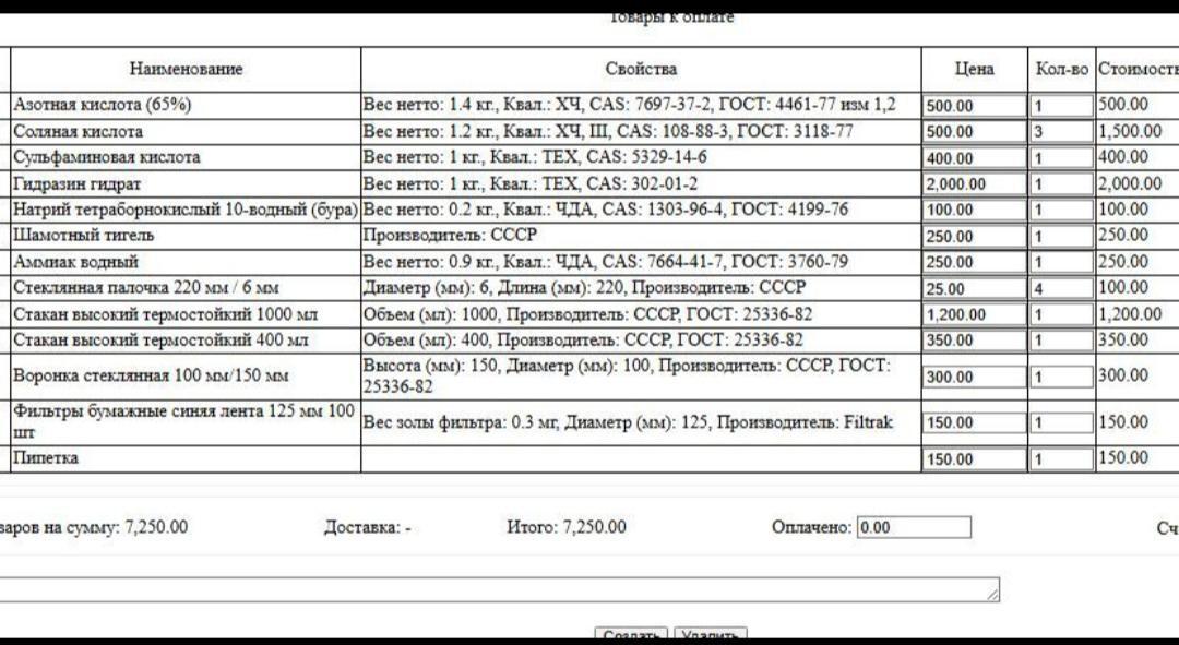

У них это называется "набор для аффинажа" :kolobok_smile:
Торговля в чёрную, с квартир, которые постоянно меняются. Адрес дают непосредственно перед визитом.
Но я не весь брал, только 4ре позиции...

Дорого.

Азотку можете на Озоне покупать , на порядок дешевле  https://www.ozon.ru/product/azotnaya-kislota-57-10l-13-5kg-1533584535/  цена за канистру 10 литров .  Азотки у Вас будет больший расход чем солянки хоть на ней значительно сЭканомите .

GLeN по поводу той мути где я посоветовал фильтровать через хлопок , возьмите две пол-литровых банок на них ткань с прищепками , разольёте сразу весь объем на две банки , прокапает , не смотрите не ждите пока прокапает , оставьте на несколько часов .
Стаканы тоже набор 3 стакана 1000,600,250 мл 770 р.,я покупал.Тигли тоже.Ок.500 р 10 шт,для золота.

по поводу той мути
Там мути не много, на фото видно в верхней колбе мл 50-70 осталось, причём муть плотная. Думаю слить в пробирки, отстоять, а потом шприцом откачать.  Но спасибо за совет, на будущее.
Меня сейчас больше осадок чёрный интересует. Что с ним дальше делать?
Верх солью по максимуму, а дальше (?)
Добавить воды, отстоять, слить и остальное выпарить?
  • Количество контента:  2 764
  • Репутация:   10 822
  • Дней с нами:  3 397 Days
Нет не выпарить.А снова добавить царя,но слабого.Допустим 45 мл солянки,5-7 мд азотки и 20 мл кипятка.Немного погреть на плитке.Потом выпарить(желательно два раза) и восстановить гидразином(разбавленным водой 1 к 2).

20 минут назад, valera сказал:
Да кстати, а его сколько, на подобный объем?

Немного 2-4 мл.Да видно будет по отсутствии реакции,добавлять гидразин удобно шприцем с иглой.

Немного 2-4 мл
Да я вообщем первый раз и добавил 2,5мл, хватило, чтоб всё в чернь обратить.
Сегодня глянул, осадок выпал, но оставшееся имеет зеленоватый оттенок, желтезна из него исчезла совсем.
Теперь как? Слить через фильтр, пропшикать водой и опять в царя, того что разбавленный. Я правильно понял?
Хорошо работает гидразингидрат .
Ну вот,на дне золото,правда грязноватое.Я обычно делаю так.Сливаю р-р,прямо через край стакана.Наливаю кипятка.Жду когда осядет.И так три раза.Потом осадок кипячу в солянке,золото чистится и группируется(коагулируется).Потом промываю водой,сушу и плавлю.
Да,если осадок нежен и легок тогда откачивать шприцем.
