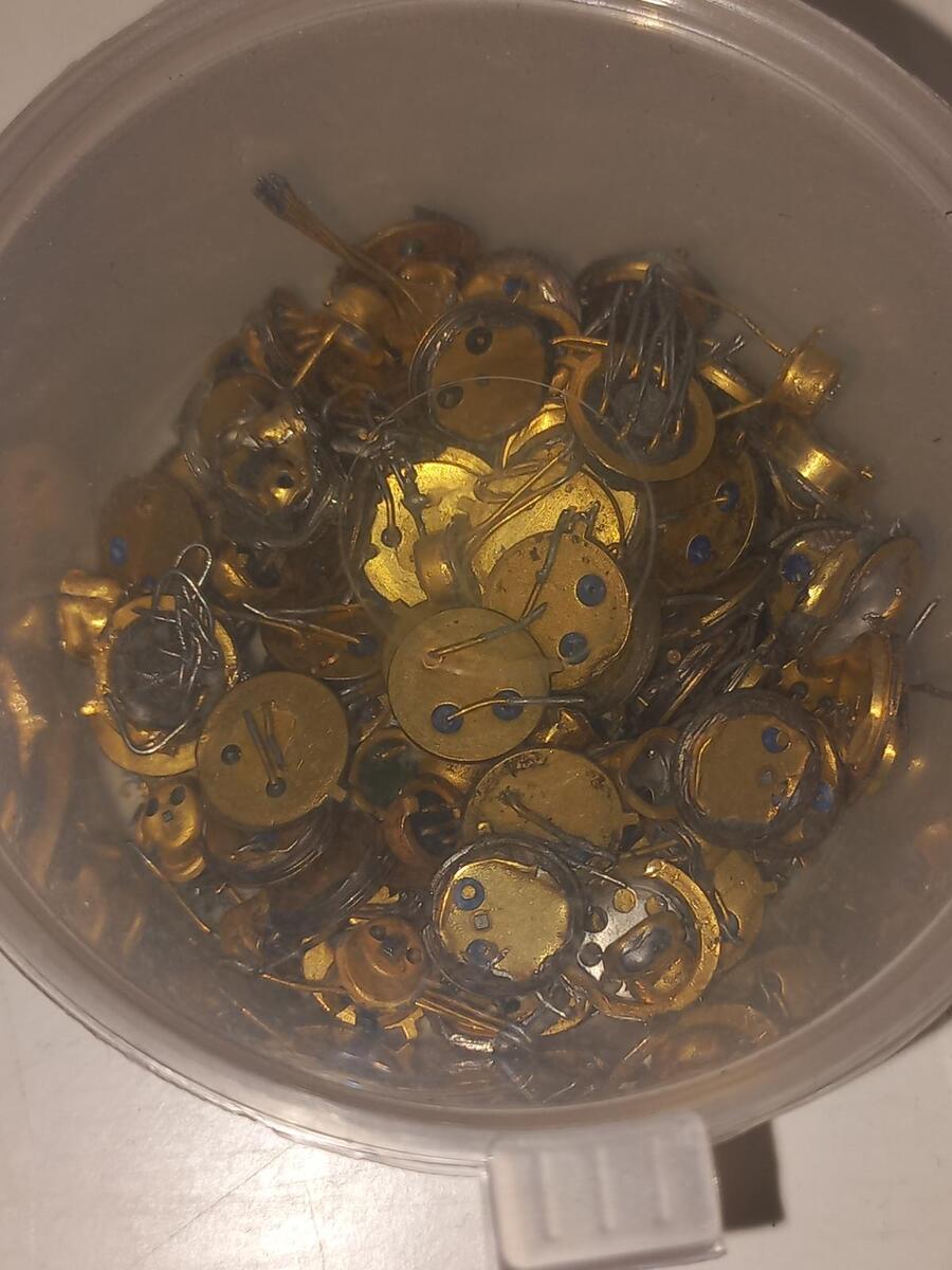

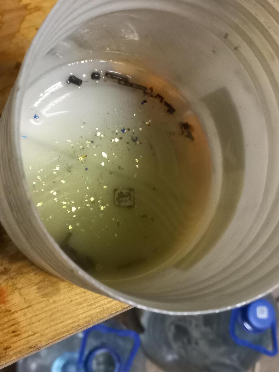

Завтра попробую, пока на больничном, разобрать авиа контактор ДМР600т. Остался один, утопленник. 600А 27в, заявлено 40гр серика, посмотрим.
Сегодня протравливал  материал  примерно 100 гр.
Залил азотку, отбурлила, слил промыл.  Залил свежую азотку, опять забурлила,  но не долго. Слил, промыл, залил царской водки, подогрел, процесс пошёл, успокоился. Слил, промыл. Зла осталось до чёрта, залил  ещё немного царя,   пошли пузыри. Час прошёл  успокоилось реакция. Слил, сполоснул и что вижу, (фото) опять не всё. Дно в шелухе, квадрат/кристалл  с транзистора КТ802 даже не тронуло. Промыл ещё раз, залил повторно царской водки,  что только что слил, процесс опять пошёл и уже квадрат запузырился.
Плюнул, оставил до утра...
20251125_203402.thumb.jpg.eac8b84b1ef85a7ee9697cd3e33c2b22.jpg20251125_203421.thumb.jpg.44d3b17b8db0cb7b6caf0ca2a1ce0e47.jpg

Не понятны ваши действия на этапе ( залил царской водки проработало СЛИЛ  ПРОМЫЛ )
Зачем сливаете царскую водку и что Вы после неё промываете и снова заливаете царской водки ?
Так действие её заканчивается, замолкает,  ни дымка ни пузыря.
Как бы, должно было всё  растворится, а ни фига.
Промываю, в смысле, водой пропшикаю и сливаю туда же, куда и до этого царя.
Думаю,  может аза вырабатывается царе. Возможно мало раствора готовлю, на тот объём, что в него кидаю (?)

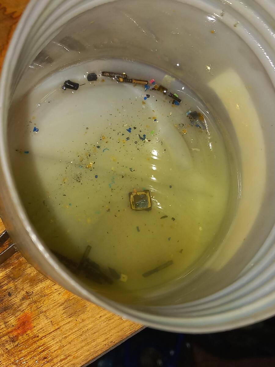

11 часов назад, GLeN сказал:
Радоваться нужно, что его не тронуло. Особенно когда была одна азотка. Иначе такого бы говна хапнул, что точно желание бы отбило напрочь.
Зря разный материал в один стакан пихаешь.

5 часов назад, GLeN сказал:
Если уже влили после протравки царскую водку, то нечего не нужно сливать или полоскать а только почучуть доливать царку до победного полного растворения.
Кристаллы квадратики/круги от транзисторов КТ 802 и подобных перерабатывать отдельно от всего остального микса.
Вот про это и хотел спросить, они на очереди.  Их сразу в царя или протравить чем надо ?
  • Количество контента:  6 156
  • Репутация:   10 442
  • Дней с нами:  2 585 Days
8 минут назад, GLeN сказал:
Вот про это и хотел спросить, они на очереди.  Их сразу в царя или протравить чем надо?20251126_154816.thumb.jpg.6942b7f7da2d9f0a361fcaff22084e11.jpg
В царе первым будет растворятся материал пятаков- молибден, затем уже позолота нанесённая на них,   сперва надо растворить основу в азотке, потом шелуху в царя.

19 минут назад, фёдор сказал:
Фёдор присмотрись к фото внимательно. У парня совсем другое в стакане, не пятаки. А то сейчас на советуем.. :)

4 часа назад, GLeN сказал:
Кто они на очереди , спрашиваете за одно а на фото показываете другое . Не нужно "петлять и путать следы " запаривая себя и кураторов ))  Пользователь Зелёный тоже не совсем понял а может и понял " но по-своему"  о чём Вы спросили , как и я тоже не понял  .

Я про транзики, очищенные, что на фото.
Собралось немного, штук 70-80..
Тот квадратик с 808го, почистился с третьим замесом.  Уже на восстановлении.20251126_114241.thumb.jpg.46e98943a3cf48ca608a7c2c5d18ec2e.jpg
я так понимаю, соли выпадают на всех этапах, и в азе и в цв и в гидре..
:bj::nono:
То что на фото сначала в азотку хорошо протравить, а затем всю шелуху в царя

2 часа назад, timon3384 сказал:
Да вот сомнения у меня на этот счёт, шелуха хорошая выходит там где основа медь, латунь.  А тут железо, по большей части.. (?)

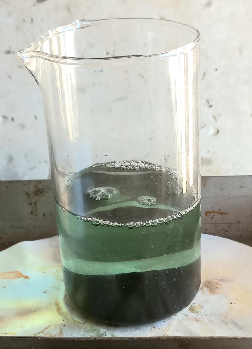

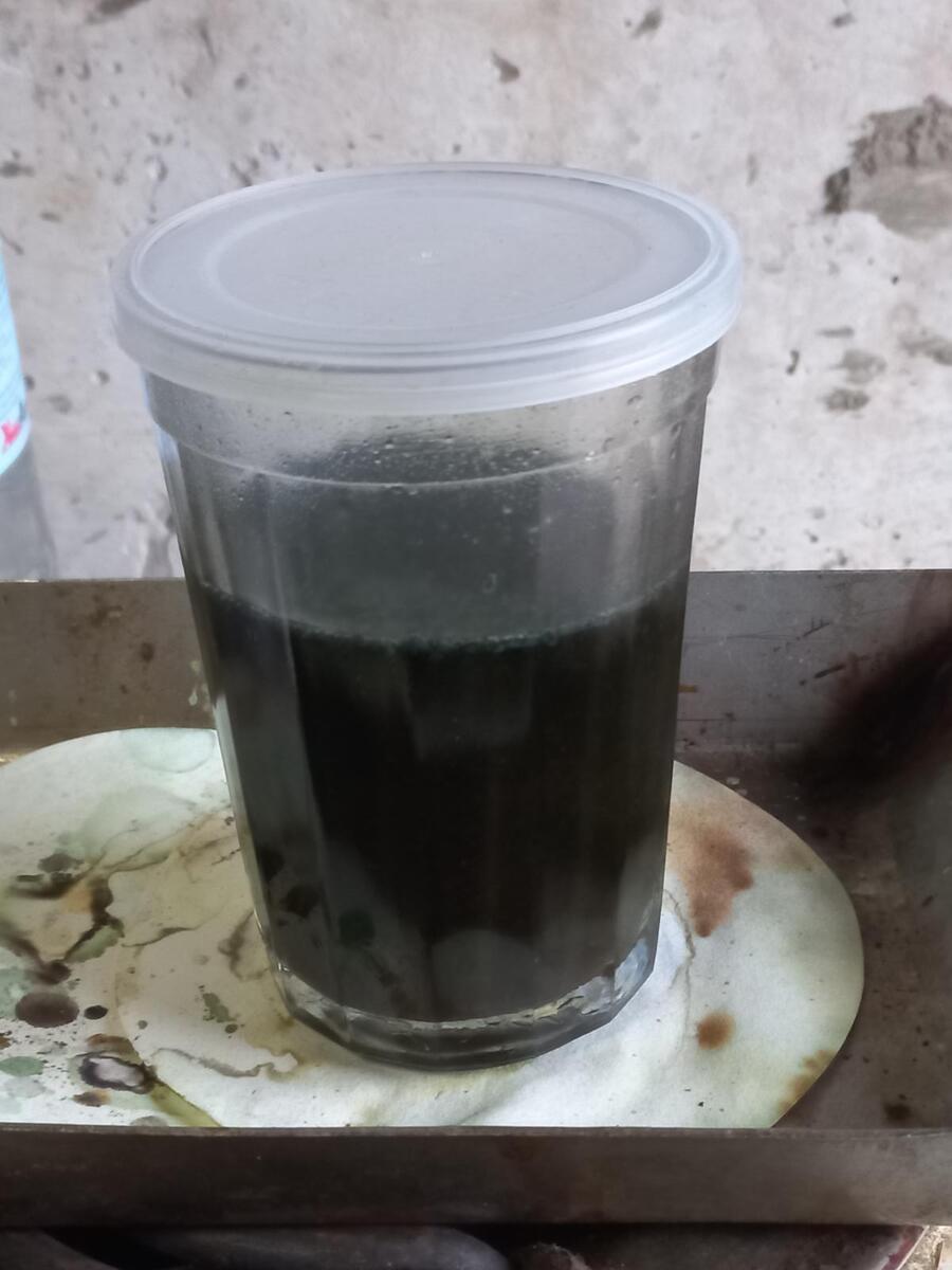

  • ID пользователя:  22 205
  • Репутация:   229
  • Дней с нами:  354 Days
  • Город:  Moscow
Что зависло у меня восстановление, гранёный стоит с вечера, всё пузырит, гладкий со вчерашнего утра, вроде отбродил, но как-то всё долго.
Может гидры мало добавил, кубов по пять в каждую ёмкость (?)
Не магнитную позолоту травят на шкурку в растворе азотка + вода .  Соотношение азотки и воды разные кому как нравиться . Кто смешивает 3 части азотной + 7 частей воды ,  кто смешивает  1 к 1  азотку с водой , я предпочитаю травить на чистой азотке без добавления воды .
Магнитную позолоту травят на шкурку в растворе азотка+серка+вода или азотка+электролит .  Соотношение тоже разные . Кто как  смешивает и вариантов несколько , не стану их перечислять , я предпочитаю смешать 2 части азотки + 8 частей электролита , или 200 миллилитров азотки + 800 миллилитров электролита ровно 1 литр протравки .
  • Репутация:   14 507
  • Дней с нами:  4 567 Days
14 минут назад, GLeN сказал:
Блин где наш  Valera  Саратовский ато у нас затыки пошли .
 Пять-кубиков или 5 миллилитров гидразин гидрата это не мало Вы влили !  Если что-то бродит это верный знак что не до-конца загашена была азотка , у Вас в гранённом стакане идёт или уже произошло-произошёл  поджор или полное растворение выбитого золото-порошка , растворение порошка обратно в раствор . Беды не какой в этом нет , подогреть раствор градусов до 60-ти  до горячего и присыпать чайную ложку с горкой карбамида-мочевины , разболтать карбамид до его  растворение и повторит выбивку гидразин-гидратом , думаю и трёх кубиков его хватит ато и двух .
Со стакана с носиком сливайте до осадка эту царку , и действуйте с осадком как писал Валера  на прошлой странице .
  • Репутация:   229
  • Город:  Moscow
Да вроде гасил, пока шипела, перестала, отфильтровал повторно, от сульфвминки, что не растворилась да и других солей, что пришли..
Осадок какой-то просматривается, как вот только не промахнулся с ним.
А чернь эта на фильтре останется, он вообще пройдёт через него?
Ладно попробую...
  • Репутация:   14 507
18 минут назад, GLeN сказал:
Ладно попробую...
Да азотка коварная и бывает  не-до-конца победимая  после гашения , как понять цитирую Вас ( как вот только не промахнулся с ним )  что Вы имелли ввиду ?
Чернь !  снова путаете следы и петляете ))  нужно называть конкретнее и понятнее  , не чернь а золото-порошок , а чернь-чернью в нашем хим-сообщество обозначают высаженный из раствора палладий.
Золото-порошок может проходить через бумажный фильтр , всё зависит от фильтровальной бумаги её названия и плотности , или Вы из стакана с носиком хотите вылить  на вату-фильтр . А вообще нам нужно стремиться не фильтровать выбитый золото-порошок на фильтры , а слили царку до осадка золото-порошка и уже дальше с ним работать .
  • Репутация:   229
  • Город:  Moscow
15 минут назад, Admin-Radiodetali-Sfera. сказал:
Именно,  я об этом, раствор ещё чёрный, пройдёт он через фильтр, или вату? И увижу я это, когда пойдёт сам осадок, я об этом " не промахнутся ".
  • Репутация:   14 507
Не знаю как поймать эту грань когда пойдёт/потянется за царкой золото-порошок при сливе на фильтр и нужно остановиться , выливайте на фильтр уже весь раствор с золото-порошком .
  • Репутация:   229
  • Город:  Moscow
Теперь понятно.

Фильтруйте повторно и приливайте
Поставил осадить пока, потом отфильтрую. Проблема с гашением ещё не решена ввиду отсутствия мочевины.
Сульфаминка не хочет гасить, как мы видим. Может что делаю не так, может её надо сперва растворять как-то, а потом вливать?
Боюсь, как бы не получилось тоже самое
Кстати, их я слил, как советовали, осадки смыл в одну ёмкость, чуть промыл и залил сонянкой, потом чуть прилил азы, поставил на нагрев.
шипела полдня. Цвет из чёрного, перешёл в коричневый, а в итоге стал прозрачным, цвета хакки. И достаточно густым стал..
  • Количество контента:  2 082
  • Контент в день:  0.61
  • Репутация:   9 418
  • Дней с нами:  3 393 Days
50 минут назад, GLeN сказал:
Сульфаминка работает только с горячим раствором хорошо
  • Репутация:   229
  • Город:  Moscow
11 минут назад, Begynok сказал:
Так что надо, нагреть раствор или воду и в ней растворить сульфаминку?
