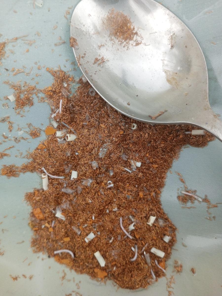

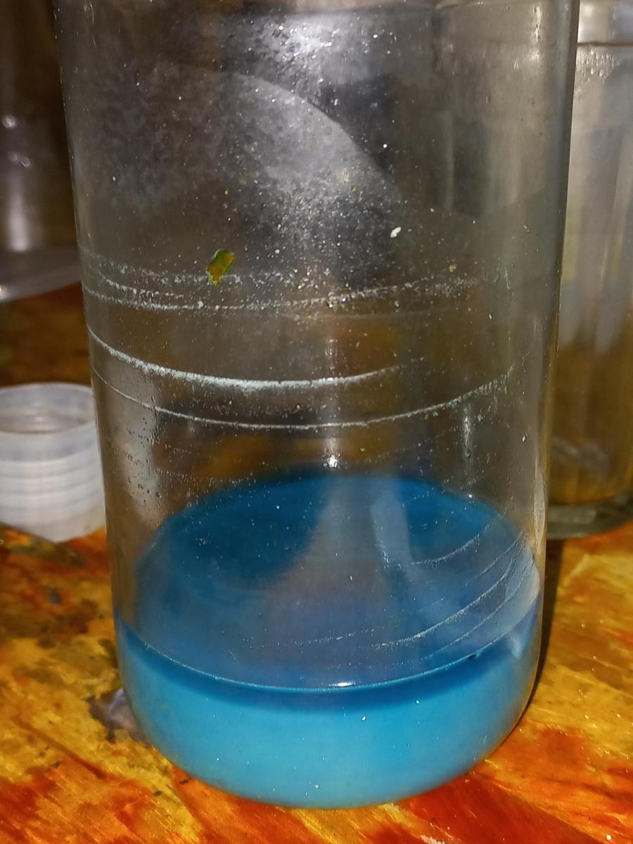

Переработал вроде, до конца дотопить не получилось, неожиданно обнаружил, что азотки осталось с гулькин нос. Топил в течении 3х дней, по два часа, приходил, доливал полтос, нагревал бурлило и хрен там. Плоские тонкие контакты, походу импорт, не магнитные.
Видать не медь, сильно жёсткий сплав.
Вообщем дотоплю потом, вопрос в другом. Всё что смыл, растворил высадил. Осадок, просто пыль, едва осела.  Прокипятил с эликом, коагулировалась только часть, сбилась в каку, остальное так и осталось пылью.
Как её скучить, повторить процесс в солянке или уже бесполезно?

1 час назад, GLeN сказал:
На Озоне азотке и  есть на Озоне и солянка 14% , слабенькая ,  но  сделать из неё царку для растворения шкурок позолоты или золото-порошков отлично подходитhttps://www.ozon.ru/product/chistyashchee-sredstvo-barro-solyanaya-kislota-14-dlya-tualeta-unitaza-basseyna-dlya-1489012052/?at=vQtrz02kpfJYBk9kHK2JzXYS0GG2q4sOP1BLXfDjVGAA  Да много для чего такая солянка подходит . Когда то они и 20%-тную солянку продавали так она  полностью заменяла и промышленную крепкую солянку , но эта 14% рабочая !  Я утверждаю  по личному ( долгому )  пользования этой солянкой .
А что из позолоты растворяли ? Лучше фотографировать и вес писать.
