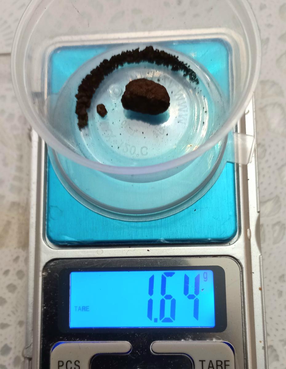

На Озоне азотке и  есть на Озоне и солянка 14% ,
Да с химией вообщем проблем нет. Барыга жив, связь с ним есть. Соберусь к нему за хромпиком, захвачу и азу.
Контакты по ходу не медные, попробую позже азу с эликом смешать, ещё так протопить.
Вопрос не в этом :
3 часа назад, GLeN сказал:
остальное так и осталось пылью.
Как её скучить, повторить процесс в солянке или уже бесполезно?

1 час назад, GLeN сказал:
Вопрос не в этом :
Если пишите про позолоту то пишите ( лигатура ) , под контактами можно понимать и серебро контакты.
Не всегда помогает кипячение в солянке собрать пыль порошок золото в общий згусток, и повторное кипячение нечего не даст если  после первого кипячения оно не собралось в кучку.
Сушите как есть, можно и такое сплавить. Спрессуете в шприце свою золото пыль как люди прессуют серебро порошок. Или оставьте сухое на хранение завернув в бумажный пакован, потом с другим золото порошком объедините да сплавите.

Высушите но сильно не перегревайте в стекле эту пыль но и мокрой не оставить  , ибо если пересушить  может шибко приклеиться и тогда только царкой сможете отмыть своё стекло от этого влипнувшего золото   , сошкаблите со стекла , возьмёте пластиковый скребок например не нужную пластиковую банк-карту , отрежте от неё квадрат 2 на 3 сантиметра , один рабочий край нужно чуть наточить что б был остренький это-т карай будет рабочей поверхностью шкрябания ( шкрябать всегда  что есть ) не только у Вас а и у меня и у всех .  И кисточка нужна например для занятия деткам гуашью ( рисовать )  либо у жены забрать кисточку для покраски волос ( хватит ты у меня и седая красивая )  , скребком пошкрябали а кисточкой смели . Но сушить нужно ! Не в глубоком стакане а в блюдце , потому что в стакан рука не пролезет а если и пролезет то всё равно не удобно оттуда вышкрябывать порошок .  Так же продаються специальные сушильные глазированные "тигли" они же для выпаривания в лабораториях применяются .

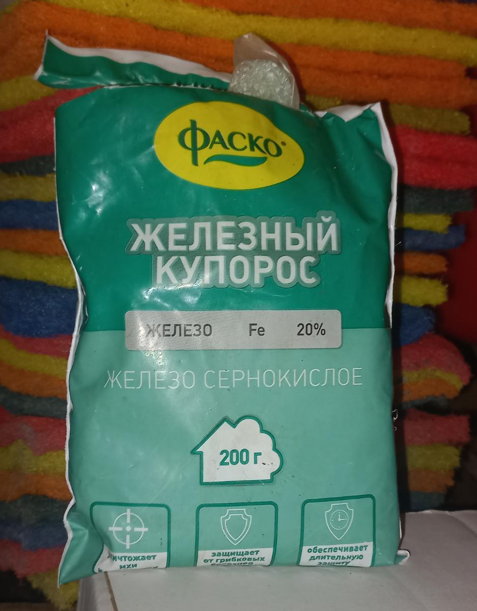

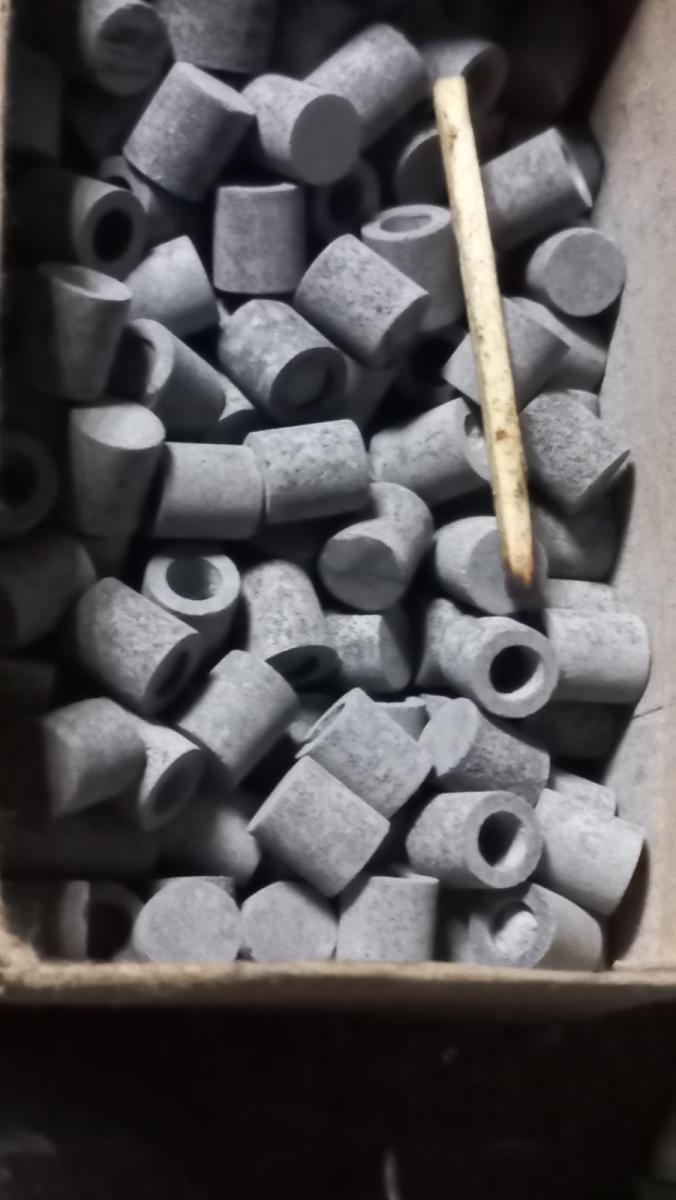

Да , расход  7 литров царской водки  на 1 кг материала . Затем грубо фильтрация  через таффета ( это  синтетическая ткань ). Затем мочевина, купорос, разбавить водой ( чтоб соли не выпали) , и  пусть постоит стоит.  Потом, как я  написал выше  - верх откачал, и с осадком уже по нормальному работай.
 IMG_20251114_092805_475.thumb.jpg.3ff5f98d99fccdfe6c1236b2e21f6b9e.jpgIMG_20250805_094657_705.thumb.jpg.3eaa3018b23ceef6e21e4e0973775a3a.jpg
