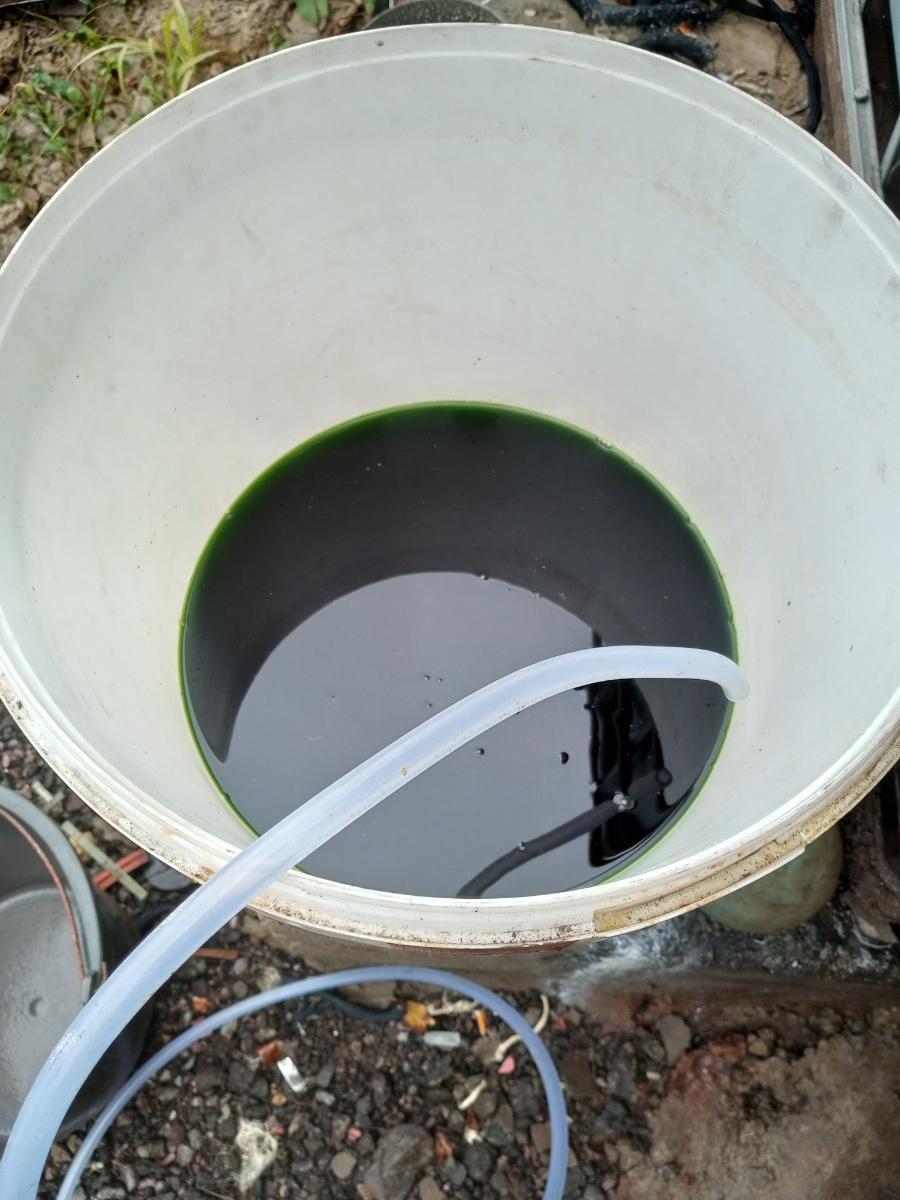

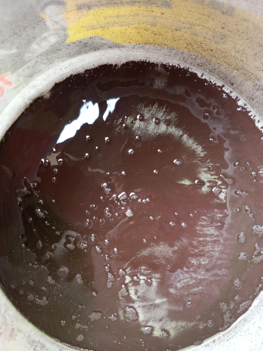

Да , расход  7 литров царской водки  на 1 кг материала . Затем грубо фильтрация  через таффета ( это  синтетическая ткань ). Затем мочевина, купорос, разбавить водой ( чтоб соли не выпали) , и  пусть постоит стоит.  Потом, как я  написал выше  - верх откачал, и с осадком уже по нормальному работай.
 IMG_20251114_092805_475.thumb.jpg.3ff5f98d99fccdfe6c1236b2e21f6b9e.jpgIMG_20250805_094657_705.thumb.jpg.3eaa3018b23ceef6e21e4e0973775a3a.jpg

14 минут назад, MAT сказал:
Да , расход  7 литров царской водки  на 1 кг материала . Затем грубо фильтрация  через таффета ( это  синтетическая ткань ). Затем мочевина, купорос, разбавить ( чтоб соли не выпали) , и  пусть постоит стоит.  Потом, как я  написал выше  - верх откачал, и с осадком уже по нормальному работай.
Здраво описано все. А розовую керамику или лигатуру тоже сразу в царя? Хлорид аг пригодится так то

Мы травим в азотке  только то на шкурку позолоты ТО что не растворимо в ней ( заблокируется оксидом серебра ) , болты, вертолёты .... некоторые микросхемы , некоторые лигатуры разъёмов , когда кислоты были очень доступны по цене я многие разъёмы ( которые не блокируются ) растворял прямо в корпусах без каких либо потерь  конечно всё делалось не на удачу а сначала ранее ты эти разъёмы разбирал на лигатуру и знал выход с них а потом позже делал через царку и выход совпадал , некоторые разъёмы  и сейчас растворяю без разбора в царке  .
Я научился не получать коллоид золото ( нечего у меня не плавает не сверху не колом не стоит в растворе ) , но разбитый в слизь порошок на дне ведра ( как у МАТ выше на фото ) мне конечно уже надоел за годы , довожу до ума способ как кисель золото порошка превратить в сгусток,  как у тех химиков  кто моет детали от припоя перед протравкой , далее  травит на шкурку , а  некоторые выпаривают часть царки  перед осаждением , фильтруют сверх-качественно и после осаждения получают крупно-коагулированный золото-порошок  . Успехи есть и отличные , но есть нюанс , его нужно победить .
