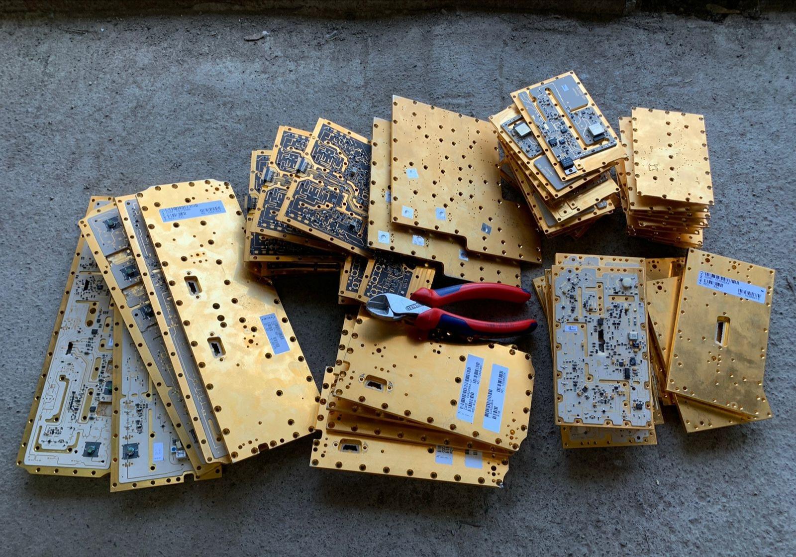

Здравствуйте . В этой ветви  мы обсуждаем переработку золото-содержащих радиодеталей/объектов  по менее  распространённому  варианту , то есть смывая позолоту с основы-поверхностей без полного растворения их . Два варианта/метода :
1) С помощью серной кислоты и электричества источника питания . Для крупных позолоченных объектов метод  очень хорош  быстр по скорости смыва  и понятен , но всё-же оптимален в основном  для крупных/негабаритных  тяжёлых позолоченных объектов , для мелких например  лигатура с разъёмов и так далее  уже могут быть сложности и непонятки . Метод требует  аккуратного отношения к технике безопасности в особенности глаз и рук .
2) С помощью импортного реагент-порошка , самый  распространённый это  китайского производства под названием   Jin Chan или золотая цикада   ( встречается в продаже  и аналог-и Цикады  ). Реагент оптимален для импорт позолоты с тонкими покрытиями , но и с Советскими покрытиями тоже справляется правда за  несколько заходов . Если импорт позолоту смыть быстро  с одного захода то есть одним раствором , то Советской позолоте понадобиться смена раствора с отработанного на свежий , но не доливать в проработанный раствор свежий раствор , то есть нужно полностью  слить и залить  свежий раствор .  Данный метод этими реагент-порошками  считается  более безопасный для здоровья и проше в понимании процесса чем смыв серной кислотой и электричества .  Но это спорно в плане безопасности для здоровья .

В 18.01.2026 в 09:30, kt608 сказал:
Красивого импорта в ленту.
Здравствуйте!
а как снимать покрытие? цикадой, или электролиз?
растворять муторно и неэффективно, мне кажется

2 часа назад, ivan сказал:
Здравствуйте!
Здравствуйте!
В подробности меня не посвящали.
Но, покрытие, и правда, тонкое.

3 часа назад, ivan сказал:
Здравствуйте!
Травить на шкурку в азотке слишком дорого по кислотам и работно-затратно-вонюче, слишком толстые и габаритные эти пластины . Только  смывать .

В 19.01.2026 в 13:30, Admin-Radiodetali-Sfera. сказал:
Так пластины из фольгированного стеклотекстолита, растворить в царе вместе с медью.

9 часов назад, фёдор сказал:
Ну пластины я  чаще встречал из цельного металла .
 от каких приборчиков,аппаратов эти платки ? вроде с медицинской техники ?

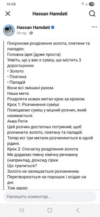

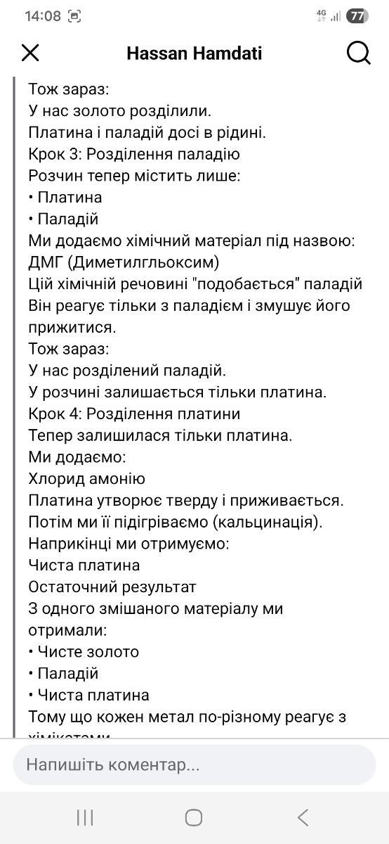

Screenshot_20260223_140822_Facebook.thumb.jpg.1854796ae6d697d2089cf07bbc9dc68b.jpgScreenshot_20260223_140828_Facebook.thumb.jpg.fdfd6dae97cdfc5d38b87a2d2c8828fe.jpg

Осталось найти эту самую смесь трёх металлов достаточной чистоты, акварегия в каждом хозяйстве есть, просто не каждый хозяин знает что это)
Я снимал йодом с перекисью. Эта штука довольно бодро реагирует, хотя избыток тянет медь и всякий бутор. Но в любом случае такое зло придётся сплавлять и бура вполне очищает от примеси. Конечно в аптеке по нынешним ценам не наберёшься реактивов, но ещё килограмма три металлического йода осталось- тоже выбросили в пропасть) едкий кали, йод, спирт, перекись, уголь - главное по чутка добавлять йод и перекись, чтобы не переборщить, а то реакция замедлится
