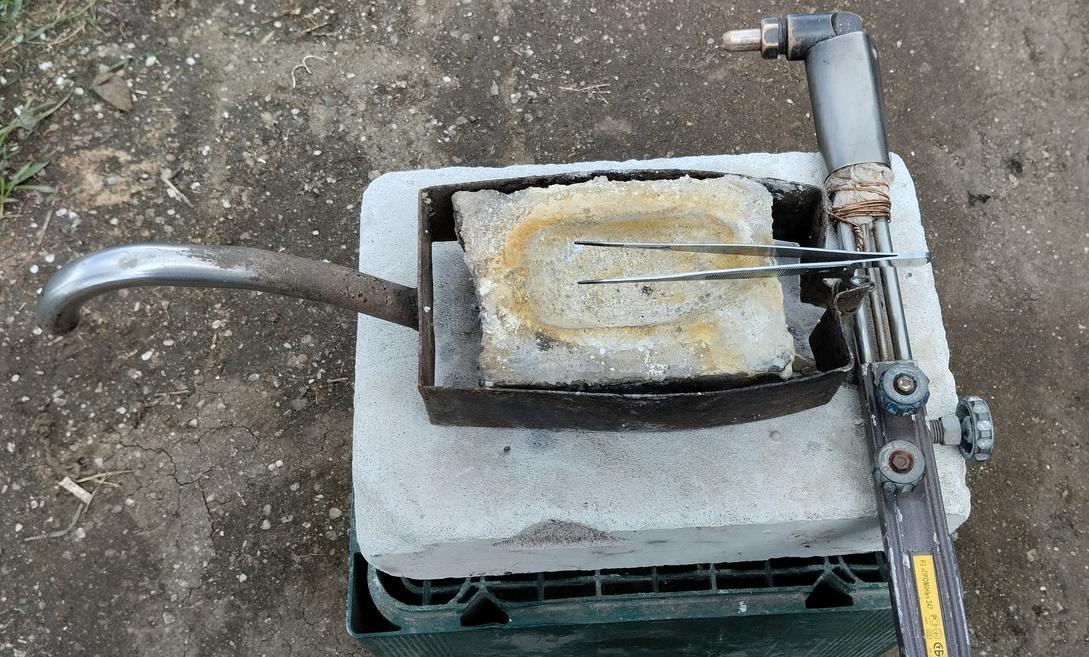

3 минуты назад, MAT сказал:
В деревушке сплавил, в воду и все.
Не понял как это, прямо в дереве-на-дереве плавить ? А бура бура нужна ?

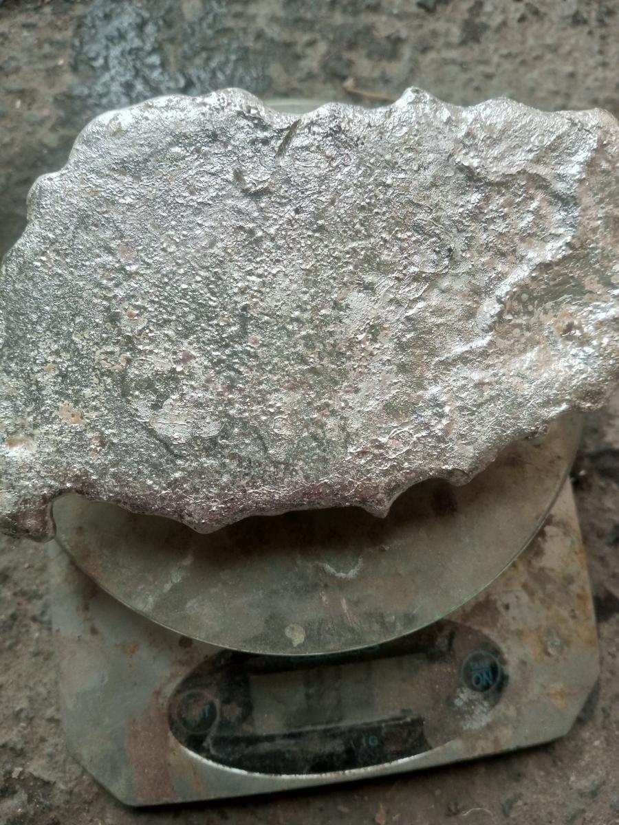

38 минут назад, Admin-Radiodetali-Sfera. сказал:
В чём кипятите слиток  ?
Стандартно - лимонка и стеклянный стакан.
Бывает сверху матовый налет, но при приемке на это внимание не обращают. Низ блестит как надо.

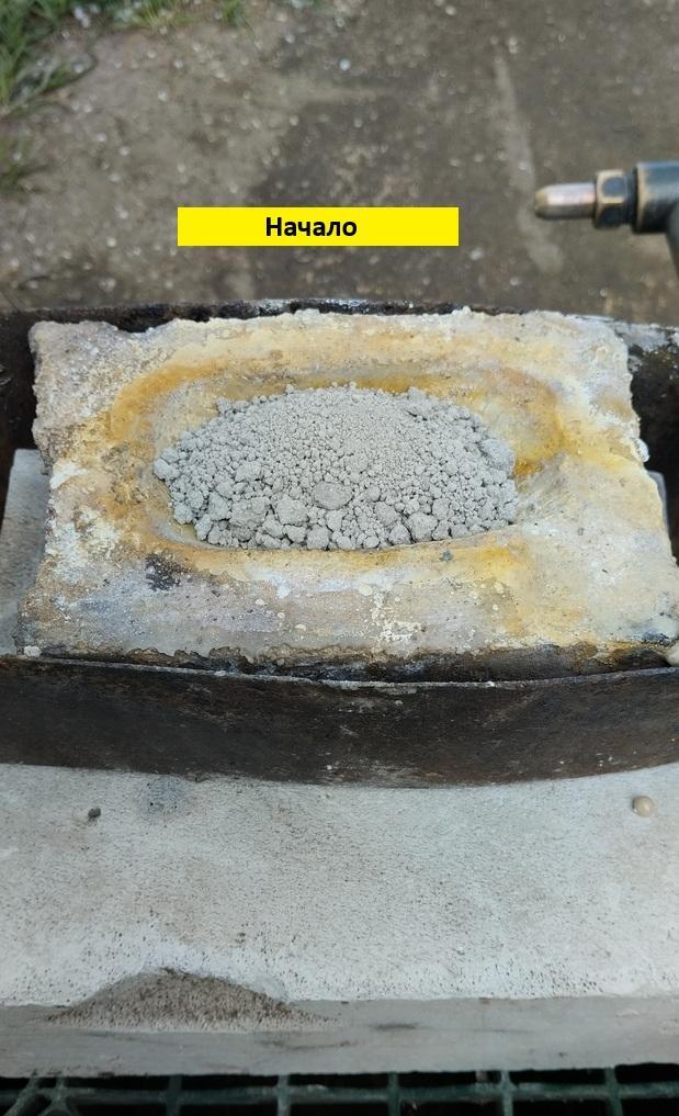

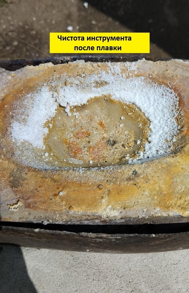

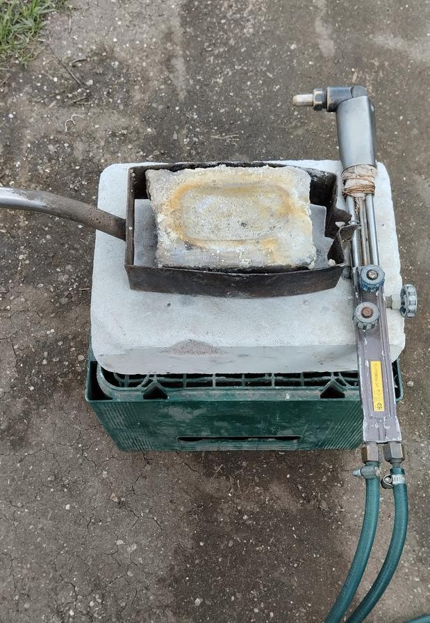

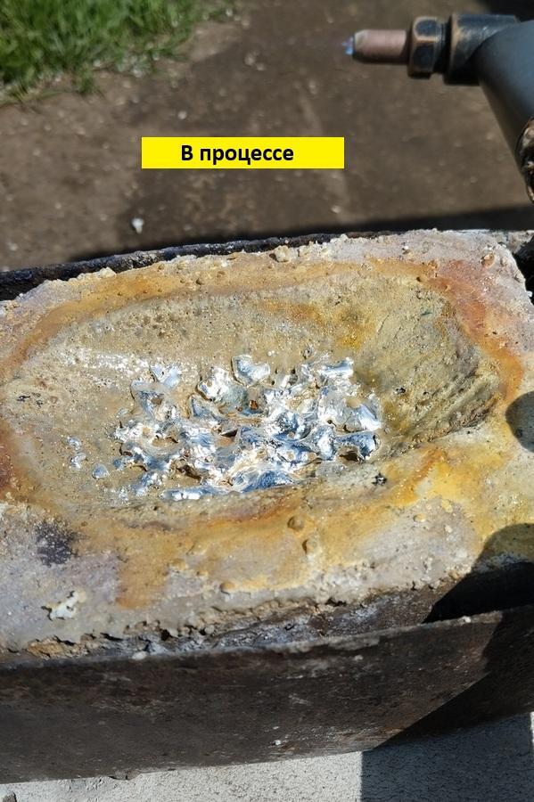

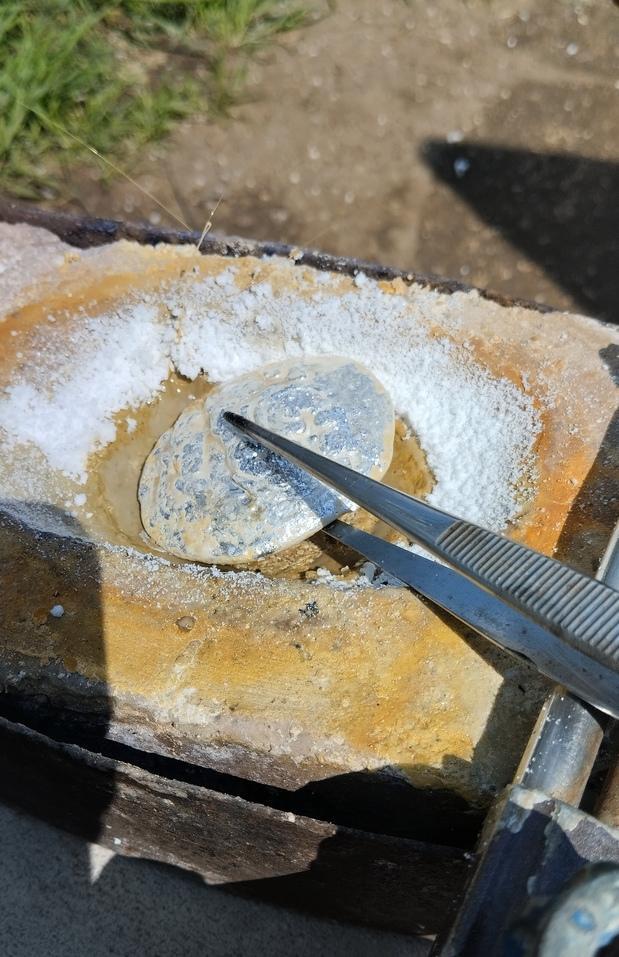

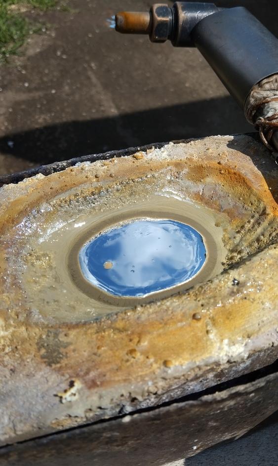

Нет. Сначала в тигле с бурой плавлю маленькие плюшки, грамм по 60-70 , потом в дерево и в одну, и засыпаю содой. И в воду. Все.
  • Дней с нами:  4 523 Days
6 минут назад, MAT сказал:
