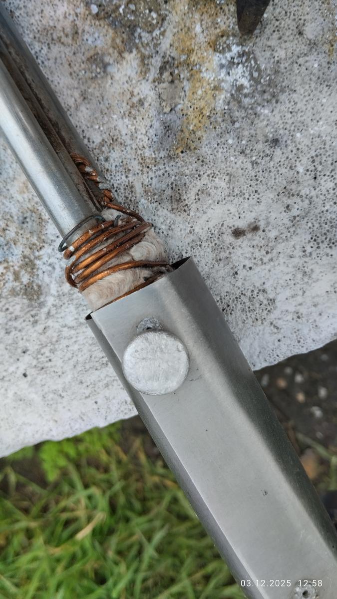

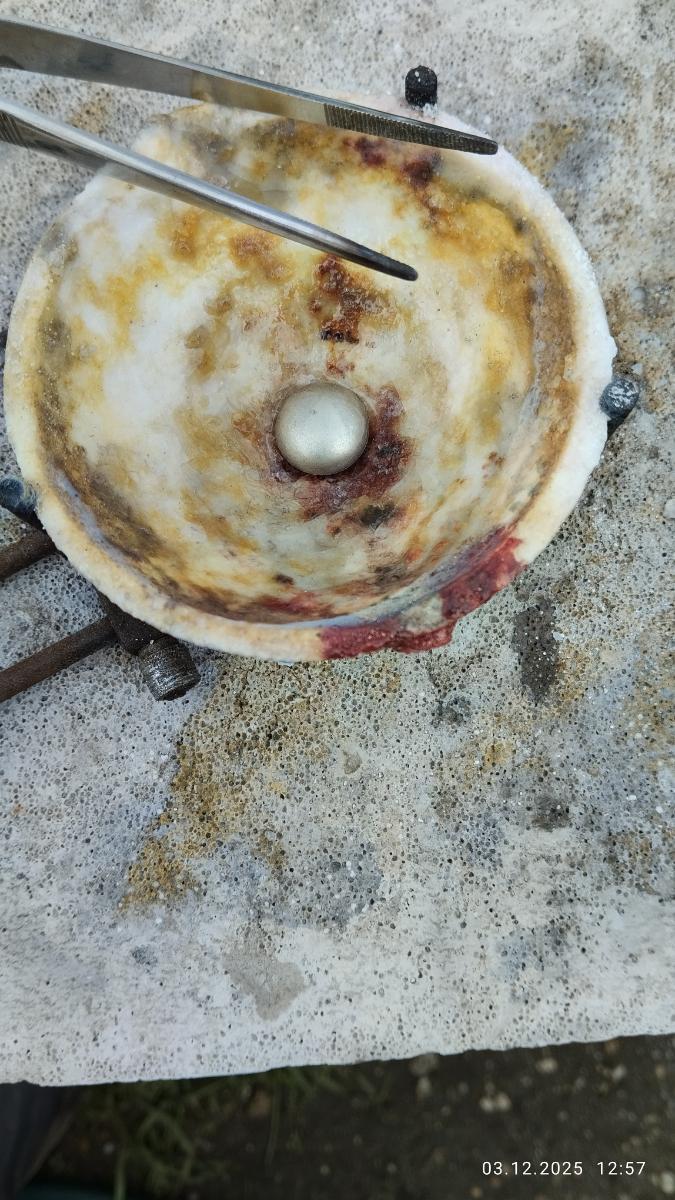

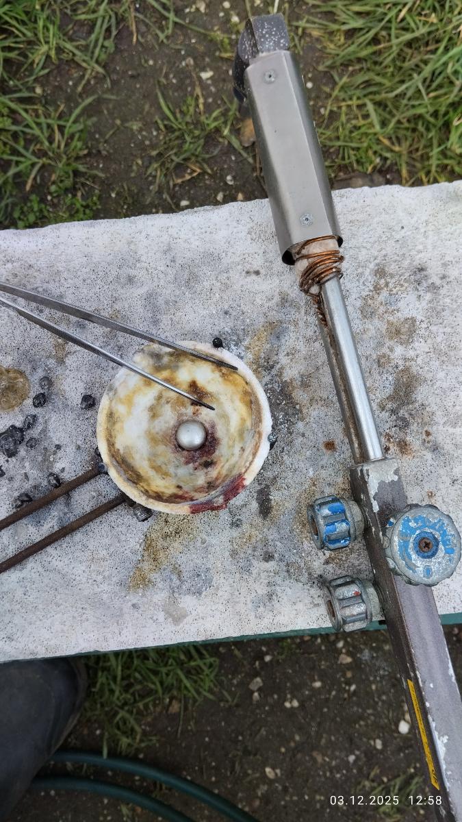

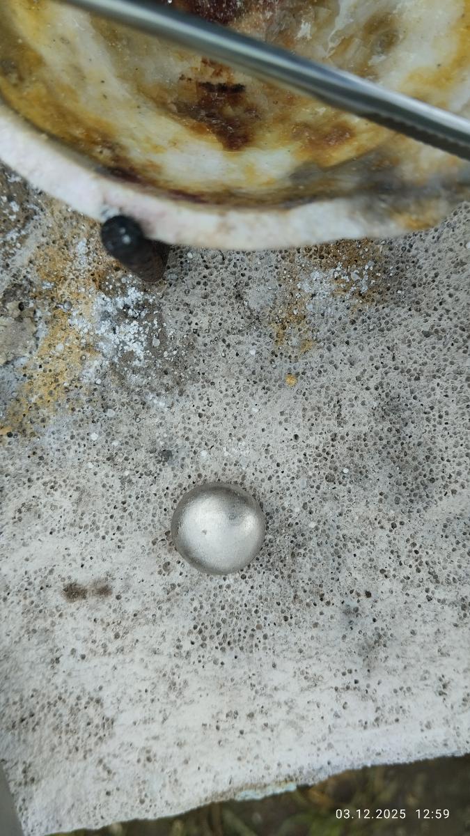

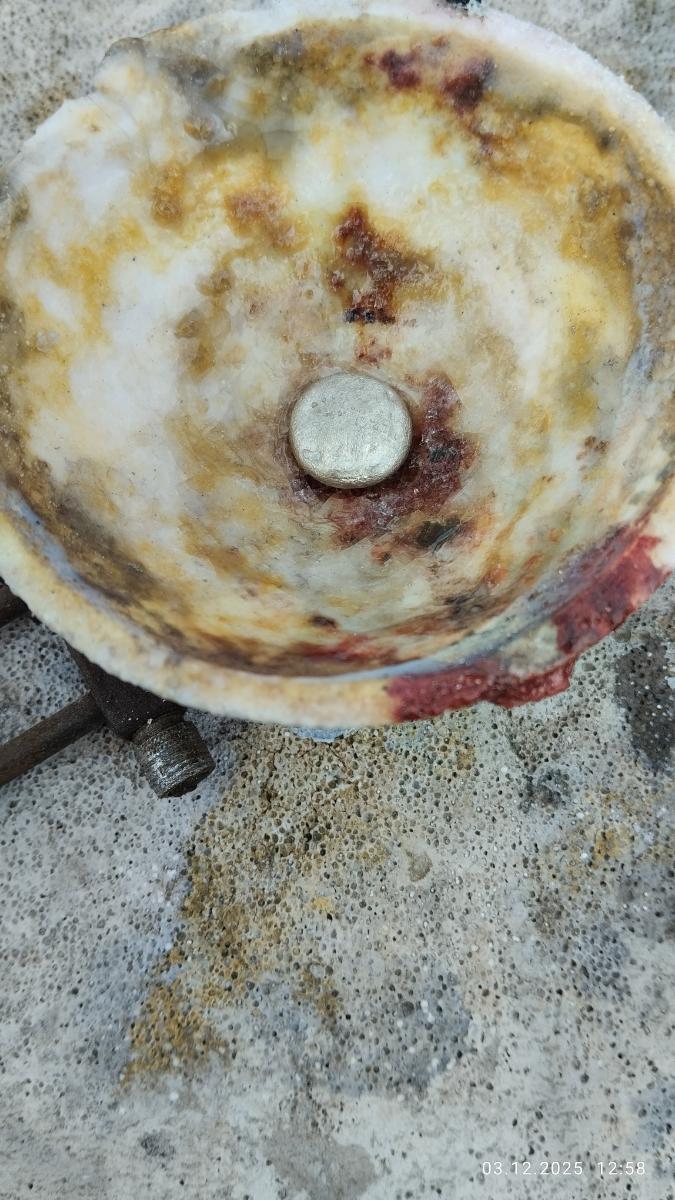

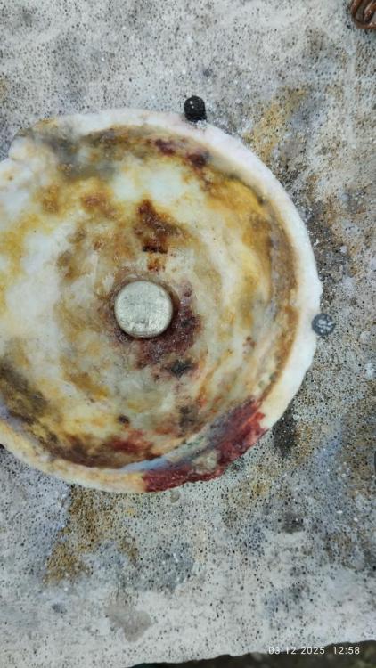

Здравствуйте , плавление черни резаком пропан/кислород  . Без прессования в брикет , просто насыпью в тигель , чернь из тигля при "дуве" резаком не разлетается вовсе . На фото слиток 23гр .  Материал переработки : не приёмные КМ-ки  или приёмные но с заниженной ценой .

Спектр показал 85% палладия 9% платины остальное  не драгоценные металлы .  Цену вспомню уже .

Да в царя , но не дробил КМ-ку в муку - а шкурку от неё  палладий-платиновую растворял в царке . Разваривал КМ-ки в соляной кислоте на шкурку . Дробим ту КМ-ку которая не  разваривается в солянке сколько не вари  , а та КМ-ка которая  разваривается то лучше делать через шкурку, ибо  больше выход и выше проба  слитка .  Через муку ( дроблённые  КМ )  больше потери не добор .  Понятное дело подробить в муку быстрее , но мы не куда не торопимся а денег хочется больше )) от своей работы ( ведь материал для переработки я не за гаражами нахожу или на чердаках ) . А купил-покупаю , тогда  будь добр взять всё до молекул .
