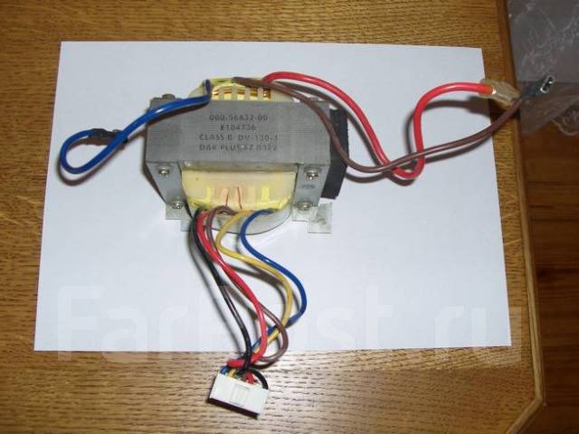

А это разве от бесперебойника?
Я такие в микроволновках видел но не разбирал хз что там
Вот обычный широкораспространёный транс с ибп
1680011221563_bulletin
