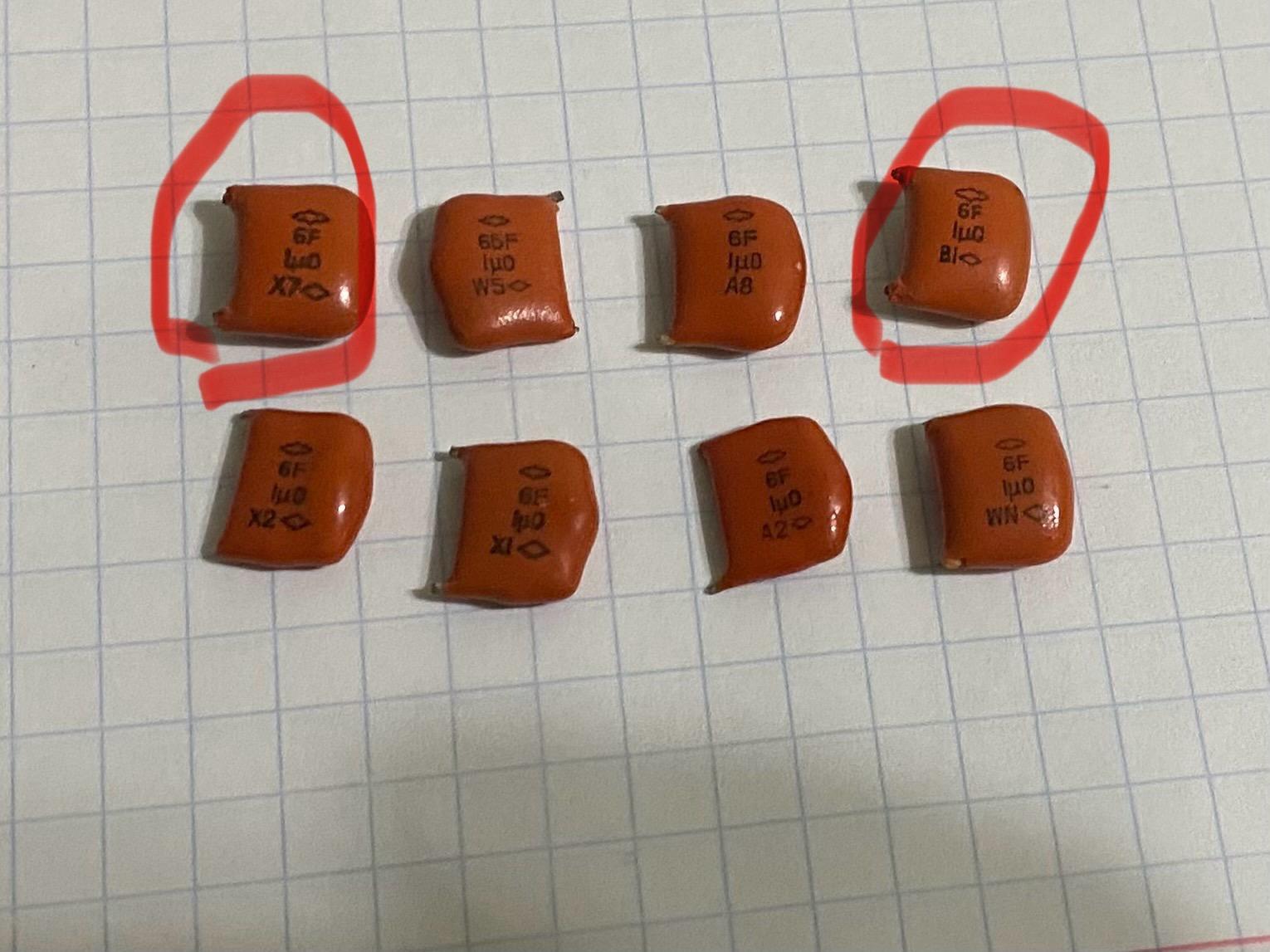

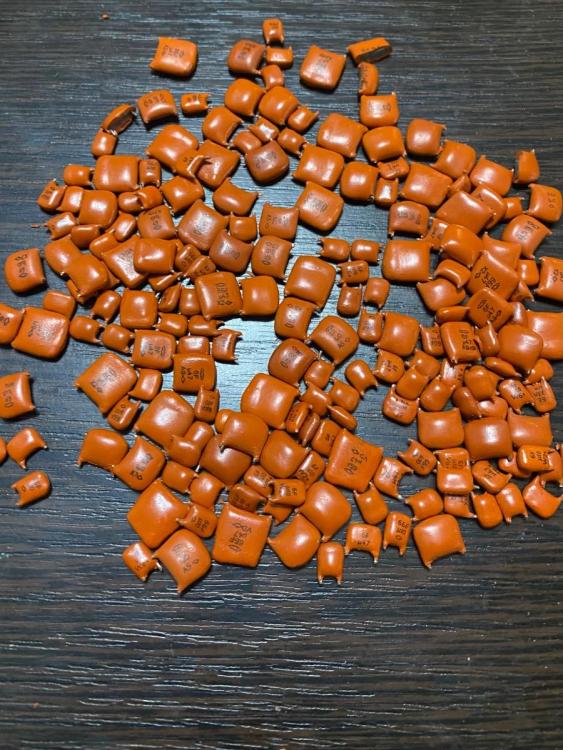

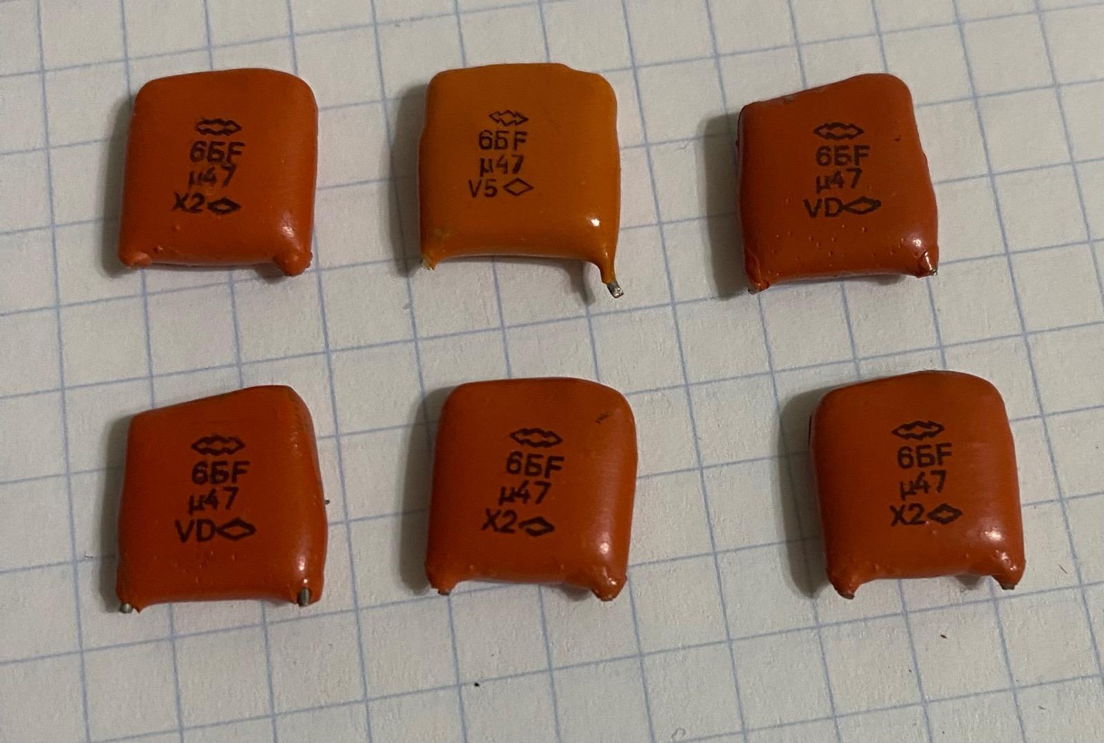

Коллеги, всех с наступающим ! Новогодняя викторина . На фото есть профессионально сделанные поддельные КМ рыжие , понимаю ,по фото сложно определить , но может кто-нибудь попробует )

5 минут назад, Илья сказал:
№3 и №4 кривые...

По скусу, кто -нибудь прокомментирует ?
  • Репутация:   3 756
  • Дней с нами:  4 441 Days
44 минуты назад, Илья сказал:
Средняя - гут...
  • Количество контента:  736
  • Репутация:   1 513
  • Дней с нами:  4 440 Days
53 минуты назад, ilya_zp сказал:
Средняя - гут...
Верно, остальное фуфел

3 часа назад, Илья сказал:
На второй фотографии V5 только радует
  • Дней с нами:  3 894 Days
14 часов назад, Илья сказал:
Похоже, что все поддельные:bw:
  • Репутация:   1 513
11 часов назад, zaz сказал:
Верно, из шести только одна

12 минут назад, gladium сказал:
Нет, на первом фото только две подделки , на втором пять.

Это все подделка )
Тогда на втором фото в верхнем ряду средняя хорошая?:kolobok_smile:

1 час назад, gladium сказал:
Из восьми штук, две «нехорошие»
32 минуты назад, Илья сказал:
Путаница. Один про 2-ое фото, другой про 1-ое.
Обозначим так:
Фото №1.
Фото №2.
Это на 1-ом фото. Ну там хуже видно. Пока не могу найти.
На 1-ом фото, в верхнем ряду слева на право нехороший первый, в нижнем ряду - второй?:bw:

4 часа назад, gladium сказал:
Молодец, почти догадался)

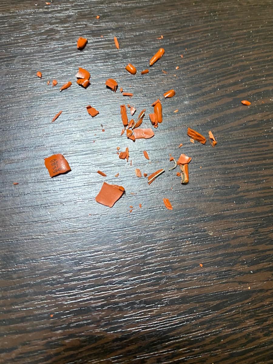

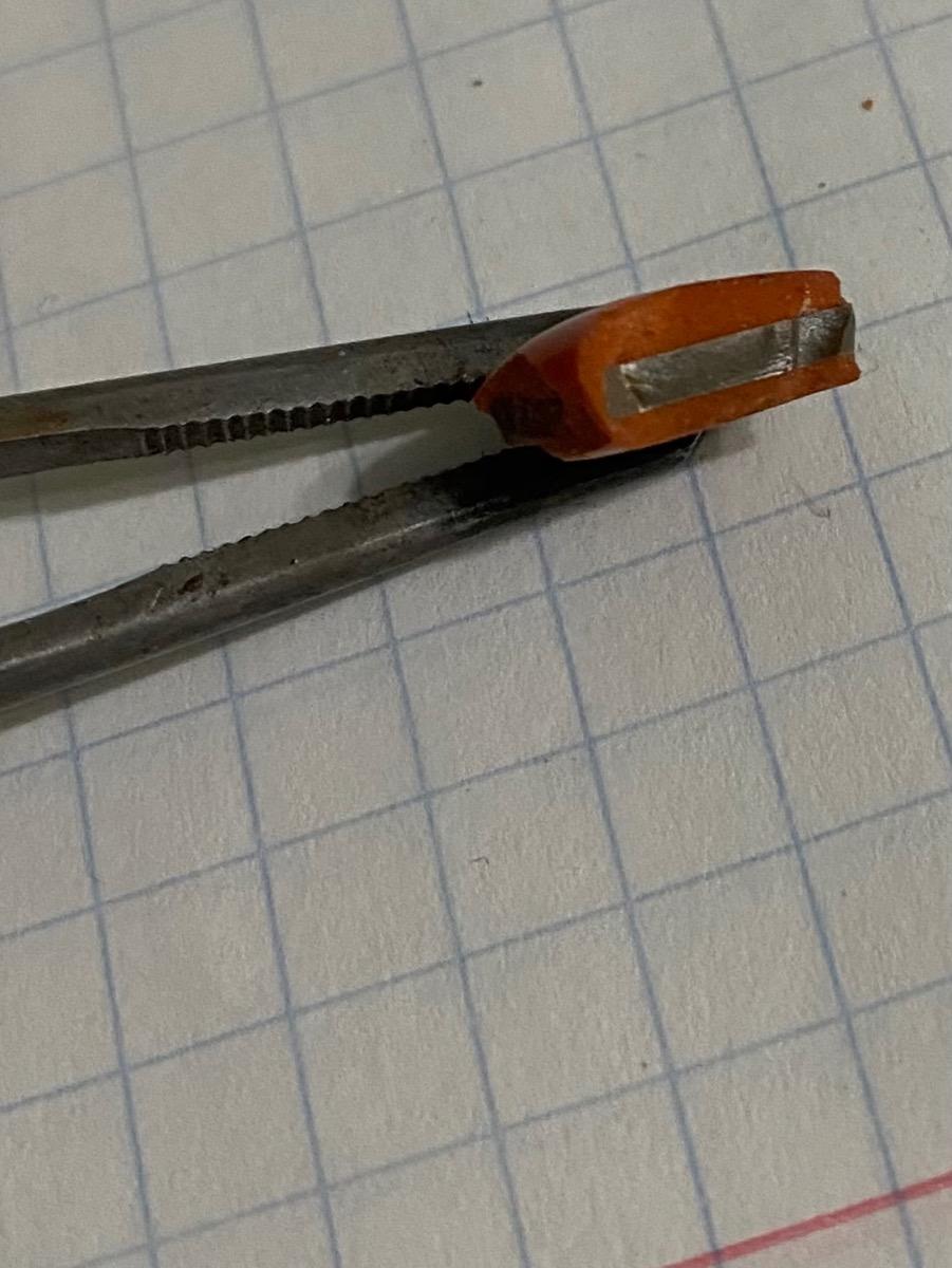

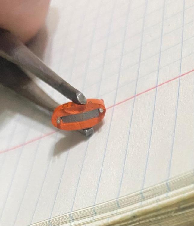

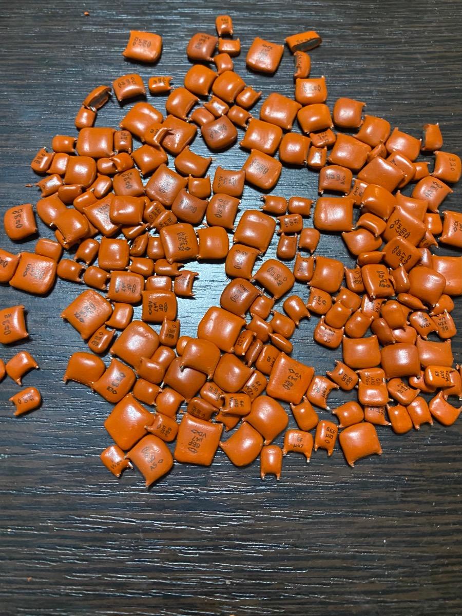

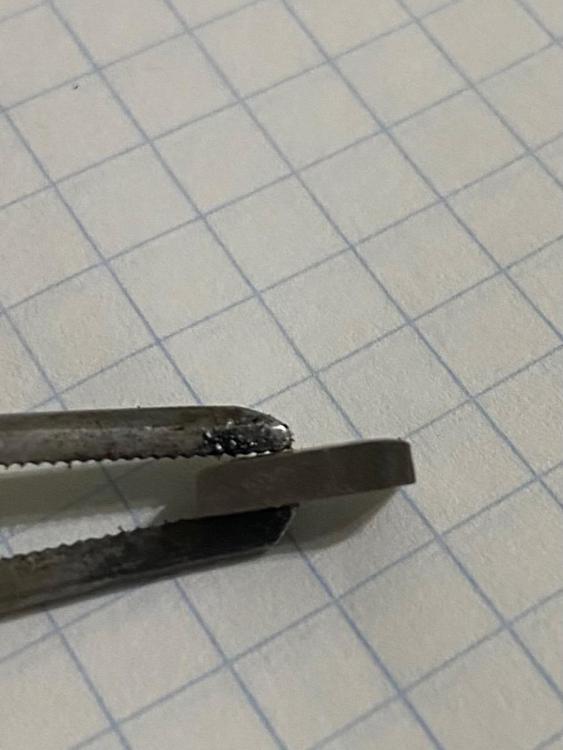

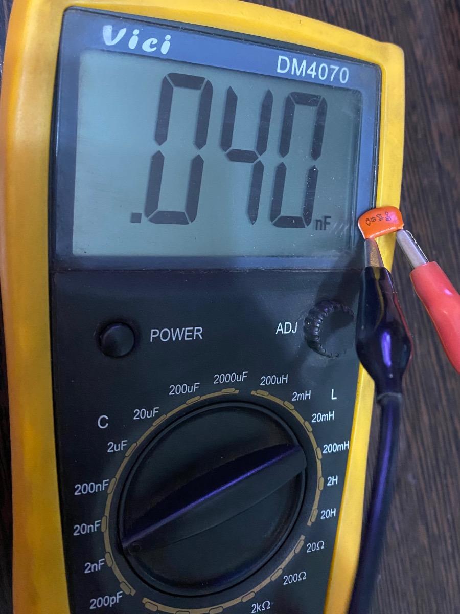

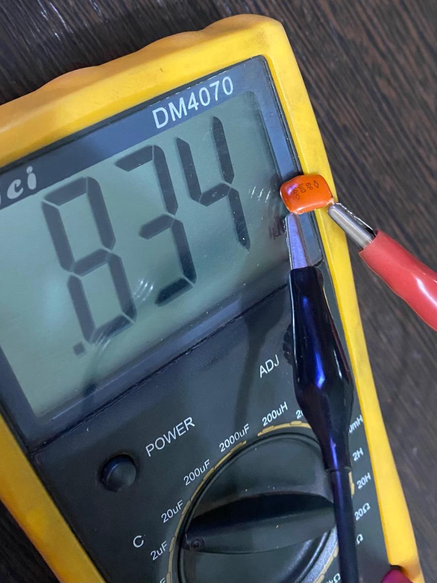

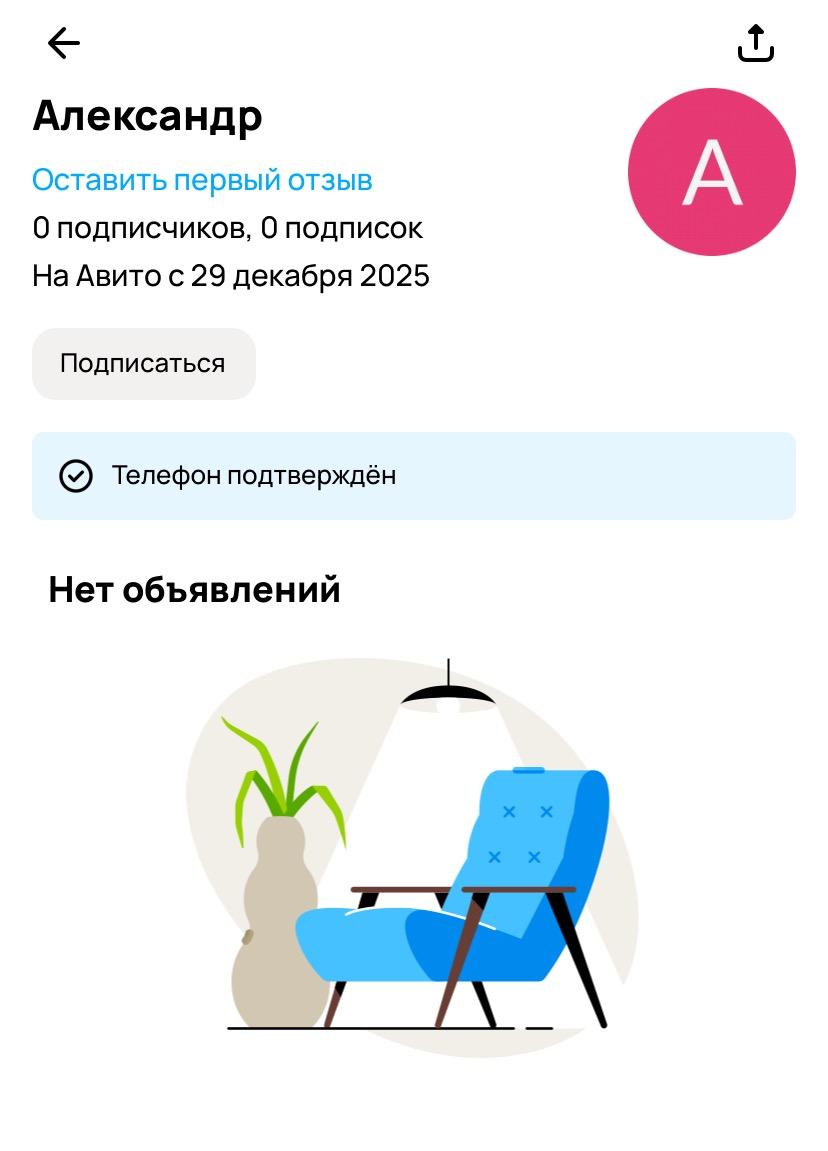

Вчера вечером меня нашел через Авито один человек, предложил купить 100 грамм КМок рыжих , я назвал цену , он согласился. Я сказал куда приехать , он приехал. В его машине я посмотрел пакетик с КМками и не увидел ничего подозрительного , из пакетика ничего не доставал , на вид все конденсаторы были хорошими. Потом рассчитался с ним и мы расстались. В целом обыденная ситуация. Потом я сходил в магазин , вернулся домой и переодевшись высыпал пакетик с КМками на стол,начал рассматривать конденсаторы. И мне сразу в глаза бросился какой-то подозрительный шрифт на корпусе конденсаторов. Вот прям за все многие годы, что я занимаюсь этим делом мне никогда не попадались такие шрифты. Шрифт не разительно , но все же , как-то необычно выглядел. Далее я нашел у себя годные КМки таких же номиналов и начал сравнивать веса. Веса относительно сходились. Потом я начал раскусывать купленные конденсаторы и увидел внутри какой-то литой брикет, на нем даже пузырьки видно ( на фото выше) , хотя у «хороших» КМ должна быть многослойная керамика ( на фото выше тоже видно) . Начал снимать компаунд , и знаете,  он прям , как шкурка отделился от брикета , хотя на годных его механически не отделить , он как приклеенный. Раскусил еще пару конденсаторов, такая же ситуация. В общем попал на 11К, сильно не расстроился, точнее вообще не расстроился, наоборот, прям был удивлен до какой степени качественно выглядели подделки и как профессионально развели.
Вдобавок, у чувака в профиле на Авито нет никаких историй покупок или продаж , пустой профиль.Расплатиться он попросил наличкой, сказав, что счета арестованы. Когда поехали до банка он не сразу сообразил , где ближайший банк, в районах запутался. В общем какой-то гастролер. Когда я ему позвонил, узнать, что делать с проданным фуфлом его телефон был уже отключен.
Меня только одно смутило , откуда в моем Мухосранске такие качественные подделки появились. Обычно они всплывают сначала в крупных городах.
Скорее всего гастролер путешествует по небольших городам края и мелкими партиями скидывает эти Кмки.
Подозреваю, что в ближайшее время эти подделки еще по всплывают. В данной ситуации, коллеги, учитесь на чужих ошибках. Всех с наступающим или наступившим НГ!

Профиль два дня назад создан

31 минуту назад, Илья сказал:
Выводы медь, обкушены как на настоящих?
  • Репутация:   1 513
В 31.12.2025 в 23:08, фёдор сказал:
Да, выводы медь, ну прям идеальное исполнение, только шрифт выдает подделку… Или мультиметром проверить, емкость не покажет, в отличие от настоящих
  • Количество контента:  6 076
  • Репутация:   11 310
  • Дней с нами:  2 545 Days
19 минут назад, Илья сказал:
Получается выводы просто кончаются в компаунде на произвольной глубине и никак к брикетам не присоединены, в отличие от настоящих, у них сначала подпаиваются выводы, а затем обмазывают компаундом. А из чего предположительно сделаны брикеты?
