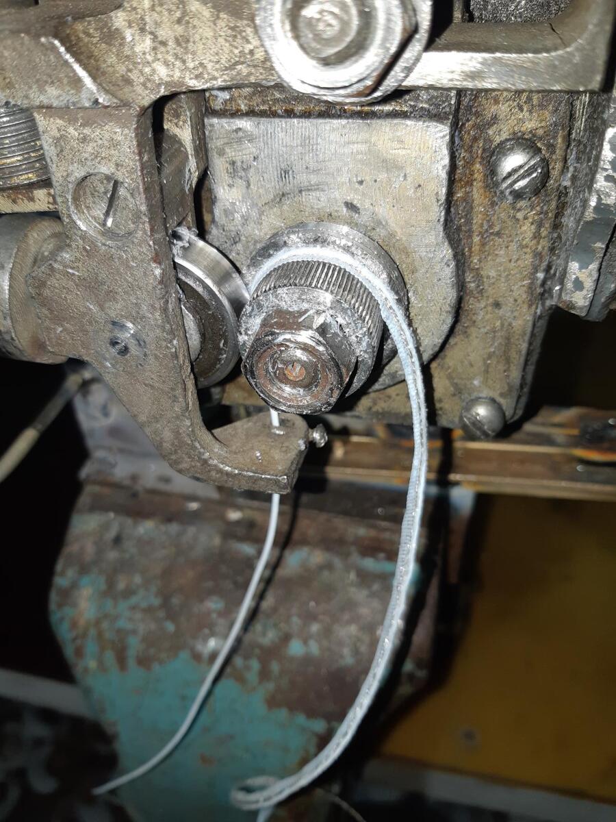

В 18.11.2025 в 20:11, лыс сказал:
Вот механический съёмшик второпластовой изоляции . От 1 до 1,5 км в день с 8 до 17 часов. Кто постарше знают с какого агрегата данная "тянулка"🤣🤣🤣
С чего эта тянулка ? Вращается от двигателя или в ручную ?
  • Количество контента:  2 755
  • Репутация:   11 479
  • Дней с нами:  3 360 Days
С яйцедавителя,тянется вручную через редуктор.
  • Репутация:   15 495
  • Дней с нами:  4 530 Days
2 часа назад, valera сказал:
Яйца-давитель каких яиц животных или человеческих .
