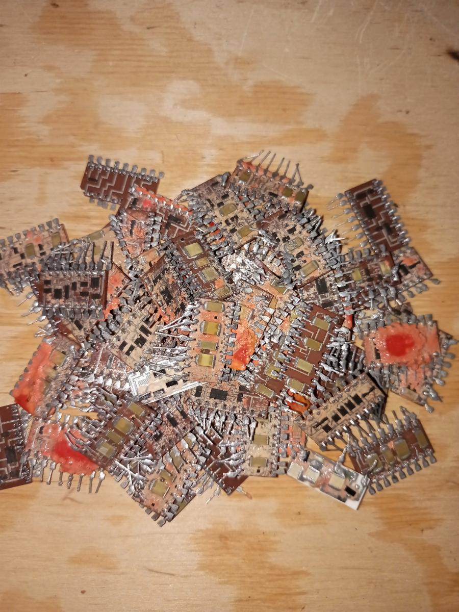

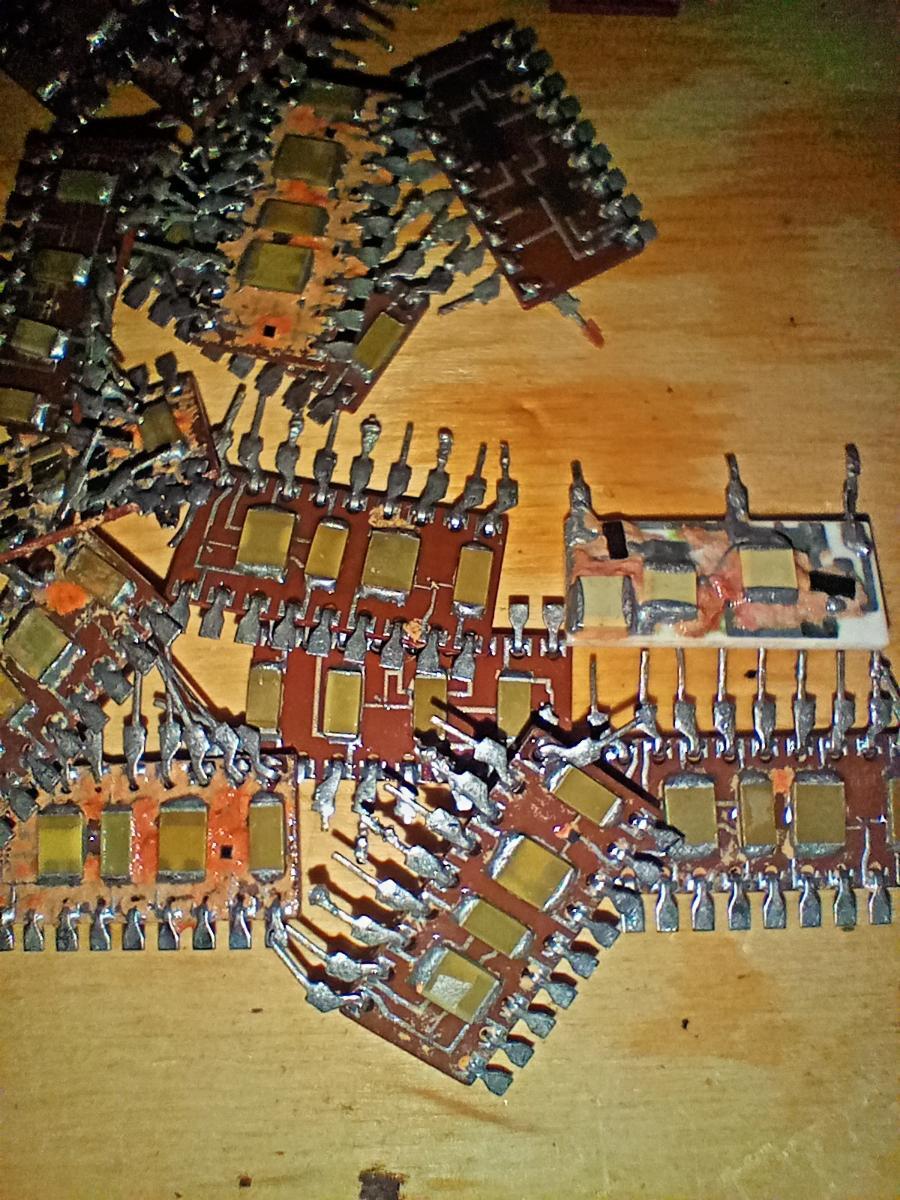

Залить оставить на ночь, затем промыть водой.

На производстве незаменимая вещь, чистит всё, весь жир, кастрюли и т.д.

Крот тоже хорош,такие вещи он кушает, не знаю. А так да, стояла бутылка средства (560руб) , взял в банку налил, вот результат.

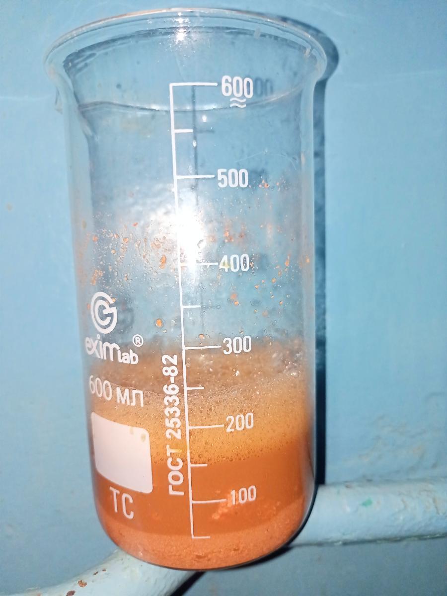

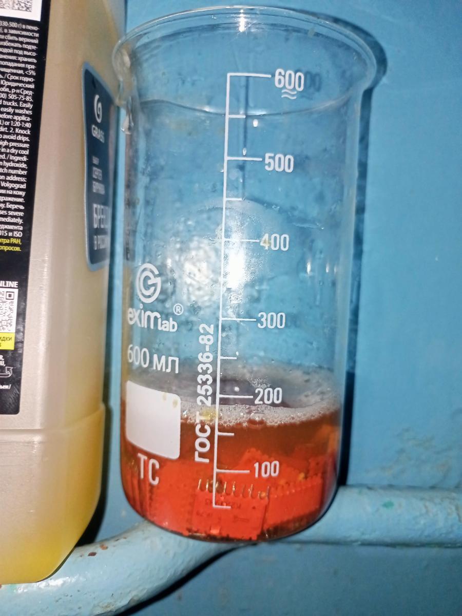

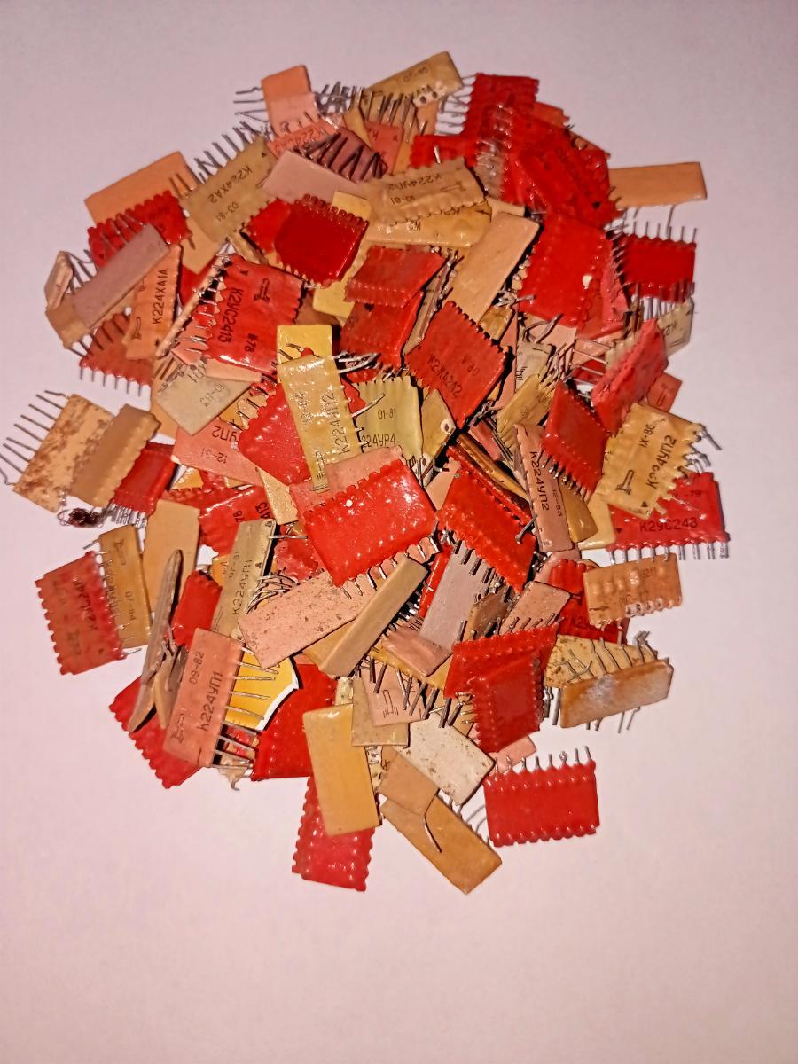

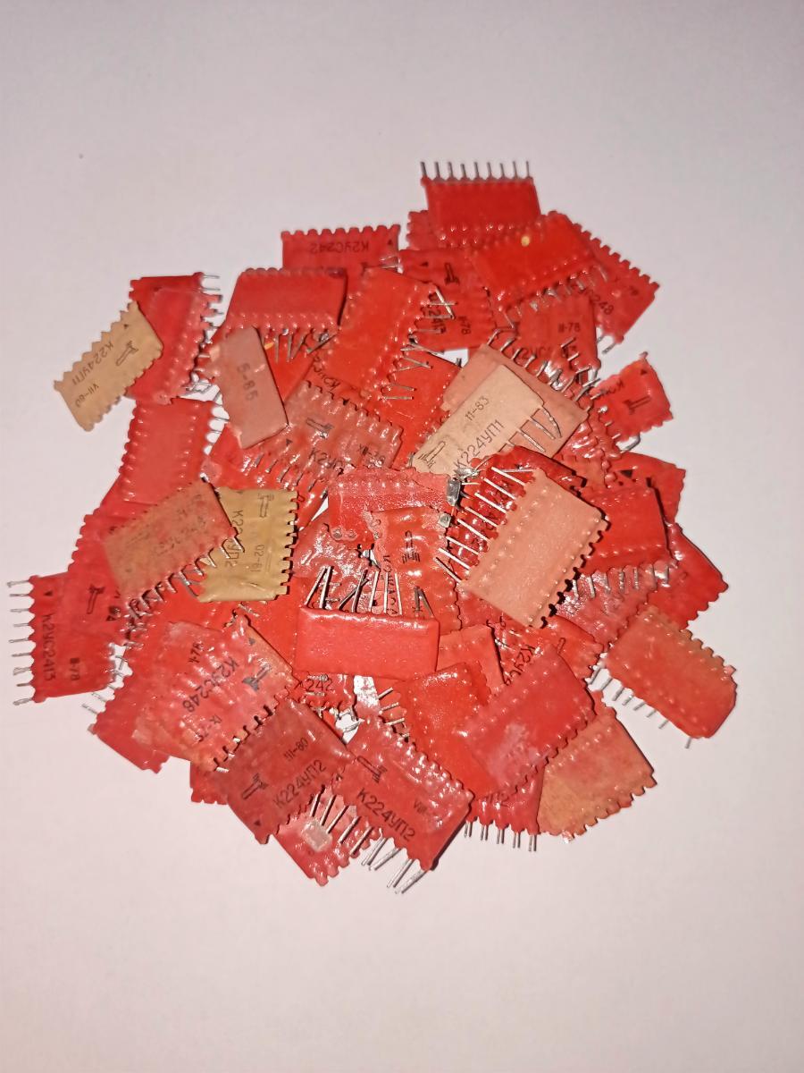

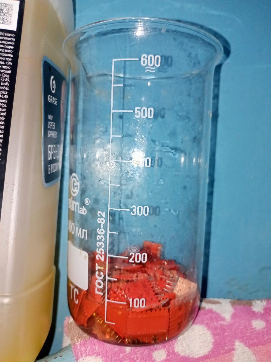

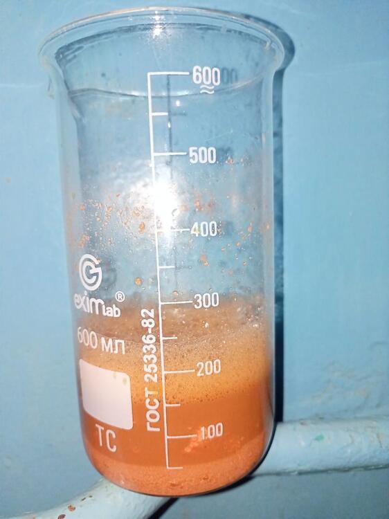

Прочитал данную тему и попробовал свой автошампунь на "ракетах"
Из этой кучи растворились только красного цвета и коричневые которые не были покрыты лаком.
Вот такой автошампунь.
IMG20260528151440.thumb.jpg.551fba1996b9a893bfda45c797828f97.jpgIMG20260528151514.thumb.jpg.007fcb1b282d2f522c166ba725af47ef.jpgIMG20260528230919.thumb.jpg.efb6974cb39459eb026dfdd72613c628.jpg
Налил 100 мл шампуня, разбавил водой 80мл. Периодически помешивал.
Через двое суток, десятка полтора не домылись, поставил снова.
Сейчас феном аккуратно сниму.
  • Количество контента:  774
  • Репутация:   1 579
  • Дней с нами:  4 640 Days
4 часа назад, вася. сказал:
Можете показать состав шампуня? Сдается мне, там едкий натр в составе
  • ID пользователя:  298
  • Количество контента:  137
  • Репутация:   1 010
  • Дней с нами:  4 619 Days
  • Город:  Рязань
5 часов назад, вася. сказал:
Красные и кухонный антижир тоже растворяет
  • Количество контента:  138
  • Репутация:   675
  • Дней с нами:  169 Days
21 час назад, Илья сказал:
  • ID пользователя:  3 870
  • Количество контента:  503
  • Репутация:   2 526
  • Дней с нами:  3 486 Days
  • Город:  Фишбург
Так и есть. Гидроксид натрия = едкий натр.
  • Количество контента:  2 883
  • Репутация:   11 228
  • Дней с нами:  3 557 Days
23 минуты назад, vovan95 сказал:
Да.NaOH
  • Репутация:   1 579
Переплата, купите обычный едкий натр, выдержите в нем материал и будет тот же результат
  • Репутация:   675
57 минут назад, Илья сказал:
Да я просто эксперимент провел.
Ракеты я как обжигал, так и буду обжигать, самый лучший метод.
