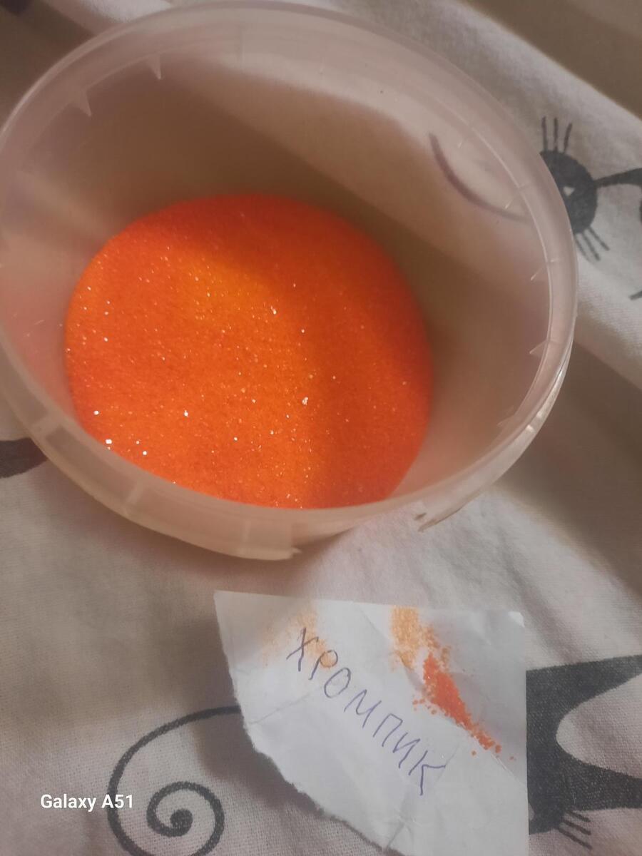

Хромпик-жидкость.А я попросил у химиков хромпик и они мне насыпали в кулечек мелких гранул порошок.И как его превратить в жидкость.

22 минуты назад, серега к сказал:
Зацени фото . Хромпик не превращают в жидкость о-он уже продаёться ( должен ) продаваться в виде жидкости .

Возможно.Но мне что дали то и дали.Фото позже сделаю.

3 часа назад, серега к сказал:
Как в одной рекламе порошка юппи или инвайт уже не помню, говорилось: "просто добавь воды."

5 часов назад, фёдор сказал:
10 г дихромата калия + 100 мл серной кислоты + 10 мл воды...

8 часов назад, серега к сказал:
вотэтот порошок20260423_230648.thumb.jpg.4f5ba57b7b1b07f329d703f9dbe002c4.jpg
Дихромат калия...
Приготовленный из порошка. Название его забыл.
Написал же выше.

С порошком сухого Хромпика аккуратнее в обращении, очень токсичный химикат пока в сухом виде.
