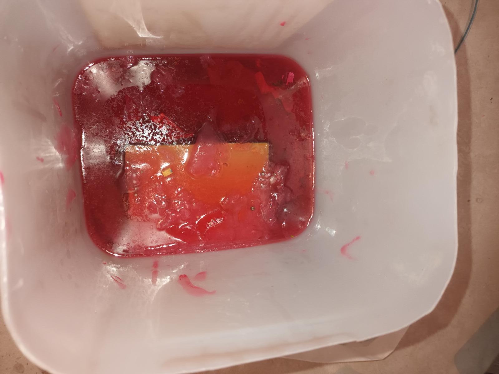

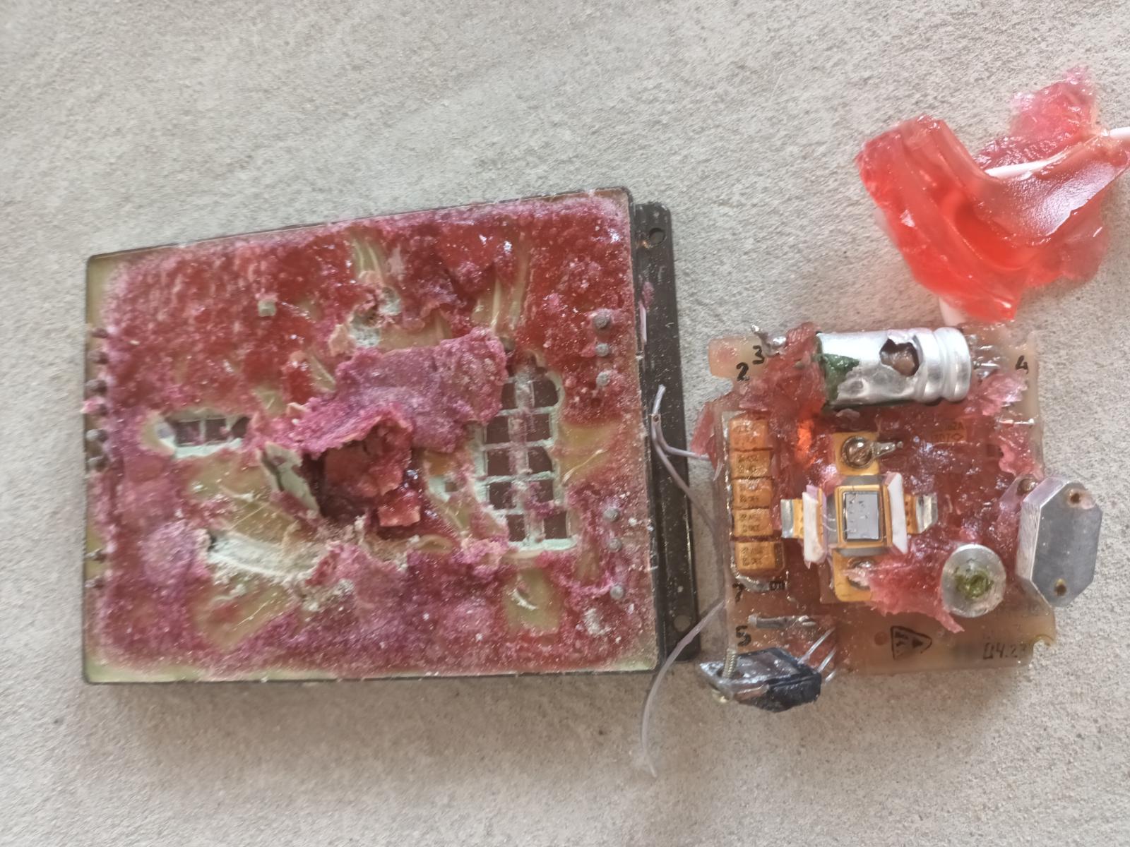

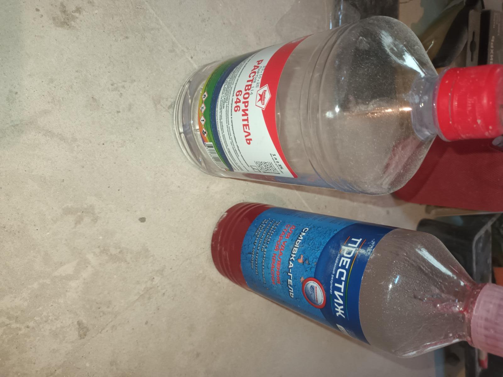

Здравствуйте! Может кому будет полезным ? Метод удаления силикона .Замачивал в такой жидкости на день .По времени ограничений нет,краску,лак не разъедает. За фото извиняюсь.
post-3334-0-16007800-1480688188_thumb.jpgpost-3334-0-69908900-1480688189_thumb.jpgpost-3334-0-02480800-1480688191_thumb.jpgpost-3334-0-32082300-1480688192_thumb.jpg

Цену сейчас не знаю .Года три назад 250 руб .продается в автомагазинах . Можно у автомаляров попросить немного на пробу .

Шли вторые сутки , селикон начал разламывается хорошо, а твёрдый компаунд поотскакивал только где детали ближе к краю 20260122_120252.thumb.jpg.94d65d1f90b442ab6c69807cdcd18846.jpg20260122_120241.thumb.jpg.bb97b8d163f38c05497ca702b7fe49fa.jpg20260122_120329.thumb.jpg.9c1008717c8909265d09ff133aaf5625.jpg

IMG_2026_01_22_21_44_18_4598674472960065181385.thumb.jpg.4f9e09650bd5be9ad7f2d7644139f8aa.jpgIMG_2026_01_22_21_44_18_4598674472960065181385.thumb.jpg.4f9e09650bd5be9ad7f2d7644139f8aa.jpg
Автор темы описал более шустрый и очень качественный отмыв от силикона и компаунда  я проверял работаете отлично  .
У меня немного другая история
