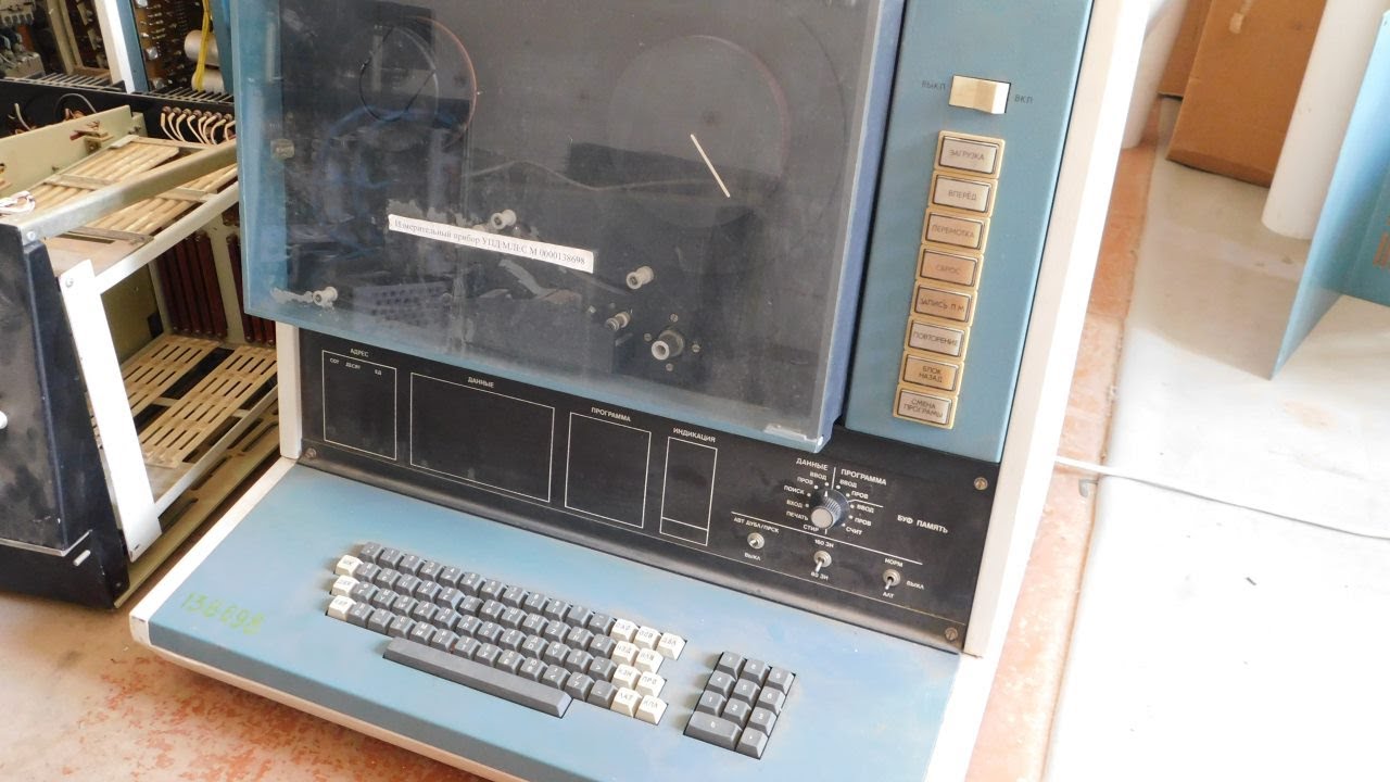

Как то в середине 80х приходилось не то чтобы ремонтировать а переделывать ЕС-9002 это такой бабинный магнитофон ЕСовский а нужно было перфоленту блоками записывать на магнитную ленту так вот приходилось колупаться в этой корзине а там всё на скрутках искать  нужные  провода   и какие то разрывать и подключатся к дополнительной самопальной)) плате платы тоже самому делать нужно было)) к некоторым наоборот подключатся ну то такое а делать надо было ни одну и не две машины))
дааа были времена а коризины то все напичканы жолтыми разъёмами дааа))
вот нашол фото в тырнете хотя гдето стоят две такие зарытые но уже без корзин сказались 90е помню вручную скручивал проволку с них)) мука мучительная но я справился)) долго потом жил за счет этих корзин( продвольственная корзина)))
