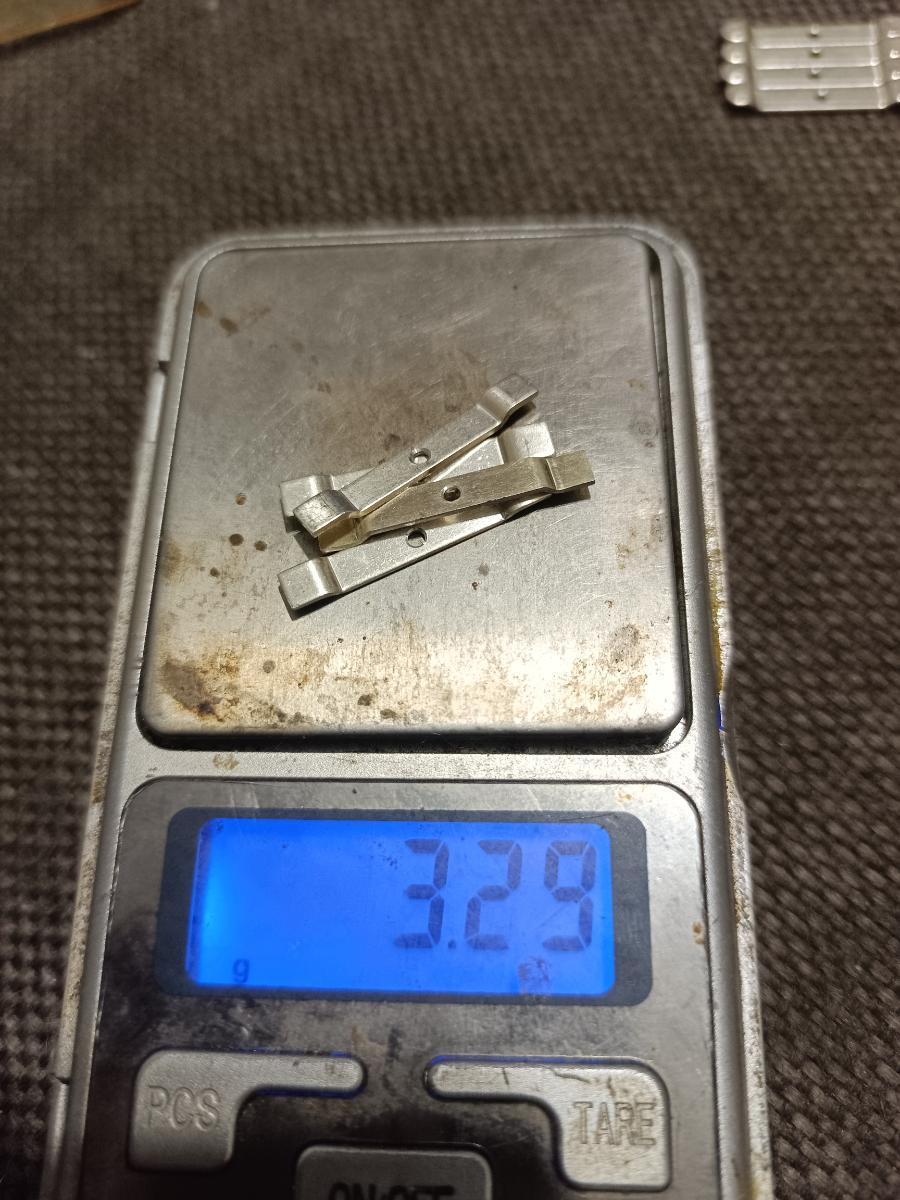

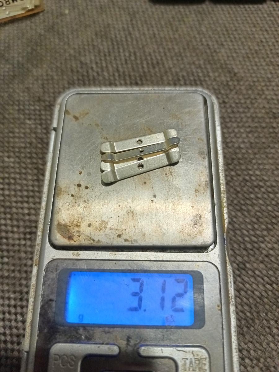

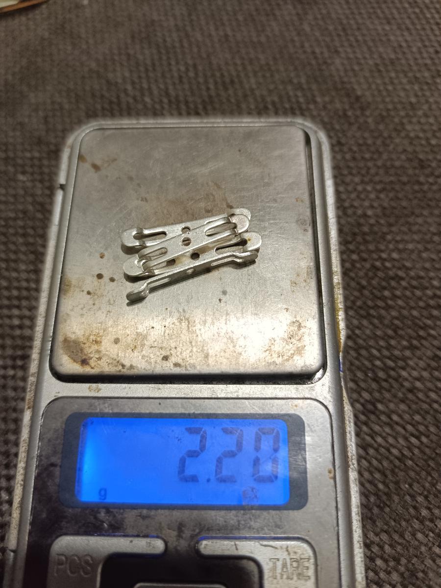

95244760_IMG_20240321_1334551.thumb.jpg.1751f476e5ca8dbd939827cd4863c130.jpg1323662368_IMG_20240321_1333541.thumb.jpg.a74dba83a1d834ef3a9b86b77e924b34.jpg725151605_IMG_20240321_0907091.thumb.jpg.7e6ce38cd6603b36eea04764776a285e.jpg951848410_IMG_20240321_0908351.thumb.jpg.33f70246ab13a84b0032ba97e102b021.jpg
25 шт. в основном после 82г. паспорт 001, 002, но парочка была 79г. 022 паспорт со схемой и 022 паспорт без схемы 81г.
даю данные по весу    паспорт    общий     коромысла    контакты
06.79г. со схемой            022          5.81гр.        3.18гр.           0.56гр.
08.81г. без схемы            022          5.36гр.        2.61гр.          0.56гр.
09.88г.                               021          5.16гр.         2.27гр.          0.56гр.
07.89г.                               001           5.12гр.        2.19гр.           0.56гр.
02.87г.                               002          5.36гр.       2.49гр.          0.56гр.
Вес колеблется в сотых гр. из за количества припоя, как мне кажется.

Как понимать < Общий 5....гр > ?

Общий вес лигатуры (коромысла, контактные группы, прокладки) с одного реле.

Ну в этом случае пишут < посеребрёнка >
Серебра вышло......
Посеребрёнки вышло .....
А то кто не в курсе будет думать что серебра с этих реле выходит от 5,12 до ..... 5,81гр

Я так и написал Общий вес, о посеребрёнке или серебре речи не было:bw:

Ну так выходит так :  РЭН-33 со схемой коромысла + контакты =3,7 грамм цельного серебра.
                                                   без схемы коромысла +  контакты =3,17 грамм цельного серебра.
А что такое общий 5,12....5,81 грамм .

В разных годах и паспортах общий вес отличался, стабильный вес был только у контактов. Я так понимаю, что чистое серебро только у контактов, остальное посеребренка. РЭН-33 71 года даже по внешнему виду были толще м мощнее.
