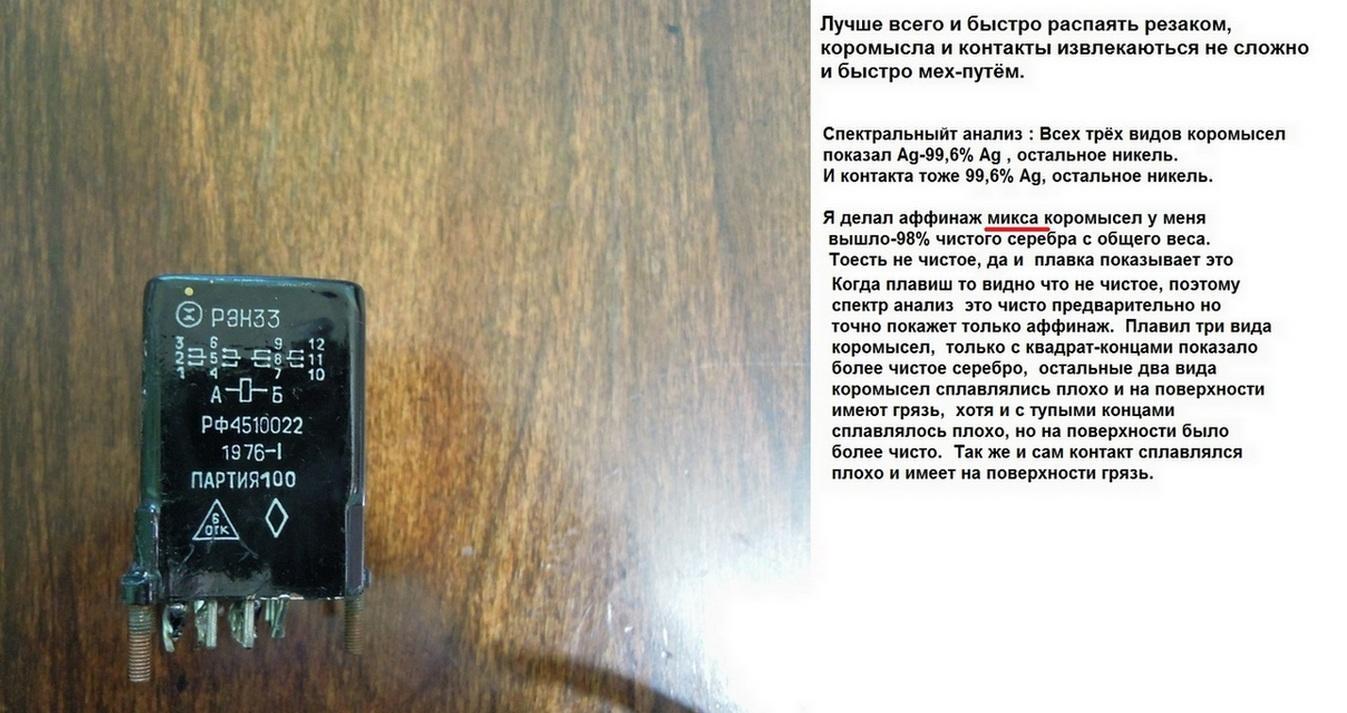

Нет , призабыл  "соврал я" ,  был  спектральный и мокрый анализ  ( ну а как без него в него миленького только в него одна   вера и выживание ) .  Спектрометры бывают и часто чушь показывают , толи так настроены толи операторы безмозглые . Сколько этих анализов сделано тысячи раз всех и не упомнишь .  По поводу пробы что в старых РЭН что в новых с прорезями , я думаю она идентична просто стали экономить на металле ( серебре ).
Вот такие фото-расклады ( для личного ) делаются будь по какой либо детали , транзистор, разъём и так далее . В блокнотиках/тетрадках записывать или пускай заносить в таблицу в виде букв и цифер    свои труды это гиблое дело ( фотка + описание , расклад по разборке , расклад по затратам + выход )  . И обязательно резервное копирование на внешние носители .
Раньше этих реле были сотни за месяц я их распаивал резаком , сейчас "распаиваю" болгаркой . Греть на печурке что б снять корпус утомительно .

Александр , мой  фото-расклад осмотр-и ещё раз по поводу спектрального анализа .

Написано в фото-раскладе  что спектр делался по всем трём видам пластин в том числе и контактам и цифры .  Остальное не читай не нужно оно тебе если не варщик .
