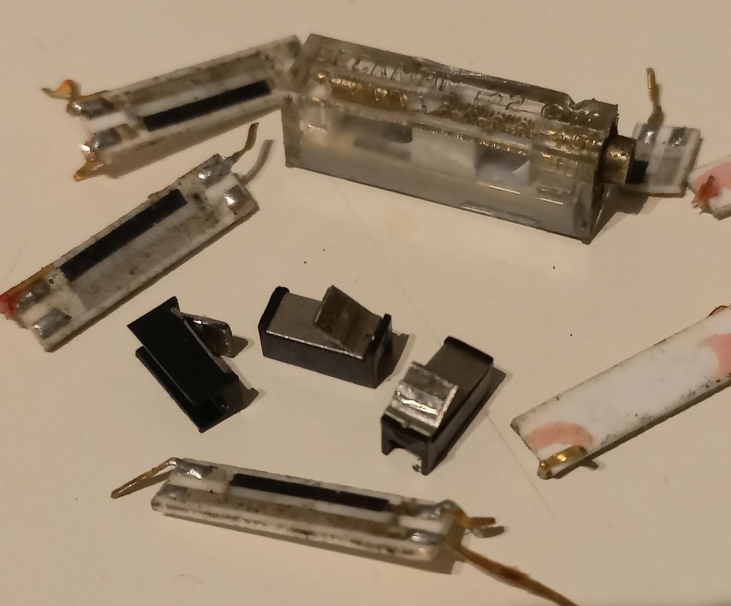

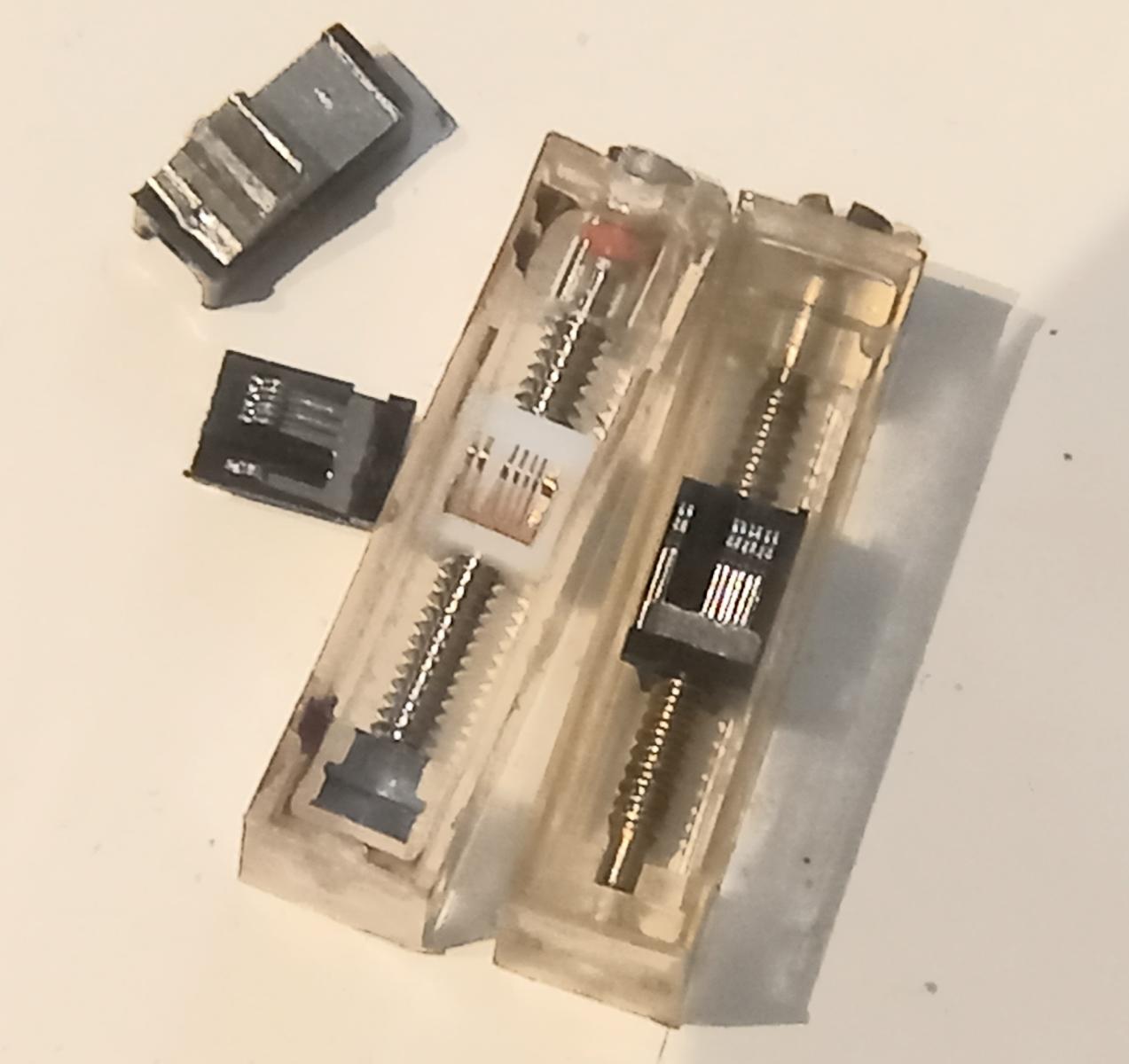

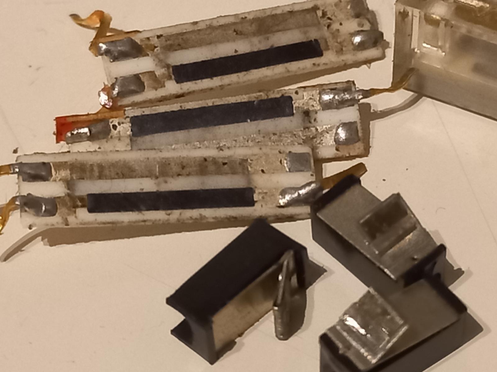

Гуру подскажите, разобрал подстроечник сэфовский. Зла в нём практически нет, а вот бегунок, что-то припаяно и полосы на керамике,  что-то должны иметь.
Никто не сталкивался с такими?

Для начала прожгите его до красна и подольше  , почернеет это  плохой знак , но есть надежда ещё проверить его в азотке на разводы кофейные . Правда он большой по размерам , мало веры что будет из цельного паладиума , возможно палладированный ( был ) .
И  делайте всегда  перед  ломом разбором чего либо  фото " на память" в первозданном виде ( что это было )  а не в виде  зап-частей не пойми-пойми от чего .

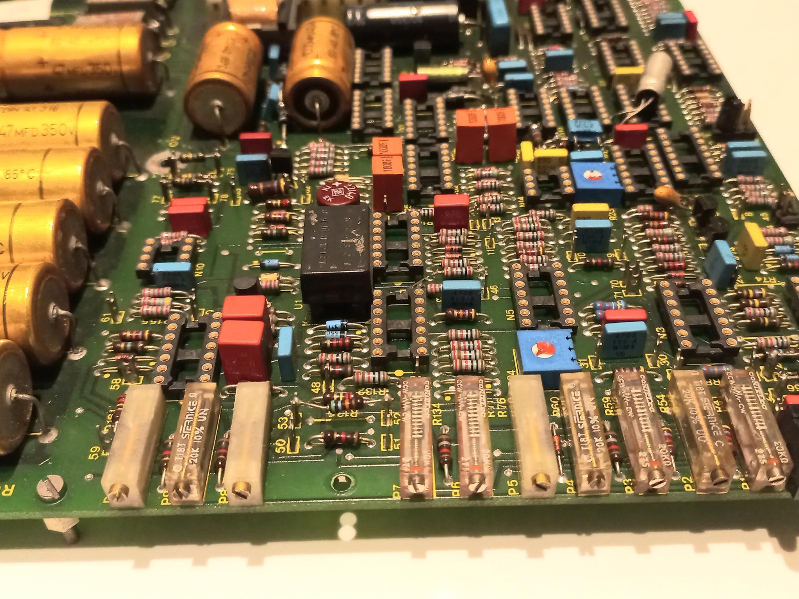

В первозданном оно стояло на плате управления ЧПУ венгерского агрегата.
А что даст аза? Его кинуть в неё?

Азотка даст надежду что бегунок из цельного палладия .  В кружке или в термостойком стакане подогреть азотку градусов до 40-ка и кинуть бегунок , он начнёт растворяться , если разводы вокруг него будут коричневые кофейные значит бегунок из цельного палладия а  если разводы зеленоватые или синеватые значит цвет мет , возможно цвет-мет будет  палладированный то есть покрытие .  А что б не повестись на палладий покрытие и принять за цельный палладий  мы до красна и подольше прожигаем бегунок   перед киданием в  азотку .
Обычно если обьект для проверки поменьше ну там какой то контакт, пластинка  , я чухаю его несильно надфилем по всей поверхности а только потом азотка что б не "повестись" на покрытие приняв его за цельный металл .

В 01.05.2025 в 23:01, Admin-Radiodetali-Sfera. сказал:

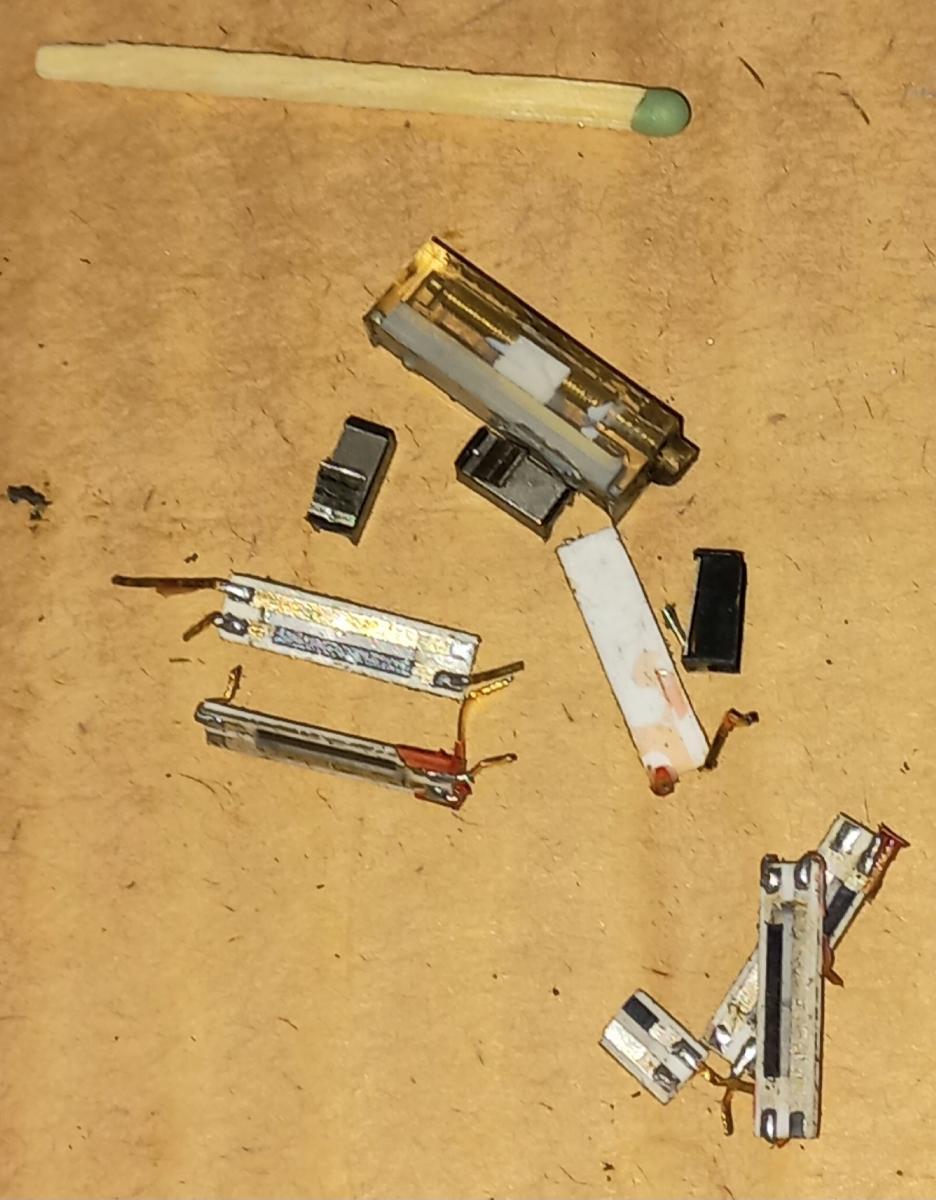

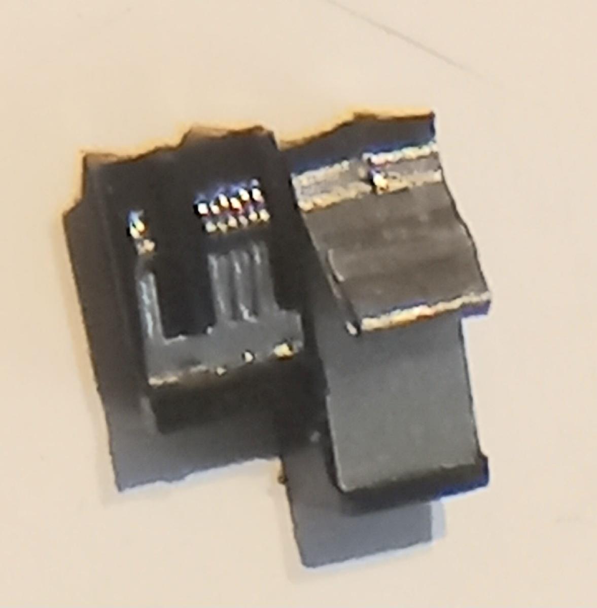

Приступил к разбору той платы, что на фото, и опять три резюка сломал и сильно удивился. Бегунок уже другой меньше и состоит из усиков, а не блямбой припаян. Мало того появились усики в зле.(?) Ламели вроде у всех одинаковые.
Эх жаль химии по боком нет, всё на даче, а там холодно и мокро. Поеду, как погода наладится.

Усики могут и быть цельное золото , в импорте много удивительного и не стандартного  если сравнивать с нашей электроникой .
