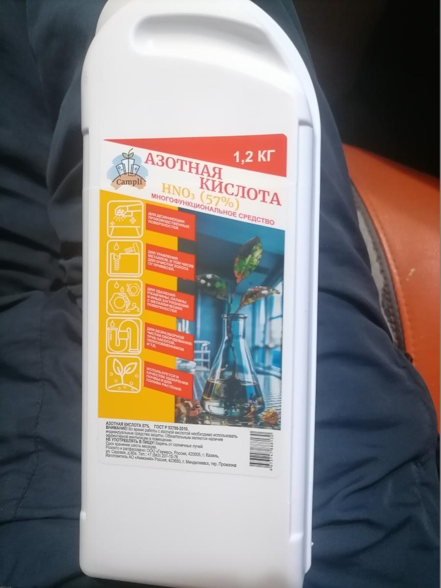

Такая подойдёт для определения палладий?
А в каком виде палладий собрались анализировать?
  • Дней с нами:  3 701 Days
15 минут назад, Admin-Radiodetali-Sfera. сказал:
Для чего с солью смешивать ? в бутылках PET хранить азотку нельзя.
Я заметил что у меня обычная полторашка от минералки, в которую налиты головы от самогона (всегда в багажнике лежит для тех целей), со временем скукоживается, азотка вроде тоже так делает если постоит в гараже

2 минуты назад, Радио-край сказал:
Иглы от СП, ламели есть платы с покрытием похожим на палладий.
Посеребрёнки почти 10 кг.
  • Количество контента:  299
  • Репутация:   428
  • Дней с нами:  3 080 Days
Каким способом лучше снять посеребрения? Микс
1 час назад, Ach сказал:
Иглы от сп я не припомню чтобы были плохими. Ламели и подобное хватит твоей бутылки.(%) соли нужно бросить щепотку если реакция не идет
Ламели тут админ Денис хороший способ писал с белизной, воспользуйся им пока на глаз не определяешь
  • Дней с нами:  4 523 Days
Для проверки на палладий : контактов ; либо иголок с СП-эшек ,  применяют просто азотку .
Для проверки именно  проволок ( типа реохорда палладий не палладий ) если после прожига есть сомнения  а вдруг всё-же палладий нужна царская водка.
Тогда уже в азотку нужно в тёплую/горячую азотку добавить чуть соли разболтать до растворения соли и класть туда проволоку . Именно проволоки проверяют царкой а контакты просто азоткой .
Для проверки ламелей на палладий или на серебро или на никель , сначала мазнуть одну из  дорожек ламелей Хромпиком , если не показало посеребрения , то тогда уже азоткой мазнуть одну из дорожек и желательно не выступать за края дорожек при мазюкании. Если мазунчик окраситься в светло-жёлтый цвет это палладированная ламель если мазунчик окраситься в светло-синий цвет это никель . Дорожку ламели перед мазанием Хромпиком или Азоткой хорошо обтереть тряпкой а лучше обезжирить , ацетоном , одеколоном , спиртом .
Жидкостью для домашних  хозяйственных нужд под названием Белизна она-же жидкая хлорка ,  проверяют это тогда когда у Вас микс уже срезанных ламелей с разных источников , кладём все ламели в пластик тазик , отдельно нагреваем до 60-70 градусов хлорку и заливаем её ламели что б покрыло , ждём до полу-часа , сливаем полощем ламели 2-3 раза водой  , желательно подсушить  ламели после полоскания , те ламели  что почернели покрывшись серым налётом их дорожки или дорожки побило как шашелем  это  означает что ламель была посеребренная или никелирована . Соответственно те что остались блестящие это палладированные .
