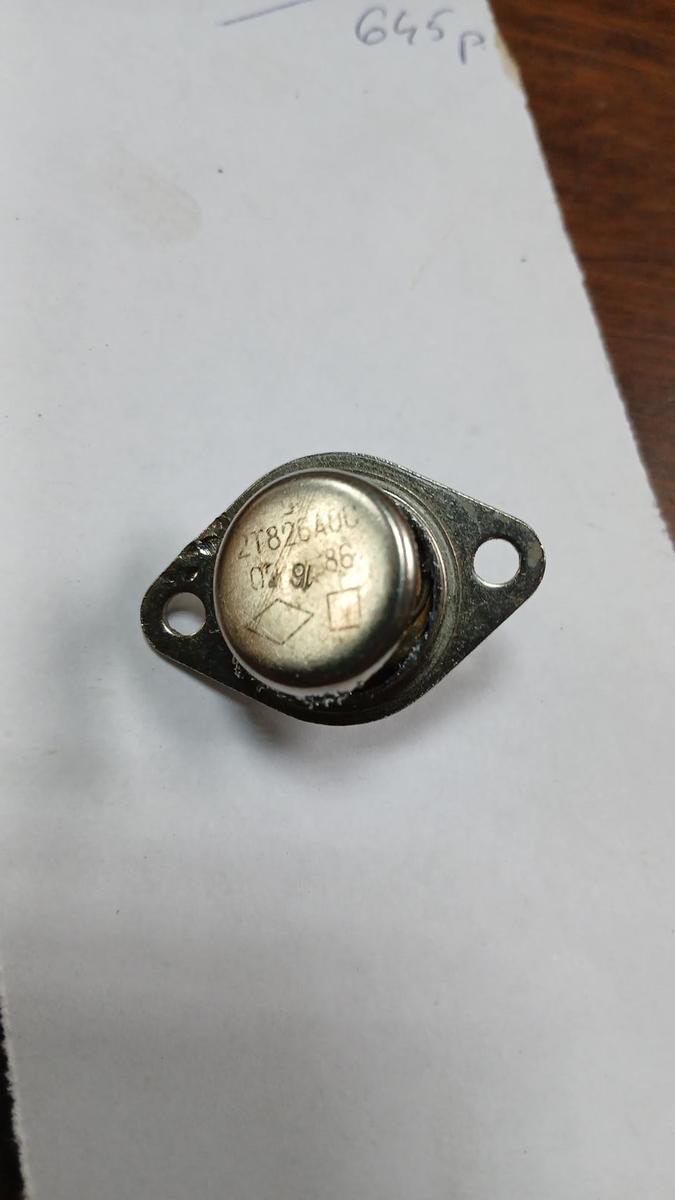

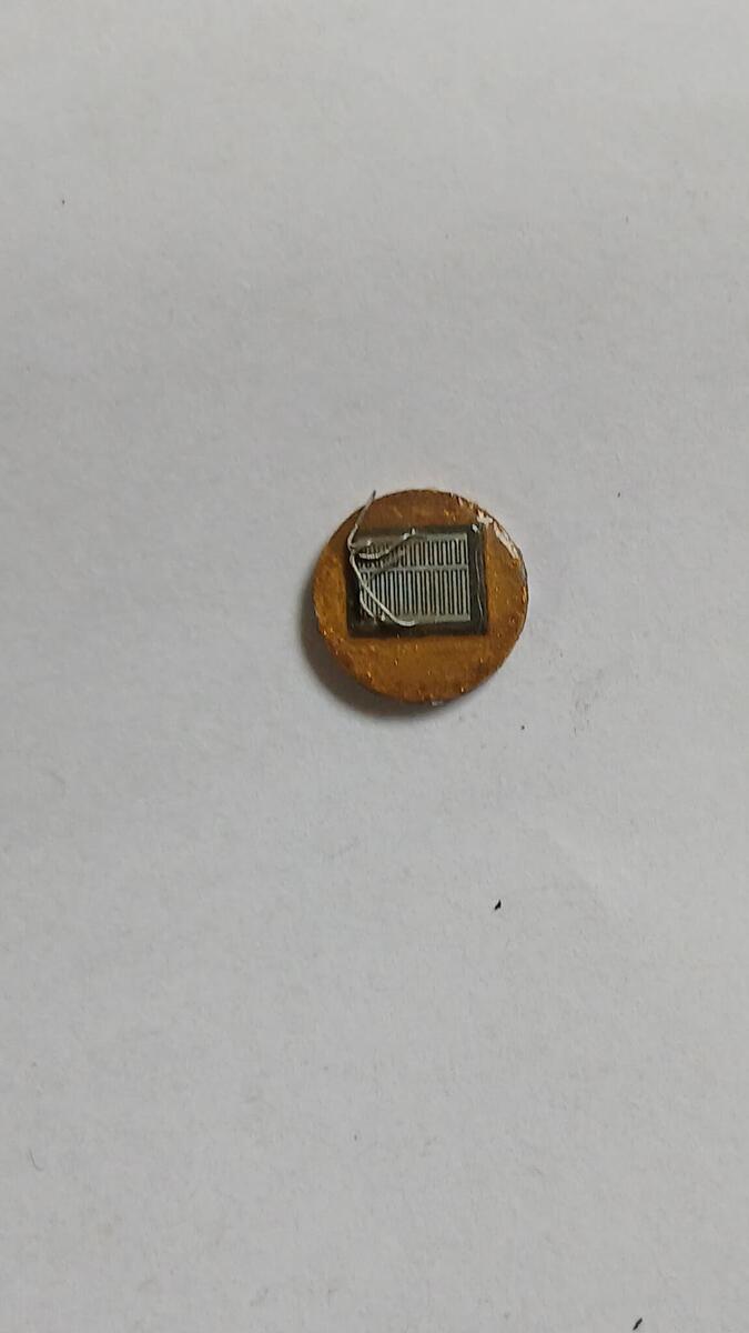

Ну а это транзистор просто супер.И ступор.Я смотрел его при всяком свете и увеличении.Позолота и всё тут..Непонятно.Стрельну при случае ,потом в азотку.При чём все с позолотой,как кажется.)И не только пятак.
Красота-то какая.

29 минут назад, valera сказал:
Отпишись, пожалуйста, как сделаешь. Тоже имеются в наличии...

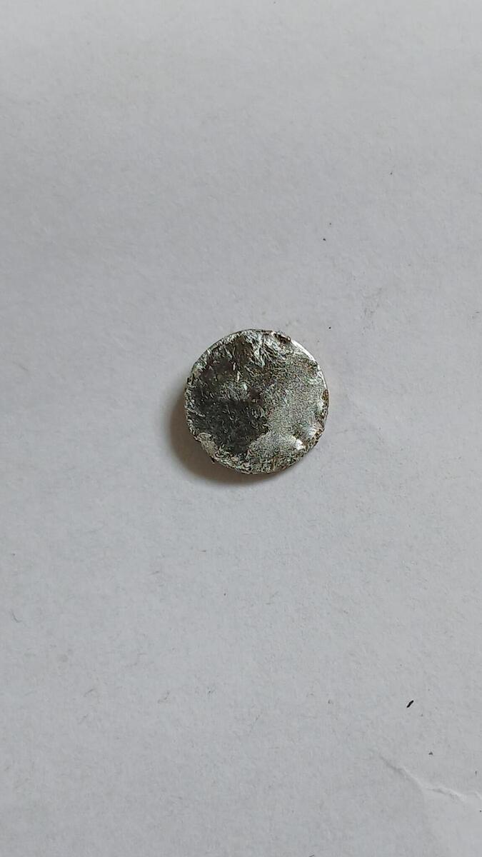

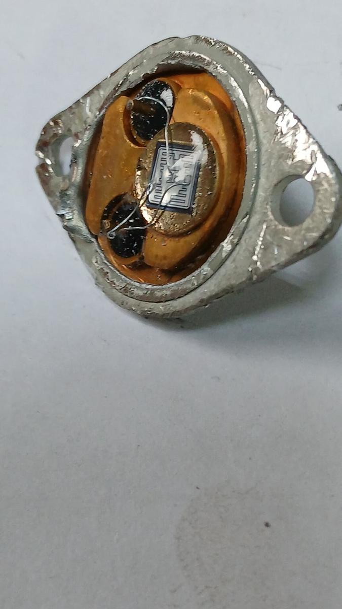

В 25.10.2025 в 13:32, valera сказал:

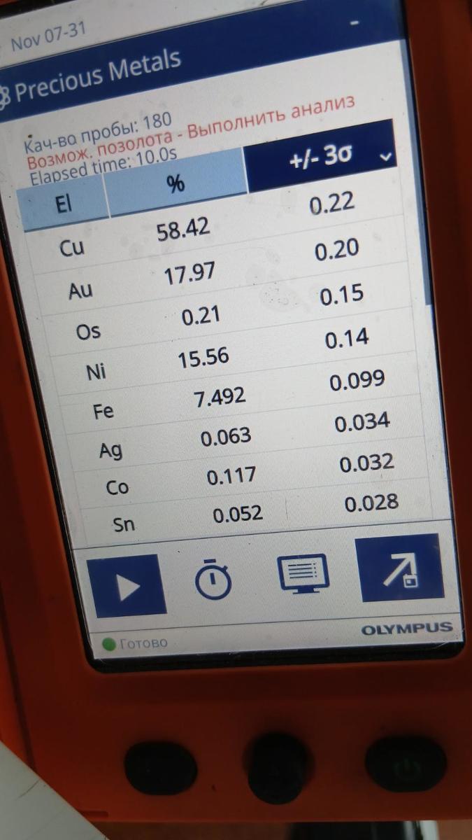

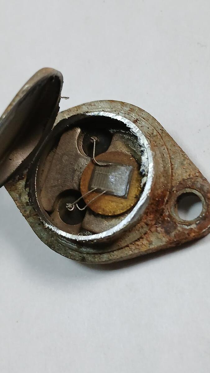

Фото спектра данного транзистора.Причём не пятака.Интересный и смешной диалог с приёмщиком был. - Да это барахло 827-е. -А что такое жёлтое? - Это ржавчина. -Какая ржавчина?!Основание медь(под молибденовым пятаком).
После, как стрельнули. - Почему там позолота? - Сбой машины,она и пятак и всё рядом сним позолотила.
17% золота это немало,это не туман.Пока непонятно..Посмотрим что азотка покажет.

В 07.11.2025 в 20:22, valera сказал:
Стрелять надо всегда сплавленный образец!! А не поверхность.. очень не точно просто по поверхности делать..
Да,но это тоже дает представление о кол-ве драгмета,а точнее о толщине покрытия и его чистоте.Например толстое покрытие золотом показывает более 80%.Туман 0.18%

1 час назад, valera сказал:
Я бы аффинировал, сплавил в квадратик и его стрельнул.

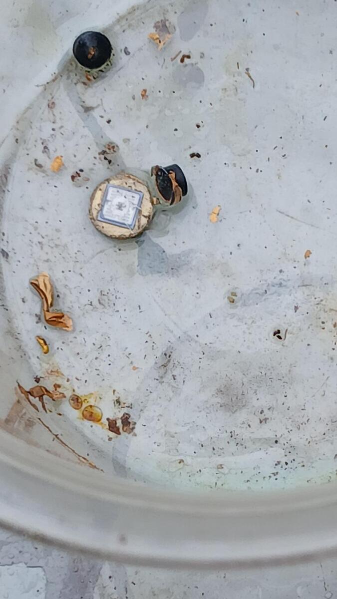

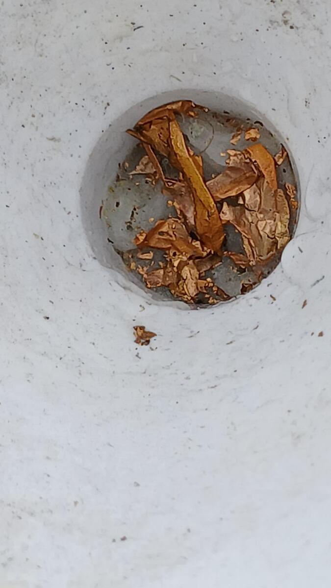

Растворил я его в аэотке.Неплохая позолота.Предположительно это сбой машины,т.е производственный брак.)

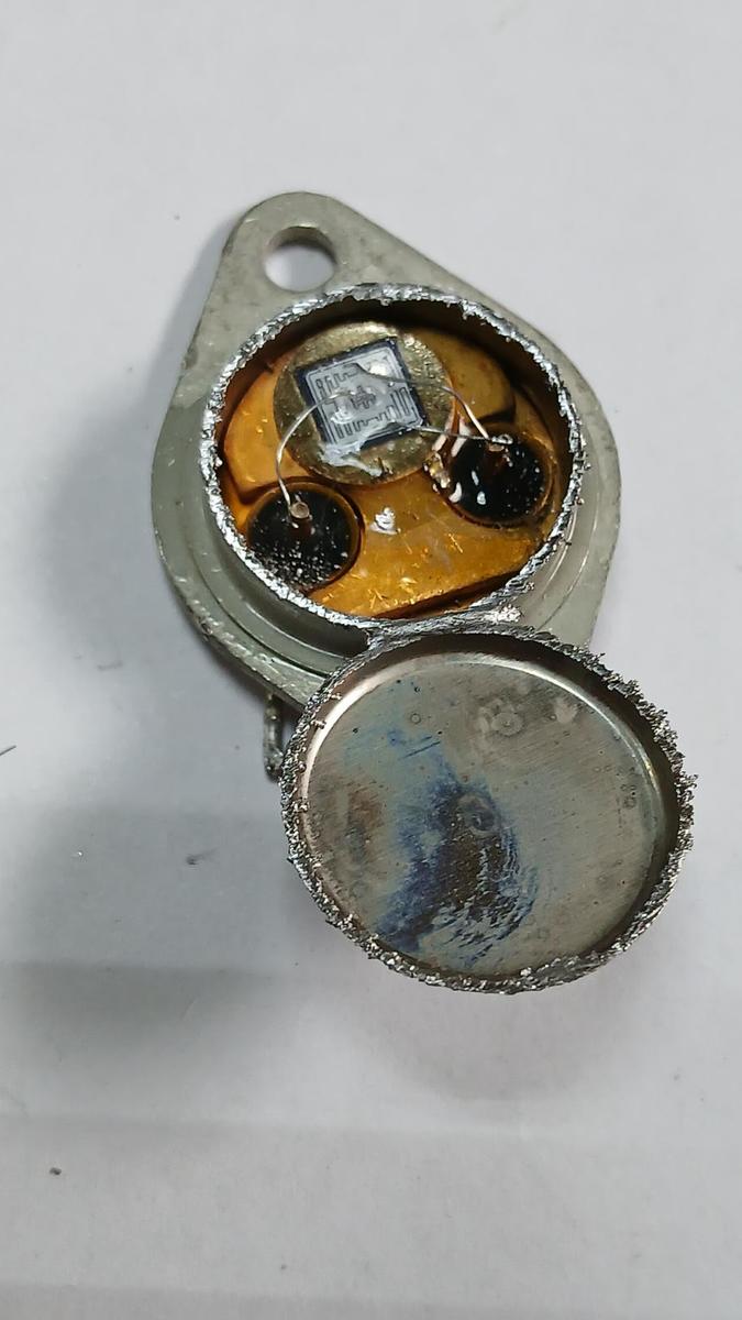

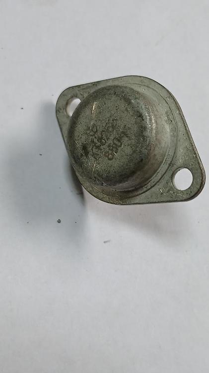

Вот ещё один транзистор.КТ818.С телевизора.Пятак припаян и жирно позолочен.:bw:
