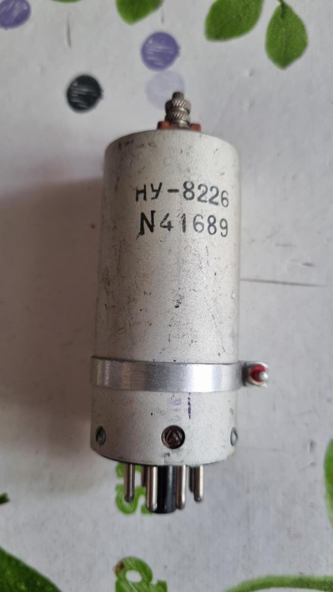

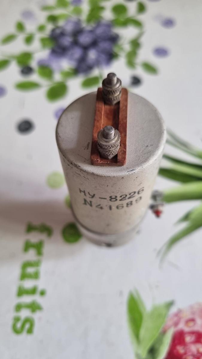

Кто-нибудь может сказать, что это за зверушка? На Авито есть под именем Радиолампа авиационная ну-8226, СССР. Это с военного самолета, но что-то сомневаюсь я, что это радиолампа. Может, вибропреобразователь какой? У меня с 1982 года. В Интернете информации не нашёл.

51 минуту назад, TSer2007 сказал:
99%, что он и есть :kolobok_smile:
А вообще он явно вполне себе разборный, если правильно вижу :kolobok_wink:
  • ID пользователя:  22 253
  • Количество контента:  2
  • Дней с нами:  276 Days
Да, разборный, только пломбу не хочется вскрывать
