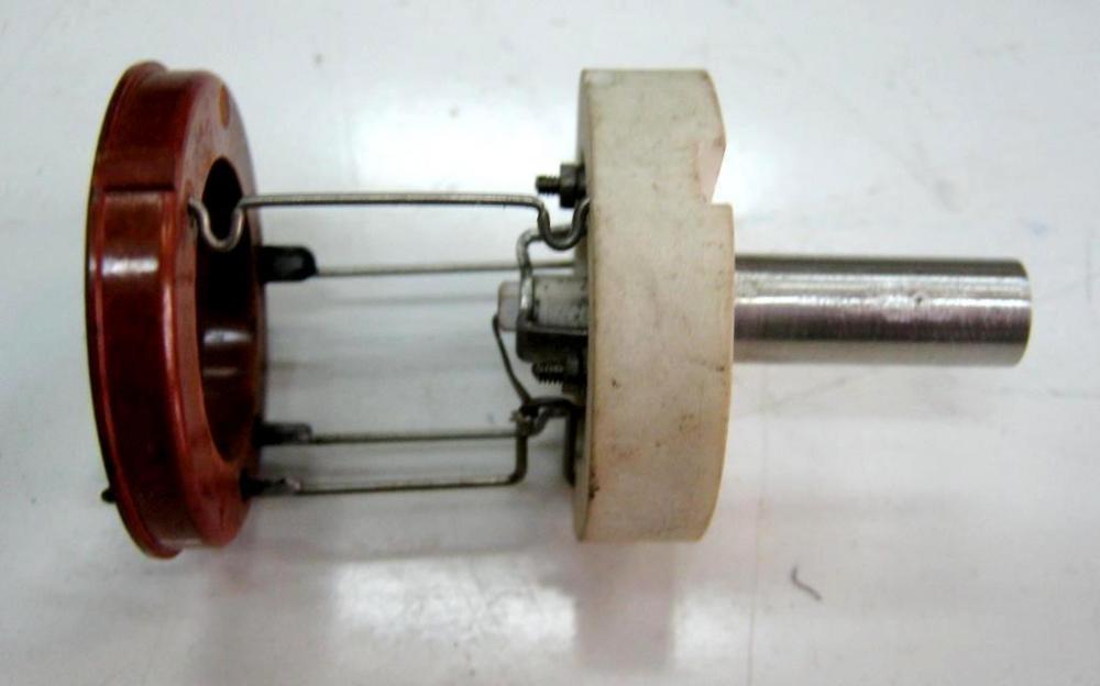

Коллеги, а кто-нибудь разбирал вот такой датчик галоидного течеискателя ГТИ-3? Там должна быть платина и в виде проволоки (спираль, катод) и в виде фольги (анод). Или может кто-то имеет информацию из справочника. Сколько ее там должно быть?
Благодарю за ответ.

Вот в книге В.А.Ланис, Л.Е.Левин Техника вакуумных испытаний (стр. 174) нашел такое описание этого датчика:
"...Он представляет собой диод прямого накала. Электрод 1, эмиттирующий положительные ионы, выполнен в виде спирали из платиновой проволоки, намотанной на керамическую трубку. Второй электрод 2- коллектор ионов выполнен в виде платиновой трубки, вваренной в трубку из нержавеющей стали". все это видно на выложенных фото.
И остается вопрос - сколько там платины и есть ли смысл разбирать такой красивый датчик ради этого металла?

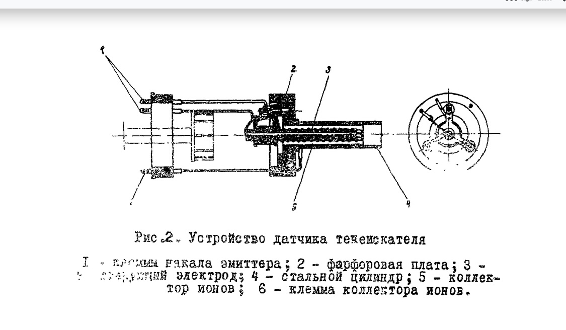

Конструкция датчика гти-3. Диаметр проволоки 0,5 мм , кол-во витков можно разобрать. А вообще на Авито продают такой за штуку.

На этом изображении приведено схематическое устройство датчика и не факт, что в самом датчике 12 витков спирали, как показано на этом изображении.

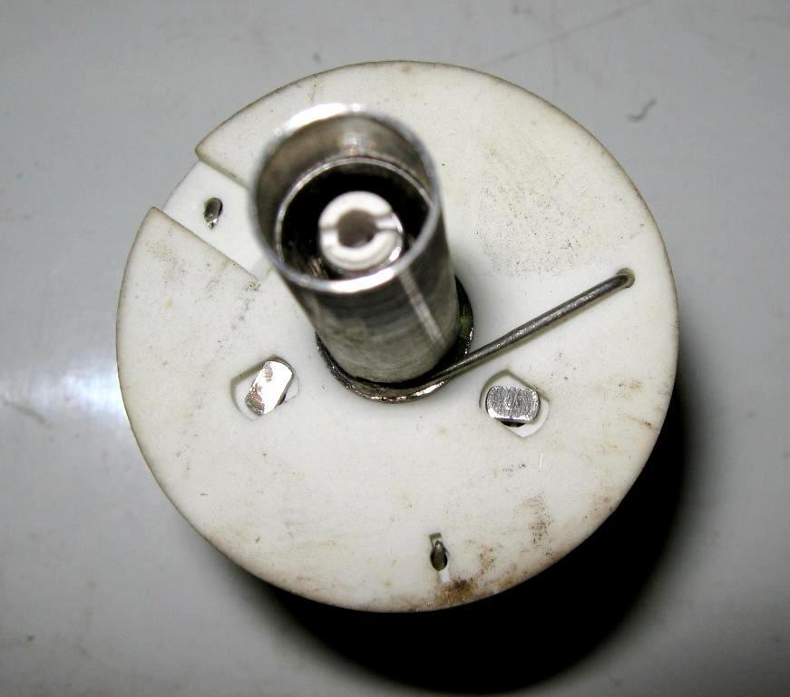

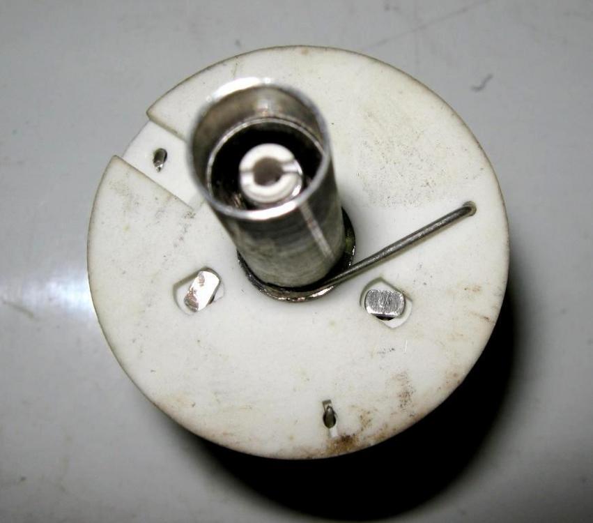

В поисках содержания ДМ, наткнулся в интернете на похожие фото одиннадцатилетней давности.

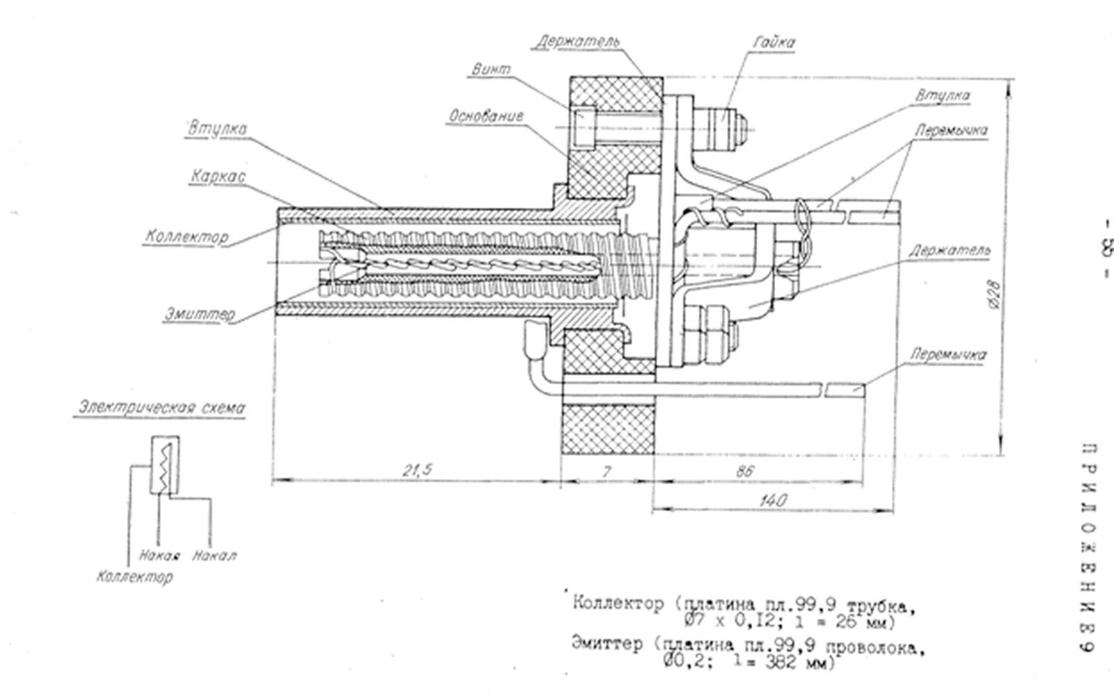

Рисунок из паспорта к ГТИ-6

ВАУ, вот и паспорт нашелся на такую уже древнюю вещь. Andy11 большое спасибо за фото. А не можете посмотреть в этом паспорте страницу, где указано содержание ДГМ, и сообщить эти данные? Платина, как я думаю, в этом приборе присутствует только в датчике. Благодарю.

К сожалению, в том паспорте что у меня, данных о содержании ДМ нет (. Датчиков у меня было несколько, но очень давно, вес уже не помню, кажись больше 1 грамма. Можно вес выяснить математически +-. Взять удельный вес платины и посчитать учитывая размеры из картинки.

По поводу расположения платины в датчике: всё как на картинке, коллектор - трубка из фольги платины прикреплена вплотную контактной сваркой к втулке (по идее из нержавейки) и эмиттер - проволока из платины, намотанная на оправу в виде керамической трубки.
