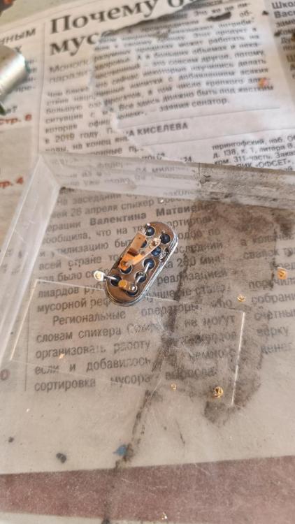

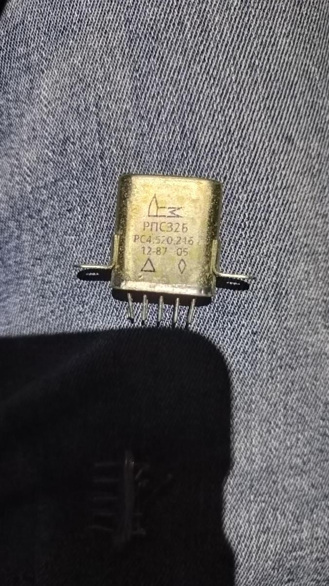

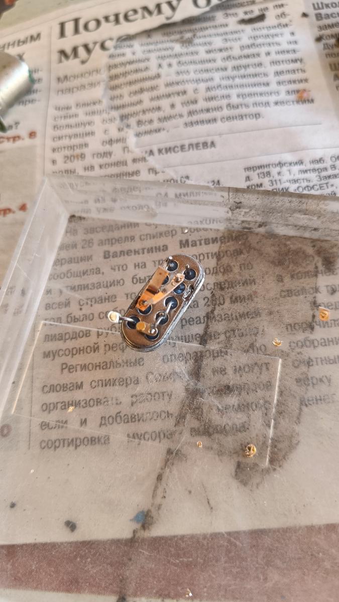

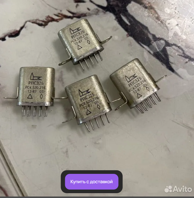

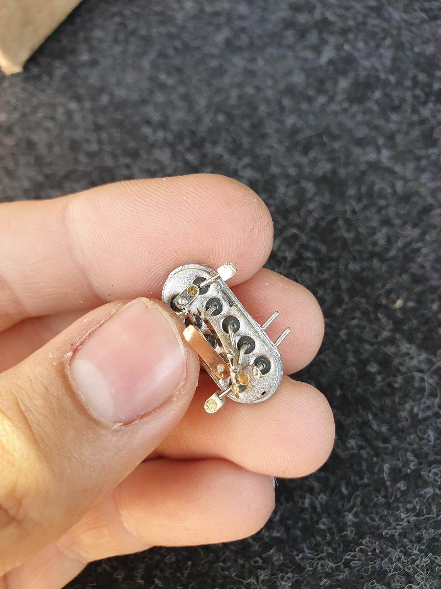

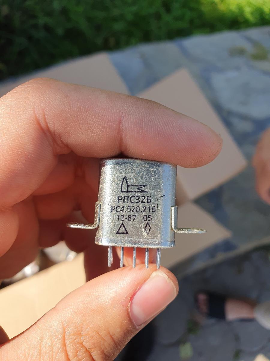

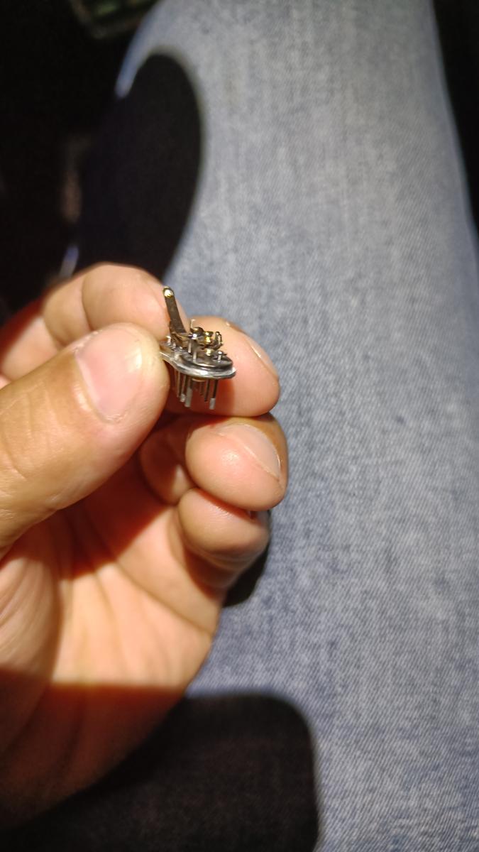

Привет всем форумчане , есть факт такой реле рпс32 ,216 паспорт 86,год12месяц партия 5 на Авито в Новороссийске,продавец Азбука, будьте бдительны, короче вчера списался с ним у него 296 реле этой партии все одинаковые еду за 300км по 950₽ купить все ,он один вскрыл фото прислал жёлтые ,но сказал приехать после 8 вечера или в 6 утра , интересно,типа занят, приезжаю в 8вечера, спрашиваю откуда они , почему спрашиваю это предыстория год назад надкнулся на них в количестве 350 шт встретился с человеком вскрыл и там сразу насторожило 6 контактов как в рпс20 а не 8 как должно быть в Рпс 32 ,они жёлтые,вскрыл 10 шт все жёлтые по 6 контактов, говорю давай надфильком потру,тру и внутри белое ,я в шоке во всех , продавец сам типа что его кинули ,реле с СВО от туда типа его не....ли ,я отдаю реле и с хорошими словами прощаюсь с ним ,так вот вчера делаю тоже самое тру и опять в темноте с фонариком но видно что белое,я ему откуда они ,сравниваю паспорт и партия это они что год назад попадались ,он типа я киповец по работе нашел ,я говорю не пи....,они с военки какой Кип ,он начал троить,видно было человек нервничал когда я тер ,так вот,я забрал пару штук домой для анализа,и послал  его по дальше пока ветер без камней,приехал домой сделал анализ,вес 0.06 вес ,прокалил сказались в белый шарик, серебро,растворил в азотке убедился что Серик в позолоте ,но позолота такая тонкая ,так что будьте бдительны я скину фото их, запомнить в Краснодарском крае они переодически всплывают ,я думаю их аккуратно отпояли корпуса и поменяли на рпс20 по ко,хотя х з. Или спец заказ был такой но факт есть факт

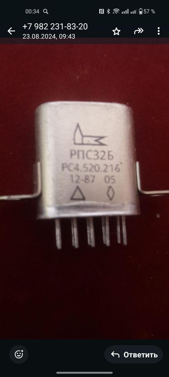

19 минут назад, Андрей Сергеевич сказал:
Спасибо за инфо.
Тема тут такая. Взяты РПС20 с контактами Ср в позолоте,
с них смыта растоворителем вся маркировка.
Далее переририсована под РПС32.

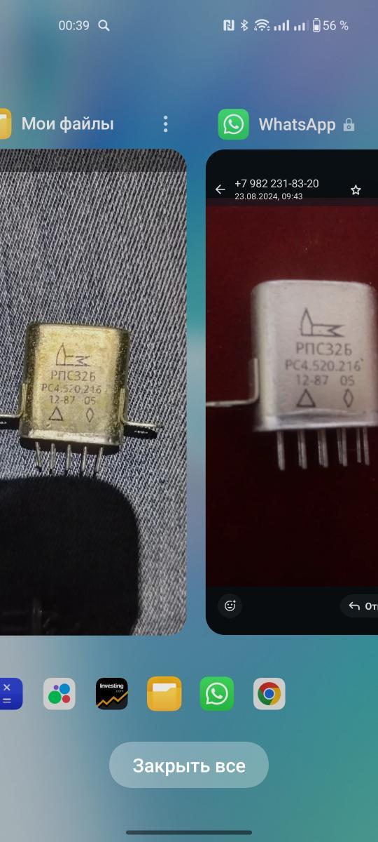

По фото видно, что маркировка не настоящая (на заводская).
Мой старинный приятеля поделился фото такой же поделки-подделки.
Y8Lx0Zo_QRI.thumb.jpg.da106e5a2a8c5ce0a21cf91837cbfafd.jpg   H2wkZfGFvRo.thumb.jpg.ebe10353e70a2f001cfc2e54ba9dc9ce.jpg

Такие большие партии всегда нужно проверять да в принципе любые хоть 1-2 штука  ,  Хромпик с собой возить/носить когда идёте на сделку . Теранули контакт мазнули покраснело значит серебро . Не покраснело значит  палладий позолоченный .  Вы бы при-нём Хромпиком проверили , а когда ехать на такие расстояния нужно сразу человеку сказать пускай сам проверит вскрыв одно реле , теранёт надфилем контакт .
Недавно  ко-мне обратился клиент , реле РЭС-22  хотел продать  и продал мне , я ему в переписке сказал вскрыть и терануть один из контактов , он так и сделал .

Сразу видно что лажа, у РПС-32 шесть выводов диаметром ~1,8 мм, а четыре вывода диаметром ~0,9 мм, тогда как у РПС-20 все выводы всегда одинакового диаметра ~0,9 мм, на это надо сразу обращать внимание.
П.С. вообще странные прохиндеи, нахрена городить такой огород с подменой типа релюхи, у РПС-20 есть пять годных паспортов до 82-года, хочешь год "перебивай", хочешь паспорт.

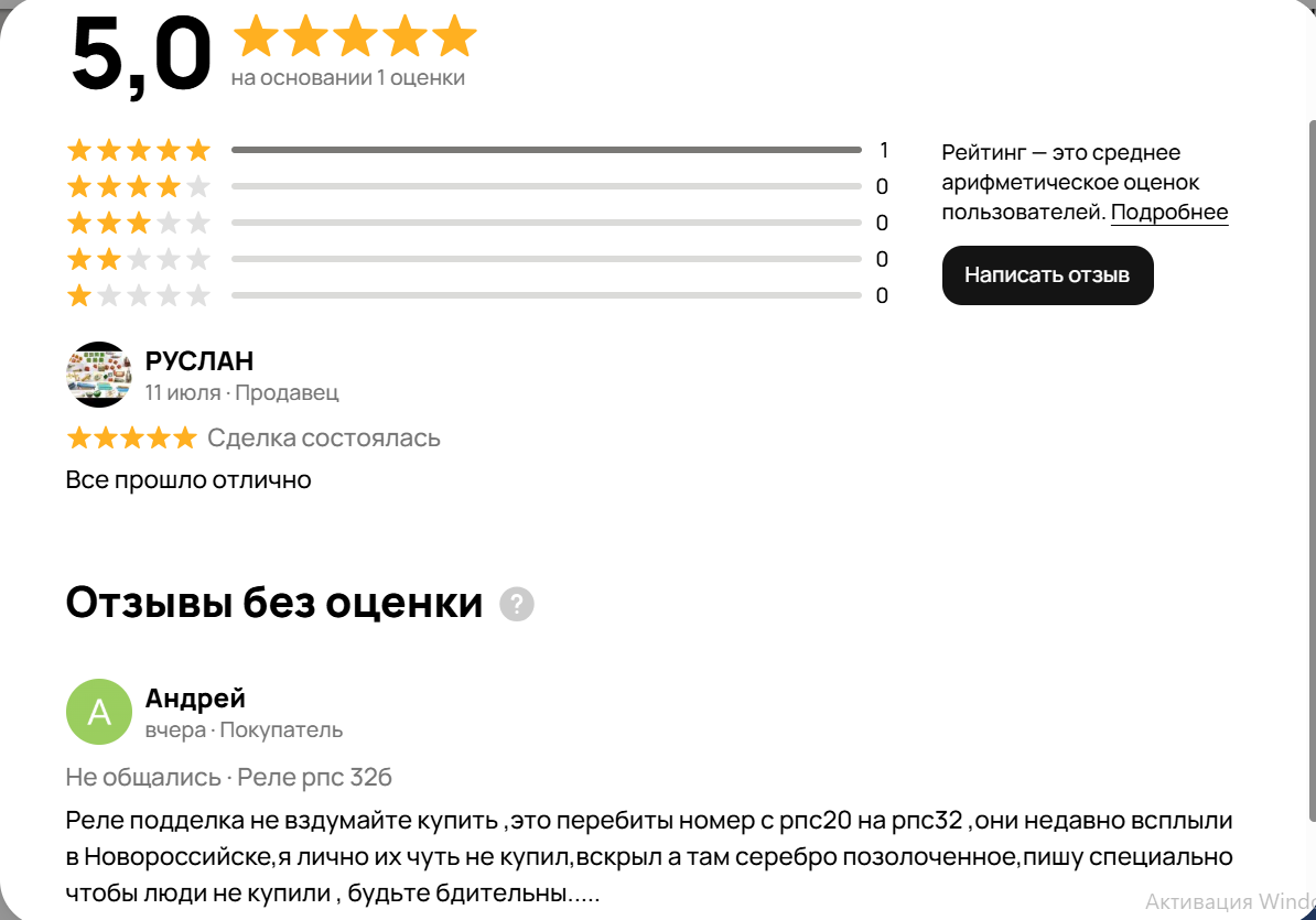

1. Жалобу подавал.
2. Пытался написать негативный отзыв. Авито не приняло...

РПС-20 с позолоченным серебром больше тысячи стоят как изделия, можно купить эти РПС-32, измерить сопротивление катушки, выяснить номер паспорта, стереть левую маркировку и от руки нанести правильный тип реле и номер паспорта.
