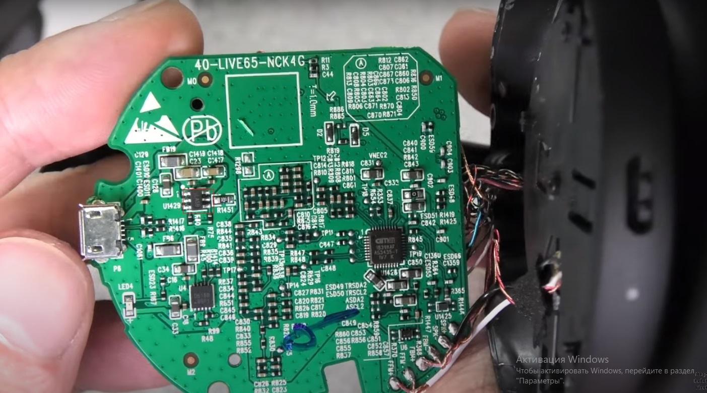

Здравствуйте, Наушники jbl live 650 btnc сгорела микросхема на плате подписана u1429 шесть ног,
подскажите что за микросхема и какие есть аналоги этой детали.

Для опознания нужна маркировка самой микросхемы, а не ее позиционный номер. Судя по схеме включения -- какой-то маломощный регулируемый стабилизатор.

@SilverRay LASB  написано на ней, первую букву не прочитать

34 минуты назад, mzn сказал:
Скорее всего  LA5B
действительно гугл говорит что это стабилизатор

В 01.09.2025 в 21:06, труба007 сказал:
Скорее всего  LA5B
не подскажите какой именно стабилизатор можно туда впаять вместо сгоревшего?

Доброе время суток всем!
Это не стабилизатор, а коммутатор (распределитель) питания нагрузки (обычно драйверов).
Маркировка хорошо сфоткана здесь, а в комментах есть аналог:

посмотрел в интернете и что то не нашел в продаже MIC2009(A)/MIC2019(A) подскажите пожалуйста а ещё есть какие нибудь аналоги которые есть в продаже?

Странно, что не нашли: https://www.chipdip.ru/product/mic2009a-1ym6-microchip-8004148448

Здравствуйте снова  mic2009a-1ym6 не подшел впаял ,наушники индикатор какое то время горит потом тухнет и наушники не заряжаются .Наверно не та маркировка из micxxx.
А с такой маркировкой подойдет  SY6287CAB?
Или такой va7204l2?

Наконец разрядил наушники ,поставил на зарядку  стали заряжатся, но перестал гореть светодиод во время зарядки, в 1й раз горел когда заряжал.
если закоротить 1ю ногу микрухи которую перепаял  и керамическую ёмкость то светодиод во время зарядки начинает светится как и должно.Хоть сетодиод не горит сейчас но наушники заряжаются    хоть и непонятно теперь когда заряд окончен.

38 минут назад, mzn сказал:
Обвязка коммутатора (конденсаторы и резисторы - надо смотреть даташит на данную микруху) подбирается. Значит обвязка оригинала немного отличается от аналога. Если всё работает и нет смысла заморачиваться оставьте как есть, засеките просто время зарядки. А то есть вероятность при подборе внести новые неприятности при монтаже, особенно когда оборудование соответствующее отсутствует и рука на смд не набита.

Эх в общем разрядил наушники до 3.1в вольта потухли.поставил заряжатся не заряжаются.Портом если закоротить 1ю ногу и керамику и подержать какое то время то заряд поднялся на аккумуляторе с3.1в до 3.6в типо зарядился.И диод загоралася показывая что заряд идет.А так не горит

10 часов назад, mzn сказал:
Плюс напряжения снимается с 1-го вывода микро юсб,затем через дроссеь FB19 поступает на 1-й вывод ключа, а блокировочный конденсатор С1419 развязывает напряжение Vin микрухи на землю, если при замыкании светоиод загорается, то дорожка идущая от дросселя до первой ноги перегорела при сгорании микросхемы. Прозвоните этот участок.

Так у меня дроссель   FB19 звонится накоротко между выводами. а вот правый вывод дроселя и 1я нога не звонится. и от + микроюсб до левого выхода дроселя вроде как тоже прозванивается.У меня щюпы мультиметра обычные надо бы купить иголочки насадки.Если правильно прозвонил и не задел щюпами ничего друго при прозвонке, то вот такой результат.
