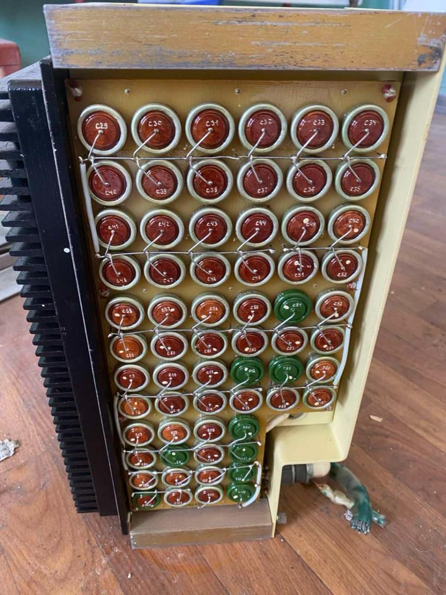

Народ! Столкнулся с такой ситуацией. Перерабатывал серик, плавил. Всего было 1,5 кило. При плавке в расплав добавил
196г чашек от К52-2 крупных, чашки белые, мутные. При выливке в воду серик оказался темным.
Перерастворил, раствор оказался светло-зеленого цвета. Высадил хлорид, промыл, восстановил. Высушил, переплавил.
В итоге опять 1,5кг, а почти 200г нету.
Вопрос, чашки у этих кондеров только 3-х типов: серик, медь и серик с палычем? Раствор на Пд проверял, не было.
Просто других вариантов откуда потери нет ( кроме варианта -не приходя в сознание часть нитрата серика вылил в отлив, что для меня нереально).
Какие еще могут быть пути таких потерь? Ничего в голову не приходит, кроме выше описанного.

Дык я на форуме фотку приблуды с которой выковырены были кондеры постил. Разделывали при мне, часть кондеров были зеленые, остальные серые. Маркировка 52-2 и ромб, ни кружков и точек.  Просто надо было их отдельно переработать, но промухал в целях ускорения работы. Теперь гадаю.  Тут теоретически 2 варианта, что я писал в начале темы.   Вот и чешу репу.... Что  думаю на кондеры - плавил частями, у меня тигель на 0,5кг серика, первая плавка - при выливке в воду нормальный блеск, а 2 последующие с добавкой чашек от кондеров - мутное темно серое. Растворил эту муть - раствор бледно светло-зеленый... как при растворении никеля....

Приблуда с тремя платами, всего 109 кондеров, вес одной чашки был 1,77г. Весь вопрос в том, встречался ли кому вариант чашек с подобных кондеров не медь и не серик.   По всем признакам - расплав смеси чистого серика и чашек при выливке в воду был, мягко говоря темно серым, раствор в азотке явно бледно зеленый.  Иначе остается вариант, что я не приходя в сознание часть раствора мимо отстойника вылил в отлив. Но этого я не помню, хоть убей :hang2:..
