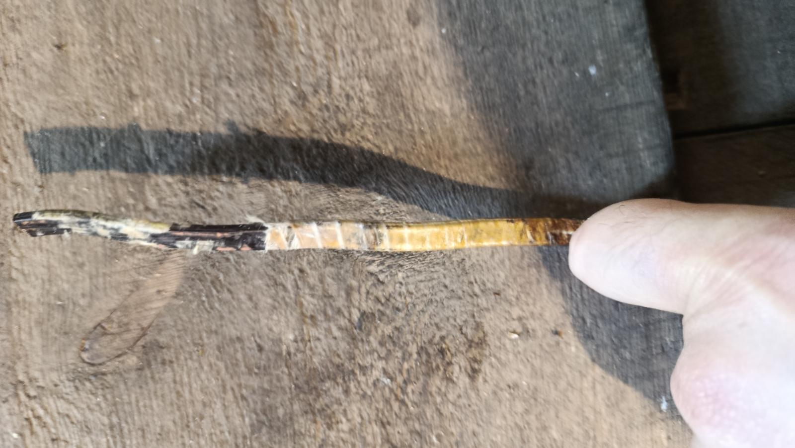

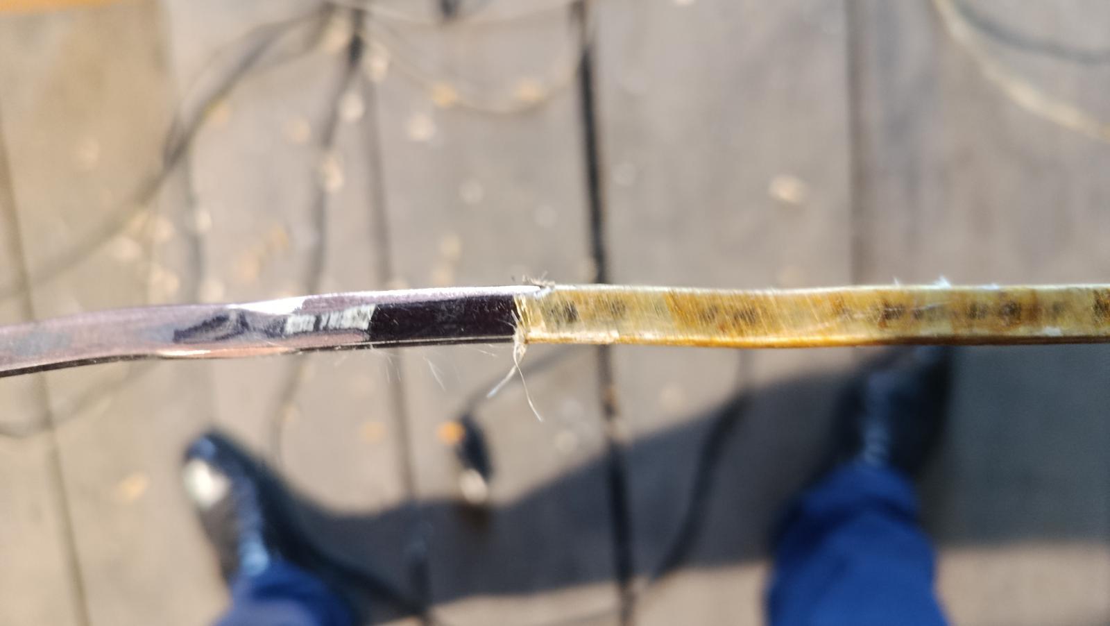

Всём добра. Подскажите как снять такую изоляцию с меди.

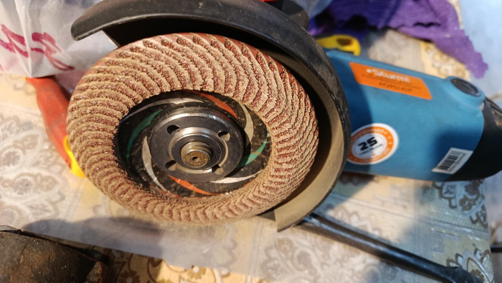

В общем утром проснулся с мыслью о болгарка. Диск на фото, на метр шинки с обоих сторон до блеска уходит минута+-.

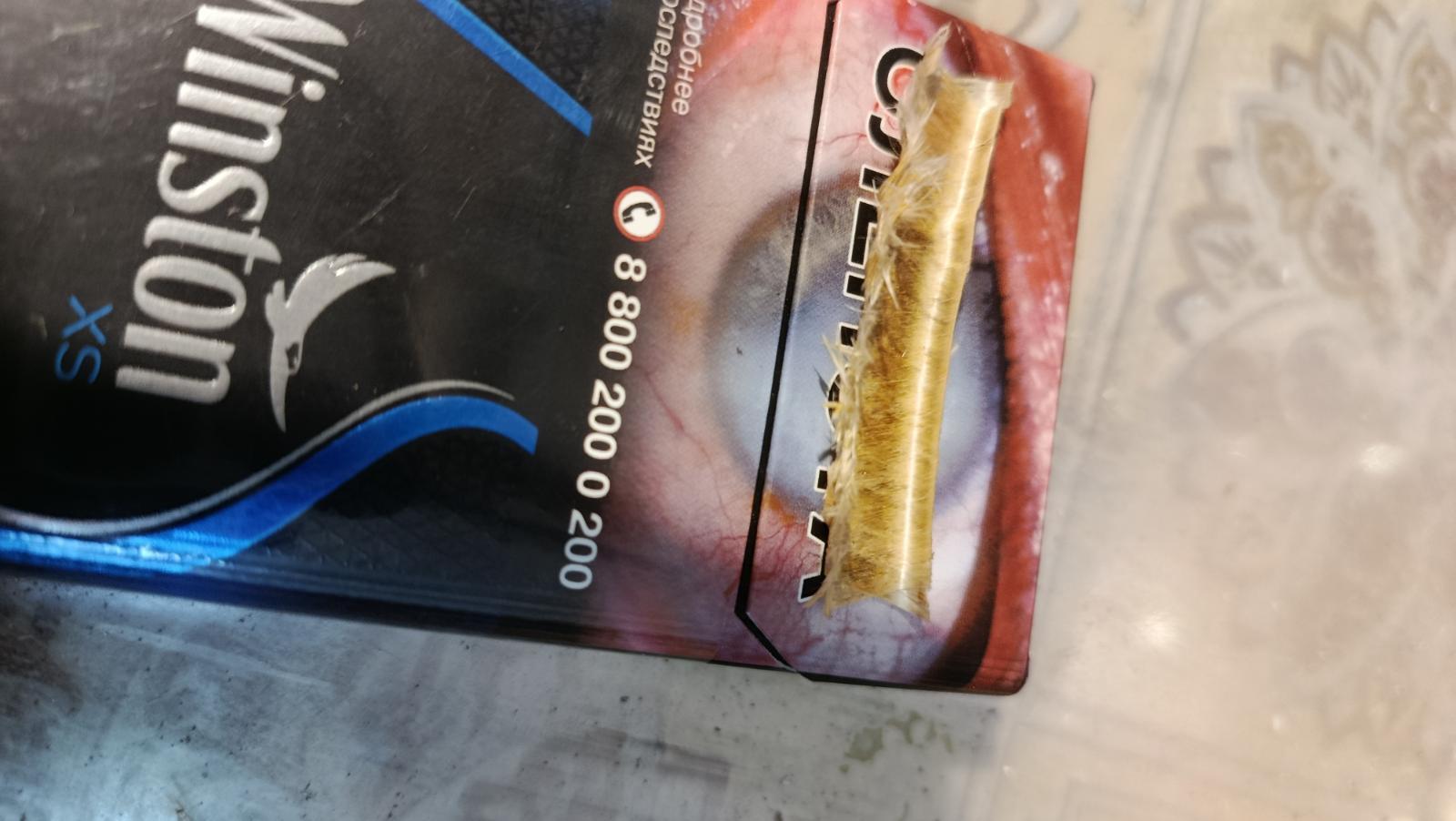

Вот она.

1 час назад, swl сказал:
Вот она.
Она и есть, зараза эта, просто пыль мелкодисперсная, ее хорошо видно если в сумерках с фонариком налобным работаешь
