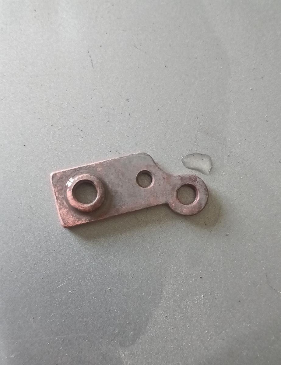

Здравствуйте. Нашел в инете два способа снятия припоя:
Вариант-1. Электролит + аммиачная селитра (не предпочтительно, т.к разъедает медь)
Вариант-2. Электролит+ поваренная соль. Я выбрал этот вариант.
Налил 100-150 мл электролита в маленькую стеклянные банку и добавил туда грам 10-15 соль мелкого помола, размешал смесь и кинул в баночку куски меди с припоем. Оставил на день. Припой снялся лишь местами. Слил старый раствор и сделал новый, и где то через час куски меди потемнели и да же там где ранее виднелась медь после первого раствора . Прошу совета! Что делаю не так?

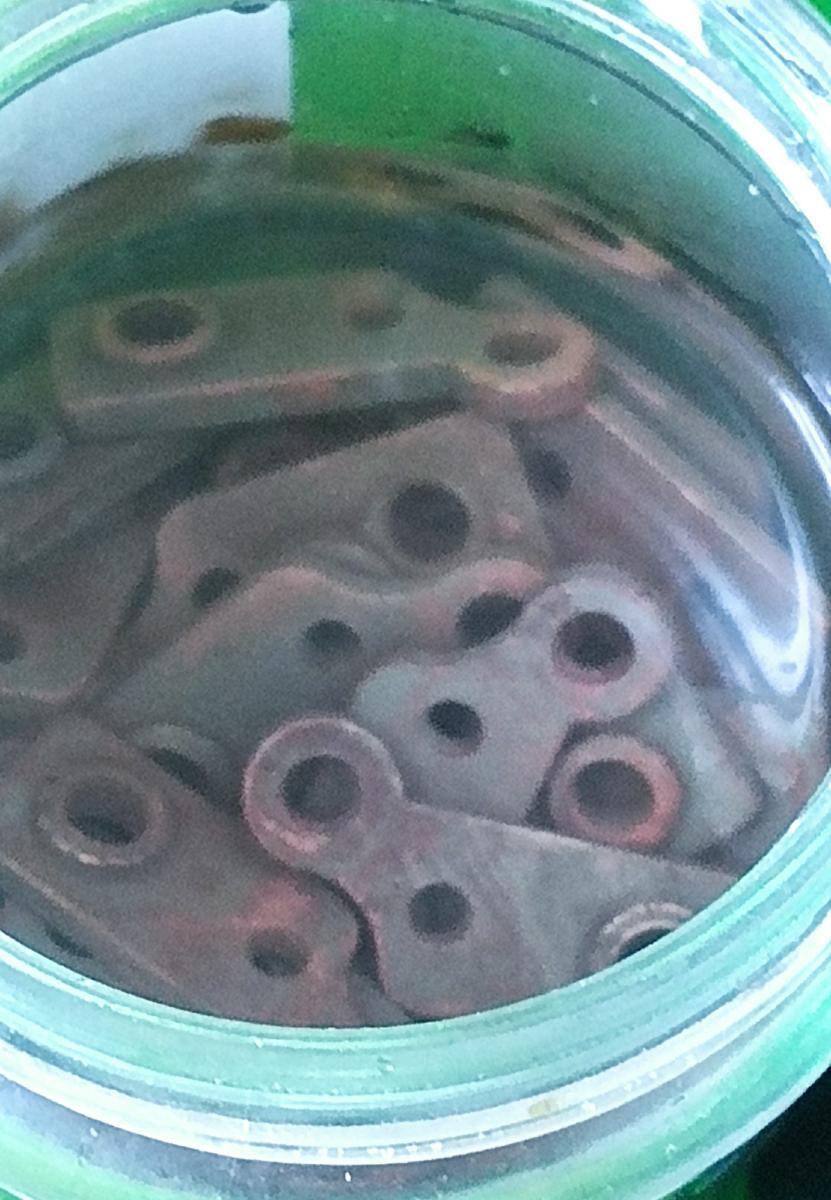

Работа первого раствора.

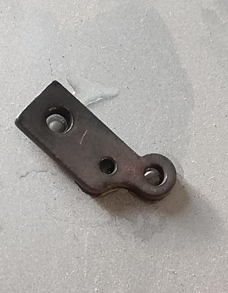

Это после второго раствора

Да, хотел снять чтоб взяли по нормальной цене. Но видимо это будет дороговатое удовольствие.
Я воспользовался первым способом. Но все равно местами лужение осталось и  медь приобрела вот такой цвет. Пусть будет как есть.

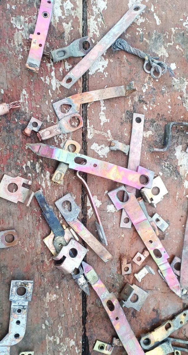

Заверни материал в алюминиевую фольгу, кинь в печь на угли , через пол часа достань и увидишь чистую медь. С фасониной сложности, придется оборачивать каждую деталь , а с проводами вообще красота.
Второй вариант ,если в теме,  в раствор, с которого осадил «творожок» закинь на пол часа детали, снимет и олово, и никель , и кадмий, и висмут.

Первое фото очень похоже на выводы от выключателя АК или АКГ,так там не лужение а посеребрение,может поэтому и не получается?
