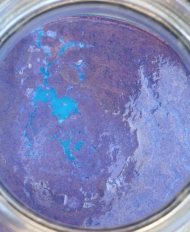

Это мой первый меланж.
Способ подсмотрел в утубе. Заливал электролит 1.34кг в материал, далее подлил самодельной азотки (электролит + аммиачная селитра) . После смывки , профильтровал раствор через ватный диск, осождал серебро через самодельную солянку ( электролит+ поваренная соль)
Фиолетовый слой это примеси меди?

@dad  Вам принципиален химический состав выпавшего дерьмища?))) там может быть что угодно, слабая серка ничего не пассивирует. Для меланжа концентрированная нужна.

Просто это мой первый опыт. Думал мало ли вдруг туда утекла серебришка). Кстати эта пленка почернела

4 часа назад, dad сказал:
Синий цвет это соли меди.У вас получилась очень слабая азотная кислота в смеси с некрепкой серной кислотой.В таком виде реакция идёт по лёгкому пути.А именно - реагирует медь с азоткой.Ну поначалу кое где с серебром.Серебро в основном не смылось,осталось на основе.Меланж это конц.серка и конц.азотка.А плёнка это металлическое серебро

Как чистить эту пленку от примесей?

@dad вылить под берёзоньку и в другой раз сделать нормально, а не как в ютупе.
