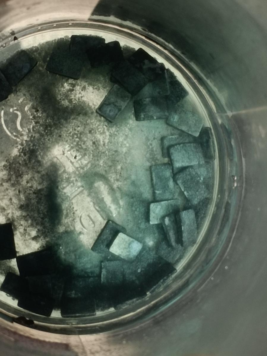

Решил также попробовать аффинаж немагнитных контактов.
Налил в баночку с контактами самодельной азотки (электролит 1.34 + аммиачная селитра) . С контактов начали появляться ели заметные пузырьки. Так я буду растворять до второго пришествия подумал я , и начал греть банку домашним феном (плитки у меня нет, а на кухни греть эту химию так себе занятие) пузырьки начали бурно выделяться минут 5 , а потом все постепенно сошло на нет.
ЗЫ Немагнитные контакты специально брал с разных четырех электротехнических устройств
Зы2 На дне банки образовалась бело- темная  пыль
Значит азотка слабая?

4 часа назад, dad сказал:
Во-первых фото отвратительное.Во-вторых р-р селитры в электролите был изначально прозрачный?Иногда продают такую селитру которая не вся растворяется,р-р мутный.Бело тёмная пыль это скорее всего хлорид серебра в перемежку с серебром,от света восстановленный.Откуда хлорид? Воду наверное добавлял недистиллированную.

Раствор был прозрачный. Вода дестилят.
А вот во время меланжа когда раствор уже несъедал посеребренку, и думая что раствор насытился серебром,  я доливал дестилят надеясь что это запустит процес, но нет.  Серебро начало оседать на медной основе
