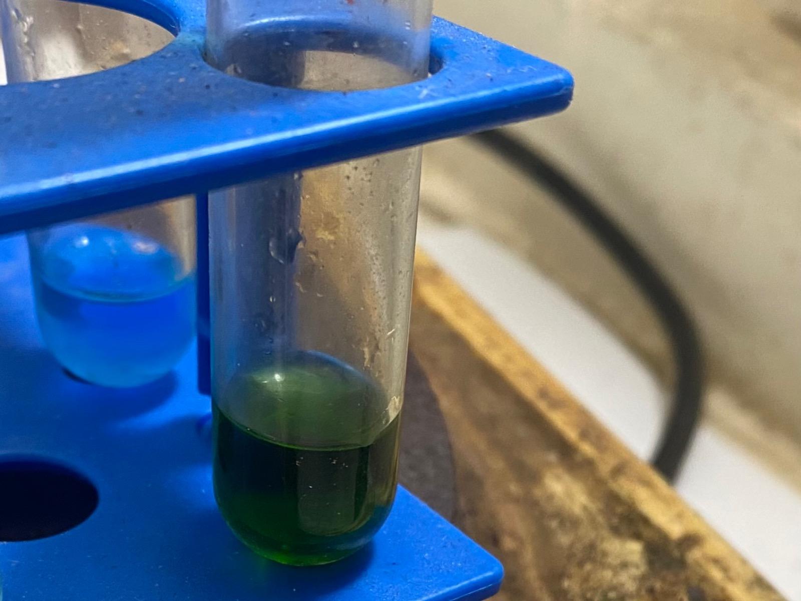

5 часов назад, Илья сказал:
Всем спасибо за ответы,  но никель не может блестеть, как палладированные разьемы, никель быстро окисляется на воздухе и становится матовым, на фото отчетливо виден блеск.
Можно сделать вывод, что это никель покрытый ПД.
А для чего полностью растворяли ?  При полном растворении , если конечно Вы не положив их в кислоту  сразу развернулись  и  пошли смотреть телевизор и пришли через пол-часа когда уже всё растворилось и раствор зелёный  , при опускании в кислоту будь они покрыты палладием  поверх никеля СРАЗУ бы увидели кофейные разводы  а далее пошли бы зелёные разводы .
  • Репутация:   15 493
  • Дней с нами:  4 521 Days
Илья можно достаточно точно проверить этот раствор на палладий , опустить  в этот зелёный раствор алюминий желательно пластинку 3-4 миллиметровую  что б она торчала на несколько сантиметров над ёмкостью  а не кусочки алюминия которые утонут на дно  ( что б эту пластинку можно было достать ) , и высаживайте всё из раствора .  Если разъёмы были палладированные то первым начнёт высаживаться палладий , на первым минутах можно/нужно извлекать пластину из раствора и если есть палладий в растворе  на пластине  будет образоваться чернота-чернь-Pd , далее за палладием поползёт цвет-мет , латунь/бронза/медь на дне будет образоваться светло-красный или рыжий осадок это цветнина .  Но первый полезет всё-же Pd .
Да можно проверить  раствором хлорного олово Ваш или наш раствор  , но это мутный анализ , нужен глаз намётанный что б понять по этому  тесту что есть палладий , а для намётывания глаза  должна быть продолжительная практика работы с МПГ и тестами хлорного олово . А алюминий точняк и для дилетанта .
  • Количество контента:  736
  • Репутация:   1 509
  • Дней с нами:  4 434 Days

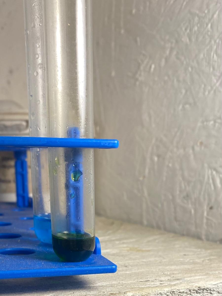

Комплексный подход , сначала на серебро проверил , для это надо полностью растворить материал.
Примерно так и было, закинул разьем в пробирку и ушел ,пришел все растворилось без осадка, прилил раствор хлорида натрия, в итоге нуль
Спасибо , Денис, выяснил через ватку с азоткой, что это все-таки палладированные разъемы.

12 часов назад, Илья сказал:
Насчет  никелированных блестящих разъемов , я бы поспорил , одно дело крышку транзистора никелировать, а другое контактную часть , все таки чистых разъемов из никеля не бывает
Но так обычно мы и делаем сначало тест а потом аффинаж, а не растворяем а после расследуем что же у нас в растворе. Да самый шустрый тест это ватка-азотка.

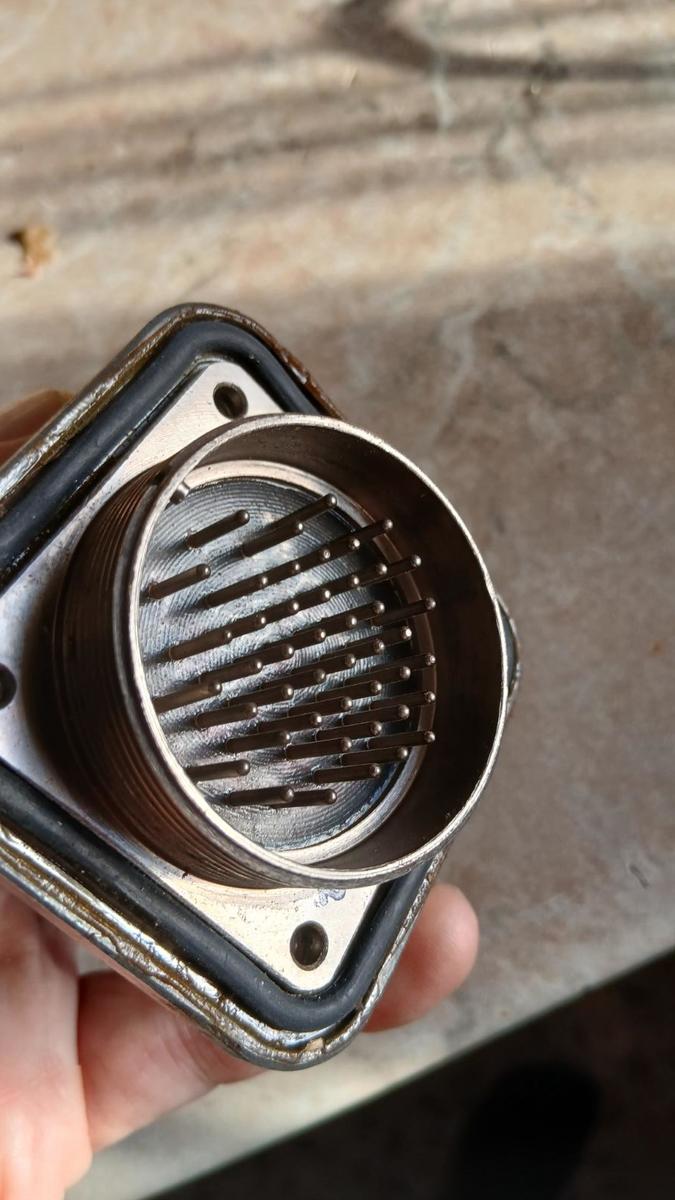

Да ну нафиг.))Военка.Полно никелевых разъёмов.Проверял многократно электрохимией.Причём удивительно,провод к разъёму посеребрён,а рызъём никелевый,сплав магнитит.Основание таких разъёмов стекло.Вот на фото никелевый разъём с посер. проводами.
Ну, как говорится, «век живи-век учись»
  • Количество контента:  1 629
  • Контент в день:  0.39
  • Репутация:   8 503
  • Дней с нами:  4 205 Days
В 16.11.2025 в 10:49, valera сказал:
На самолётах таких полно. Есть ещё переходники.

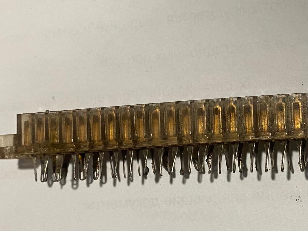

В 15.11.2025 в 14:39, Admin-Radiodetali-Sfera. сказал:
В таком корпусе Украину или другое название Киевские  палладиевых не встречал , либо позолота либо посеребрение либо  третий вариант никелевые  который попался  Илье ( мне его вариант не попадался ) , а похожие на эту Украину/Киевские   но палладированные   как известно им название Минские .
Денис, специально для тебя, киевские палладированные 40 контактов

5 минут назад, Илья сказал:
Илья на фото я их видел и раньше  вот не встречал то есть в руках не держал . И не утверждал что их нет в природе этих Киевских палладированных . Мне известна эта картинка где она и у кого стоит 110,41 руб/шт.

54 минуты назад, Admin-Radiodetali-Sfera. сказал:
Да, все верно, за 15 лет профессиональной деятельности возможно еще многое, что ты не держал в руках, но никелевых разьемов такого типа, точно, ни ты, ни они не встречали,  их никогда не выпускали.
Там же, а где ты знаешь, есть «Минские» палладированные разъемы, но они уже на 30 контактов , в этом и есть разница.
А есть на 20 контактов , но уже без названия.

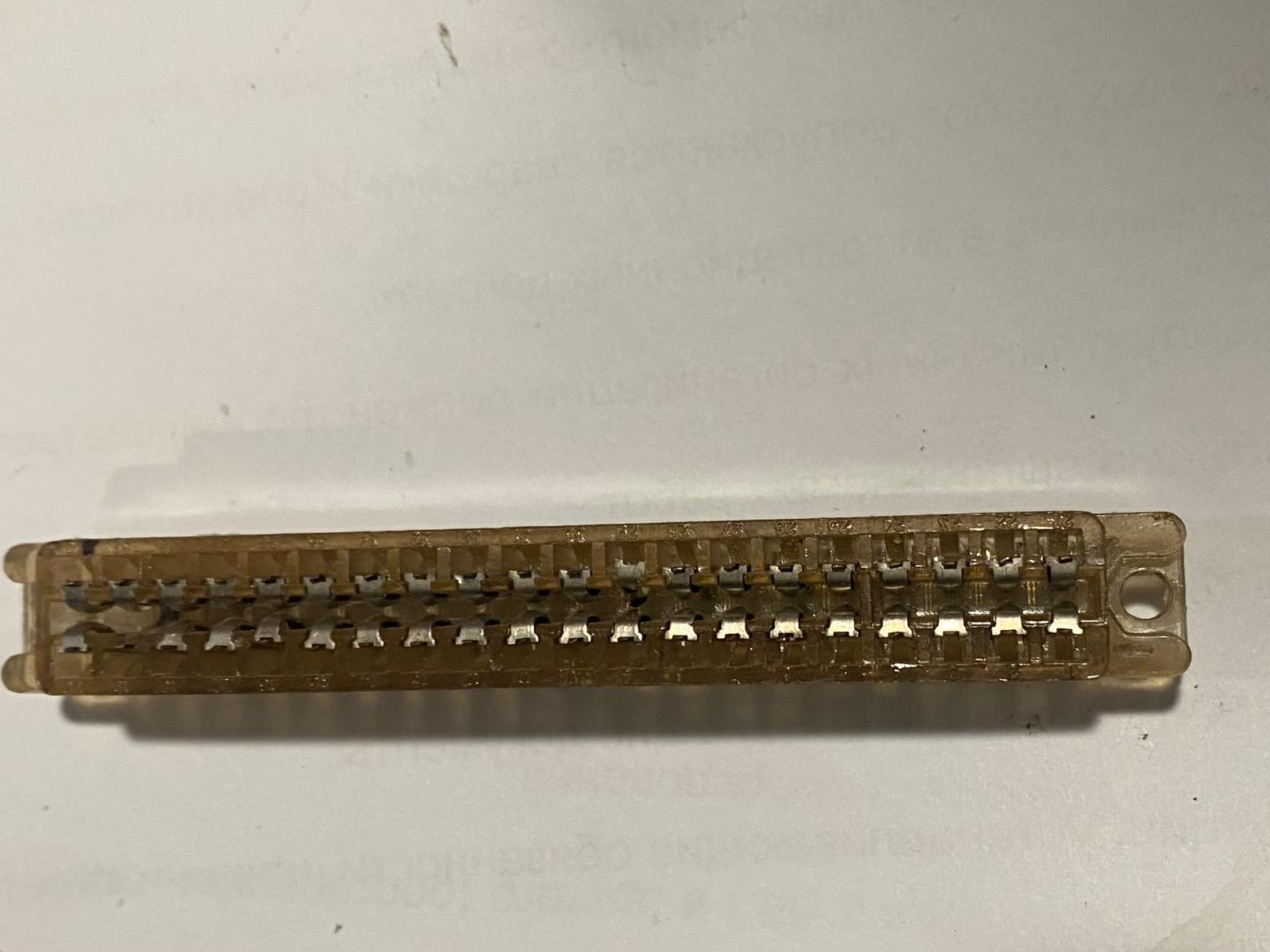

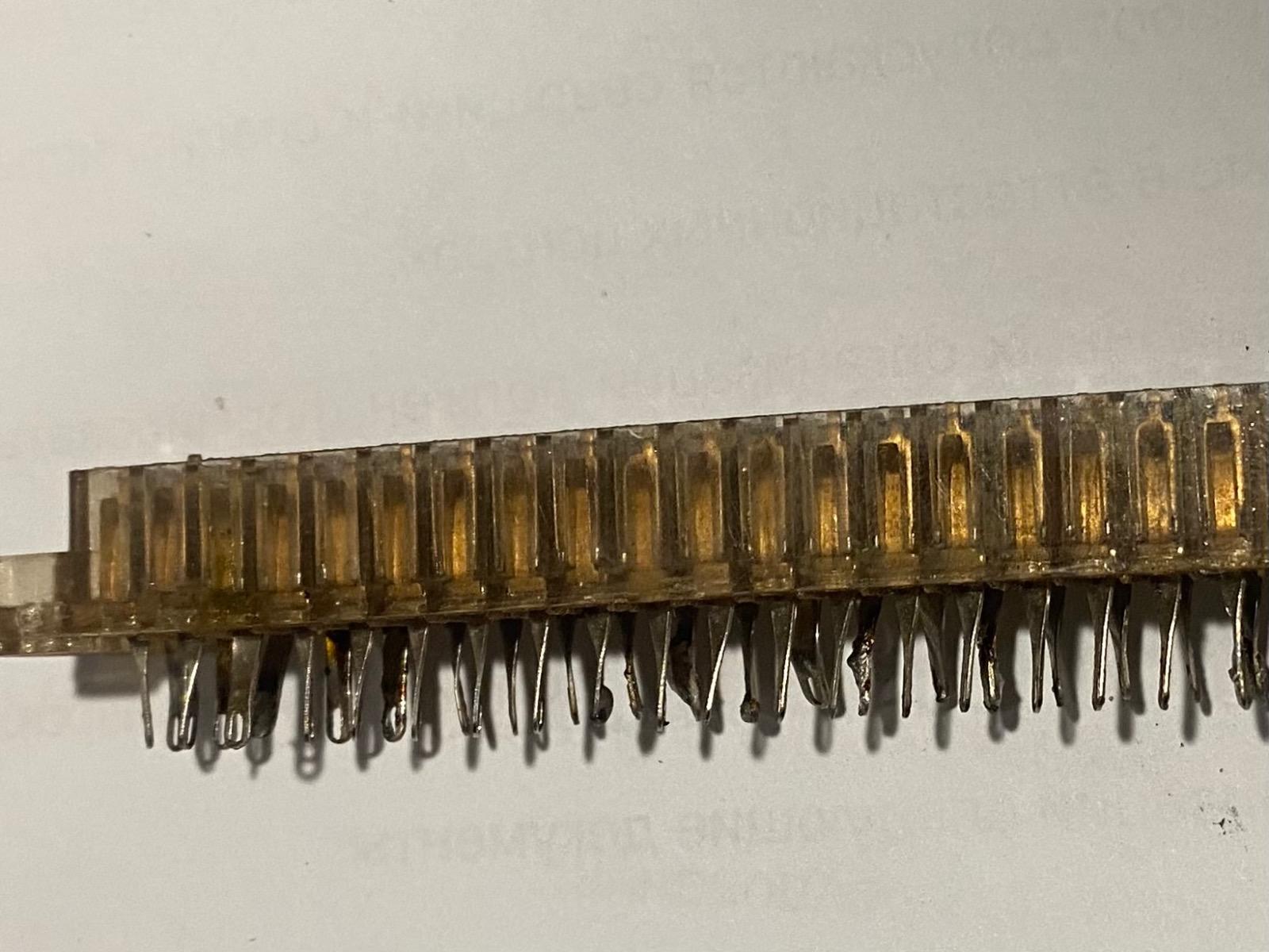

Добрый вечер Форумчане 🖐️Вот такие разъемы,в одном справочнике в них только серебро, в другом золото,  причем прилично, внутри видно жёлтые, ножки которые снаружи белые...На форуме в прайсе не нашел точно таких.... Поможите пожалуйста 🙏IMG_20251130_174612_117.thumb.jpg.e0c59a7e3b05225d1cb1064e44cea320.jpg
  • Репутация:   15 493
1 час назад, дядя bo сказал:
Извлеките один боковой  вывод из разъёма и покажите . Нечего страшного что повредите разъём . С боку бокорезами крошите угол пластика что б извлечь один выводы .
Извлёк.. Он белый, на самых кончиках жёлтый цвет, а так белый...🤦🤷 Печалька....Gallery_1764518915050.thumb.jpg.95987927c886cf745c9615f4ee6fdfd3.jpg
В том, что на фото, только серебро.
