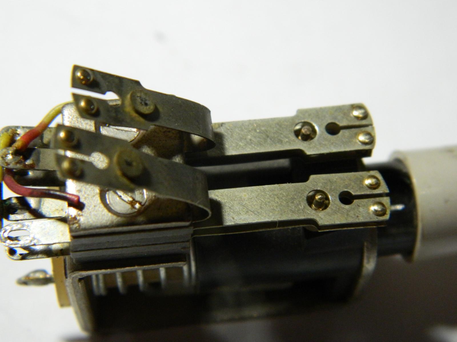

Двойной микрик.DSCN8274.thumb.JPG.8ae1595e12f483b51f3cd1a55cbc43b2.JPGDSCN8277.thumb.JPG.ed85c4b32549c6d438ac39643a8dd1d9.JPGDSCN8280.thumb.JPG.3b1ddf9061ac558cbbd36bc4bee79af9.JPG
Выводы позолота, подвижный контакт - серебро, рабочий неподвижный покрытие контактной части хромпик показал посеребрение. Глухой неподвижный весь желтый.
  • Количество тем:  198
  • Количество контента:  13 386
  • Репутация:   15 299
  • Дней с нами:  4 479 Days
1 час назад, КАС сказал:
Первый раз вижу такой.

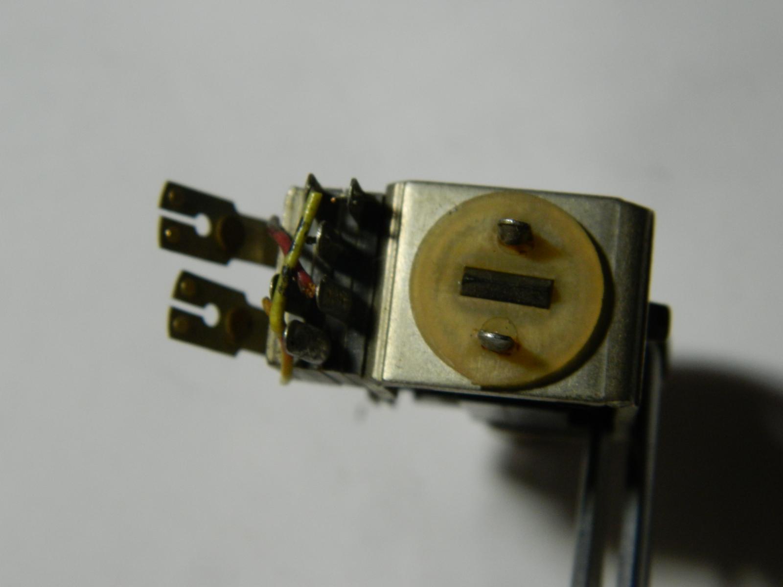

Той же фирмы, Кнопки одинарная и двойная по два вывода.DSCN8290.thumb.JPG.d6df196992cbc0756d53d8b6c8e46c1f.JPGDSCN8291.thumb.JPG.6df4cc73bb515cbcb350f9972d324fe4.JPGDSCN8293.thumb.JPG.fa37358e7cb5b5cdfdca9825c8e91455.JPG

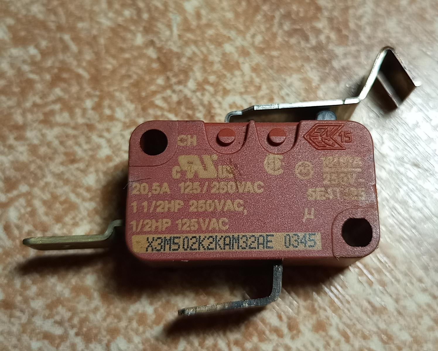

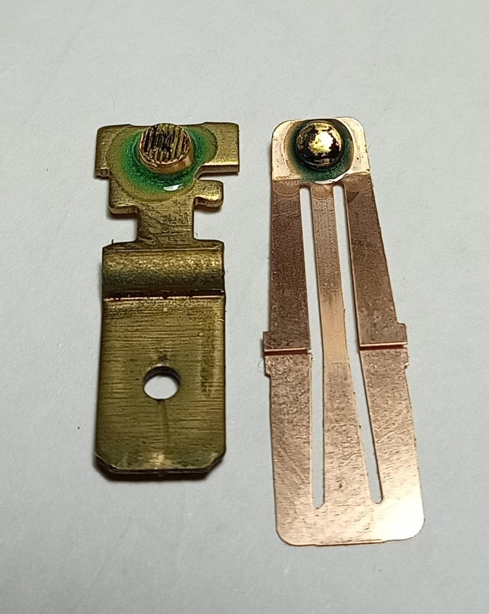

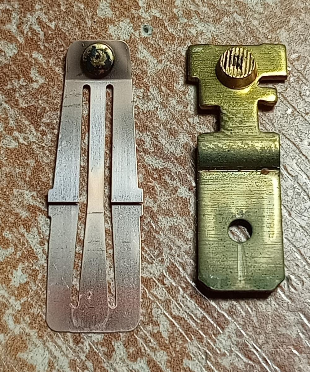

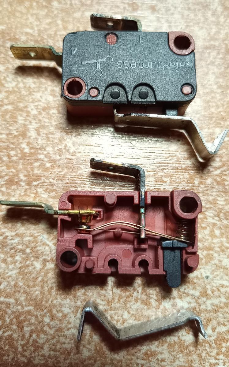

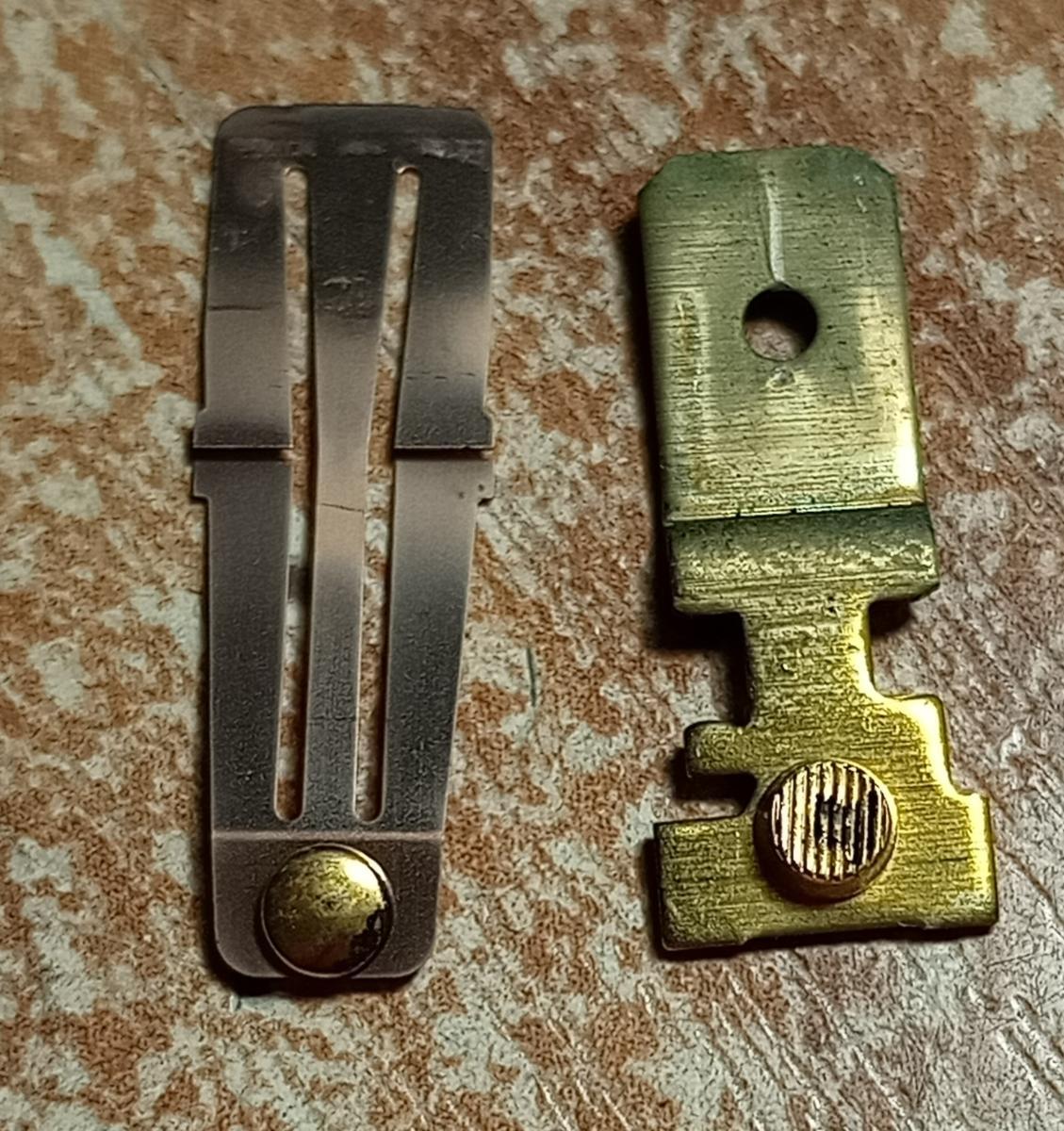

На днях разбирал итальянскую кофеварку , где стояли переключатели на дверцу и прочее . Разобрал ради интереса . Выкладываю фото .
IMG_20250503_182323.thumb.jpg.ec4c9c867b2cfa0c274037e686bed19e.jpgIMG_20250503_182348.thumb.jpg.66a11201cfd0dc81be939e66d524666b.jpgIMG_20250503_182448.thumb.jpg.72d5de405f4cbdfebd16cd4c05840d6e.jpgIMG_20250503_182512.thumb.jpg.9ba5162bba27f00806a2ecba46e17c93.jpg
  • Количество контента:  4 691
  • Репутация:   6 318
  • Дней с нами:  4 308 Days
18 минут назад, Байбак сказал:
И? По цвету не разобрать, материал контактиков... анализируйте. Методы описаны на форуме.
  • Количество тем:  22
  • Количество контента:  421
  • Репутация:   2 302
  • Дней с нами:  3 276 Days
По просьбе трудящихся первомая произвели метод азотной . Наличие на контакте покрытие золота имеется .

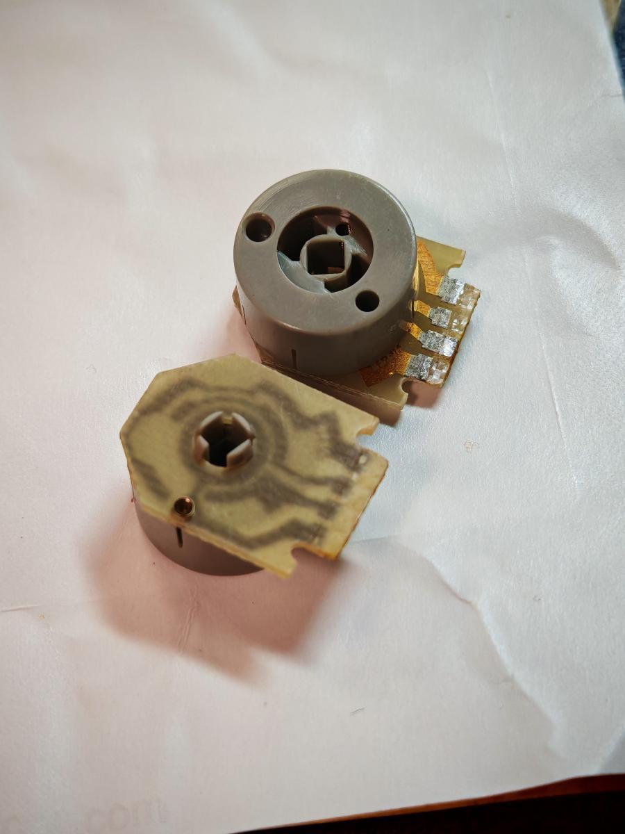

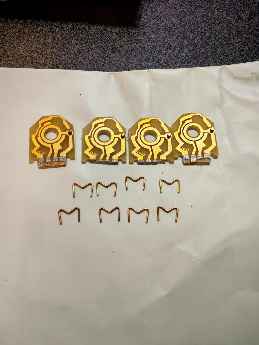

Переключатели импортные, без маркировки. На последней фотке внутренности с 4 переключателей.
IMG_20250813_112154.thumb.jpg.04557f19936bf3486bc197ef3912d6d4.jpg IMG_20250813_112730.thumb.jpg.9107f932470d292c57e8d856ef628c89.jpg IMG_20250813_113205.thumb.jpg.c825657389e76aed4393d6ab8e643788.jpg
