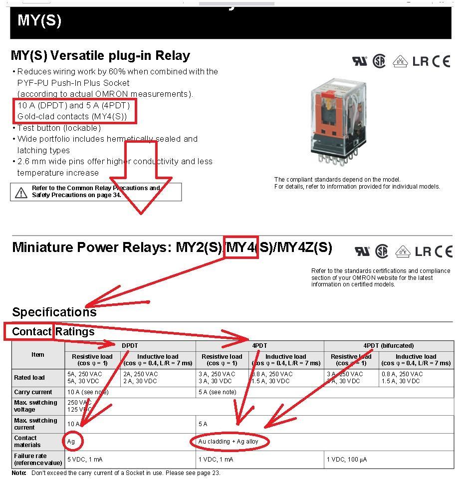

2 часа назад, Toxa сказал:
На официальных сайтах этих фирм есть даташиты на выпускаемые реле
Я в этих даташитах не че не понимаю) да и с офф сайта там все будет на инглише тоже не тащю))

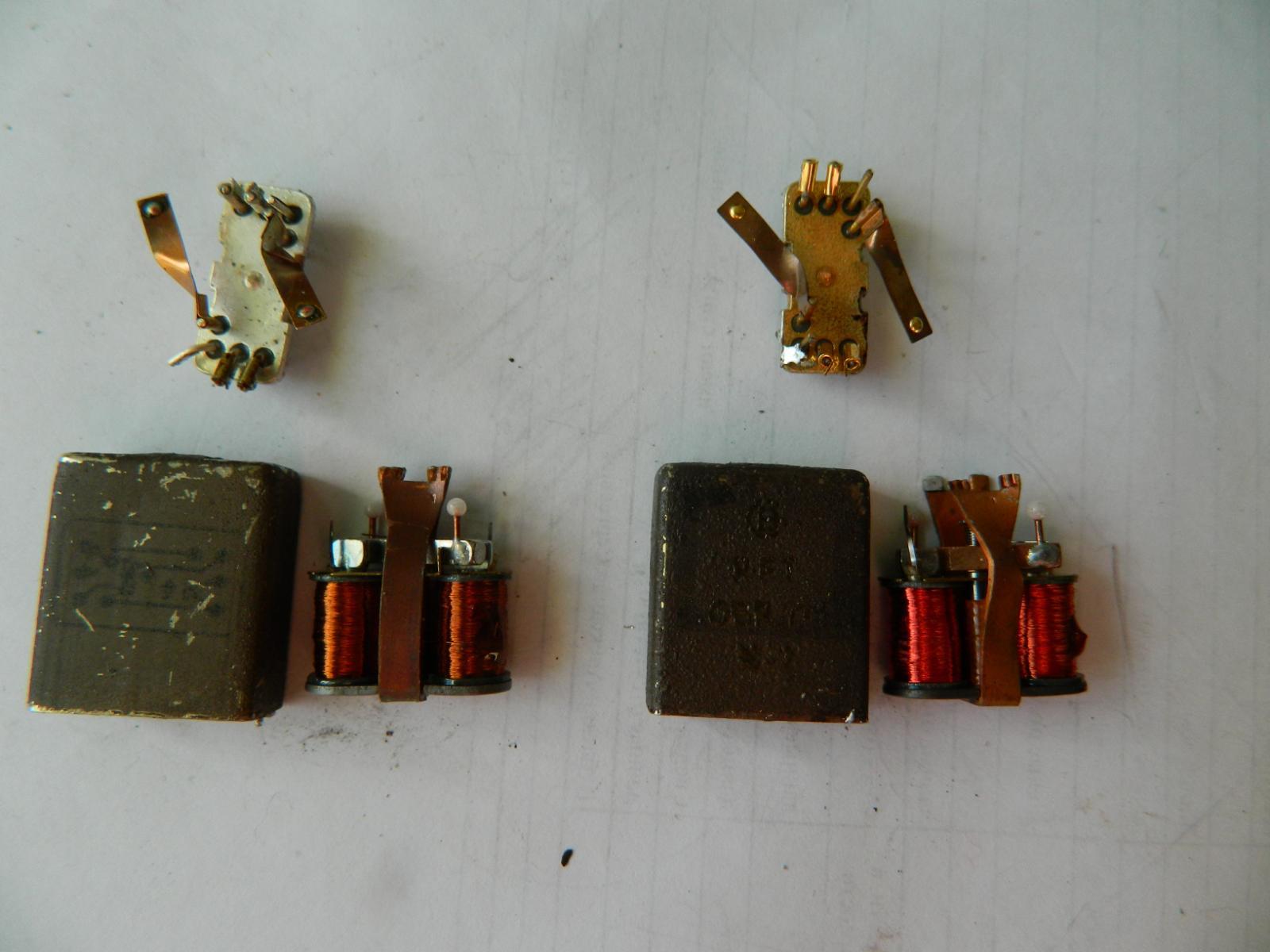

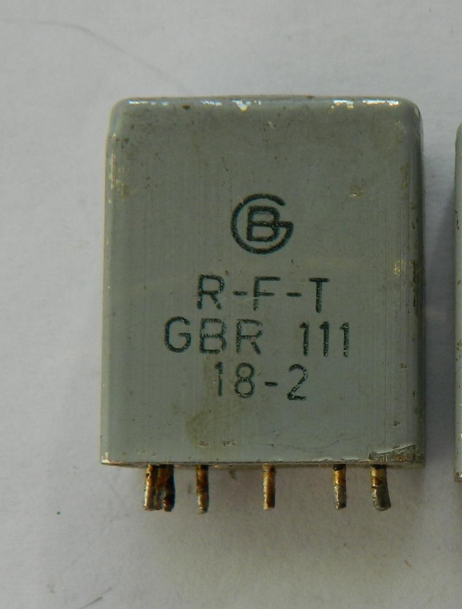

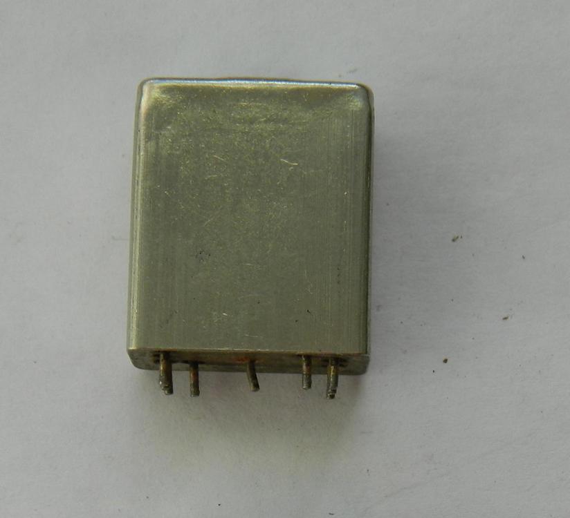

Доброго вечера! Верхние два реле попадают под позиции прайса?DSCN9439.thumb.JPG.fa72c59a9b3c80276ff78858a6dd2264.JPGDSCN9440.thumb.JPG.49b164219b783dfcc86c0ac3a0ec70f0.JPG
А что делать с желтыми контактами и пластинами на остальных реле, они позолоченое серебро?
DSCN9441.thumb.JPG.ab0abc785e7f00166b612ff374ed3baf.JPGDSCN9442.thumb.JPG.d7181fce2946f1b0a6877d3ce79ac11b.JPG

5 минут назад, КАС сказал:
Ну, контакты, положим, и надфилем аккуратно проверить можно... :kolobok_wink:

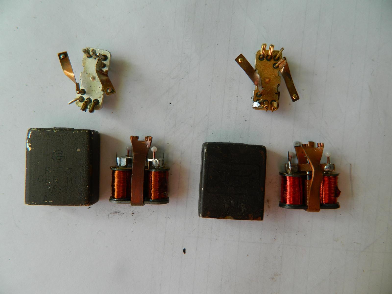

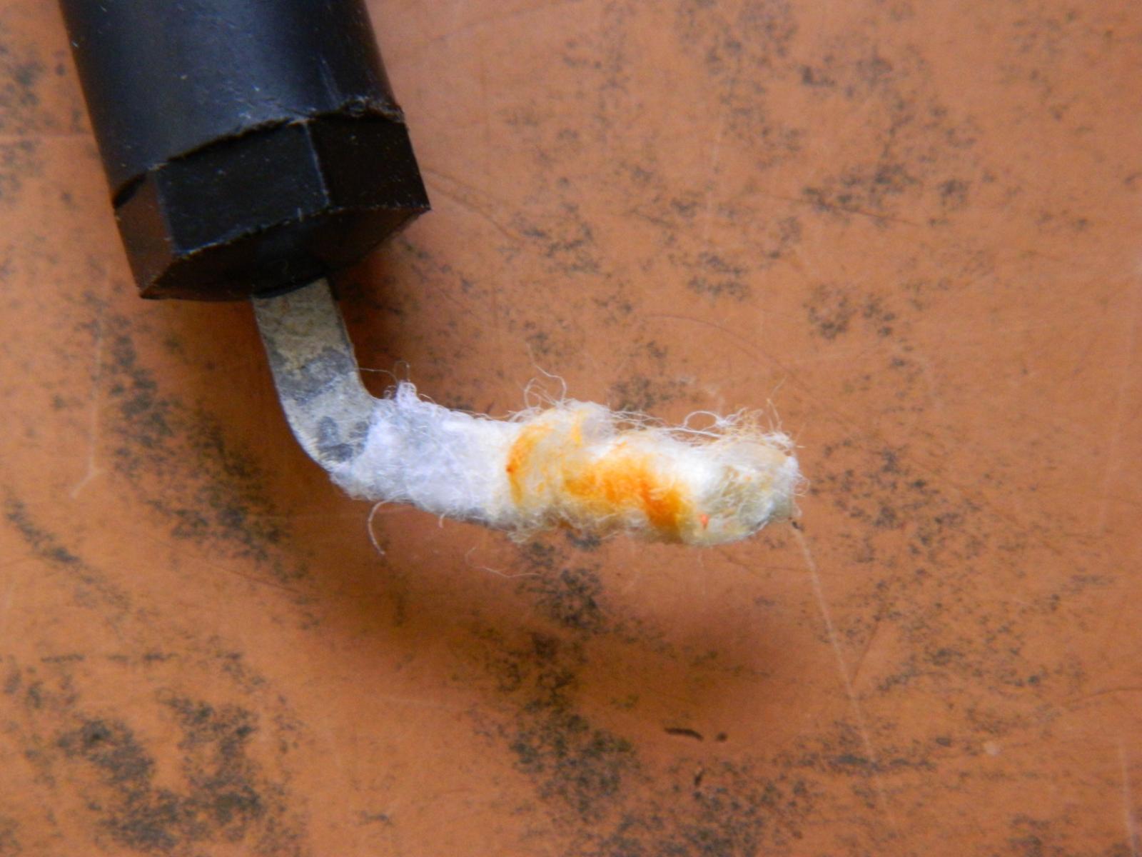

Проверил, под желтым покрытием белый метал. Хромпик согласился что это серебро.
DSCN9445.thumb.JPG.edbe0fc59a5047dd0c788551b2f32f82.JPGDSCN9448.thumb.JPG.30bde3981e02408706903d4c2886cb56.JPG
Вопрос остался, как ними поступать, в срезку или снятые пластины и обрезь контактов принимаются как и с РЭС-47?

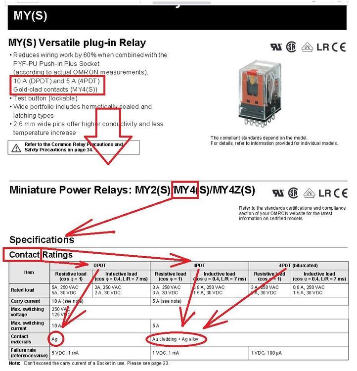

В 25.10.2025 в 13:07, нелегал сказал:
Есть гугл. Да и найти знакомое слово типа: CONTACT. Я думаю не требует особых знаний английского. Нужно просто немного напрячься...

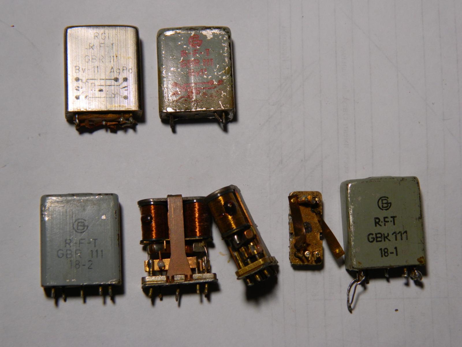

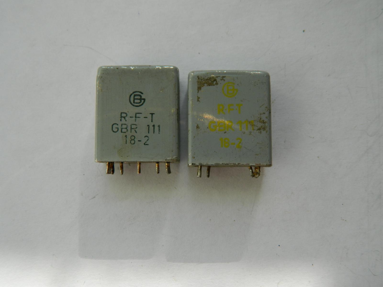

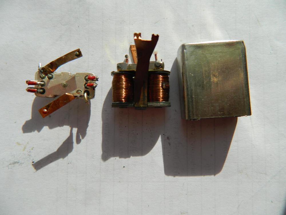

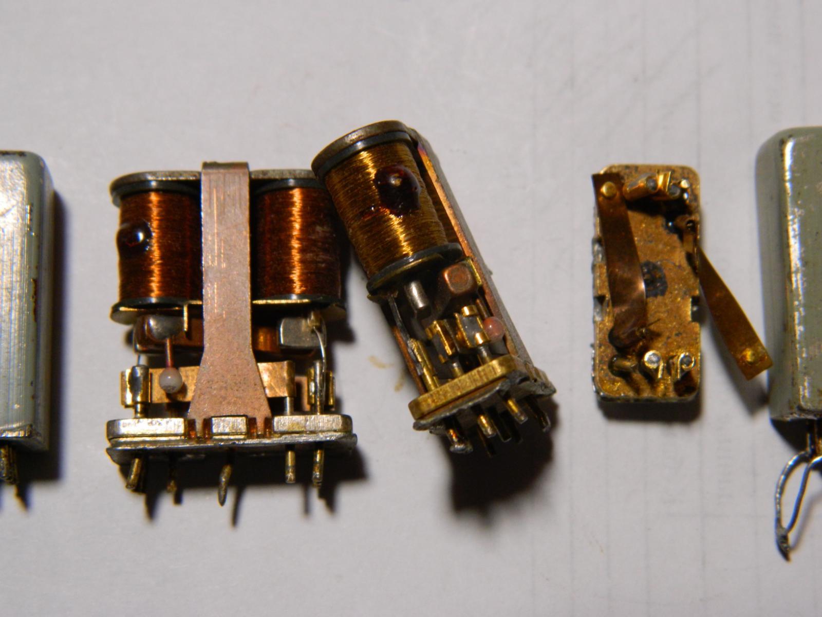

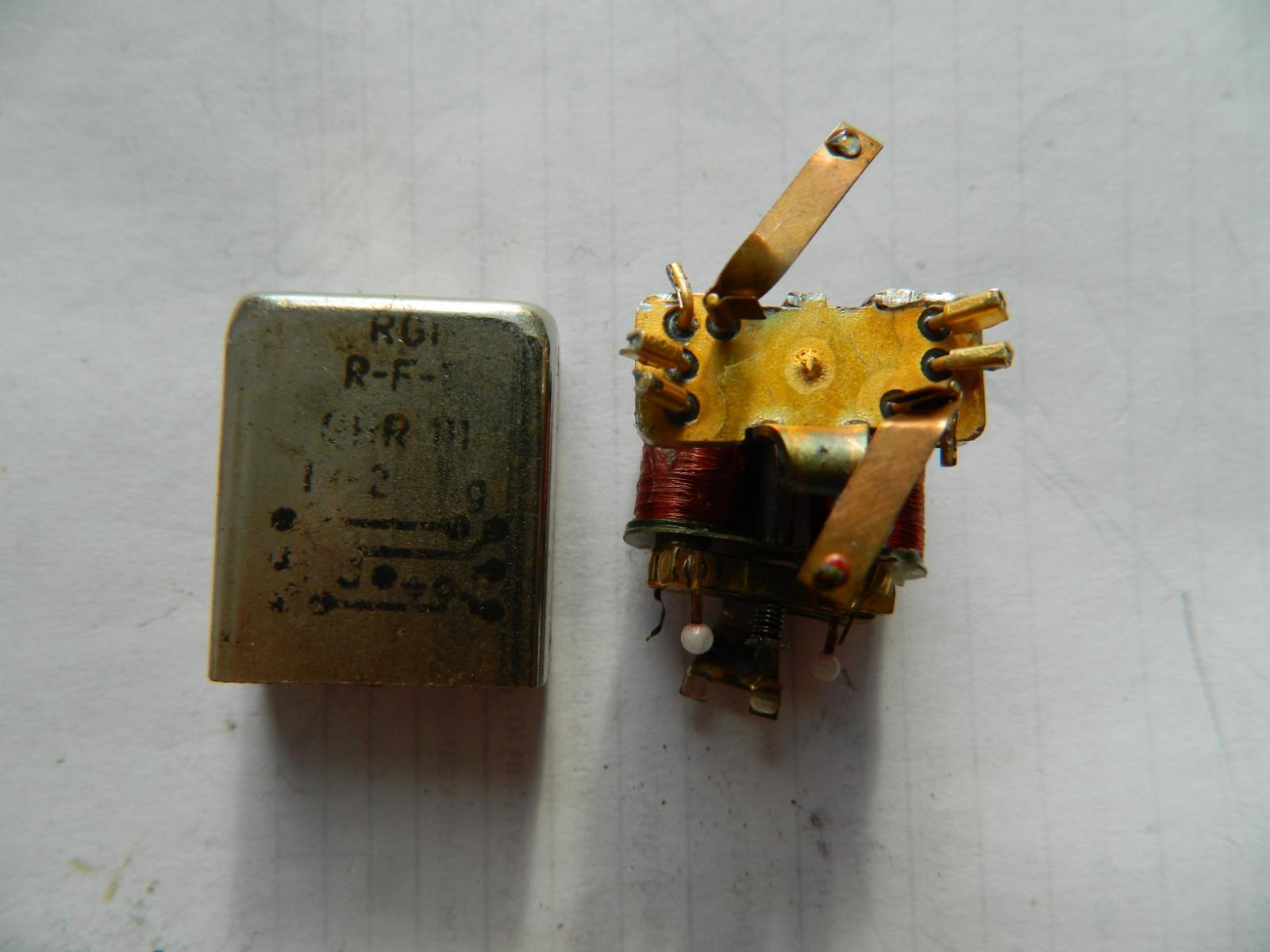

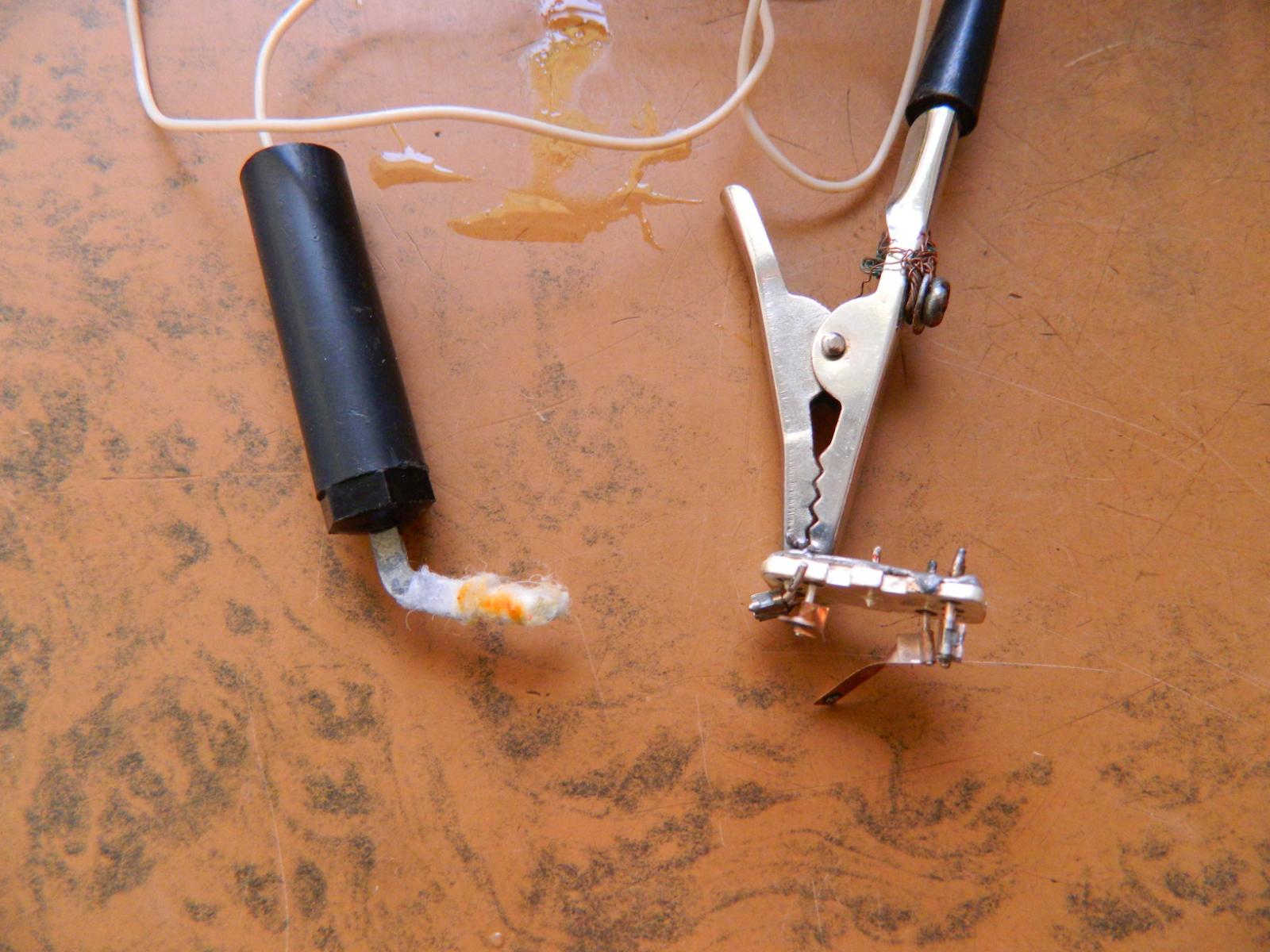

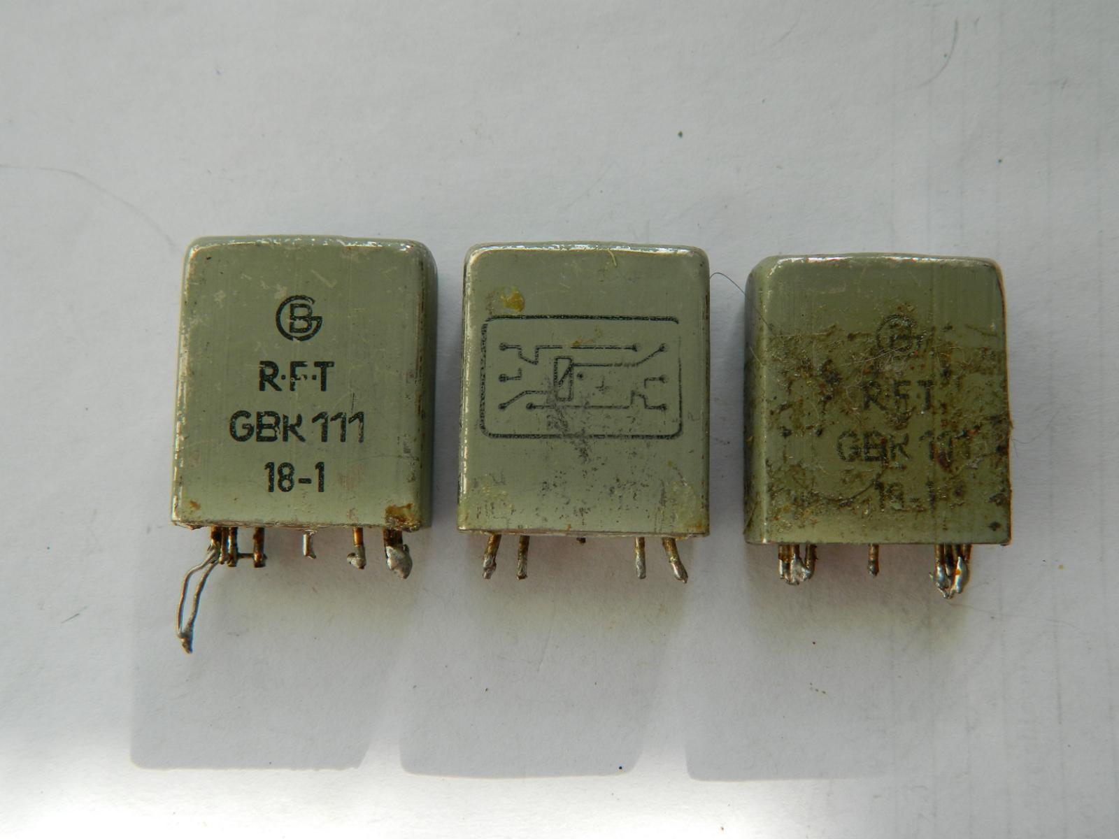

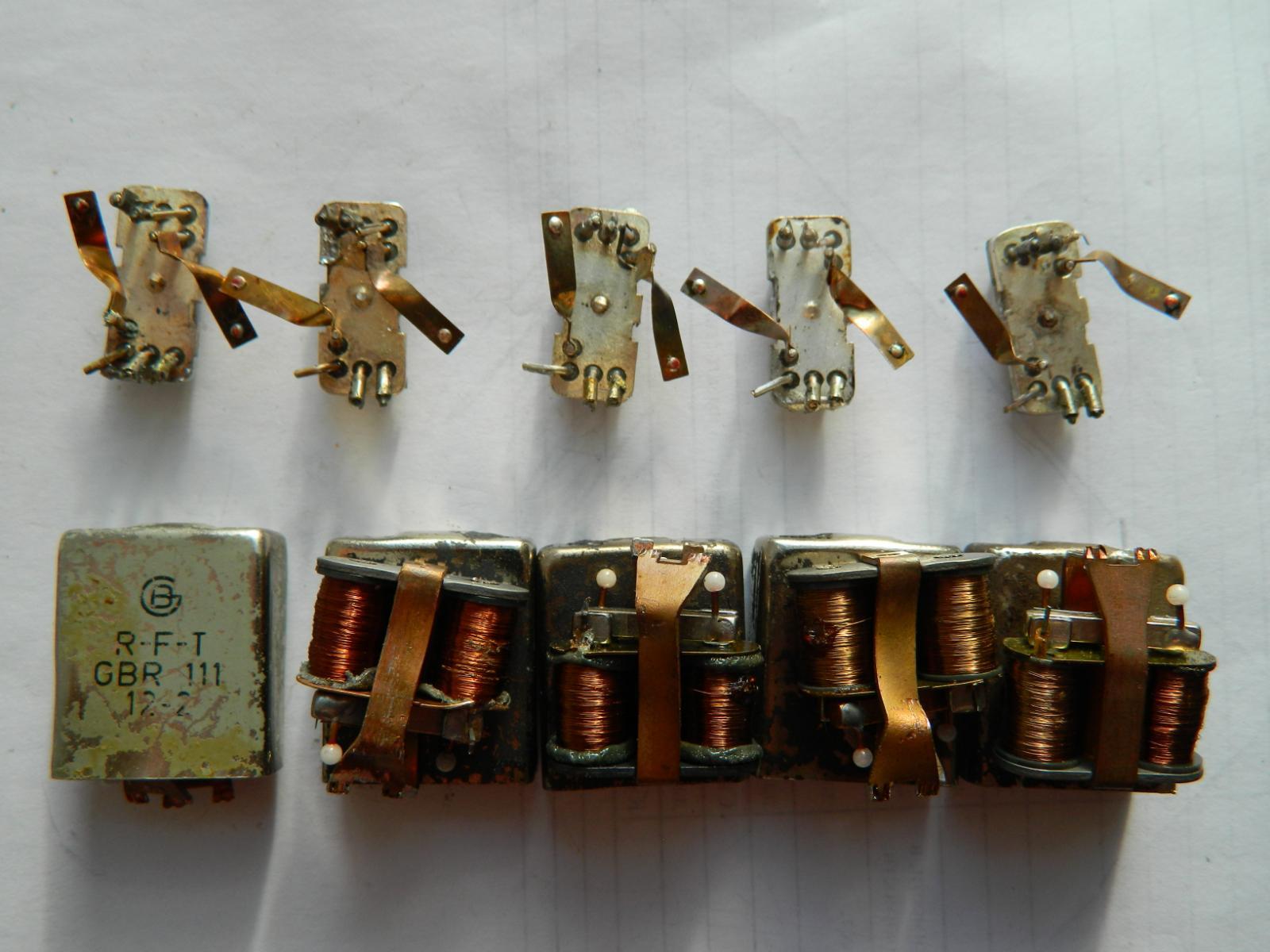

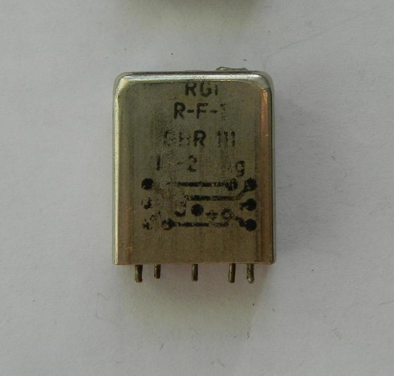

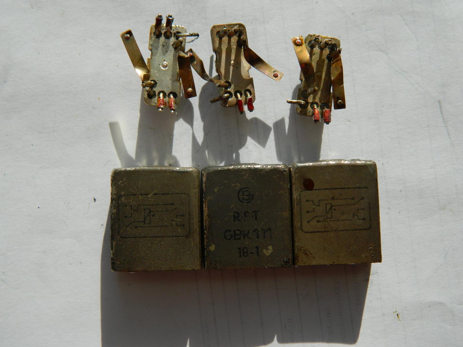

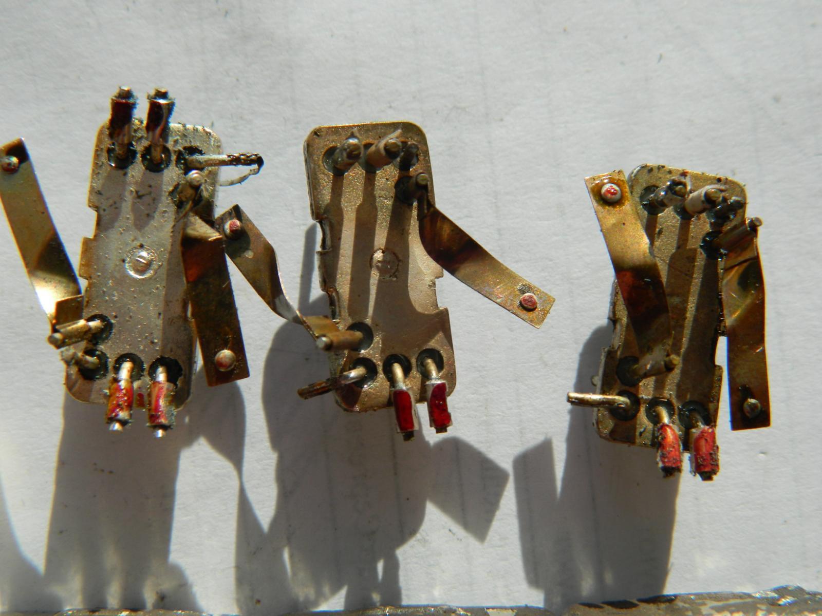

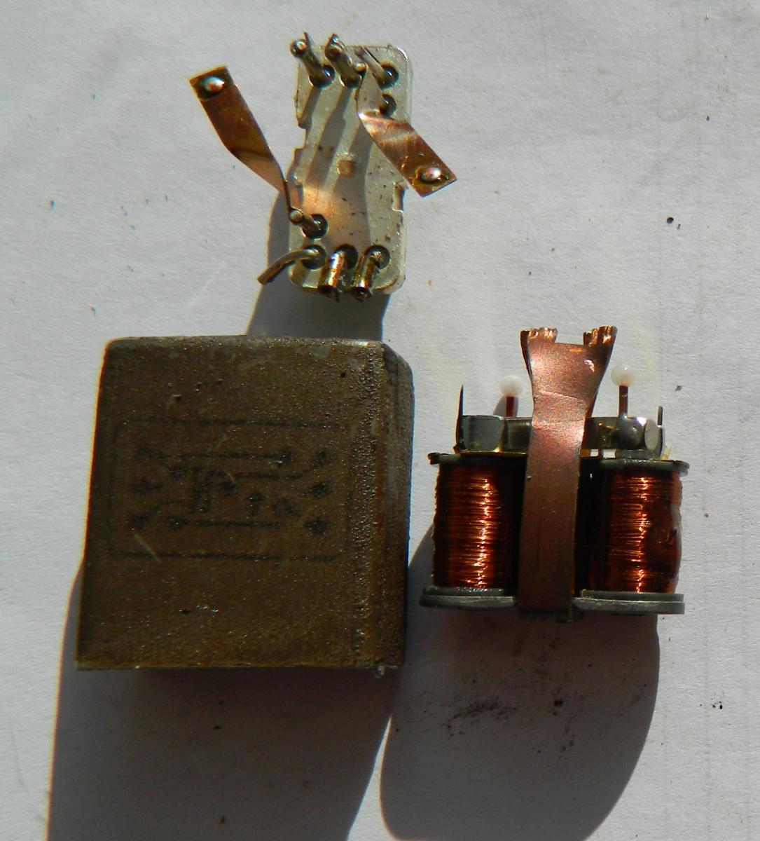

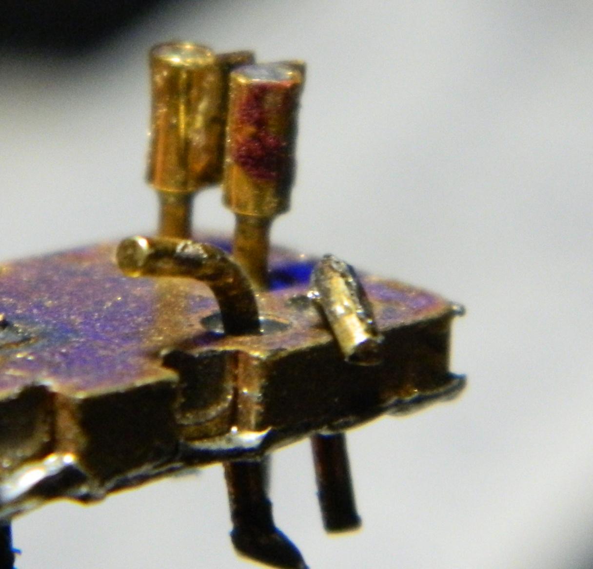

Разобрал "неподходящие" реле, по видам и паспортам, если это паспорта.
12-2  = белые контакты, подвижные реагируют на хромпик, неподвижные нет.DSCN9450.thumb.JPG.8f1908bdd5801f9107c9d01c405aa755.JPGDSCN9450.thumb.JPG.bb1c05ab0a35b10f66476ad7696d8bfc.JPG
18-1  = все контакты серебро.DSCN9452.thumb.JPG.9b7f1639b574ed1f8ca2cd56d24c070d.JPGDSCN9452.thumb.JPG.d463c9f23e14e6fcc4c197cd451e463c.JPGDSCN9452.thumb.JPG.07f336c7e0b3380c87a8c9f09b08f193.JPG
18-2  = с черной маркировкой - подвижный дал реакцию на хромпик, неподвижный белый - нет.
18-2  = с желтой маркировкой - все желтые очевидно позолота серебра.DSCN9453.thumb.JPG.a156f66f742baf56836a253cda1d79c8.JPGDSCN9453.thumb.JPG.f94f145a703648af08efaaa803628ef6.JPGDSCN9453.thumb.JPG.55333cbb1cadcc44174cca672c7ce31b.JPGDSCN9453.thumb.JPG.bb2b7b6823d3a25bfbd9bacc525d3044.JPG
Со стертой маркировкой  =  все серебро.DSCN9454-.thumb.jpg.1d14fa56c501c842c605072482ff5bac.jpgDSCN9454-1.thumb.JPG.5bcb7a7643b06979ef98e006614a4a02.JPGDSCN9454-2.thumb.JPG.9778cd5e9e190bb4601f251eb7f40c39.JPG
И последний с неясной маркировкой  = подвижные контакты серебро, неподвижные пластины желтые (позолота)DSCN9454-.thumb.jpg.1e829f865c21ae2652dfadbf6d253507.jpgDSCN9454-1.thumb.JPG.12bff6167c84b062c46ed33b74c6d1c8.JPGDSCN9454-2.thumb.JPG.f959ab863da683fd7be98efecf304bc1.JPG
Непонятная реакция белых подвижных контактов на хромпик, мазнешь, сразу краснеют а потом краснота сходит.
В отличие от неподвижных пластин, мазнешь и держится краснота. Может в подвижных сплав какой то с серебром?
Судя по цвету ценника в прайсе приемные только с палладиевыми контактами.

Первая цифра это код напряжения срабатывания ( цифра 12 это реле на 18 вольт, цифра 18 это на 24 вольта), вторая код длинны выводов ( под пайку или в кроватку) отношения к материалу контактов они не имеют, материал контактов прописан буквами или цветом.

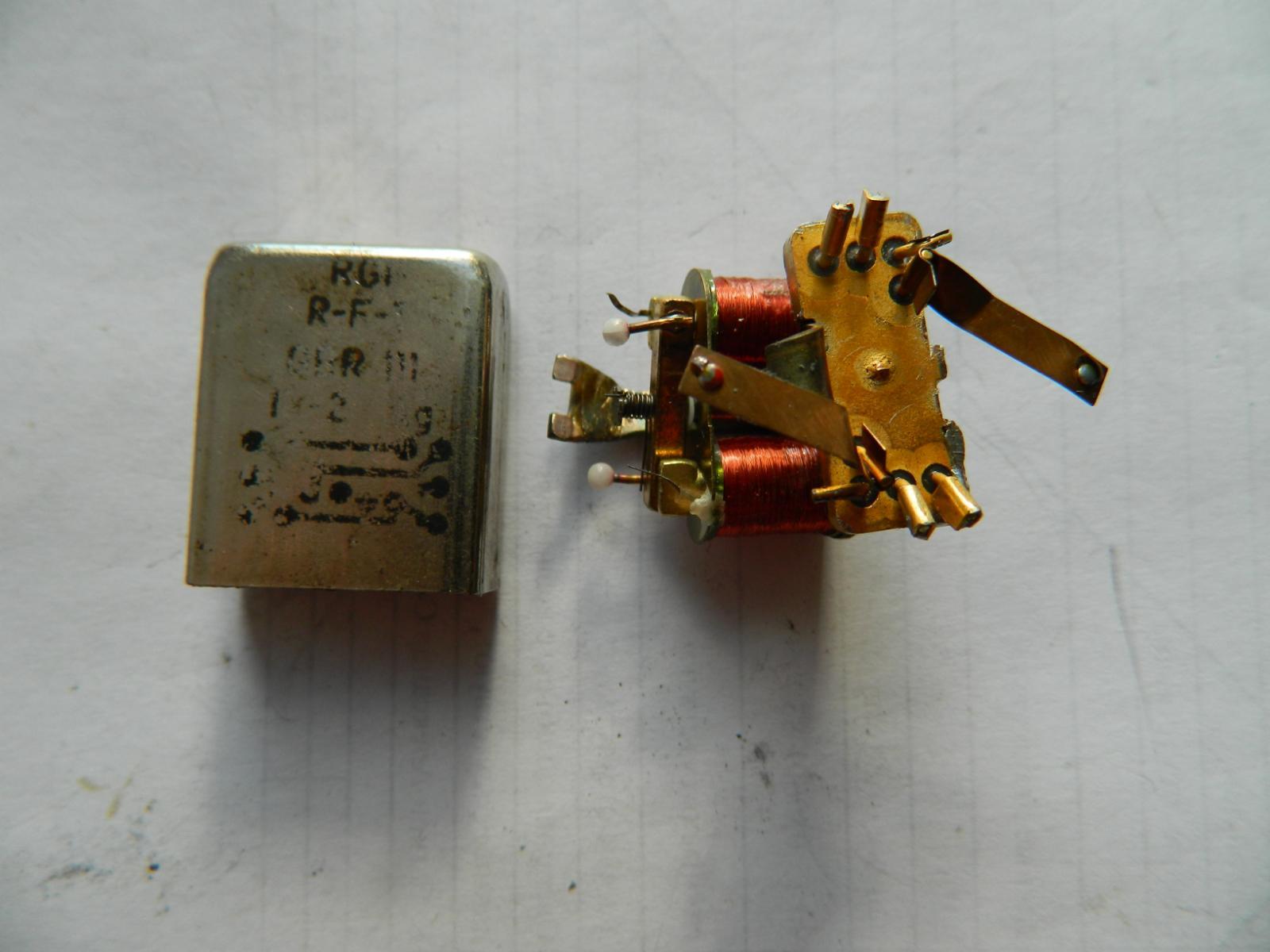

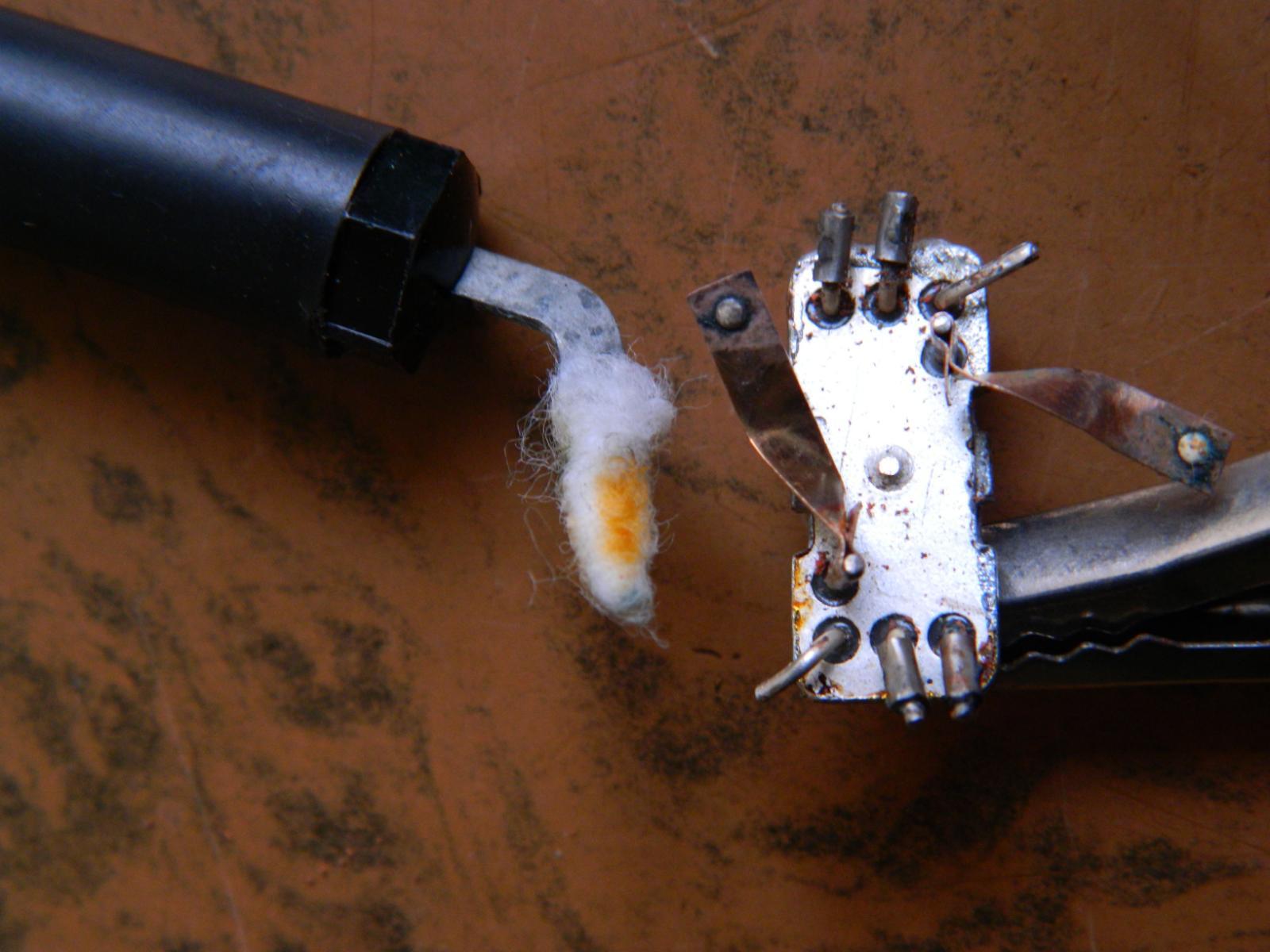

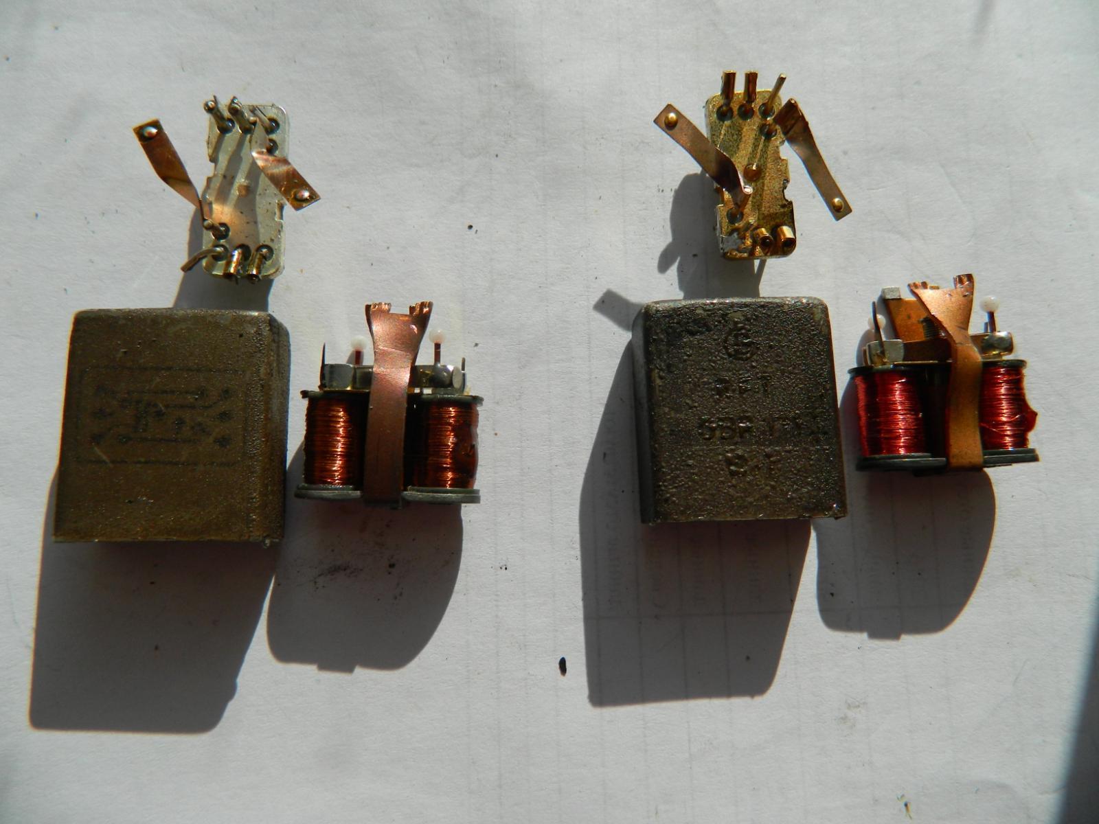

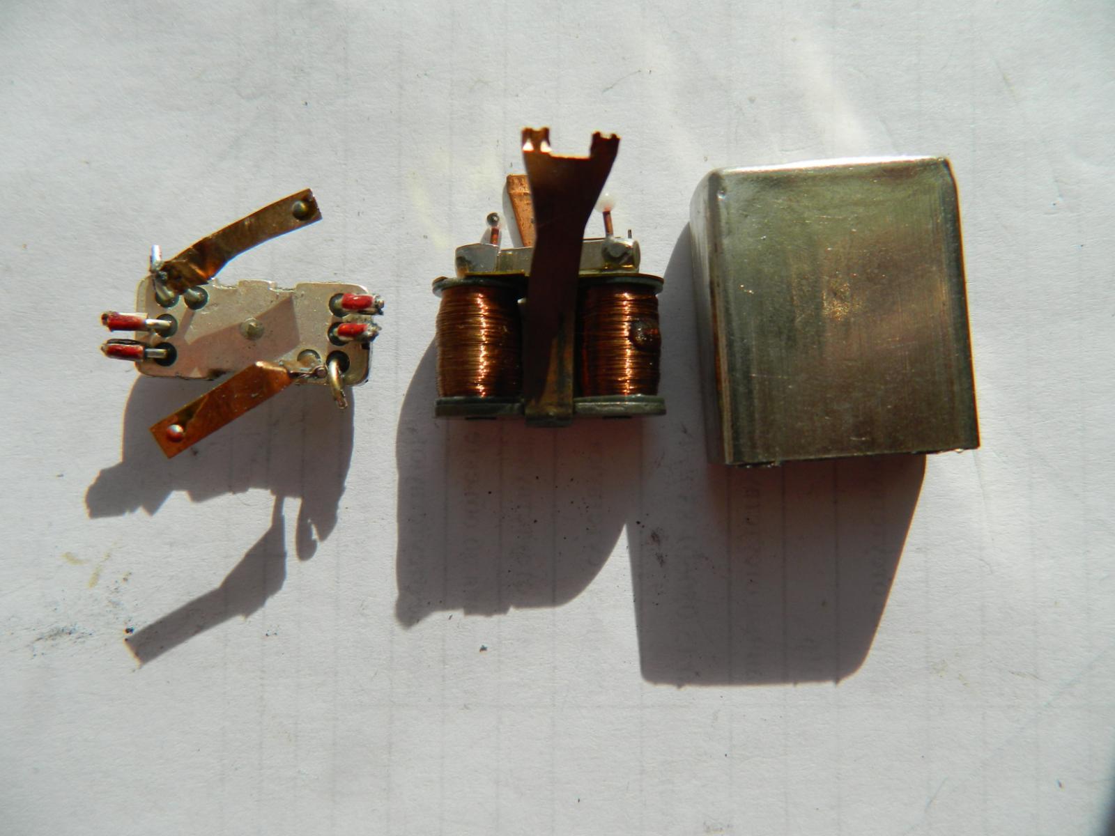

В 29.10.2025 в 21:43, КАС сказал:
Проверил эл. хиией все неподвижные дали реакцию, подвижные нет.
Верхние DSCN9487.thumb.JPG.80e65664dfc34df9d5e9e704b9bdd02e.JPGDSCN9488.thumb.JPG.ace38496b6d1728b8c3692a429ae84d6.JPG
Нижний леаый  DSCN9453-2.thumb.jpg.a724ca5e3a4560d6eee9ea5075268ee1.jpgDSCN94532.thumb.jpg.0ae2c300f47a1182885d835a194adc71.jpgDSCN9490.thumb.JPG.d2199e0ce58264028ea7a652cd58a442.JPG
Выходит что палладий?

В них всего три варианта контактов:
Ср, СрПд-30, Ср с покрытием Au10
  • Репутация:   550
  • Дней с нами:  1 697 Days
2 часа назад, Андив сказал:
Спасибо! Это три варианта соответственно для всей группы - подвижные и неподвижные?
Одно реле последнее в списке , неподвижные - желтые, подвижные - белые.
И как читать  "с покрытием Au10"?

  • ID пользователя:  2 551
  • Количество контента:  107
  • Репутация:   258
  • Дней с нами:  3 777 Days
  • Город:  Ростов
Если желтые- серебро с покрытием Зл 10микрон.
А белые - только каждого типа проверять на Пд.

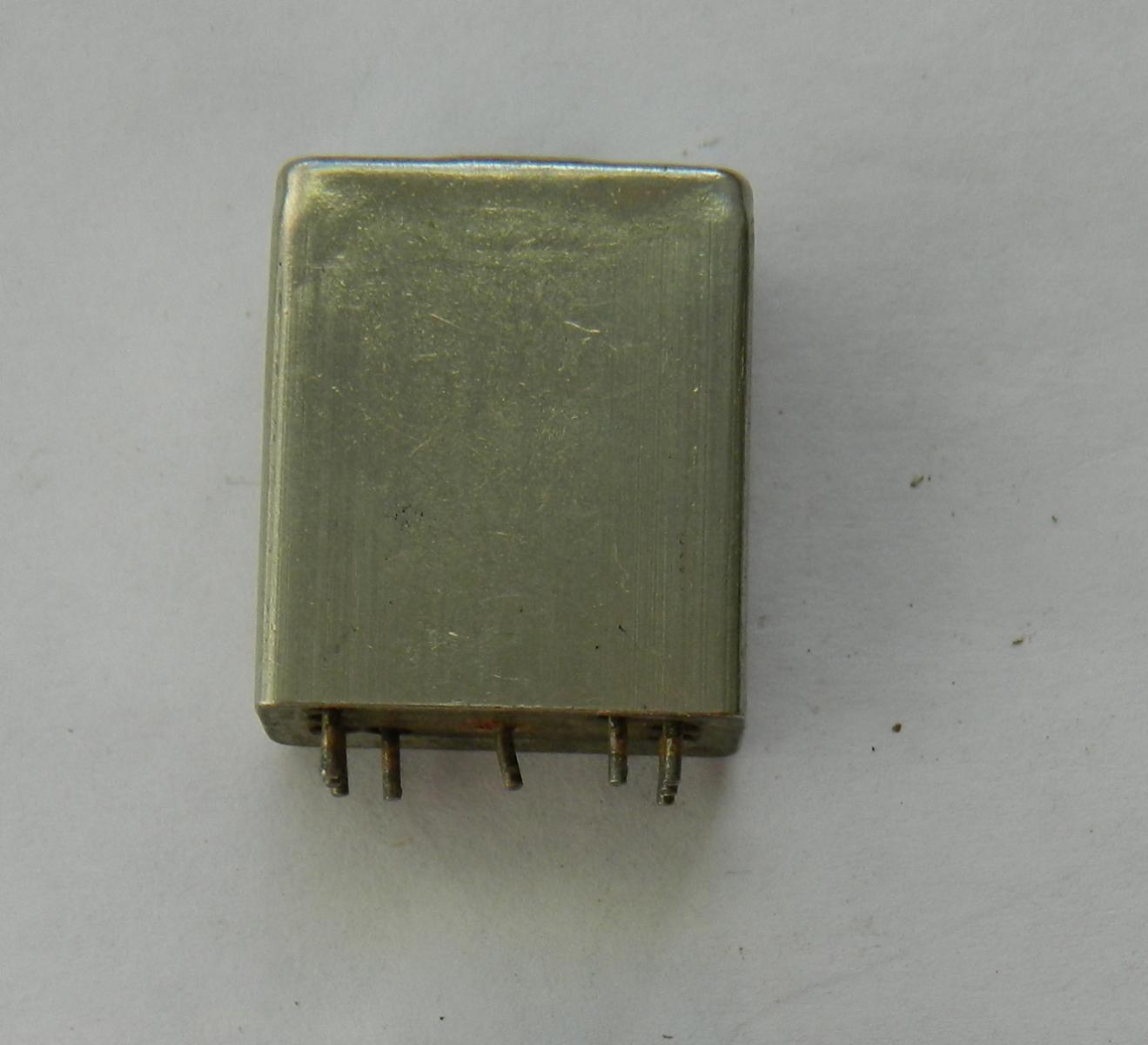

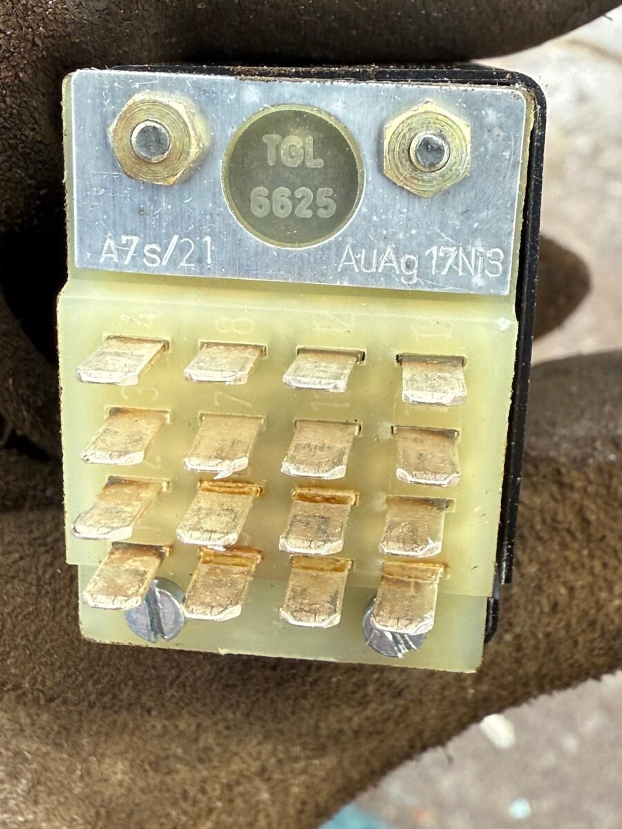

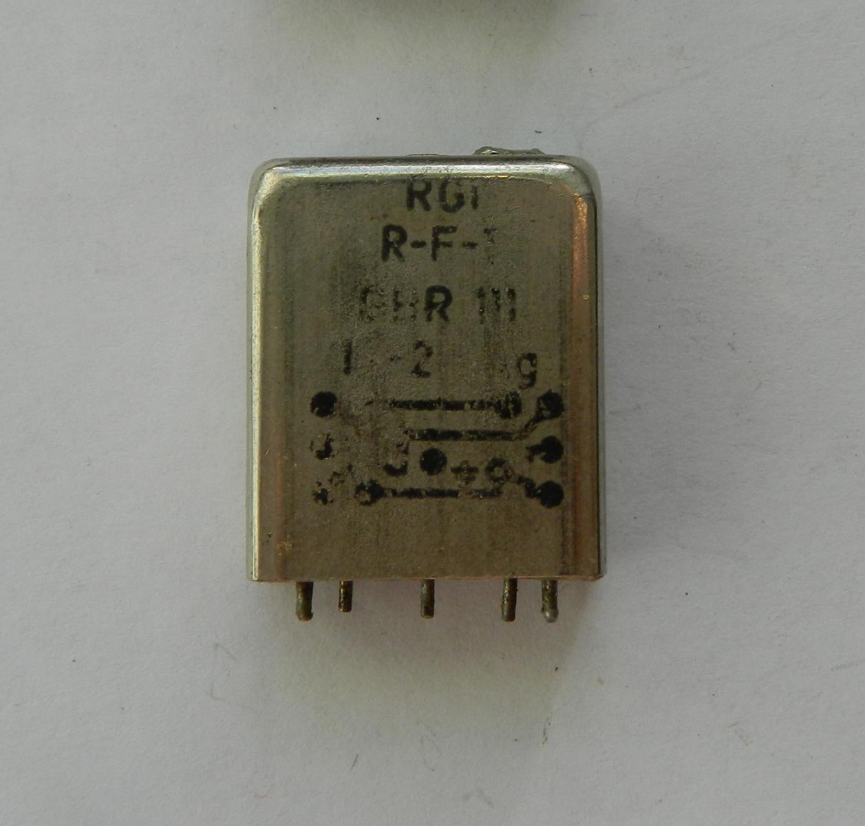

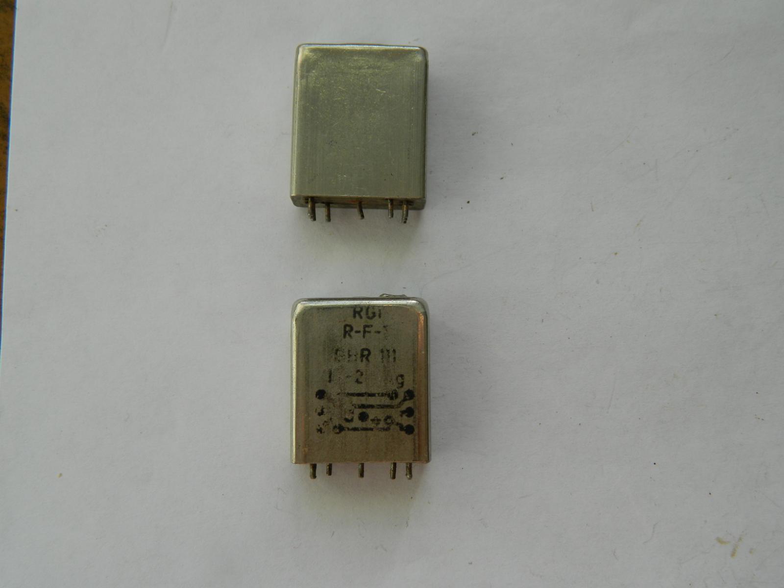

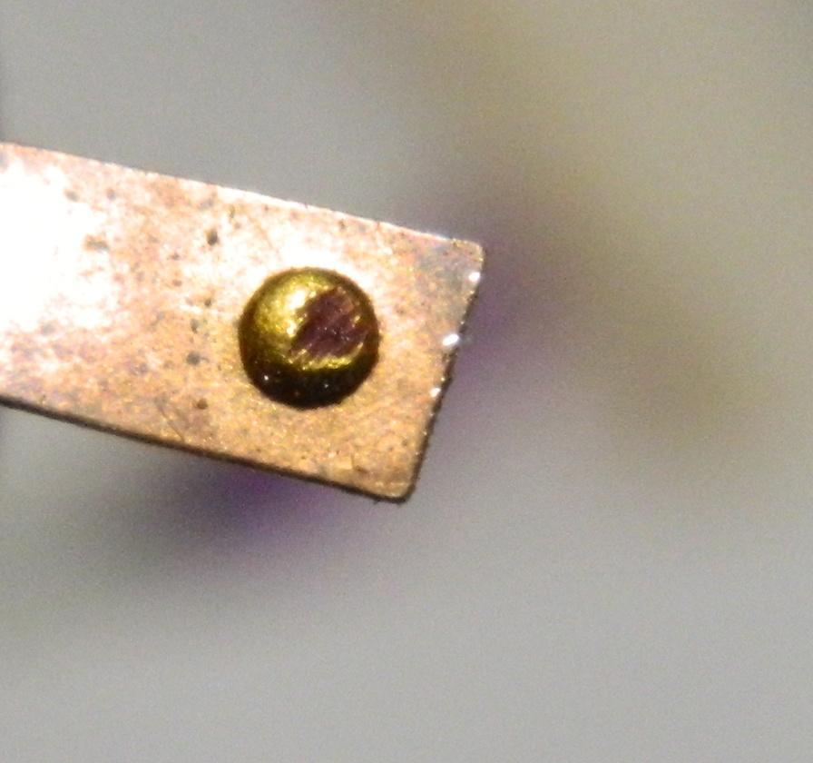

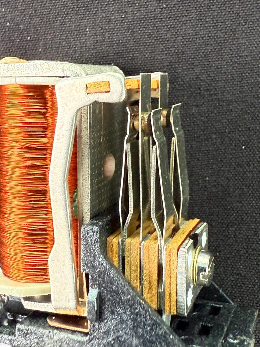

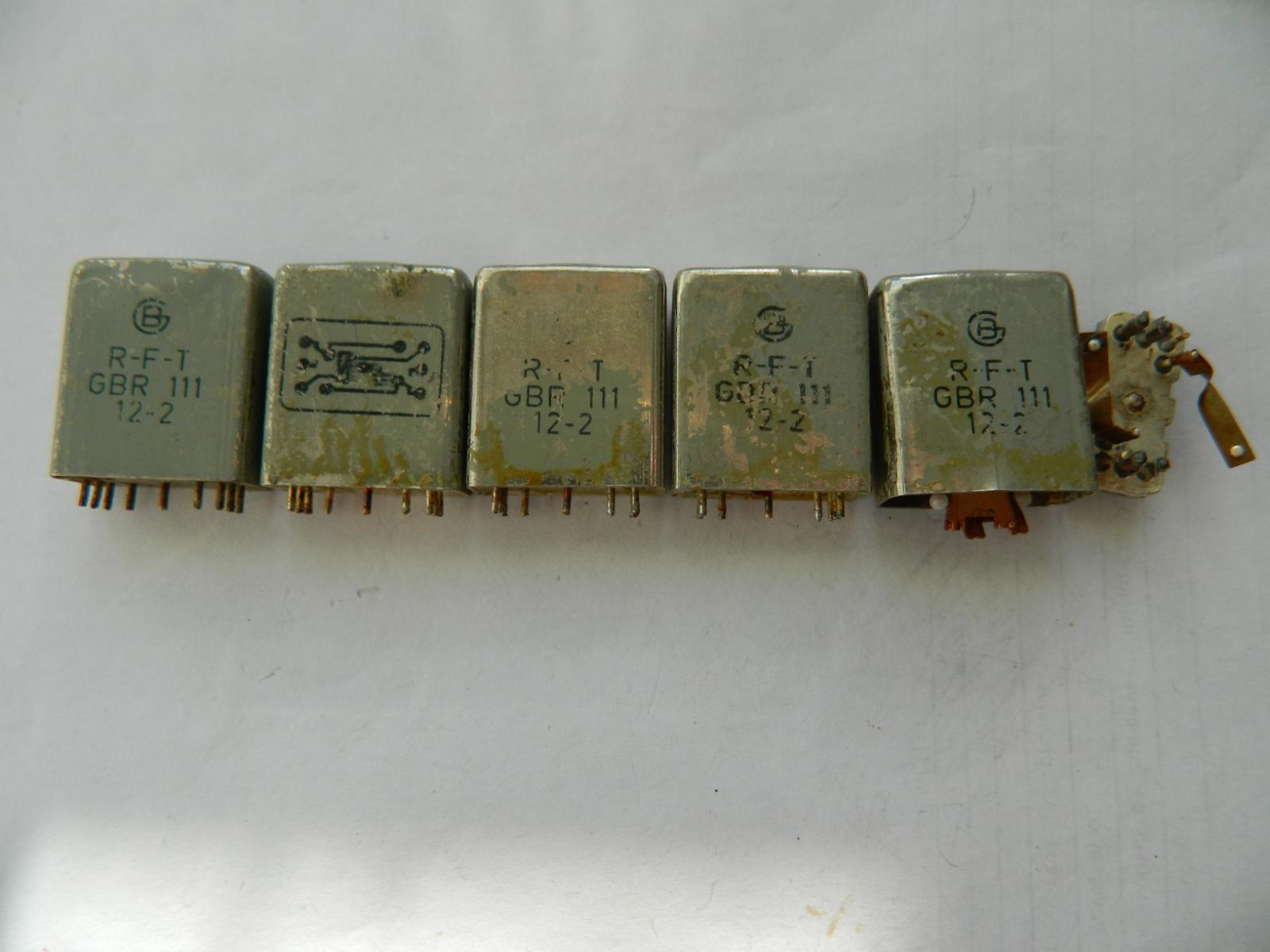

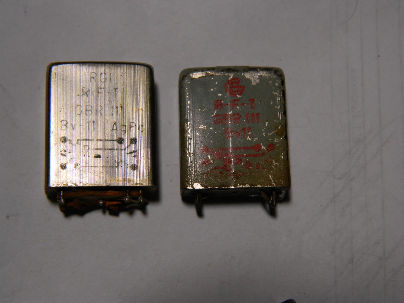

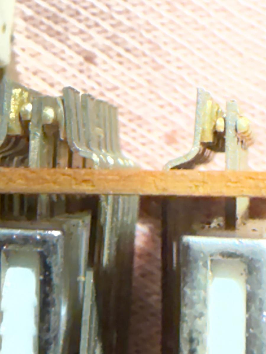

Приветствую, помогите разобраться относятся ли данные реле к позициям №-7-8-9-10-11-12 ? У моих написано RGI TGL, а по каталогу RFT TGL всё остальное совпадает IMG_5283.thumb.jpeg.3f582b8d0fcf822dcf3f43937f29008d.jpegIMG_5307.thumb.jpeg.e14aebd7fb8a3583d23ce709b76d2a65.jpegIMG_5306.thumb.jpeg.539de27ae0a4ee8202836f47715ccdff.jpeg
И по поводу следующих примерно аналогичный вопрос снизу всё четко и красиво IMG_5282.thumb.jpeg.73a019b9923b1b59fb6bbea3039368e5.jpeg, а внутри немного иначеIMG_5304.thumb.jpeg.2dea364ffec8ff996b77849054b0cfd1.jpegIMG_5305.thumb.jpeg.ef3fe37c7c1dfdd2e3a7e2abf265901a.jpeg и под какую категорию оно подходит?
  • ID пользователя:  22 235
  • Количество контента:  34
  • Репутация:   84
  • Дней с нами:  288 Days
  • Город:  Tallinn

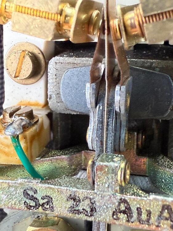

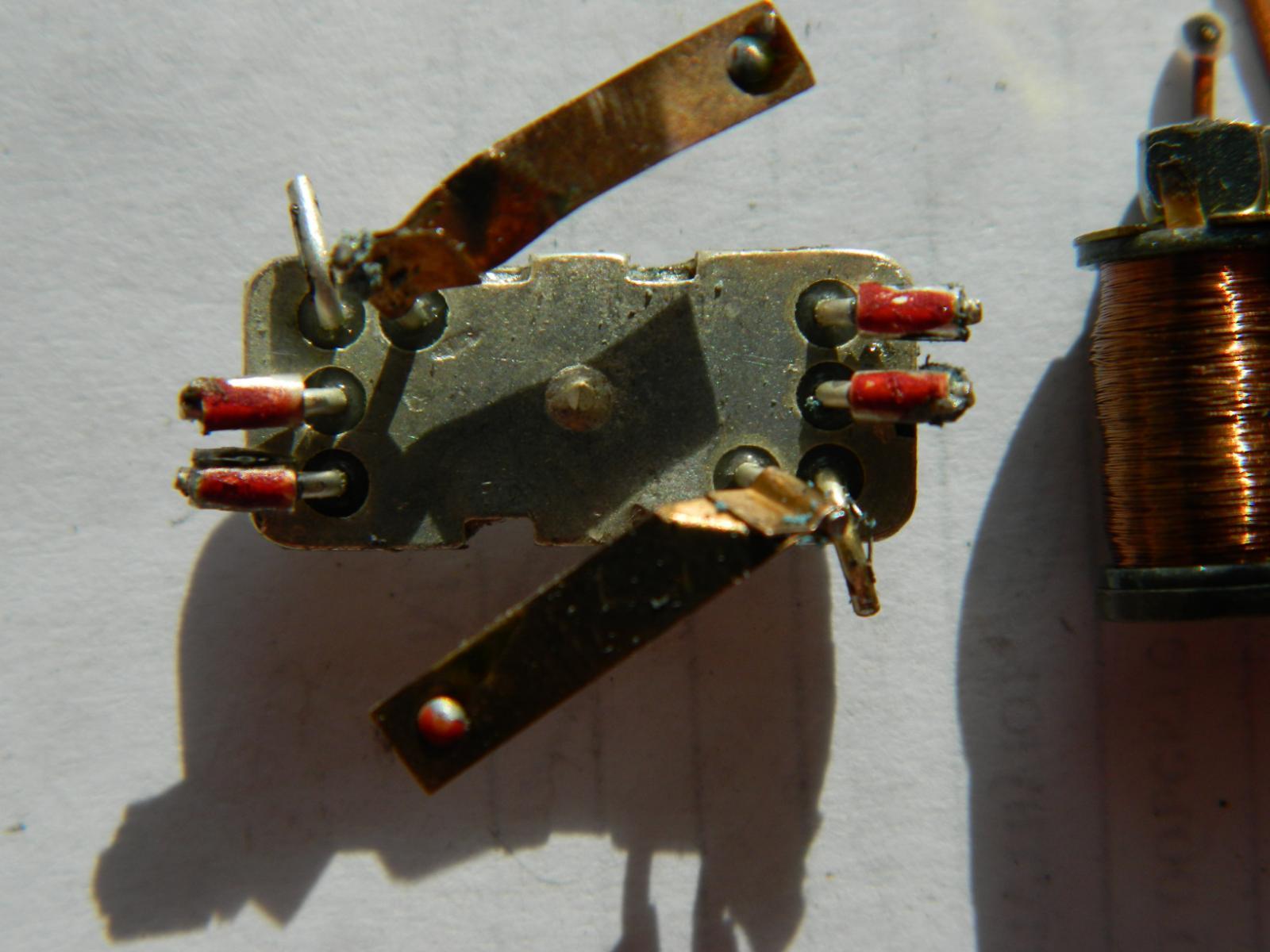

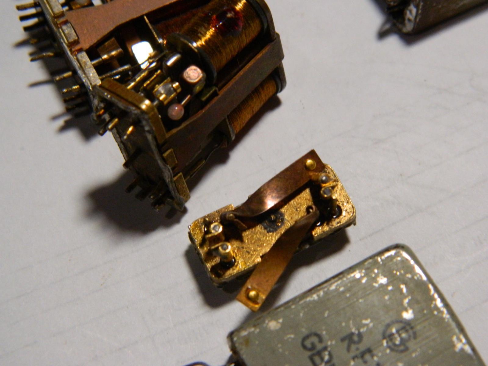

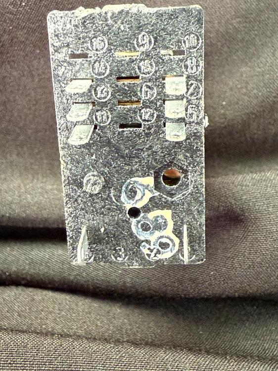

Доброго времени, подскажите, может кто имел дело с такими реле и подскажет что-то информативное
Реагентов для проверки никаких не имею, даже самых элементарных
Сами контакты мелкие ~ 1-1,5 мм

Контакты жёлтые ?

Те что прямоугольные (подвижные) - да, а неподвижные - белые
  • Дней с нами:  4 524 Days
1 минуту назад, zze6ra сказал:
Подвижные тераните надфилем , побелело ?  Если да то серебро позолота или палладий позолота. Не подвижные один из контактов можно кинуть в Белизну подогретую , потемнеет посереет почернеет контакт значит серебро , не изменит цвет значит  палладий , тоже самое можно сделать и с жёлтыми контактами , счистить одному контакту сверху позолоту и кинуть в Белизну на 20 минут .
А вообще не обязательно иметь кислоты , программа минимум иметь жидкость для тестов на серебро и посеребрёнку под названием Хромпик , очень пригодиться .
