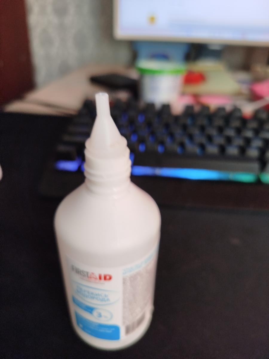

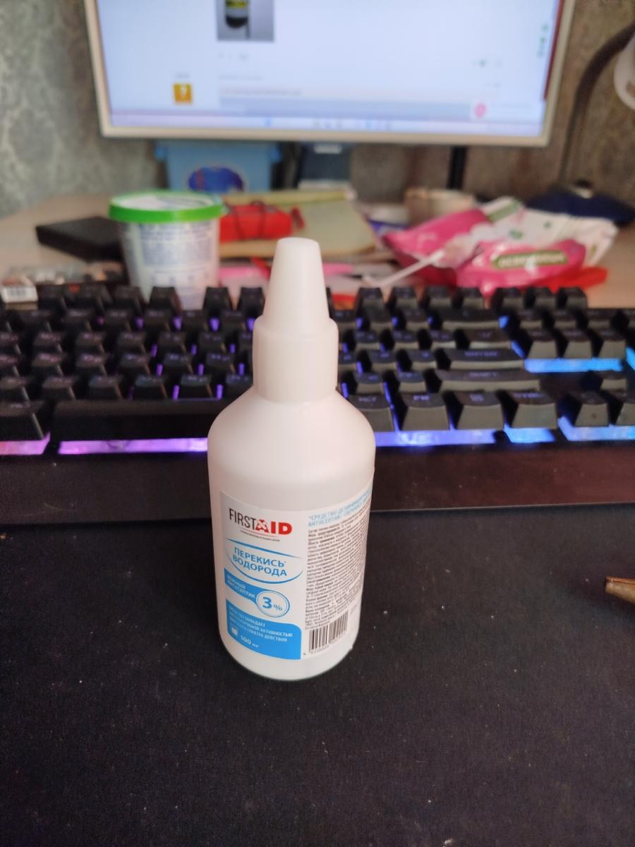

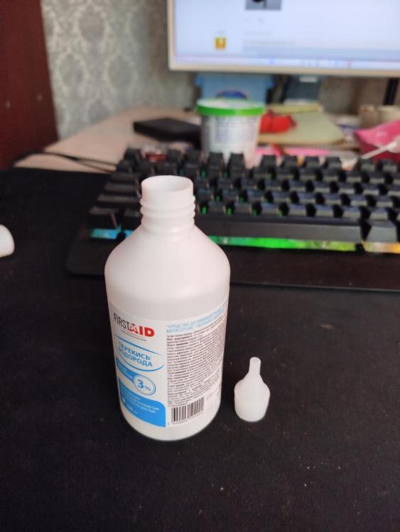

Купить перекись водорода , срезать чуть носик что б отверстие было пошире , сполоснуть водой 2-3 раза флакон , шприцом залить в него азотку , и будете на минималках пользоваться азоткой .
ну срезать носик вроде бы как и незачем) так снимается
nmql0jKMLaYOWH0wQtza6e7EybyMngR2kjwJSRO0E07yb8lM8wr5wjPPNgm7vSfmHPNhWDwd7-2wKHnPAwmimfsT.jpg
johK2Uz6vYuBed_QNr7jJK1O5JBxFZIfhpzdW_GRSR-b0UiVxa3SPzvozRebsi_zbxNY4VJopMXsmzj6Ui_mY6MV.jpg
bcHZUSp3bwfSiPlVNDCwpruH0yxqac8LHUoyBsrP2AHXw9YJVCcj2moRKSVILzU-iGk7RYh8x38CAedoKJzHjyuH.jpg
  • Репутация:   15 505
  • Дней с нами:  4 537 Days
1 час назад, нелегал сказал:
Во как  бывает, но на моём флаконе не вытаскивается носик как у Вас. Повезло Вам встретить такие бутылочки.
  • Дней с нами:  352 Days
15 минут назад, Admin-Radiodetali-Sfera. сказал:
заправляли то их явно не через носик) просто может приклеена? пасатижками тюды сюды и откроется?
  • Репутация:   15 505
5 часов назад, нелегал сказал:
Да вытаскивается носик из флакона , спасибо за подсказку .
