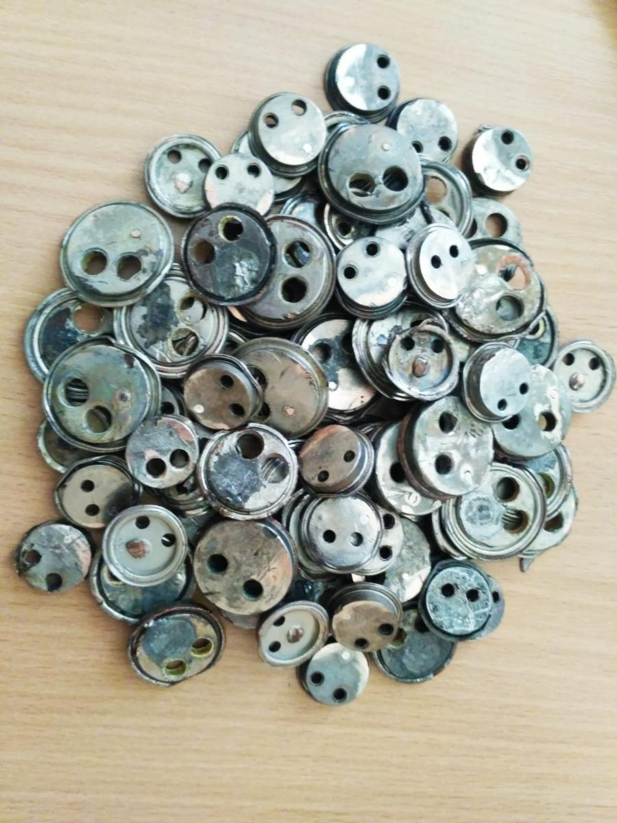

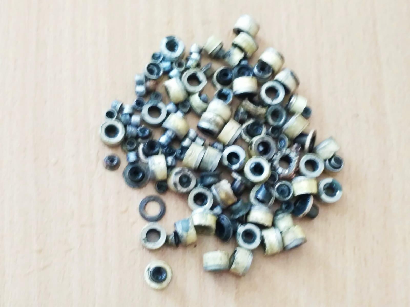

Только что, фёдор сказал:
IMG-20230609-WA0005.jpg.586fe6d92b7a1897288fa179a06f9d27.thumb.jpg.415222765a8731db5cedc9b8042ae8bf.jpgIMG-20230609-WA0004.jpg.d4092e54222438cd46909e87656e2b77.thumb.jpg.fd84b206de473d45f14f90a74fd66191.jpg
вот эти выпаяные втулки на верхнем фото, внизу соответственно избавленные от втулок корпуса.

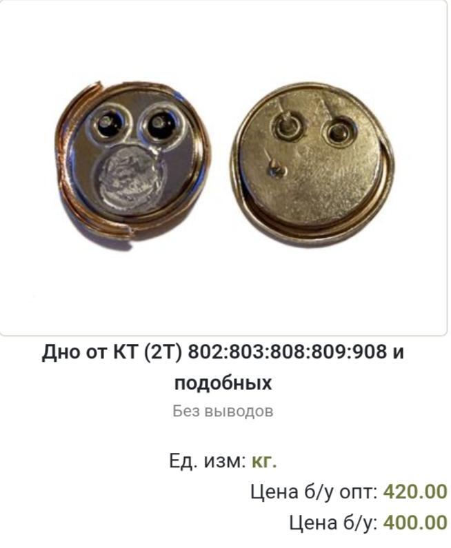

С 31 марта в прайсе одной конторы по приему РД, ее филиал есть и у нас, появилась эта позиция.
  • Контент в день:  2.94
  • Репутация:   14 872
  • Дней с нами:  4 765 Days
20 минут назад, вася. сказал:
 31 марта этого года ?  Нужно что б приёмки цвет-мета стали покупать .
Вот вырезка из прайса.
  • Количество контента:  561
  • Репутация:   653
  • Дней с нами:  3 284 Days
11 минут назад, вася. сказал:
Вот так я бы сдавал!

3 часа назад, вася. сказал:
Я знаю этот сайт , значит с конца марта 2026г появилась у них эта позиция .  Ато Вы пафосно ранее тут написали ( мол зачем е-паться ) с нагревом или высверливанием магнитных втулок , мол по 420 руб и так покупают . А до этого куда нам было девать жопки ?  У меня жоп собирается за месяц ведёрками , да и у многих других товарищей так-же  . За год скопится сотни кило , в металл чернину кидать нужно было , или складывать и складывать в надежде что   когда Саратов или кто ещё их начнёт покупать как есть .
Вот и чистили и чистим  жопки от втулок . Может лично я не своими руками чистил , а давал на разборку , трудяге .

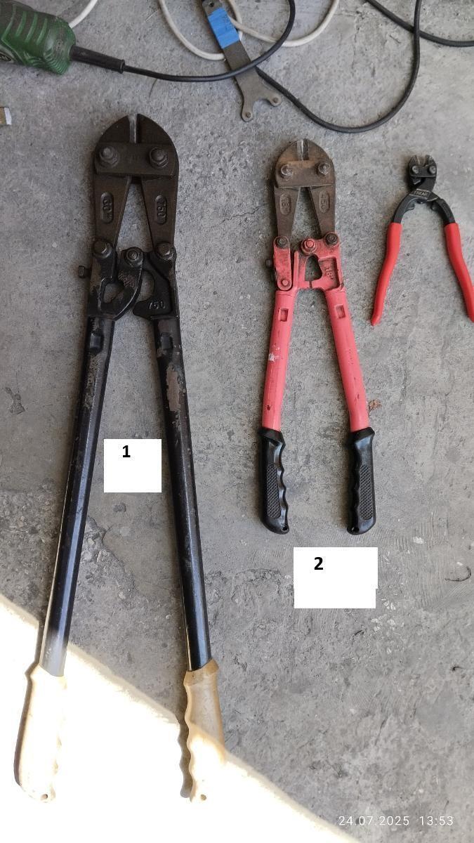

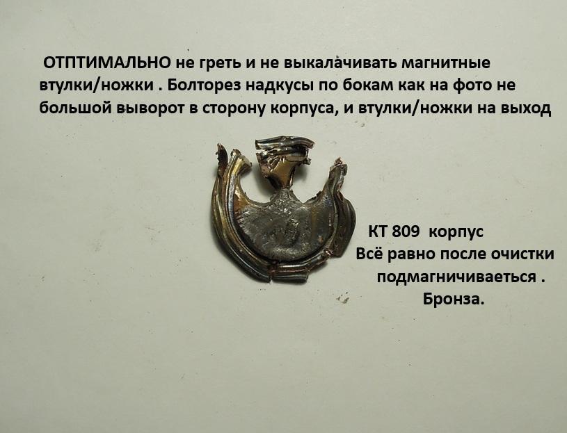

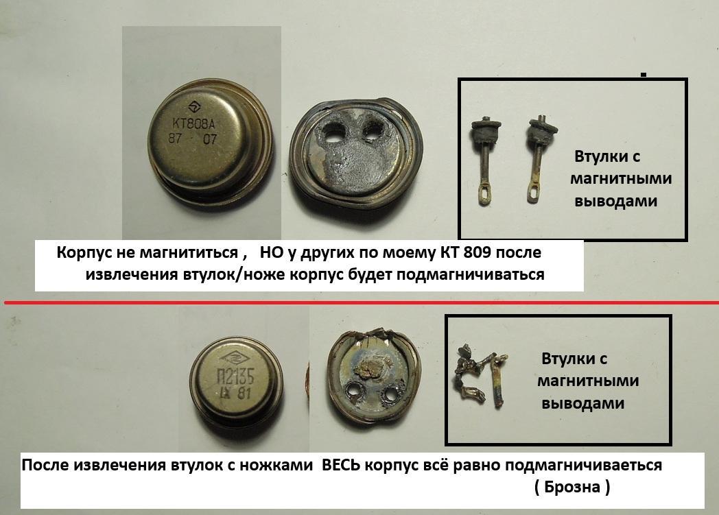

Покажу/объясню свои выводы по очистке оснований транзисторов КТ 802-908 и подобных и П-эшек , от засора  магнитных втулок/выводов  .
Как известно основания от этих транзисторов  не приёмные вовсе  на приёмках-цвета  или приёмные  с барыжной супер-скидкой или где то уже и приёмные .
Какие я встретил у нас на форуме  варианты очистки : 1) Выколачивание втулок. 2) Высверливание втулок . 3) Выпаивание втулок , метод показал Фёдор .
Меня заинтересовал метод выпаивания , епать/колотить/сверлить с этими методами всё понятно . Фёдор грел над газовой плиткой основание и вывод вместе с втулкой вылазил в сторону кристалла .
Греть над газовой плиткой это гиблое-долгое  и мутное дело .  Я грел резаком пропан/кислород несколько штук КТ-эшек и так-же П-эшек . Нагрев очень быстро до красного  и у некоторых транзов вся эта  магнитная поебе..ь сама выскакивала даже не трогая её инструментами , некоторым нужно было помочь перехватив жопку бокорезами и дёрнув за вывод . Если отпаивать резком , нужно это делать  вдвоём , один греет ,  помощник  оперирует двумя инструментами бокорезы/плоскогубцы и что-то острое .
Да отпаивать можно , пойдёт , но не у всех есть  резак , и всё-же хотелось что то менее затратное по инструменту и расходам и помощника .  Я попробовал другой метод ,  вторым своим волшебным инструментом  после резака ( резак первый волшебник ) , инструмент под названием  ( болторез ) .  И выяснилось что оптимально коцать болторезом .
Болторез нужен под цифрой 1 или 2.
Не все жопки чистая медь , могут попадаться  легко-магнитные и это бронза .  Очистив жопки от втулки/вывода они всё равно будут чуть подмагничиваться .
