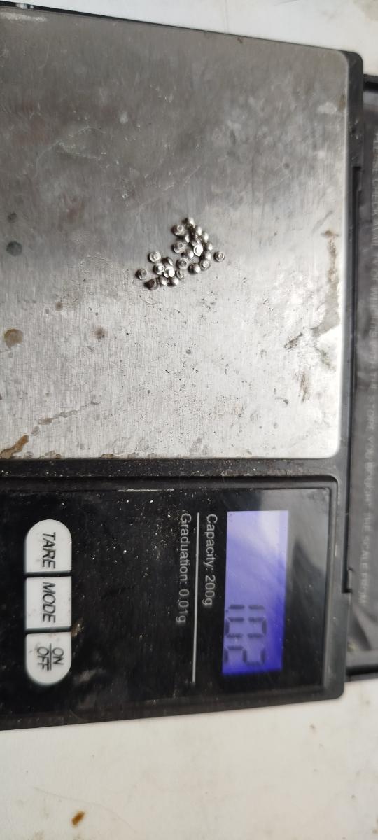

25 минут назад, dima4dima сказал:
Но там всего на нём 8 контактиков, ну не потянут они явно на указанный вес...
"По спецзаказу для Леши" (с) ,шутка. Только что проверял. 8 штук - 0,31 г. Может весы чуть не точны, но контакты именно такие.

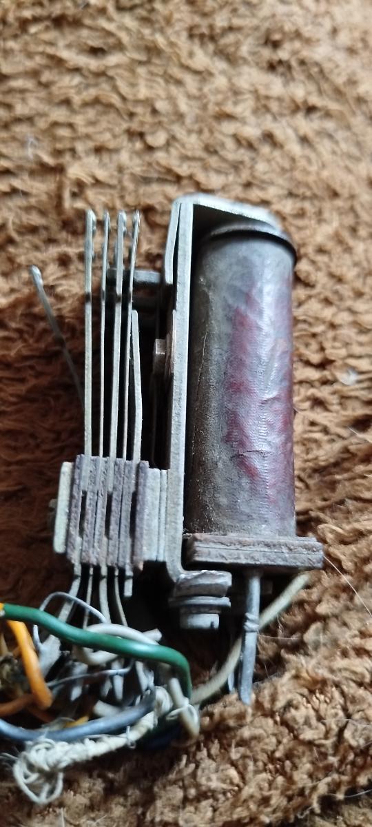

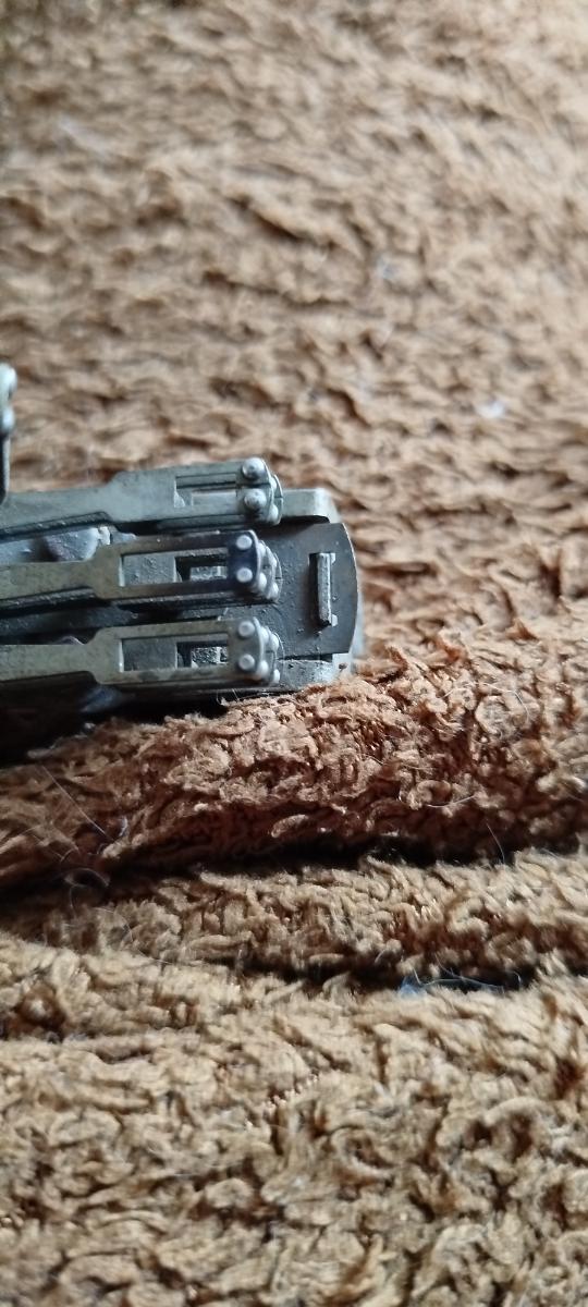

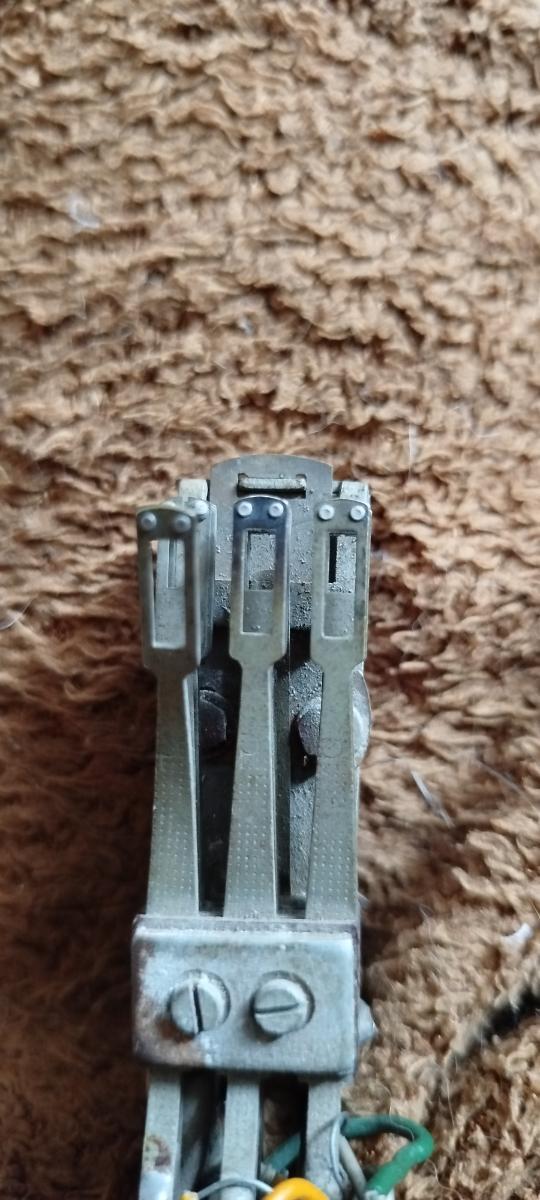

Добрый вечер. Выдавливал контакты с пластин реле, столкнулся с неподатливыми контактами. Не выдавливаются,  не откусываются, обламываются с частью пластины, блестящие, на хромпик не реагируют. Нашел еще такое реле, в  нем только две пластины с такими контактами, остальные серик. На реле материал контактов не указан, только паспорт реле.Закрались надежды...
Если есть у кого то информация, поделитесь пожалуйста.

1 час назад, КАС сказал:
Ответственная пара контактов может быть из другого сплава.
Азоткой пробовали травить?

19 часов назад, КАС сказал:
Может быть сплав пли-10 , а может пдцрх-1 , это уже или паспортные данные искать или электрохимией проверить . В реле с подобным паспортом Северной зари , сплав пли-10.
РС4.535.146Д 12-13 Платина
Спасибо принимающим участие, хочется добраться до паспорта или проверять химией.
и  еще вопрос, контакты оставлять на пластине или отделять?
Проверьте вначале электрохимией , палладий оставит на ватной палочке оранжевый цвет , если этого не произойдёт , то контакты из сплава платины , скорее всего пли-10 , после того как опредилите тогда и извлекайте контакты из пластины ,  в случае если контакты из пли можете травануть в чём нибудь типа азотки с эликом.
