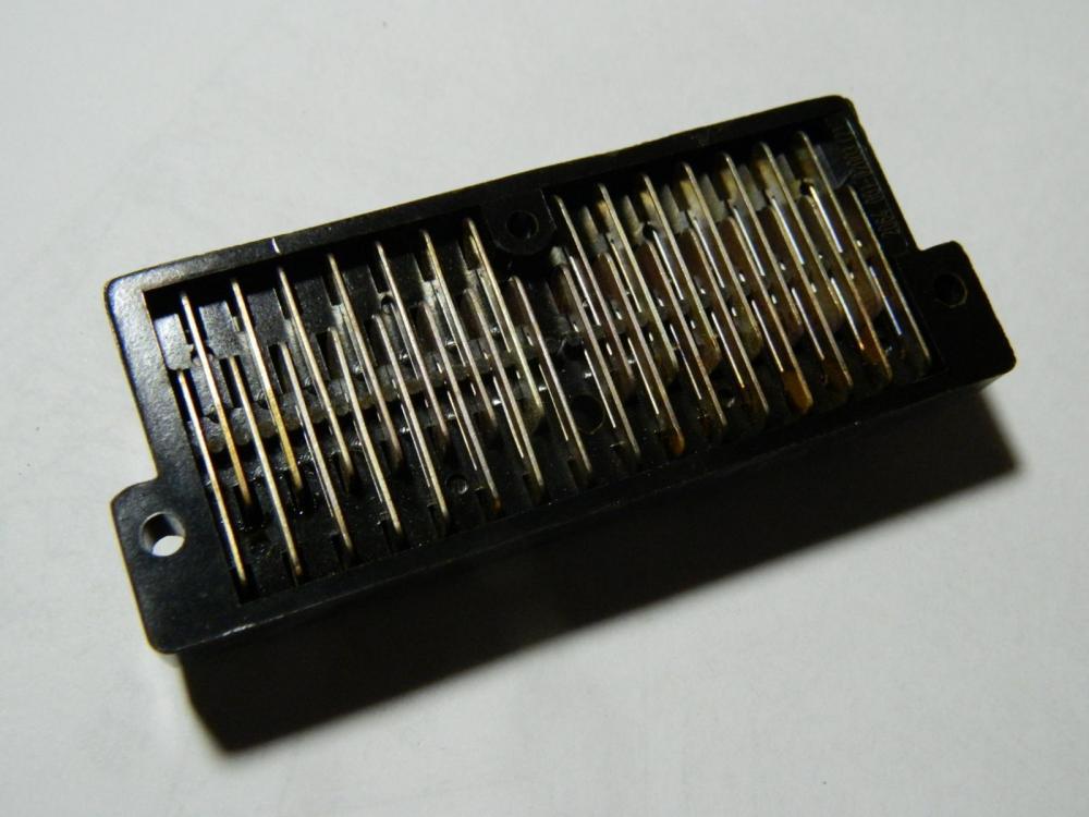

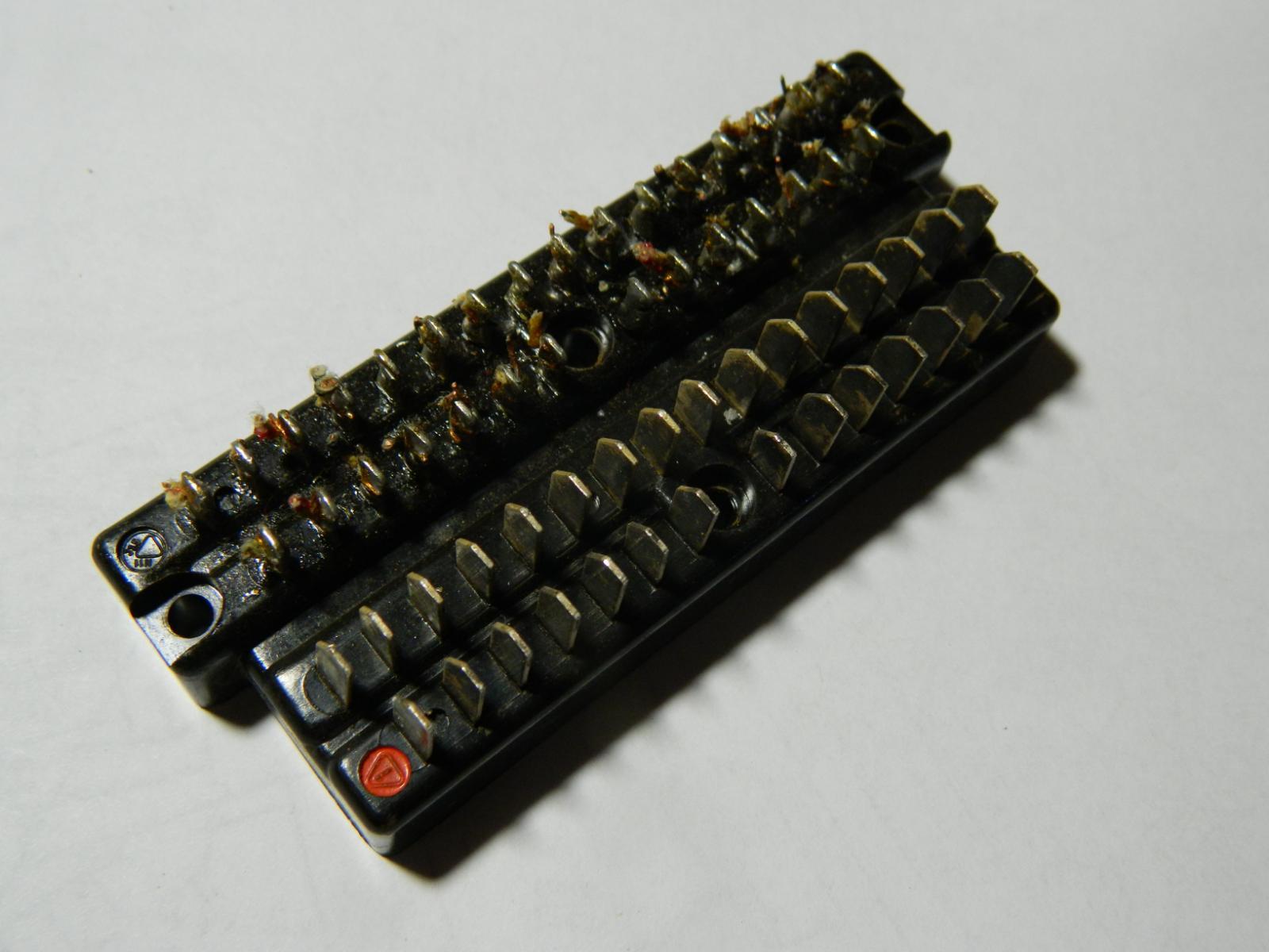

Посеребренные разъемы с приборов АТС, на некоторых такие, но чаще "гребенка".
В "гребенку" их можно определить?
DSCN9793.thumb.JPG.55812e3346c4ba5ef61068a252d672c5.JPGDSCN9794.thumb.JPG.5fc4d2671c432a8a6c78ed6d4cbddef2.JPGDSCN9784.thumb.JPG.4de3aaa651f1eeccb895778c467d9e5e.JPG
  • Репутация:   15 516
  • Дней с нами:  4 539 Days
1 час назад, КАС сказал:
Будете отправлять мне эту лигатуру , напомните мне про Ваш ( этот ) фото-расклад . Не уверен что можно определить в позицию по прайсу ( Гребёнка ) .
