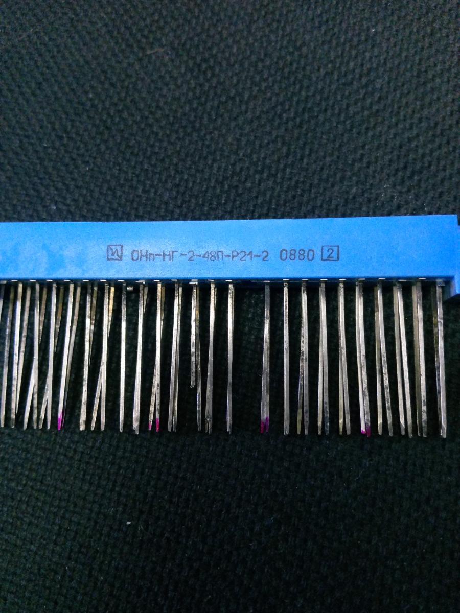

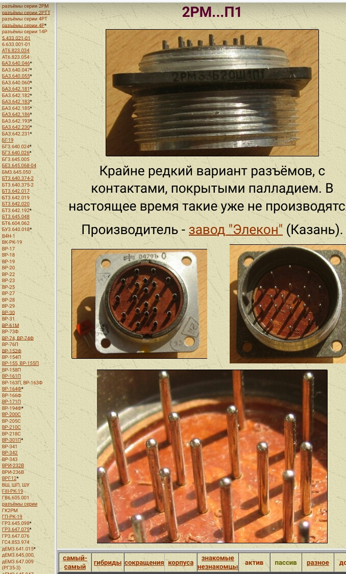

В 24.09.2020 в 16:26, Роман Николаевич сказал:
 ОНп-НГ-2-48П-р21-2
Выводы - серебро
Контактная часть - палладий

3 часа назад, Anthrax сказал:
Покрытие.

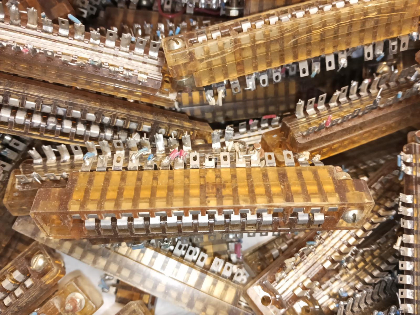

Может интересно кому.Разъемы советские,были не только сP60304-092031.thumb.jpg.1466c40949edf30d0fef499de2c084b7.jpg разным покрытием,но и из разных материалов изготавливались.Медь там или латунь.Одни и те же разъемы ,а исполнение разное.Это после электролиза.
А вот на магнит.И белые,никелированные,и красные и желтые.Так что х.з., все проверять.
